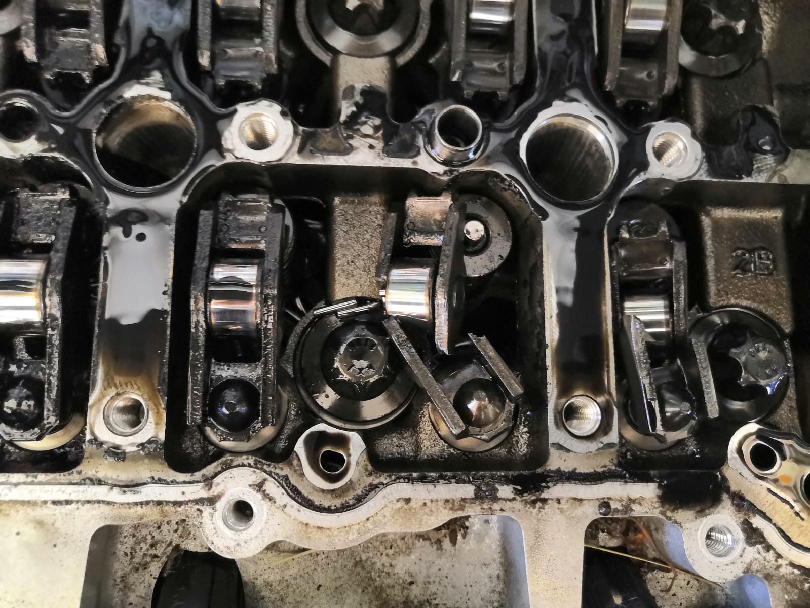

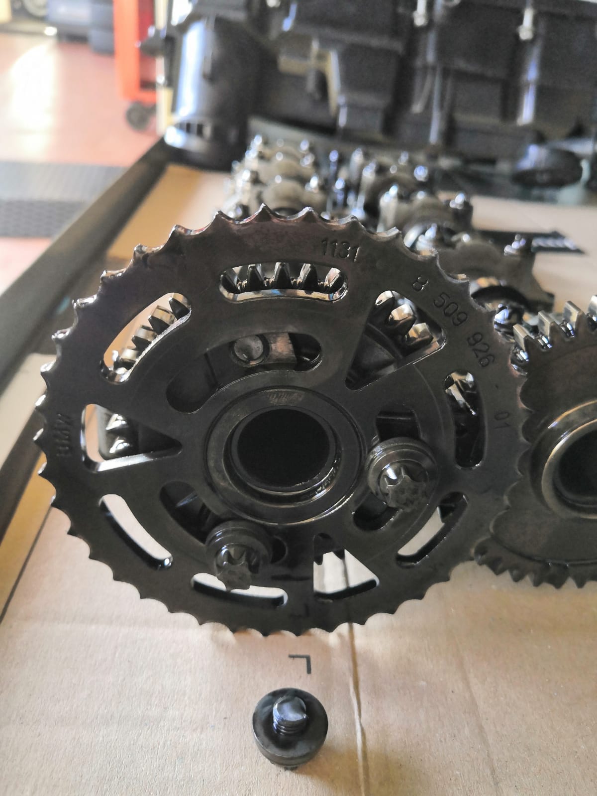

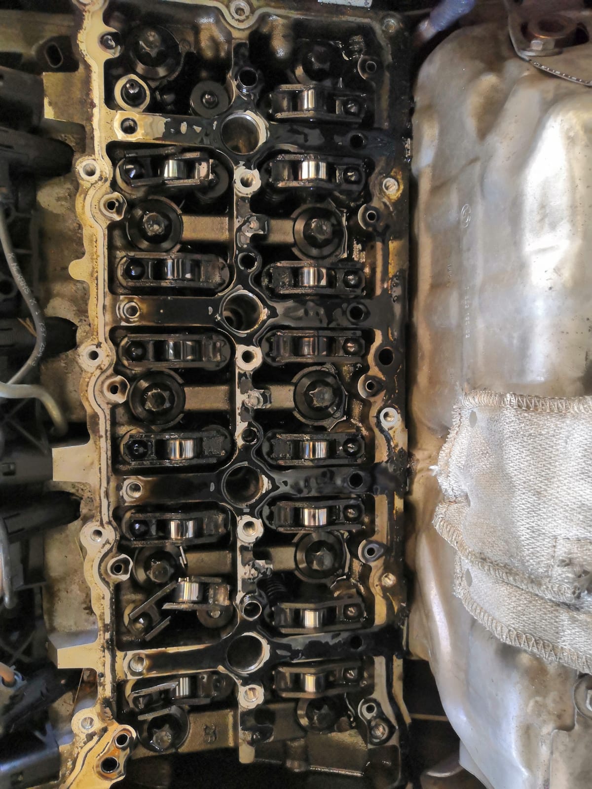

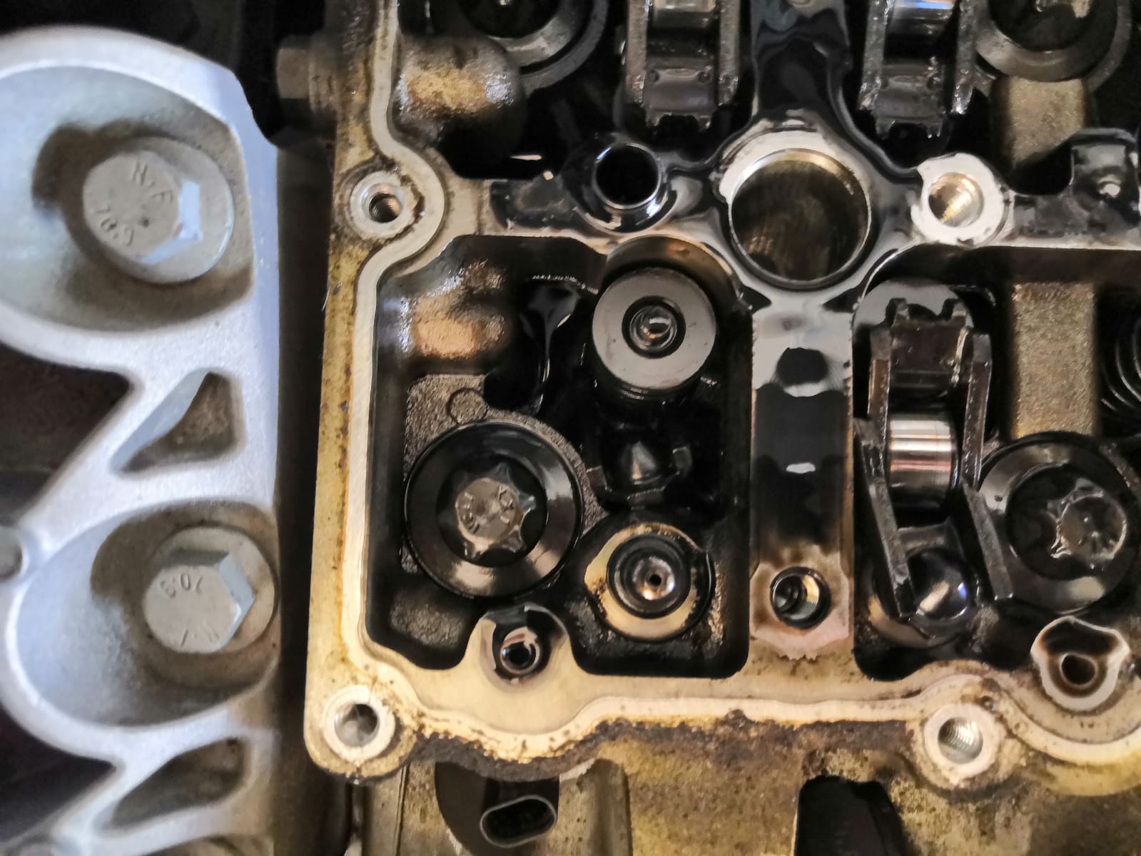

fabio7824 Inviato 11 Ottobre 2021 Autore Segnala Condividi Inviato 11 Ottobre 2021 Aggiornamenti, rotto 4 bilancieri, corona con denti quasi inesistenti e una vite tranciata, ora mi dice se ho piegatole valvole, spero vivamente di no 2 Link al commento Condividi su altri siti Altre opzioni di condivisione...

fabio7824 Inviato 11 Ottobre 2021 Autore Segnala Condividi Inviato 11 Ottobre 2021 Allora le valvole dalla misurazione sembra non abbiano subito danni , ma la certezza la di ha solo smontando la testa e portandola in rettifica Link al commento Condividi su altri siti Altre opzioni di condivisione...
fabio7824 Inviato 15 Ottobre 2021 Autore Segnala Condividi Inviato 15 Ottobre 2021 Alla fine ho optato per lasciar stare la testata , a misurazione le valvole non sono piegate, mi cambia camme castelletto bilancieri e punterie Link al commento Condividi su altri siti Altre opzioni di condivisione...
