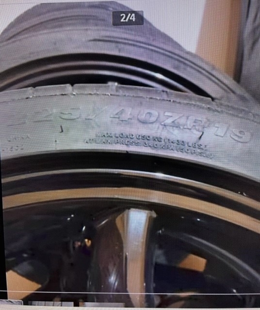

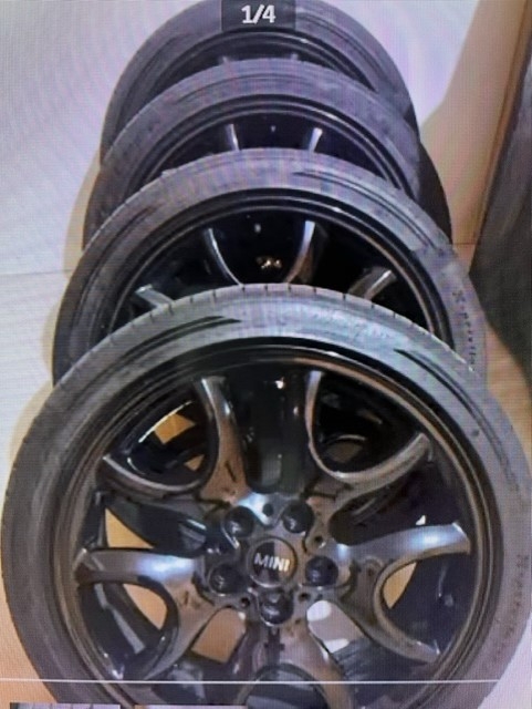

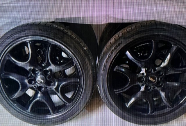

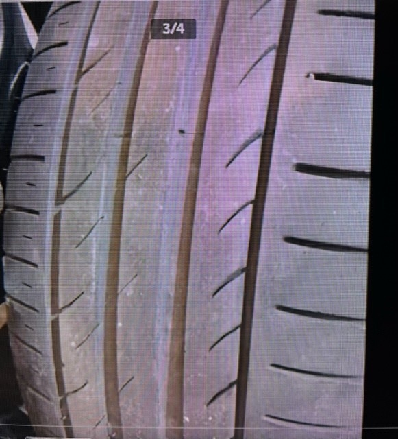

MINIco007 Inviato 24 Aprile 2023 Segnala Inviato 24 Aprile 2023 Riapro questa discussione perchè visto che sto ringiovanendo la mia R60,avrei trovato dei cerchi ad un prezzo interessante,sono neri e sono da 19 completi di gomme con almeno altri 20000km da fare per poi sostituirle in inverno con delle nuove,cosa ne dite?ne vale la pena?per il prezzo stiamo sui 550,ma visto che li ha abbassati già due volte,credo che tratterà il prezzo,inoltre si trova a circa 60 km e una capatina per vederli non mi costa niente.Prenderei questi per il prezzo conveniente,anche se a me piacevano i neri con bordino cromato ma usati in buone condizioni non se ne trovano,sono tutti graffiati e demontati in buone condizione costano 800 euro da aggiungere poi le gomme. Vi mostro delle foto.
Vam Inviato 24 Aprile 2023 Segnala Inviato 24 Aprile 2023 Il cerchio mi piace ed il prezzo direi che è buono. Controlla il Dot per vedere quanti anni hanno le gomme. 1
MINIco007 Inviato 24 Aprile 2023 Segnala Inviato 24 Aprile 2023 Vedo se per fine settimana riesco a muovermi,anche perchè devo vedere se mi consegniano l'auto per sabato,mi hanno detto che per fare tutto ci vuogliono almeno 5 giorni 1
MINIco007 Inviato 29 Aprile 2023 Segnala Inviato 29 Aprile 2023 Visto che la consegnia auto è slittata a giovedi/venerdi causa mancata consegna di alcuni particolari da parte di BMW,ho fatto una capatina a vedere i cerchi,che dire,belli veramente,qualche grattata al bordino di 1 cerchio,prontamente riverniciata ma niente di esagerato,a differenza delle gomme,quasi alla frutta,hanno un DOT 4019,e si potevano percorrere almeno altri 10000/15000km,fatto due ragionamenti,non li ho presi,perchè il prezzo non ha voluto trattarlo,gli avevo proposto 500 euro,non accettati,quindi 500 euro in contanti da sborsare subito e sostituzione gomme a fine estate con un esborso di almeno altri 600/700 euro,ricordo che sono da 19 e montano gomme 225/40R19,ho lasciato comunque una possibilità al tizio di una eventuale trattativa,anche se il gommista di zona, come detto in alquni post precedenti ha i demontati a 800 euro più pneumatici,per un totale di circa 1300,00 euro con pagamento a 12 mesi,questi sono da 18 con gomme da 225/45R18 e quindi anche meno costose,la differenza tra le due gomme sta nell'altezza,però mi diceva lo stesso gommista che i 19 sarebbero un pochino esagerati e che i 18 erano il giusto compromesso,naturalmente ora non resta che decidere,voi cosa fareste?

wwleone Inviato 29 Aprile 2023 Segnala Inviato 29 Aprile 2023 Sulla R60 meglio i 18", sulla F60 meglio i 19"
MINIco007 Inviato 29 Aprile 2023 Segnala Inviato 29 Aprile 2023 Grazie ragazzi,vediamo cosa si può fare
