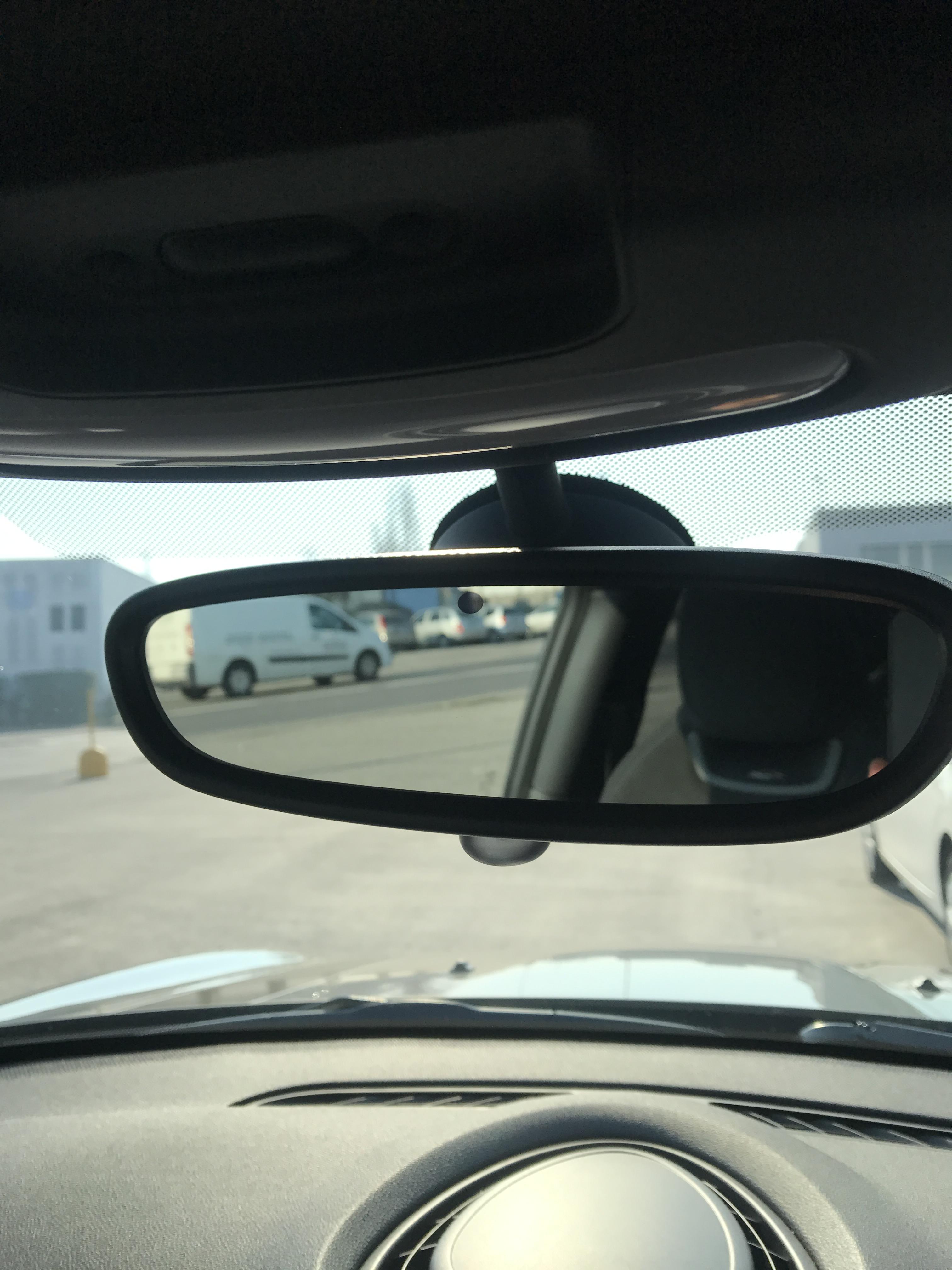

Ube Inviato 18 Gennaio 2021 Segnala Inviato 18 Gennaio 2021 Ciao a tutti, mi tocca aprire una nuova discussione. Purtroppo questa mattina ho notato che lo specchietto retrovisore non si oscura più e non si accende nemmeno la lucina verde. Cosa può essere?

Ube Inviato 18 Gennaio 2021 Autore Segnala Inviato 18 Gennaio 2021 Sono atrivato a casa e ho dato una pultia ai sensori ora sembra funzionare. L'unica cosa è che non vedo la spia verde....adesso mi avete fatto venire un dubbio @Julius @wwleone

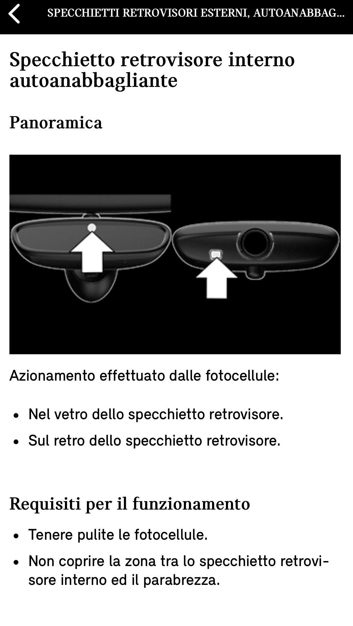

Leo Cella Inviato 18 Gennaio 2021 Segnala Inviato 18 Gennaio 2021 Ma la spia verde nella mia F56 del 2020 non c'è il retro funziona bene ma e lento nel regolarsi ,il puntino sul vetro cosa è ? Fotocellula
nikmini2010 Inviato 30 Gennaio 2021 Segnala Inviato 30 Gennaio 2021 Il 18/1/2021 at 22:41, Leo Cella ha scritto: Ma la spia verde nella mia F56 del 2020 non c'è il retro funziona bene ma e lento nel regolarsi ,il puntino sul vetro cosa è ? Fotocellula Il puntino sul vetro percepisce l’abbaglio/luce proveniente dai fari posteriori. Quello anteriore percepisce la luce naturale. Se non vi fosse il sensore anteriore, il sensore integrato nello specchio percepirebbe la luce naturale come fonte abbagliante e starebbe sempre in modalità antiabbaglio. Almeno così mi fu spiegato
Leo Cella Inviato 3 Febbraio 2021 Segnala Inviato 3 Febbraio 2021 Il 30/1/2021 at 08:46, nikmini2010 ha scritto: Il puntino sul vetro percepisce l’abbaglio/luce proveniente dai fari posteriori. Quello anteriore percepisce la luce naturale. Se non vi fosse il sensore anteriore, il sensore integrato nello specchio percepirebbe la luce naturale come fonte abbagliante e starebbe sempre in modalità antiabbaglio. Almeno così mi fu spiegato Grazie 1
VeroB Inviato 21 Febbraio Segnala Inviato 21 Febbraio Buongiorno, mi aggancio a questo post (spero di aver azzeccato) per una domanda sullo specchietto. Quanto è scuro lo specchietto quando la funzione autoanabbagliante non è attiva? E' brunato o è chiaro come un comune specchietto retrovisore? Perchè il mio mi sembra sempre scurissimo (MINI F60 comprata usata da poco) rispetto a un normale specchietto retrovisore. Ho provato a mettere una mano davanti al sensore anteriore e non mi sembra cambi nulla, quindi mi viene il dubbio che ci sia un problema ai sensori e sia sempre attiva.. Grazie!
felix_max.davide Inviato 21 Febbraio Segnala Inviato 21 Febbraio Ciao! Lo specchietto si oscura quando il sensore dal lato riflettente rileva più luce rispetto a quello lato parabrezza. Per farlo schiarire dovresti mettere una luce sul sensore verso il parabrezza o, in alternativa, coprire quello verso di te.
