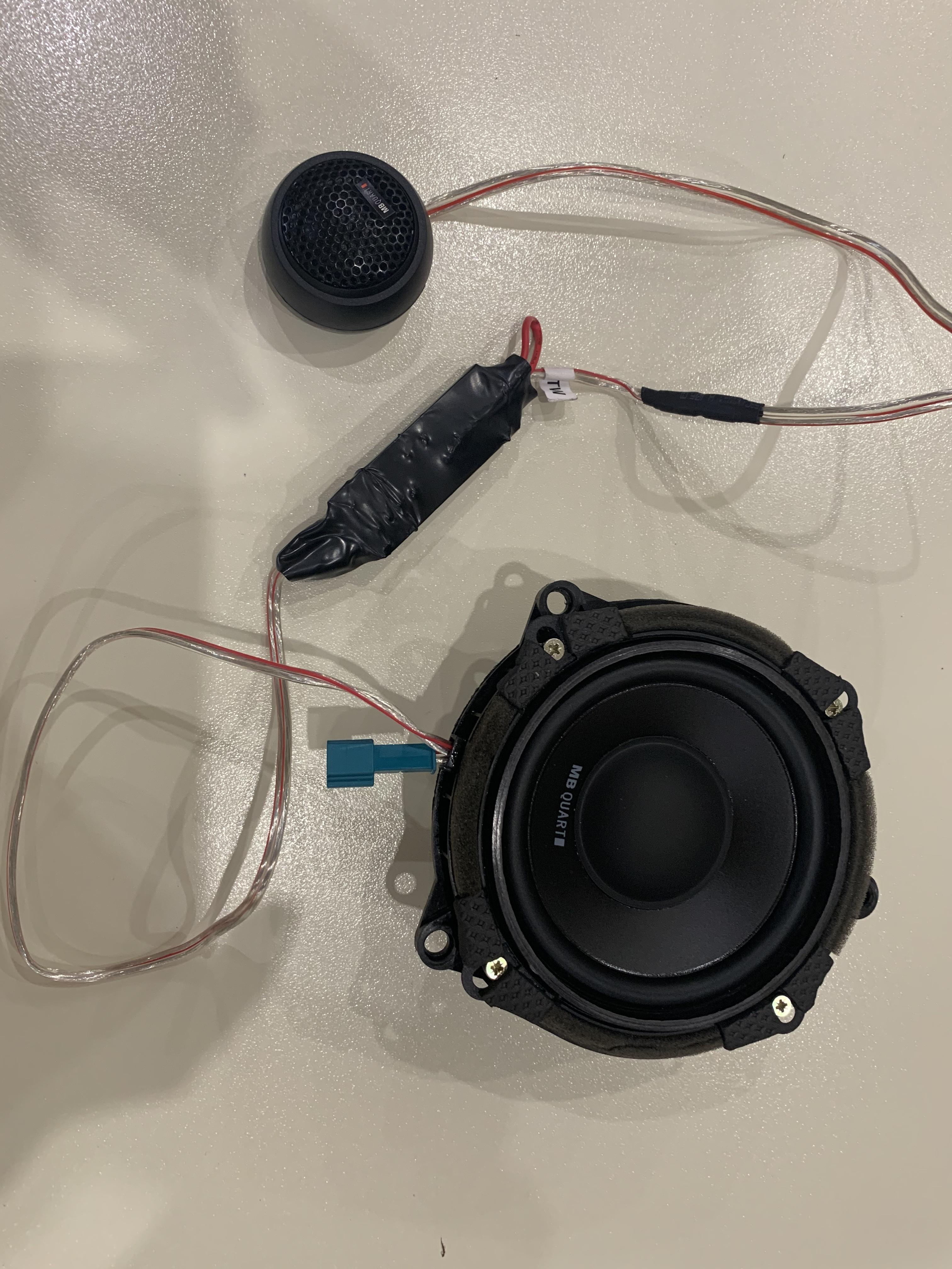

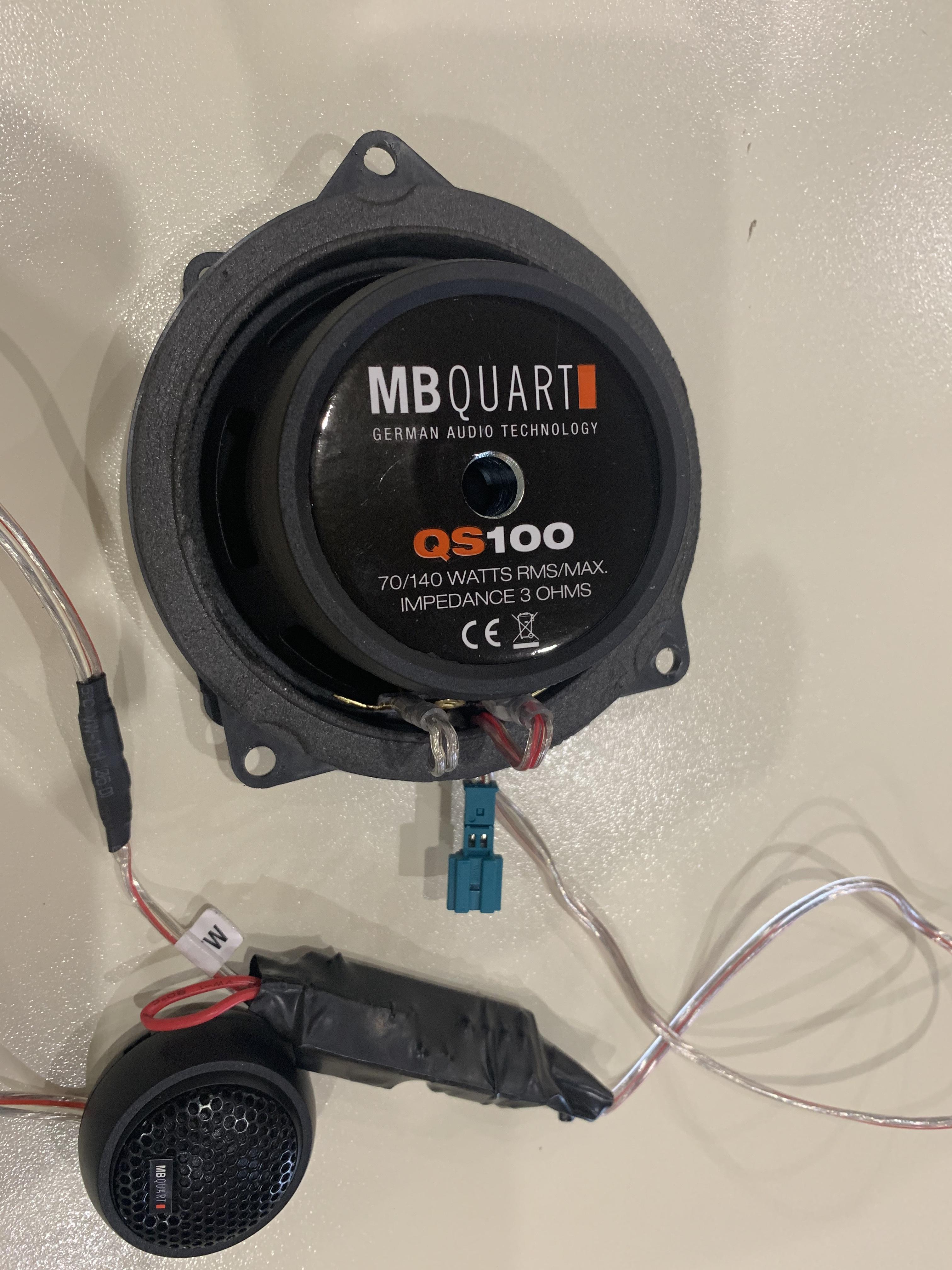

MF4 Inviato 2 Gennaio 2021 Segnala Condividi Inviato 2 Gennaio 2021 Si queste sono specifiche per Mini, come già hai notato il costo è molto alto e la differenza con le originali non è molta a parte per i tweeter, in generale hai un suono più definito. Comunque la sorgente incide molto sul discorso del gracchiare. Ad ogni modo io ho preferito adattare un sistema a 2 vie con caratteristiche nettamente superiori ad un costo meno della metà.. La scelta è stata fatta anche in previsione di montare un piccolo amplificatore per migliorare la potenza del suono. Ecco come ho adattato una cassa con attacco standard su supporto originale. 1 Link al commento Condividi su altri siti Altre opzioni di condivisione...

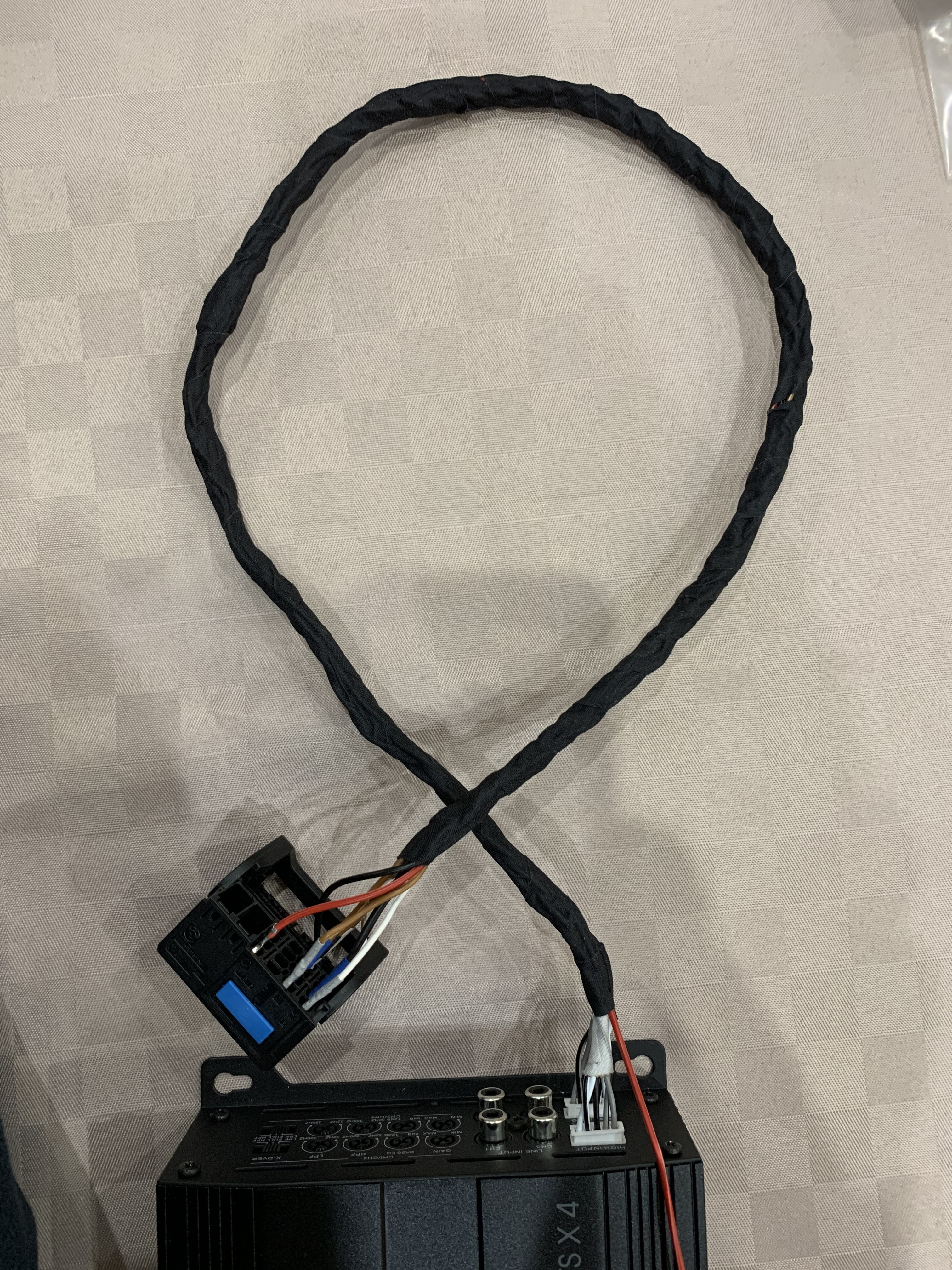

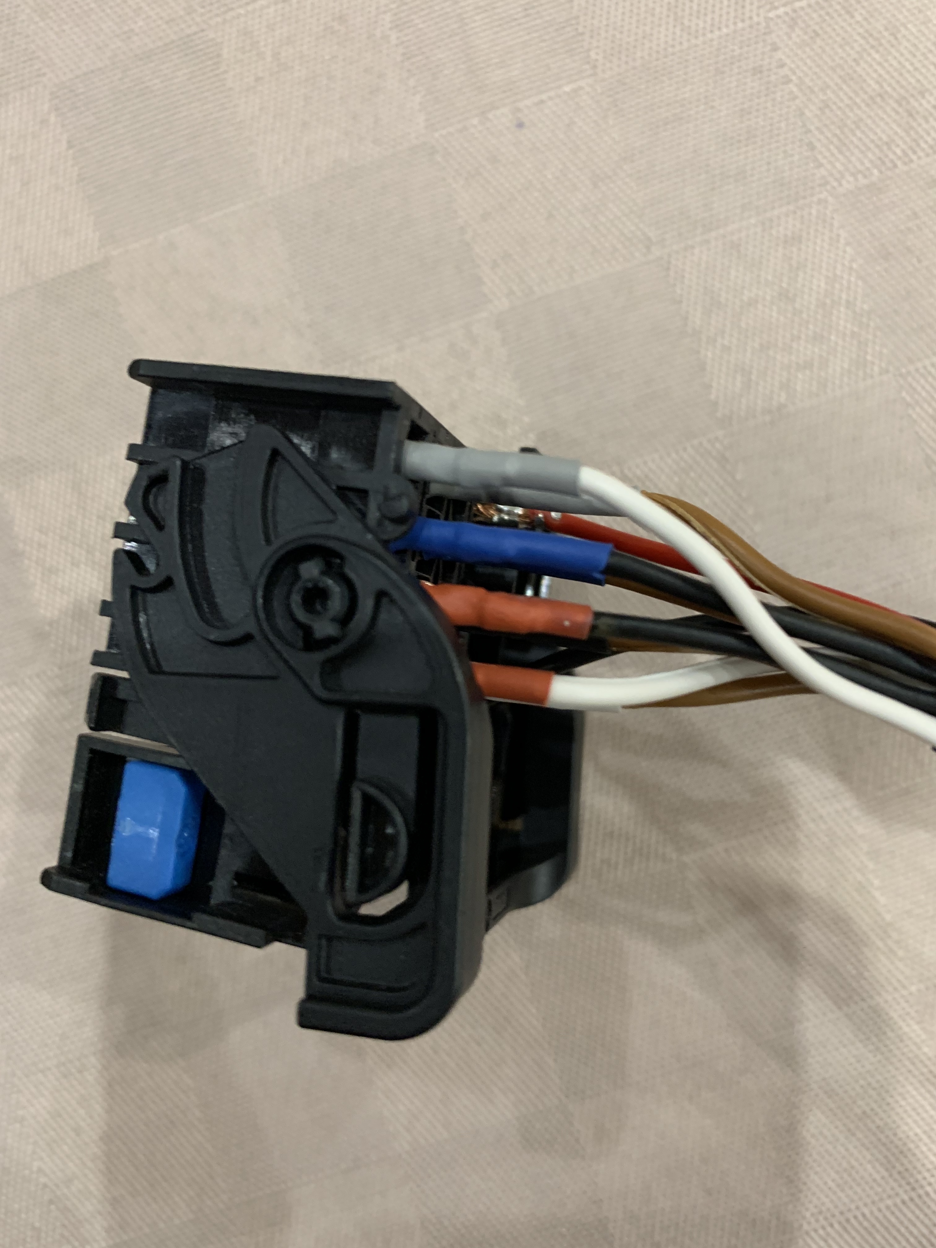

rollator Inviato 25 Febbraio Segnala Condividi Inviato 25 Febbraio ciao! per portare gli ingressi high level all'ampli hai utilizzato uno sdoppiatore dal quadlock tipo quello dell'audison o ti sei collegato ai cavi degli speaker con un rubacorrente? grazie mille Link al commento Condividi su altri siti Altre opzioni di condivisione...
MF4 Inviato 25 Febbraio Segnala Condividi Inviato 25 Febbraio Per creare gli ingressi high level ho sostituivo i cablaggi delle casse dal quadlock, ho comprato delle spine metalliche e le ho crimpate ai cavi per gli ingressi high level forniti con l’amplificatore. In questo modo lavoro pulito e soprattutto reversibile. Qualche foto del nuovo cavo high level 1 Link al commento Condividi su altri siti Altre opzioni di condivisione...
rollator Inviato 25 Febbraio Segnala Condividi Inviato 25 Febbraio complimenti per il lavoro e l'iniziativa. Io pensavo più pigramente di comprarmi il T harness della audison così da poter fare un lavoro reversibile come il tuo. grazie intanto! Link al commento Condividi su altri siti Altre opzioni di condivisione...

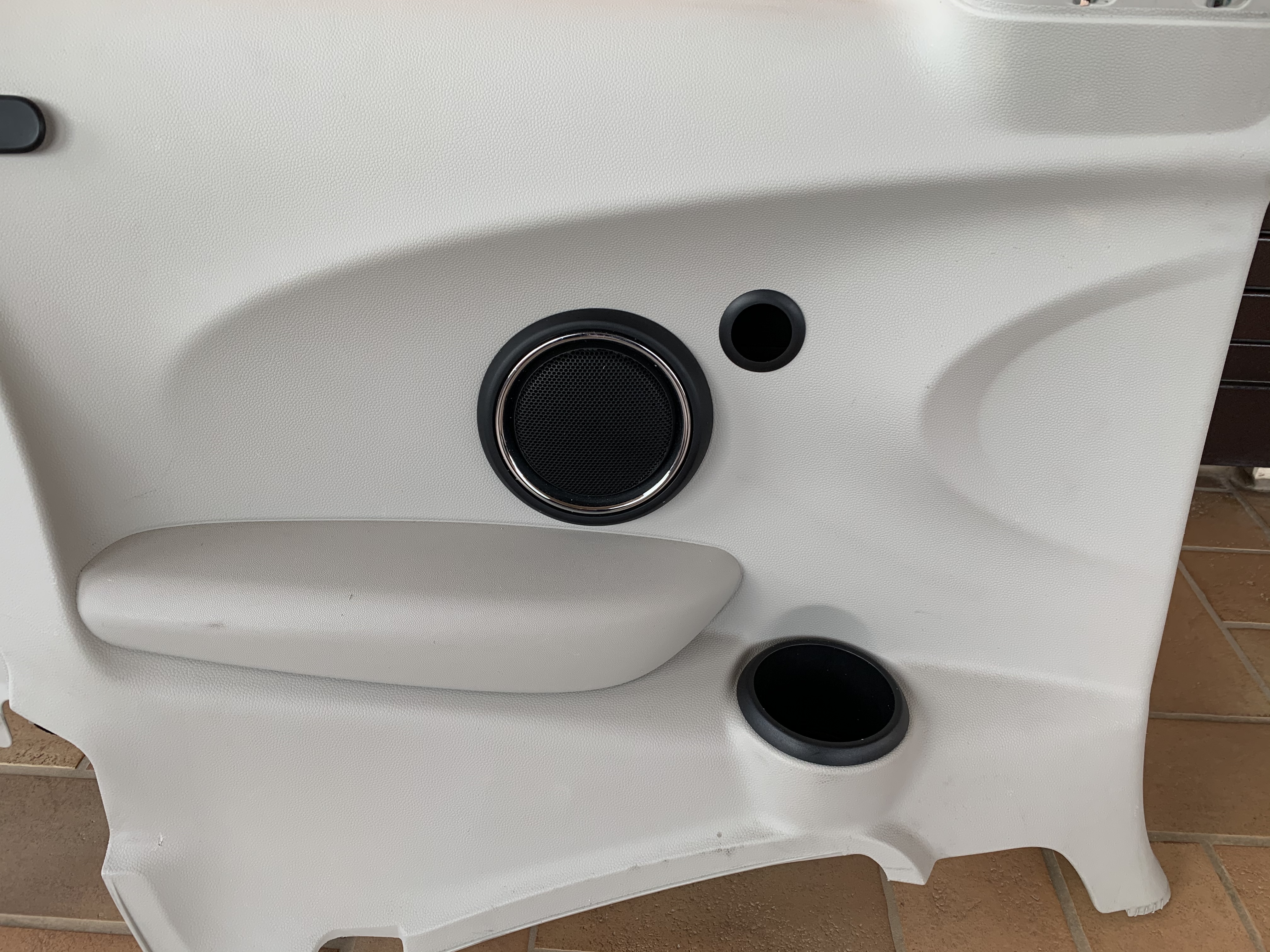

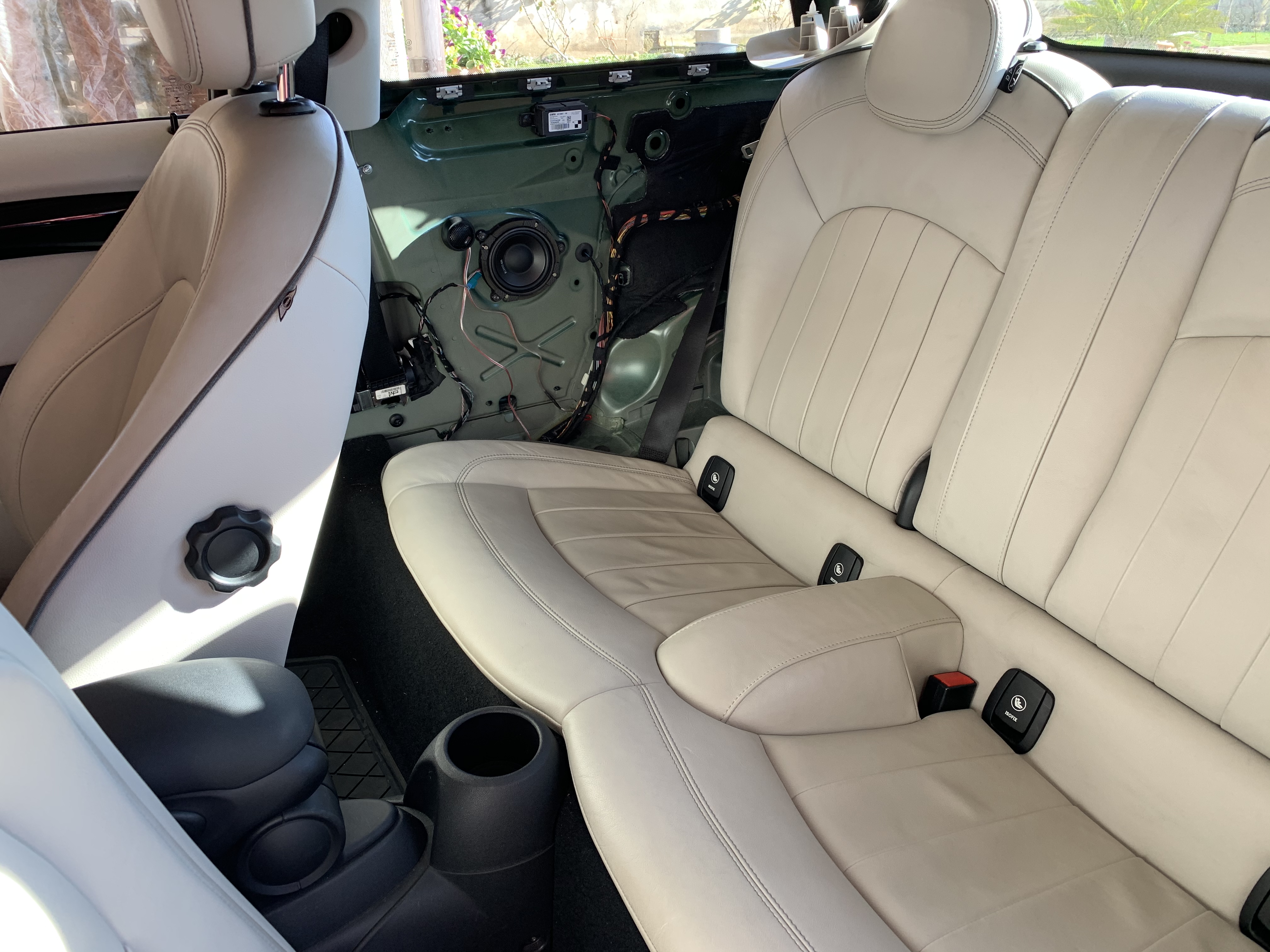

umbertoxx Inviato 4 Agosto Segnala Condividi Inviato 4 Agosto Salve a tutti, tempo fa credo di aver letto una discussione dove si vedevano della foto sul montaggio di diffusori aggiuntivi nella parte posteriore lì dove ci sono i due porta bottiglie laterali, non lo trovo più. stavo pensando di istallarle anche sulla mia camden e cercavo info riguardante il diametro o tipologia e se i fili che vedo togliendo il portabicchiere sono le alimentazioni dei diffusori già istallati, ogni consiglio è ovviamente gradito. grazie Link al commento Condividi su altri siti Altre opzioni di condivisione...
marcello4895 Inviato 4 Agosto Segnala Condividi Inviato 4 Agosto @umbertoxxTopic unito. Link al commento Condividi su altri siti Altre opzioni di condivisione...
