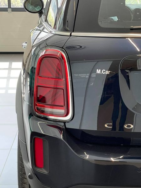

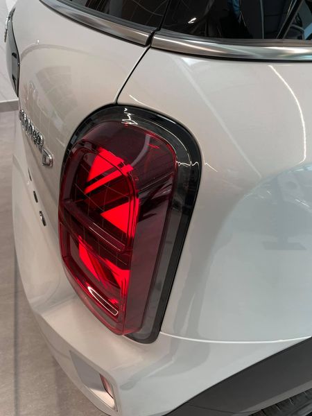

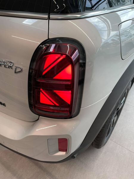

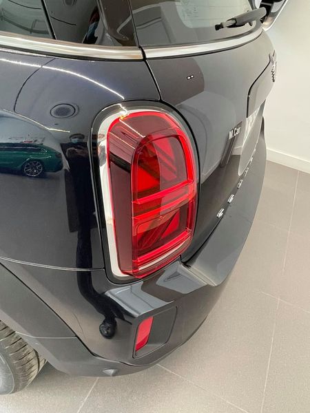

wwleone Inviato 12 Maggio 2021 Segnala Condividi Inviato 12 Maggio 2021 Foto dei fari in versione black: Foto dei fari in versione chrome: foto riprese sulla rete Link al commento Condividi su altri siti Altre opzioni di condivisione...
Seba84 Inviato 12 Maggio 2021 Segnala Condividi Inviato 12 Maggio 2021 Ottime foto così si capisce molto bene la differenza ma cosa fa scegliere la blackline o la versione chrome? Link al commento Condividi su altri siti Altre opzioni di condivisione...
wwleone Inviato 12 Maggio 2021 Segnala Condividi Inviato 12 Maggio 2021 Fondamentalmente se vuoi lasciare il "cromato" come le cornici anteriori, oppure passare al black (e quindi di conseguenza cambiare le cornici dei fari anteriori con la versione nera). Se invece fai le cornici anteriori in colore auto, secondo me meglio ancora la versione black nelle F60 scure e cromato nei colori chiari. (IMHO) Con la versione dei nuovi fari "risparmi" l'anello posteriore che puoi sempre rivendere, magari insieme ai fari vecchi. Link al commento Condividi su altri siti Altre opzioni di condivisione...
