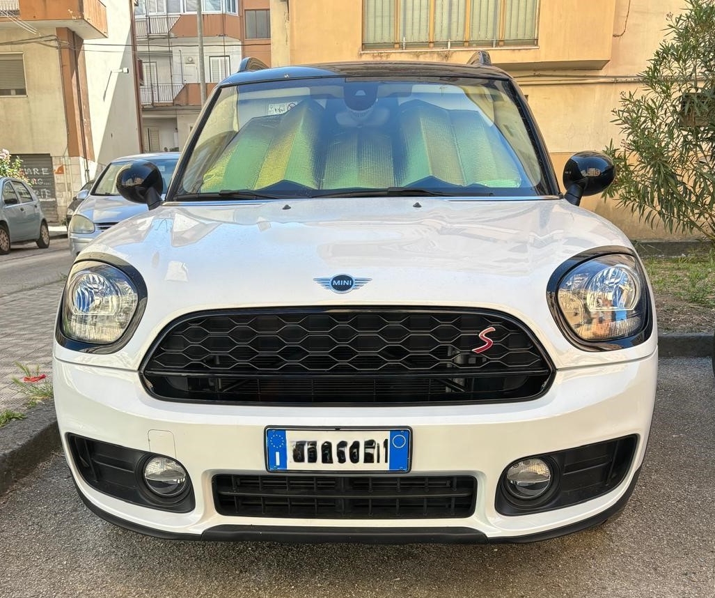

MINIco007 Inviato 20 Maggio 2024 Segnala Inviato 20 Maggio 2024 Oggi ho fatto un aggiornamento alla mia MINI 2

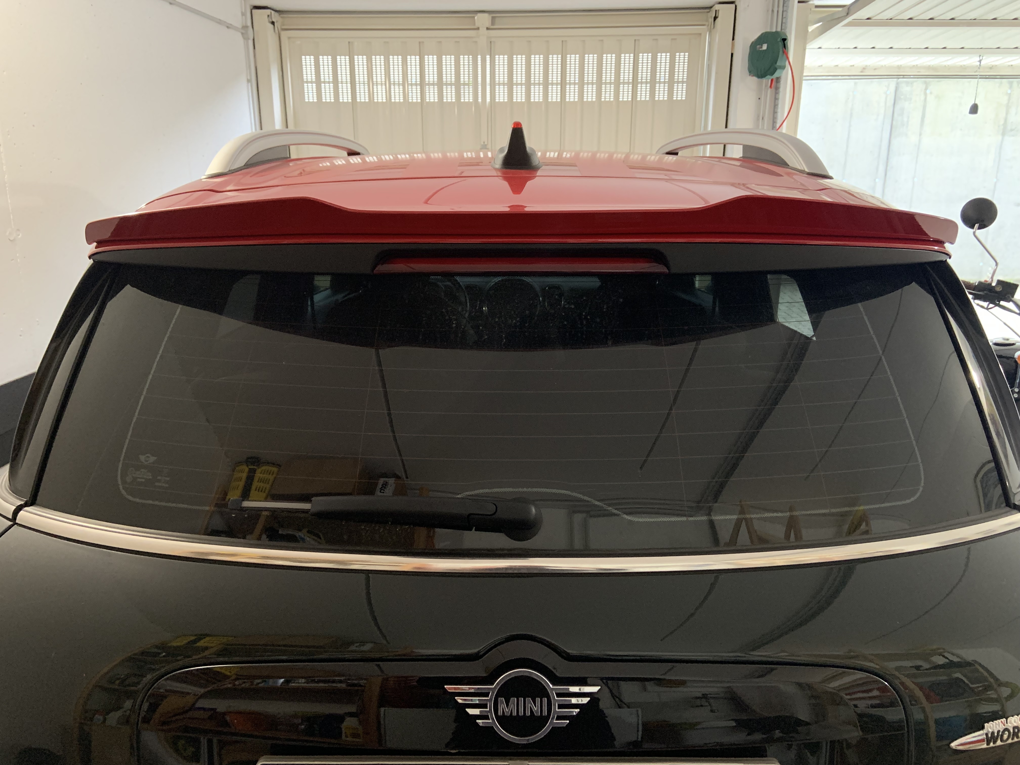

Boxerfabio Inviato 20 Ottobre 2024 Autore Segnala Inviato 20 Ottobre 2024 Quindi dicevamo eibach montate! spoiler montato! Piace molto. mancano ancora i cerchi ormai ho perso le speranze 3
wwleone Inviato 20 Ottobre 2024 Segnala Inviato 20 Ottobre 2024 @Boxerfabio mi faresti vedere una foto laterale dello spoiler? Da circa 3 metri Grazie 1
luka 118d Inviato 20 Ottobre 2024 Segnala Inviato 20 Ottobre 2024 Hai gli ammortizzatori elettronici? 1
Boxerfabio Inviato 20 Ottobre 2024 Autore Segnala Inviato 20 Ottobre 2024 5 ore fa, wwleone ha scritto: @Boxerfabio mi faresti vedere una foto laterale dello spoiler? Da circa 3 metri Grazie Provvedo
luka 118d Inviato 20 Ottobre 2024 Segnala Inviato 20 Ottobre 2024 Aspetto foto della insieme per vedere l assetto come sta. Io nn ho ancora deciso se fare ghiera o molle... avendo gli ammo elettronici non mi va più di tanto di eliminarli 1
Boxerfabio Inviato 20 Ottobre 2024 Autore Segnala Inviato 20 Ottobre 2024 Secondo me un po’ peccato rinunciarci. In sport è davvero una lama. Se la vuoi più bassa per un discorso estetico ci sono molle che abbassano di più. Che ET hai degli Oz? Perché già con le eibach che abbassano 25/30mm è evidente che ci vogliono cerchi più a filo. i miei avranno ET32. Se dovessi tenere gli originali sicuro metterei distanziali da 15mm anche se non vado matto per i distanziali. 1
