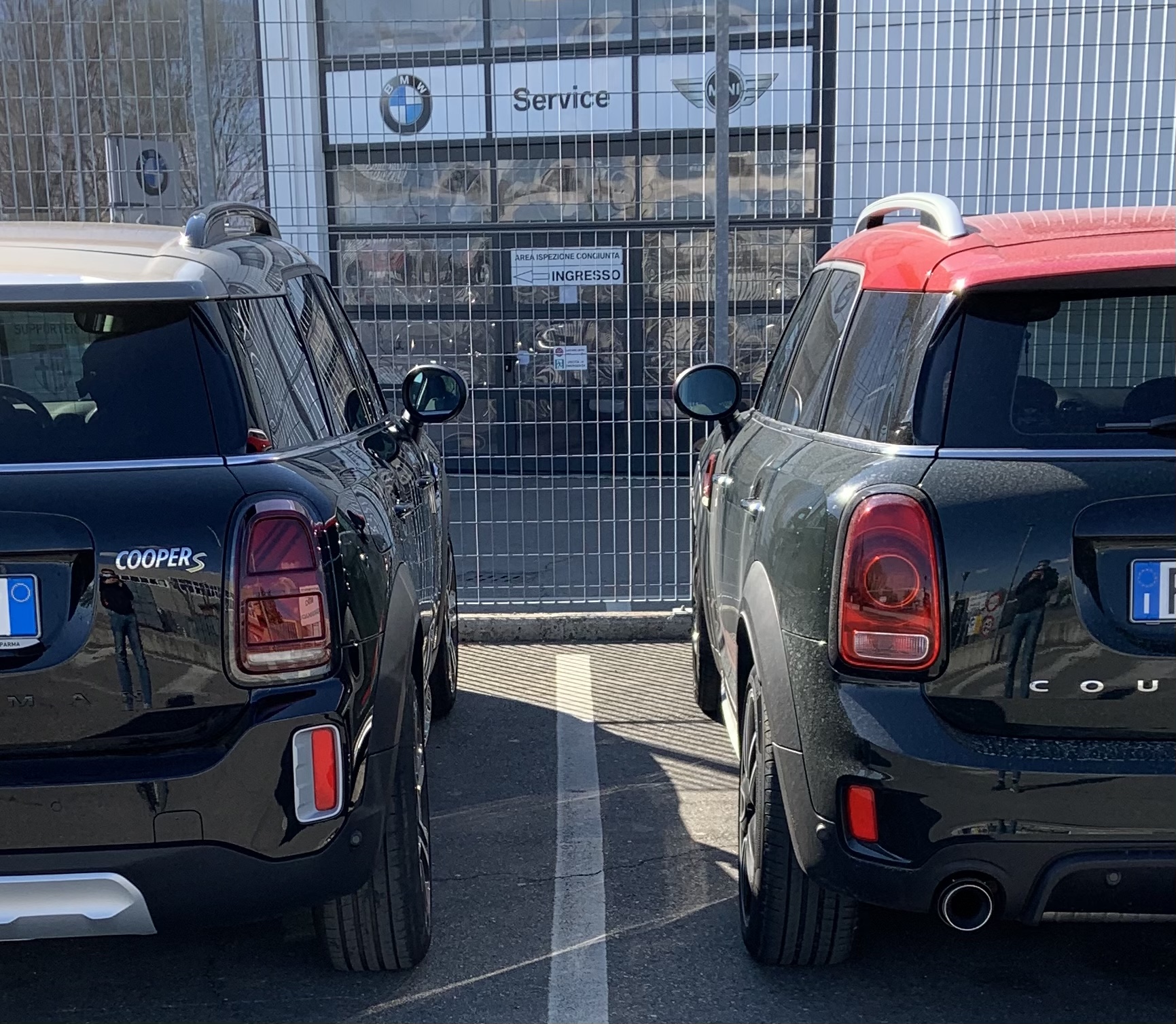

Boxerfabio Inviato 17 Marzo 2021 Autore Segnala Condividi Inviato 17 Marzo 2021 Che mi dite? Link al commento Condividi su altri siti Altre opzioni di condivisione...
wwleone Inviato 17 Marzo 2021 Segnala Condividi Inviato 17 Marzo 2021 Dovrebbe essere la versione "cromata" ?!? 1 Link al commento Condividi su altri siti Altre opzioni di condivisione...
Boxerfabio Inviato 17 Marzo 2021 Autore Segnala Condividi Inviato 17 Marzo 2021 Domani sono in concessionaria a prendere là staffe faretti e intanto chiedo se ci sono aggiornamenti. ad ogni modo ad oggi io so che non esistono cromati o blakline. Esiste un solo tipo, identici a quelli montati di serie su restyling. non hanno più cornice, sono a filo carrozzeria. Cromatura non c’è. Si vede il bordo voluto fatto con una plastica differente Su tinte scure è più evidente. male guardate le JCW 2021 sono quasi tutte argento/rosso in foto e la cornice è meno evidente. 1 Link al commento Condividi su altri siti Altre opzioni di condivisione...
Boxerfabio Inviato 17 Marzo 2021 Autore Segnala Condividi Inviato 17 Marzo 2021 Comunque sia da un tocco più moderno. vedrem 1 Link al commento Condividi su altri siti Altre opzioni di condivisione...
Boxerfabio Inviato 18 Marzo 2021 Autore Segnala Condividi Inviato 18 Marzo 2021 Foto reale: Questi sono i blackline ovvero quelli con cornice annerita e di conseguenza col bordo cromato all’interno del faro meno evidente. 1 Link al commento Condividi su altri siti Altre opzioni di condivisione...
VR46 Inviato 18 Marzo 2021 Segnala Condividi Inviato 18 Marzo 2021 Li ho visti dal vivo, molto molto molto belli, non perdere altro tempo, prendili e basta!!!! 1 Link al commento Condividi su altri siti Altre opzioni di condivisione...
wwleone Inviato 19 Marzo 2021 Segnala Condividi Inviato 19 Marzo 2021 Montando questi nuovi fari non serve la "vecchia" cornice cromata (mio caso) o black (tuo caso), giusto ? Quindi si "risparmia" il loro costo (nel mio caso da cromo a nero). Ma rimarrebe da sostituire l'anteriore... Cmq anche dal vivo non sono pienamente convinto. 1 1 Link al commento Condividi su altri siti Altre opzioni di condivisione...
Boxerfabio Inviato 19 Marzo 2021 Autore Segnala Condividi Inviato 19 Marzo 2021 corretto, la cornice non serve, ora il faro è un tutt'uno con la cornice e arriva a filo carrozzeria. questi in foto sono i black line ed infatti la cornice non è cromata ma piuttosto un pò biancastra. Resto dell'idea che quelli delle piccole siano più belli, di molto. detto ciò sono indubbiamente più moderni. 1 Link al commento Condividi su altri siti Altre opzioni di condivisione...

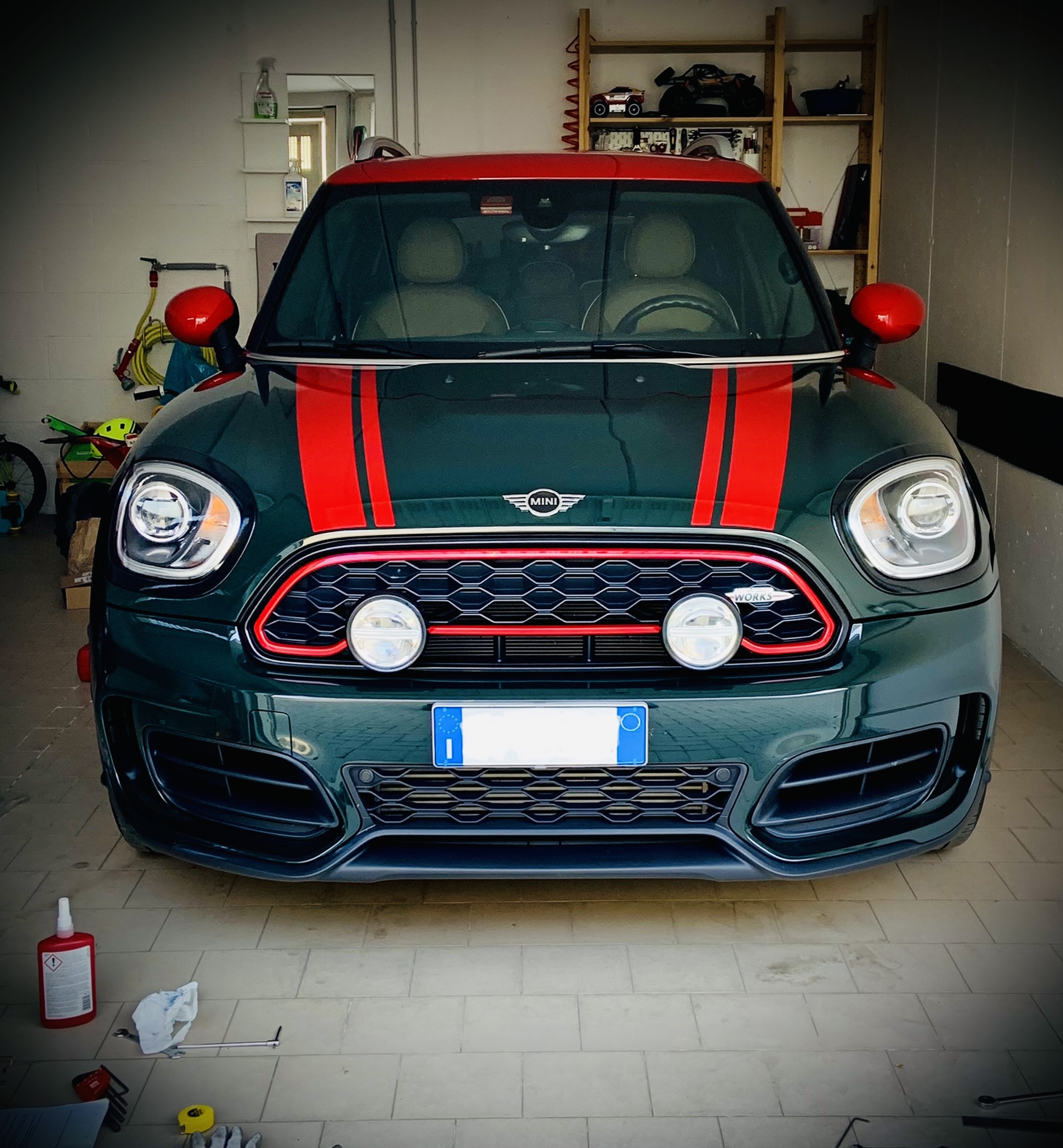

Boxerfabio Inviato 26 Marzo 2021 Autore Segnala Condividi Inviato 26 Marzo 2021 Ma quanto son belli!! 1 Link al commento Condividi su altri siti Altre opzioni di condivisione...

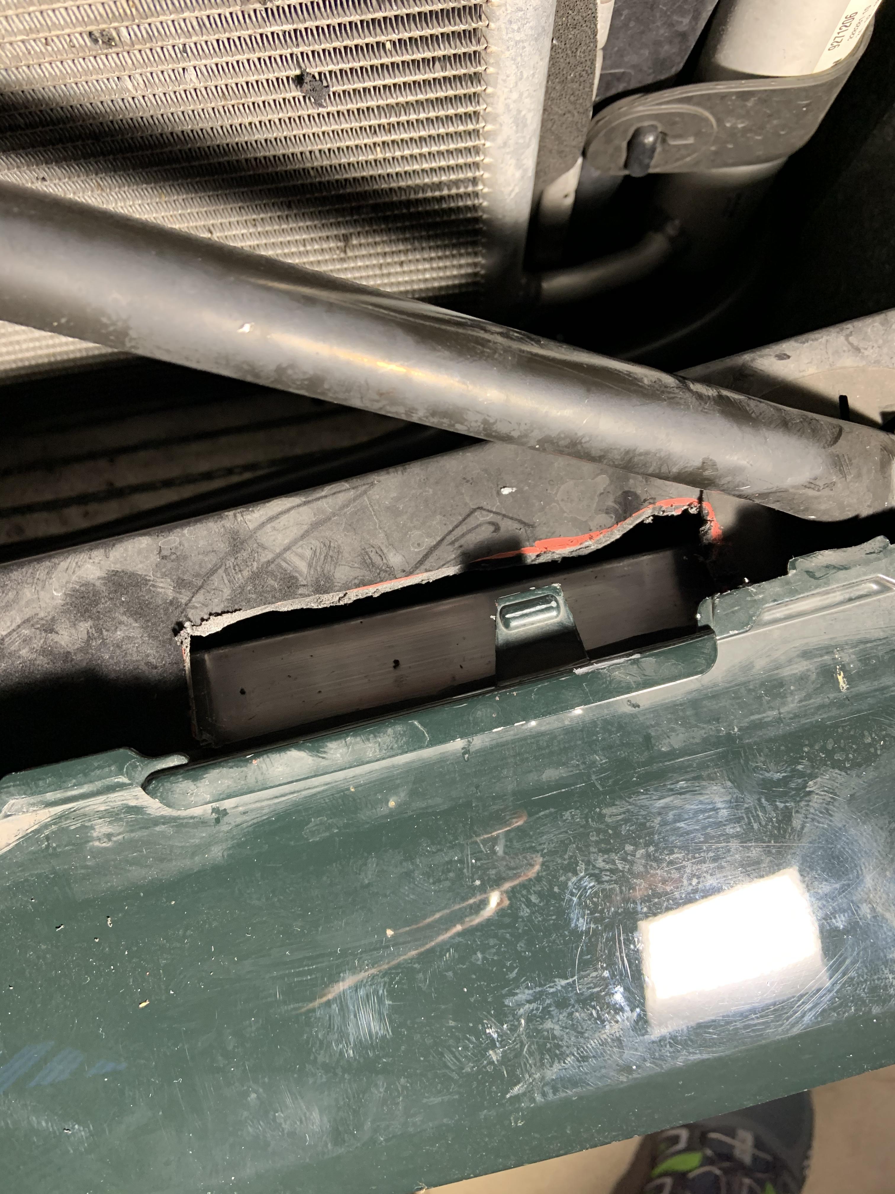

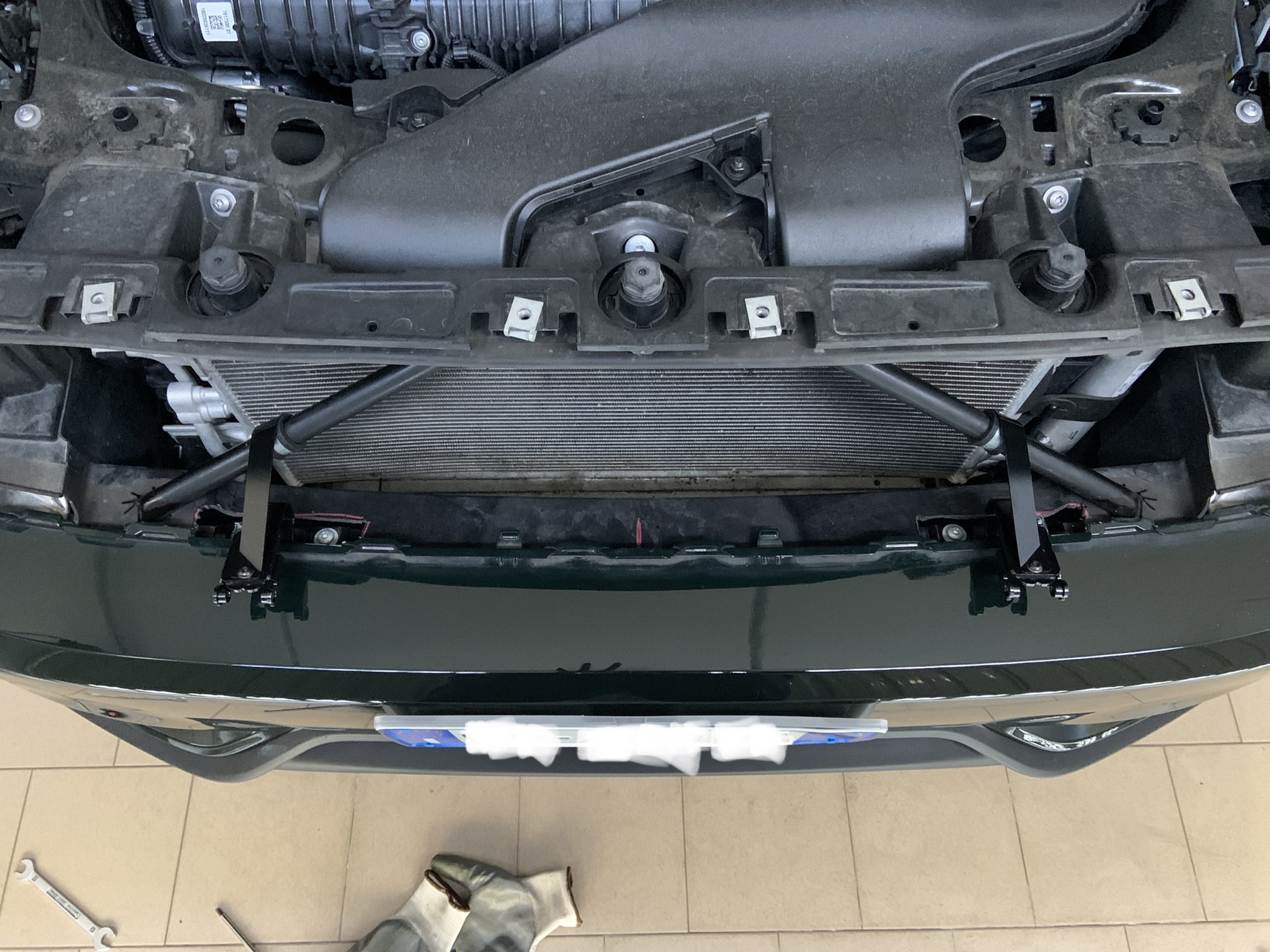

Boxerfabio Inviato 11 Aprile 2021 Autore Segnala Condividi Inviato 11 Aprile 2021 Nella noia pomeridiana iniziato il cantiere. sono veramente senza parole per come bmw non abbia pensato ad una predisposizione in fase di progetto per questi fari. Dopo tutto i faretto ci sono optional da sempre sulle mini. Potevano sforzarsi. C’è da tagliare, forare, mettere inserti filettati. Farli montare in concessionaria salta fuori un spesa assurda per una voglietta. 1 Link al commento Condividi su altri siti Altre opzioni di condivisione...

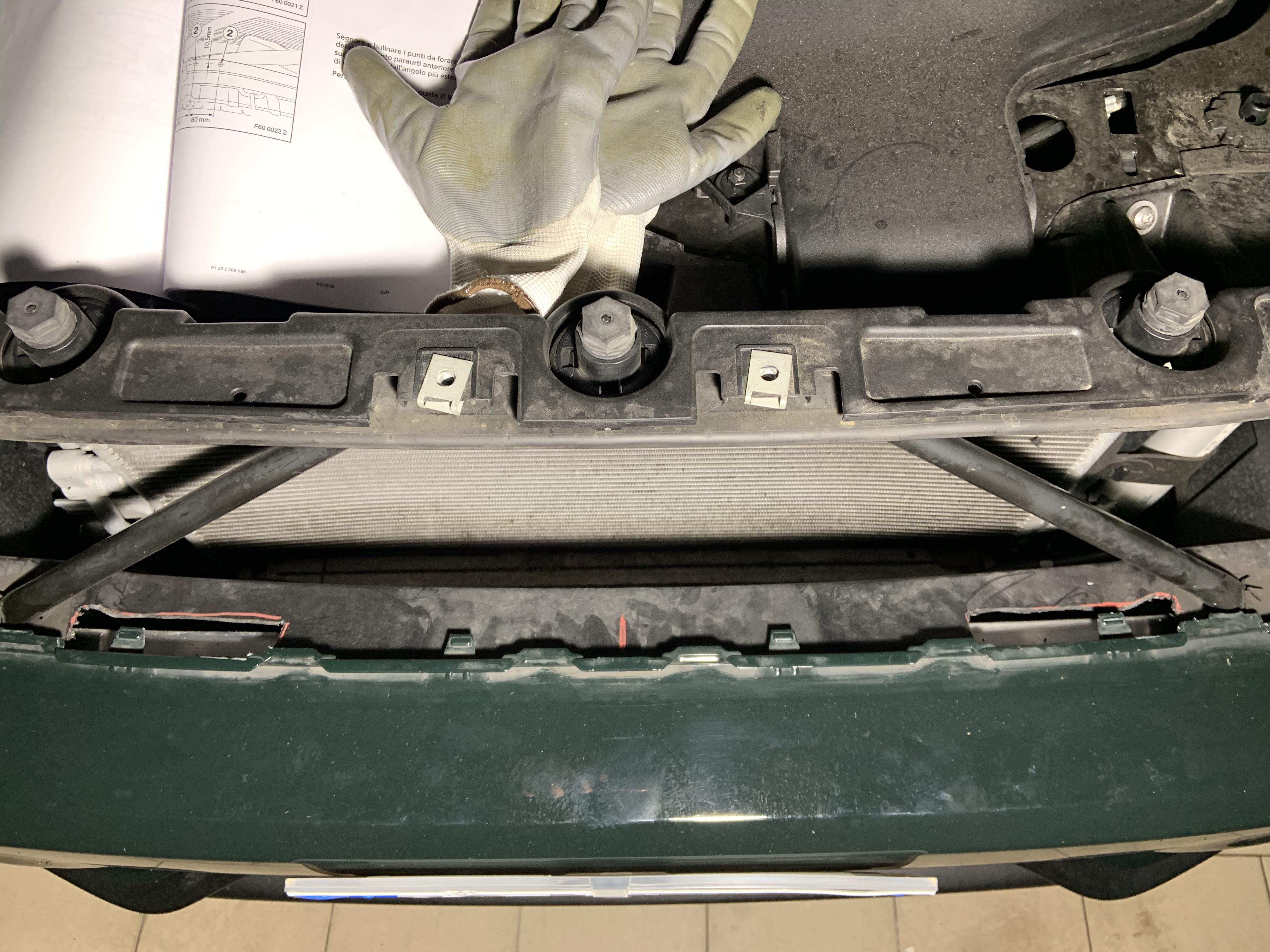

Boxerfabio Inviato 11 Aprile 2021 Autore Segnala Condividi Inviato 11 Aprile 2021 Voglio fare il lavoro senza smontare il paraurti come invece il manuale consiglia di fare. Link al commento Condividi su altri siti Altre opzioni di condivisione...
Boxerfabio Inviato 11 Aprile 2021 Autore Segnala Condividi Inviato 11 Aprile 2021 Per ora fatto le finestrelle. Adesso bisogna forare e mettere inserti. Domani mi faccio prestare la “pistola” per gli inserti. 1 Link al commento Condividi su altri siti Altre opzioni di condivisione...
Boxerfabio Inviato 18 Aprile 2021 Autore Segnala Condividi Inviato 18 Aprile 2021 Staffe montate. venuto un bel lavoro. adesso la parte che odio, far passare i cavi.... 2 Link al commento Condividi su altri siti Altre opzioni di condivisione...

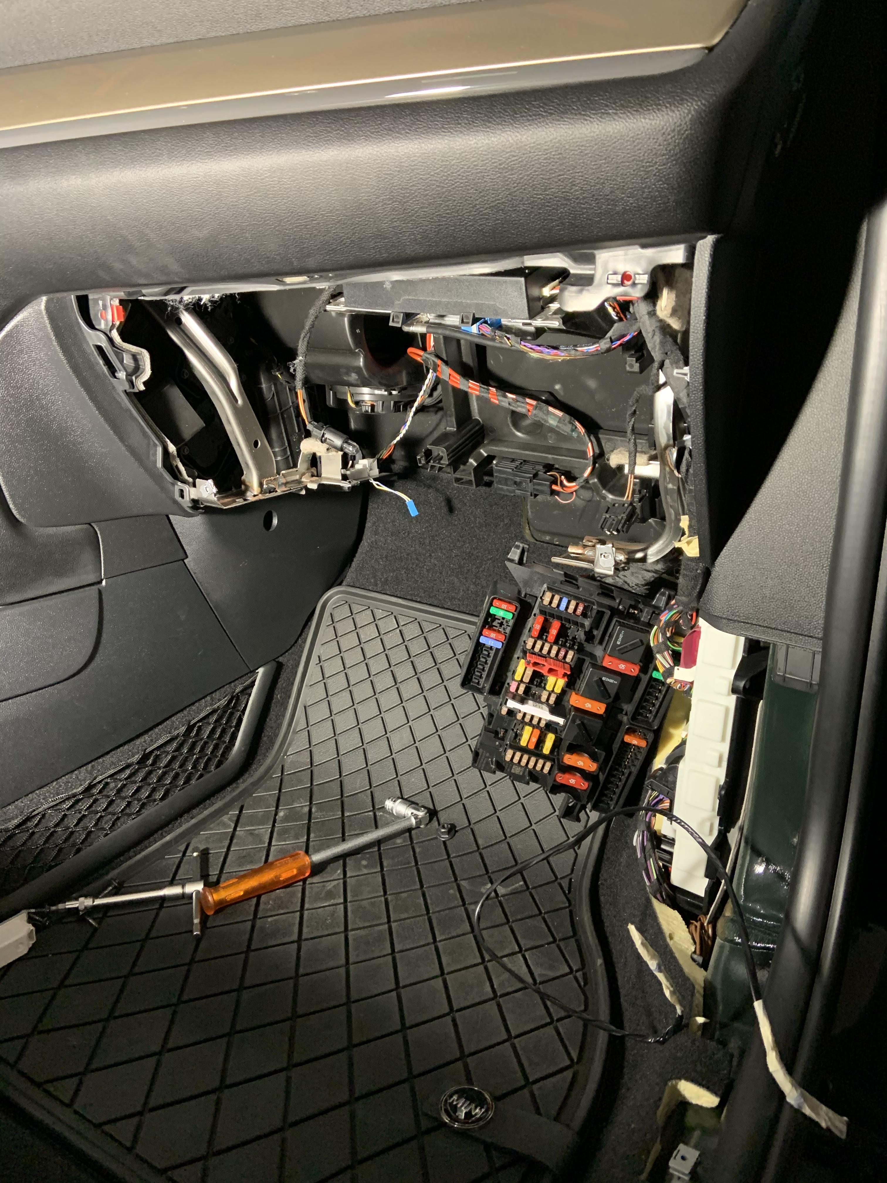

Boxerfabio Inviato 1 Maggio 2021 Autore Segnala Condividi Inviato 1 Maggio 2021 In questa giornata piovosa ho fatto passare i cavi!!! Smontato cassetto e plastiche, molto semplice e tutto molto ben fatto. fatto passare i cavi e qui invece non benissimo. Si fatica. Molto. E il cavo della massa è corto, devo allungarlo. Vabbè. Anche per accedere al passacavo tra interni e vano motore non è così facile e da dentro non c’è ispezione. Ho dovuto fare un buco nella tappezzeria in corrispondenza del passacavo. Il tutto è dietro al cassetto quindi non si vede nulla ma non è semplice lavorarci. Per fare arrivare i cavi ai faretti, come divevo, il negativo non arriva al punto contrassegnato nella scocca. Il cablaggio secondo me è in comune con la 3 porte e ovviamente le distanze sono diverse. Vabbè poco male però con quello che costa il kit....... comunque cavi ormai tirati e fasciati. Faccio un test e poi fisso e rimonti. mi manca ancora l’interfaccia canbus. Il resto è collegato 1 Link al commento Condividi su altri siti Altre opzioni di condivisione...
Fabry Geims Din Inviato 3 Maggio 2021 Segnala Condividi Inviato 3 Maggio 2021 Complimenti: come ho già scritto altrove mi complimento con chi ci sa fare col "fai-da-te" e risolve pure i problemi Link al commento Condividi su altri siti Altre opzioni di condivisione...
Boxerfabio Inviato 3 Maggio 2021 Autore Segnala Condividi Inviato 3 Maggio 2021 (modificato) Un tempo avevo più tempo per questi lavoretti e me li mangiavo letteralmente. Adesso c’è sempre un impegno che fa slittare il tutto. ieri sera comunque ho collegato al volo uan batteria da 12v e tutto sembra funzionare. Fanno tanta luce!!!! Tanta! oggi ho ritirato la interfaccia cambus. Mi è rimasta solo lei da collegare e rimontare il tutto. Una curiosità: se si scollega l’altoparlante collococato nella zona piedi passeggero, nella paratia sotto il cassetto, la macchina da errore “grave” di impossibilità di usare la funzione SOS emergenza. devo dire che me la sono fatta addosso stamattina quando ho acceso. Mi son detto cavolo ho staccato un filo per sbaglio ahahaha Modificato 3 Maggio 2021 da Boxerfabio Link al commento Condividi su altri siti Altre opzioni di condivisione...
