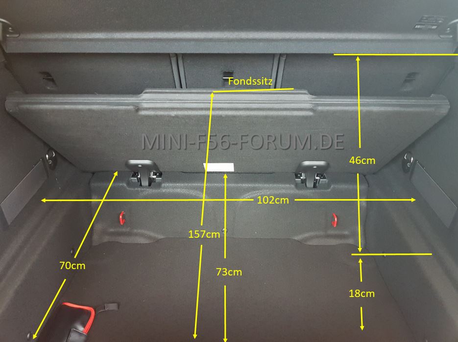

wwleone Inviato 8 Dicembre 2020 Segnala Inviato 8 Dicembre 2020 (modificato) Per farti capire cosa offre la MINI Countryman F60 nella parte inferiore della bauliera, sotto la botola: Grazie agli Amici di un Forum tedesco che frequento. P.S.: io non sarò in grado di farti uno schema così preciso ma ci proverò alla meno peggio... Modificato 8 Dicembre 2020 da wwleone Aggiornata foto

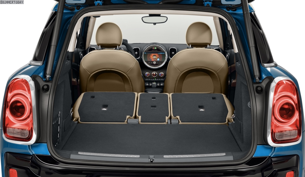

wwleone Inviato 8 Dicembre 2020 Segnala Inviato 8 Dicembre 2020 (modificato) Ad "occhio" il bagagliaio è molto grande... ma dipende da tanti fattori forse sarebbe necessario sfalzare le 2 MTB per non far toccare i manubri insieme. Modificato 8 Dicembre 2020 da wwleone Aggiornata foto

Boxerfabio Inviato 8 Dicembre 2020 Segnala Inviato 8 Dicembre 2020 Il pianale della botola ribaltabile c’è modo di sganciarlo in modo rapido? O è incernierato in modo fisso? Nel caso devo cercare di modificarlo. Per le vacanze mi verrebbe comodo toglierlo per sfruttare il tutto
wwleone Inviato 9 Dicembre 2020 Segnala Inviato 9 Dicembre 2020 18 ore fa, Boxerfabio ha scritto: Il pianale della botola ribaltabile c’è modo di sganciarlo in modo rapido? O è incernierato in modo fisso? Nel caso devo cercare di modificarlo. Per le vacanze mi verrebbe comodo toglierlo per sfruttare il tutto Non saprei ma credo sia incernierato / avvitato, servirà un poco di manualità per toglierlo ma si dovrebbe fare abbastanza agevolmente, nella precedente serie R60 era solo da sfilare via e si guadagnava il pozzetto, l'ho fatto una volta per caricare 4 trolley grandi e tenere cmq libera una parte della visuale. Dipende anche se è presente, come credo, l'accessorio pacchetto portaoggetti e se i sedili posteriori si spostano di circa 12/13 cm. Nel disegno real.oem manco si vedono le 2 cerniere:

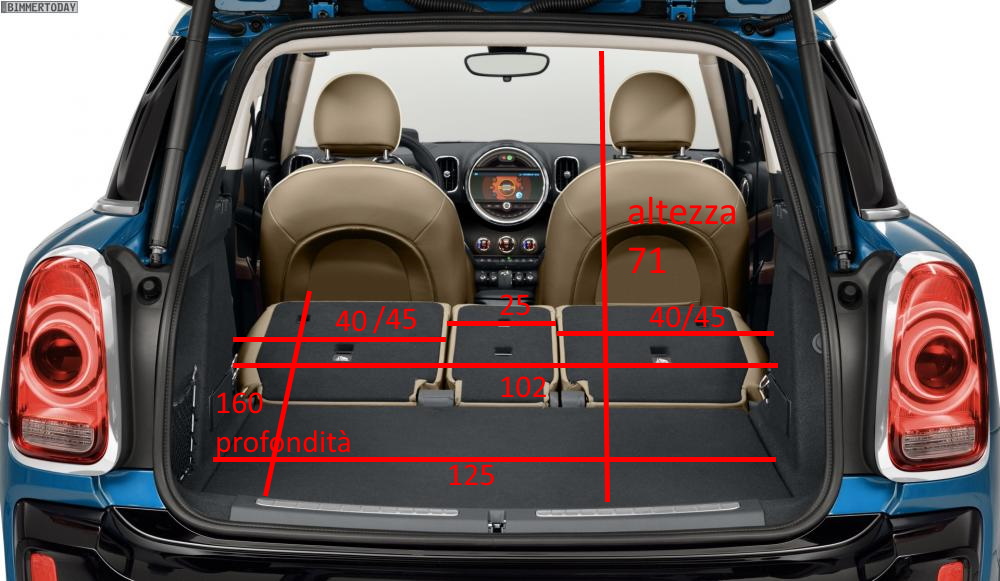

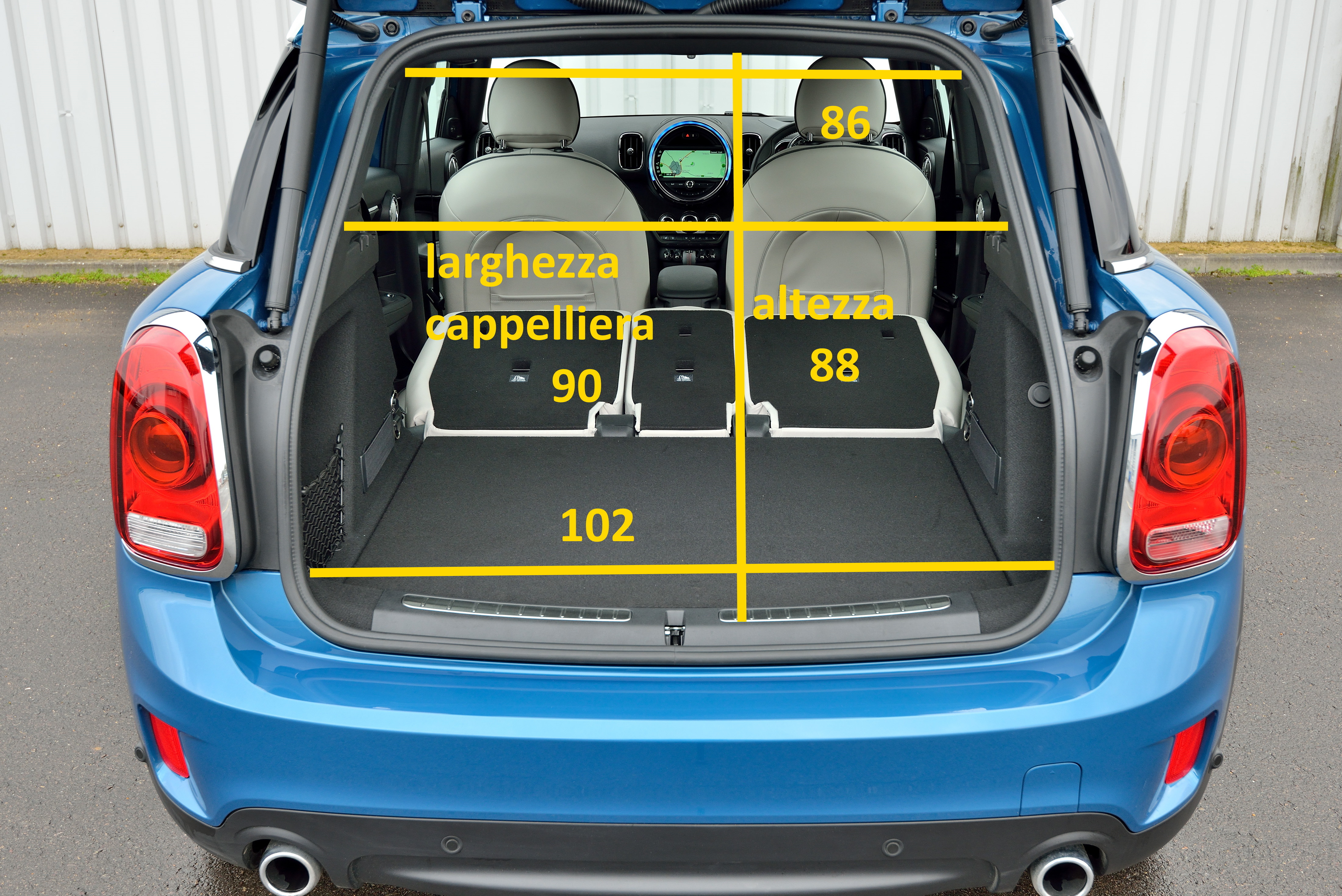

wwleone Inviato 9 Dicembre 2020 Segnala Inviato 9 Dicembre 2020 (modificato) 20 ore fa, Sergio Poletti ha scritto: Grazie per la grande cortesia che mi fai, rimango in attesa delle tue misurazioni. Ho cercato di aprire i due files jpg, ma purtroppo non mi lascia accedere. Ho sistemato le 2 foto precedenti. Ti consiglio di andare cmq in conce MINI e (ri)prendere le misure per bene, non vorrei essere accusato di piaggeria nei confronti della MINI Countryman. Queste sono le misure da me prese (S.E.& O.) Interno con i sedili abbattuti: I 160 cm di profondità sono stati misurati con il sedile del guidatore arretrato a una misura di oltre la metà corsa, con il sedile del passeggero messo più in avanti credo si possa aggiungere almeno un'altra decina di cm buoni (ma non l'ho misurato). Apertura portellone bauliera: Ricordo che il pack portaoggetti comprende il pianale di carico pari e sotto lo stesso è presente una vasca che è alta circa 15/20 cm che agevola ulteriormente il carico. Per togliere il suddetto pianale vedi risposta mio interventi precedente. Inoltre con alcuni allestimenti (optional a pagamento e/o inclusi in alcuni pack) il sedile posteriore avanza di circa 12/13 cm in avanti e indietro per agevolare il carico a scapito dello spazio a disposizione per le gambe dei passeggeri posteriori trasportati o viceversa. @Sergio Poletti spero di esserti stato d'aiuto. N.B.: colgo l'occasione per invitarti nuovamente a prendere personalmente e direttamente le misure in conce MINI per evitare errori involontari da me fatti. Modificato 9 Dicembre 2020 da wwleone Precisazione sulle misure 1
Boxerfabio Inviato 9 Dicembre 2020 Segnala Inviato 9 Dicembre 2020 1 ora fa, wwleone ha scritto: Non saprei ma credo sia incernierato / avvitato, servirà un poco di manualità per toglierlo ma si dovrebbe fare abbastanza agevolmente, nella precedente serie R60 era solo da sfilare via e si guadagnava il pozzetto, l'ho fatto una volta per caricare 4 trolley grandi e tenere cmq libera una parte della visuale. Dipende anche se è presente, come credo, l'accessorio pacchetto portaoggetti e se i sedili posteriori si spostano di circa 12/13 cm. Nel disegno real.oem manco si vedono le 2 cerniere: Ci guardo! Senza il pianale si guadagna davvero tanto spazio. Vero che sotto tengo sempre del materiale di “emergenza” ma sistemandolo bene si guadagna tantissimo spazio in altezza. Il sistema del pianale con le cerniere fatte in quel modo è una sciocchezza. Molto scenografico e premium so volgiamo ma scomodo. Era meglio fare una cerniera libera, senza scatto e blocco e prevedere magari un fissaggio alll schienale dei posti dietro. E la possibilità di poterlo rimuovere senza dover abitare nulla. vabbè , ci lavoreremo. a volte la scelta più semplice è la più furba.
Gianca70 Inviato 9 Dicembre 2020 Segnala Inviato 9 Dicembre 2020 (modificato) Non vorrei ricordare male. Per asportare il pianale della (botola) non serve alcun attrezzo è tutto ad incastro. Modificato 9 Dicembre 2020 da Gianca70
Sergio Poletti Inviato 9 Dicembre 2020 Autore Segnala Inviato 9 Dicembre 2020 @wwleone Sei stato fantastico, ho tutte e misure che mi interessavano. Relativamente alla misura "altezza 71" della figura "Interno con i sedili abbattuti" intendi la distanza minima tra lo schienale del sedile abbattuto e la parte superiore del sottotetto ? Sicuramente appena terminata questa emergenza Covid andrò in concessionaria prima di prendere qualsiasi decisione, ma già adesso il tuo aiuto mi è stato prezioso perchè ho in mano dei dati preliminari importanti per iniziare a decidere. Con le misure che mi hai inviato dovrei riuscire a fare stare le due MTB all'interno, anche se è un po critica l'altezza 71 su cui ti ho chiesto ulteriori chiarimenti. Ancora grazie mille.
wwleone Inviato 9 Dicembre 2020 Segnala Inviato 9 Dicembre 2020 2 ore fa, Sergio Poletti ha scritto: @wwleone Sei stato fantastico, ho tutte e misure che mi interessavano. Relativamente alla misura "altezza 71" della figura "Interno con i sedili abbattuti" intendi la distanza minima tra lo schienale del sedile abbattuto e la parte superiore del sottotetto ? Sicuramente appena terminata questa emergenza Covid andrò in concessionaria prima di prendere qualsiasi decisione, ma già adesso il tuo aiuto mi è stato prezioso perchè ho in mano dei dati preliminari importanti per iniziare a decidere. Con le misure che mi hai inviato dovrei riuscire a fare stare le due MTB all'interno, anche se è un po critica l'altezza 71 su cui ti ho chiesto ulteriori chiarimenti. Ancora grazie mille. Sì esatto, i 71 cm sono la parte minima tenendo conto che è presente il blocco cintura di sicurezza del posto centrale che "spreca" circa 2 cm. Dalla base dei sedili / piano di carico è quella indicativamente la misura (al minimo), in alcuni punti tende ad essere più alto e se togli il piano di appoggio recuperi ben 18/20 cm ancora è quindi saresti ancora più sicuro dello spazio necessario in questo caso forse meglio contro marcia. Penso che dovresti studiare bene se mettere la MTB senso marcia o contro-marcia per capire come sia meglio utilizzabile lo spazio. Ovviamente dovresti inoltre verificare la chiusura del portellone che non vada a toccare nelle MTB. 1
