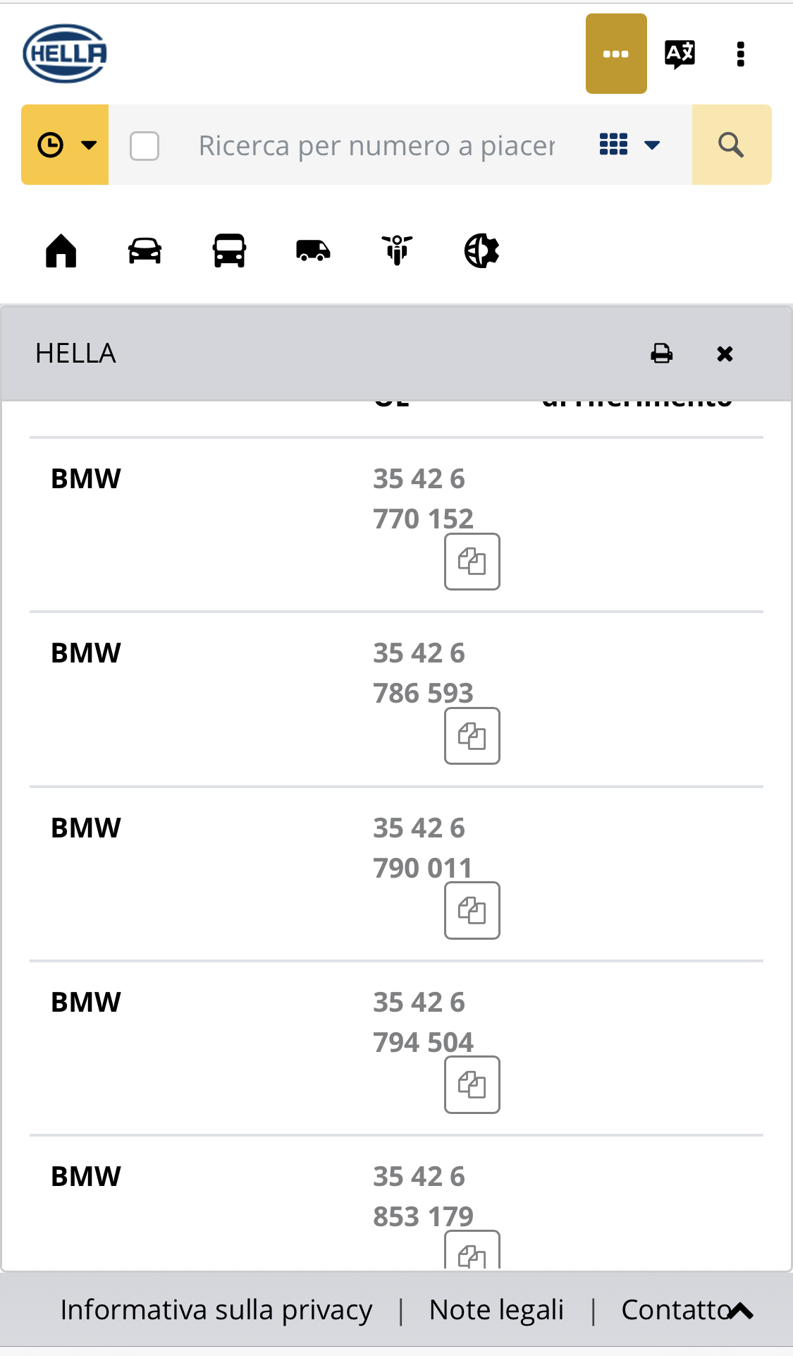

Julius Inviato 11 Novembre 2020 Segnala Inviato 11 Novembre 2020 Considera che il costruttore del modulo acceleratore è Hella, nella foto di seguito sono indicati i codici BMW compatibili fra loro Quindi qualunque di questi codici che sono variati negli anni è intercambiabile, ovviamente il più aggiornato è quello indicato da @LucasCooper 35426853179 1

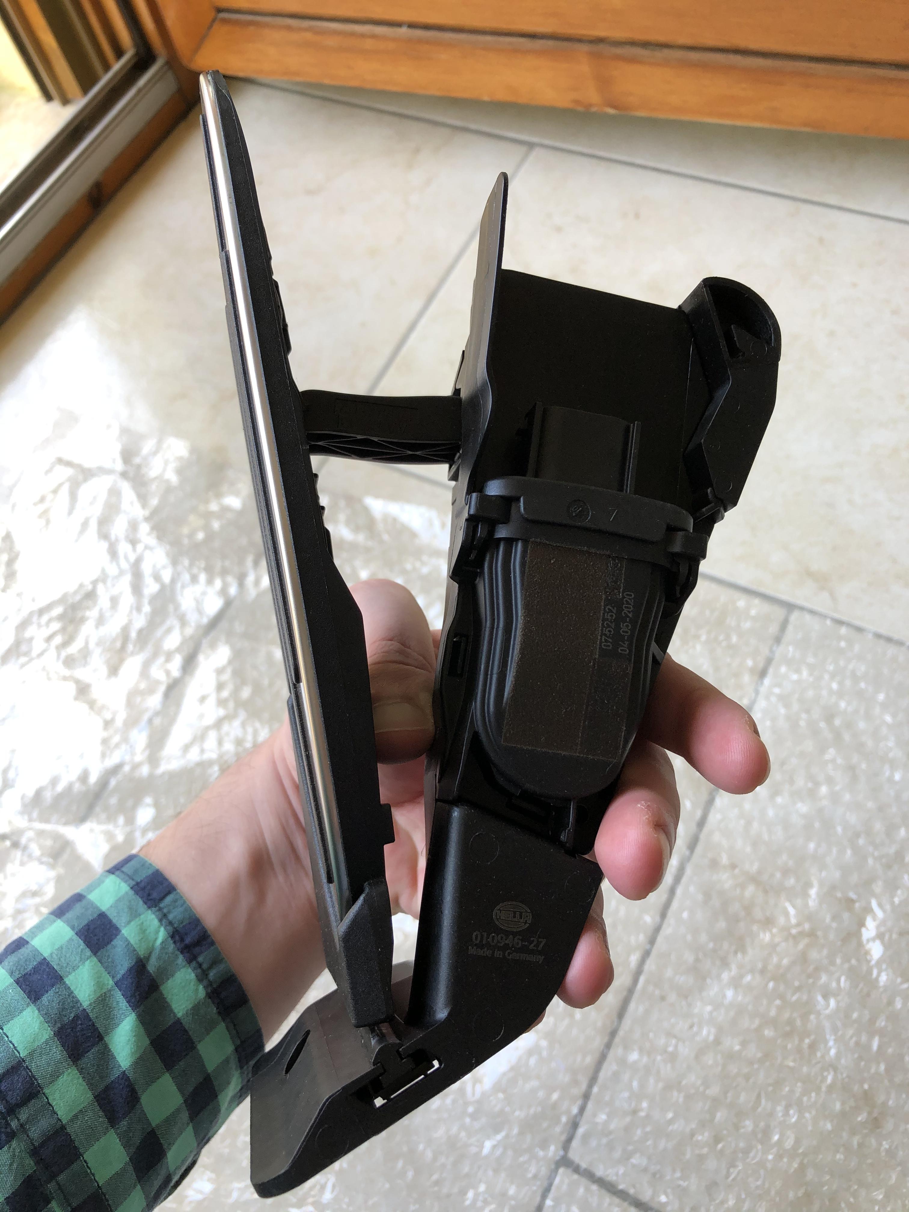

Julius Inviato 24 Novembre 2020 Segnala Inviato 24 Novembre 2020 8 minuti fa, l&l& ha scritto: È proprio così Questa è una foto fatta al mio vecchio acceleratore “nero” Adesso speriamo che @LucasCooper abbia tempo di postare una foto del suo inox...io non lo smonto

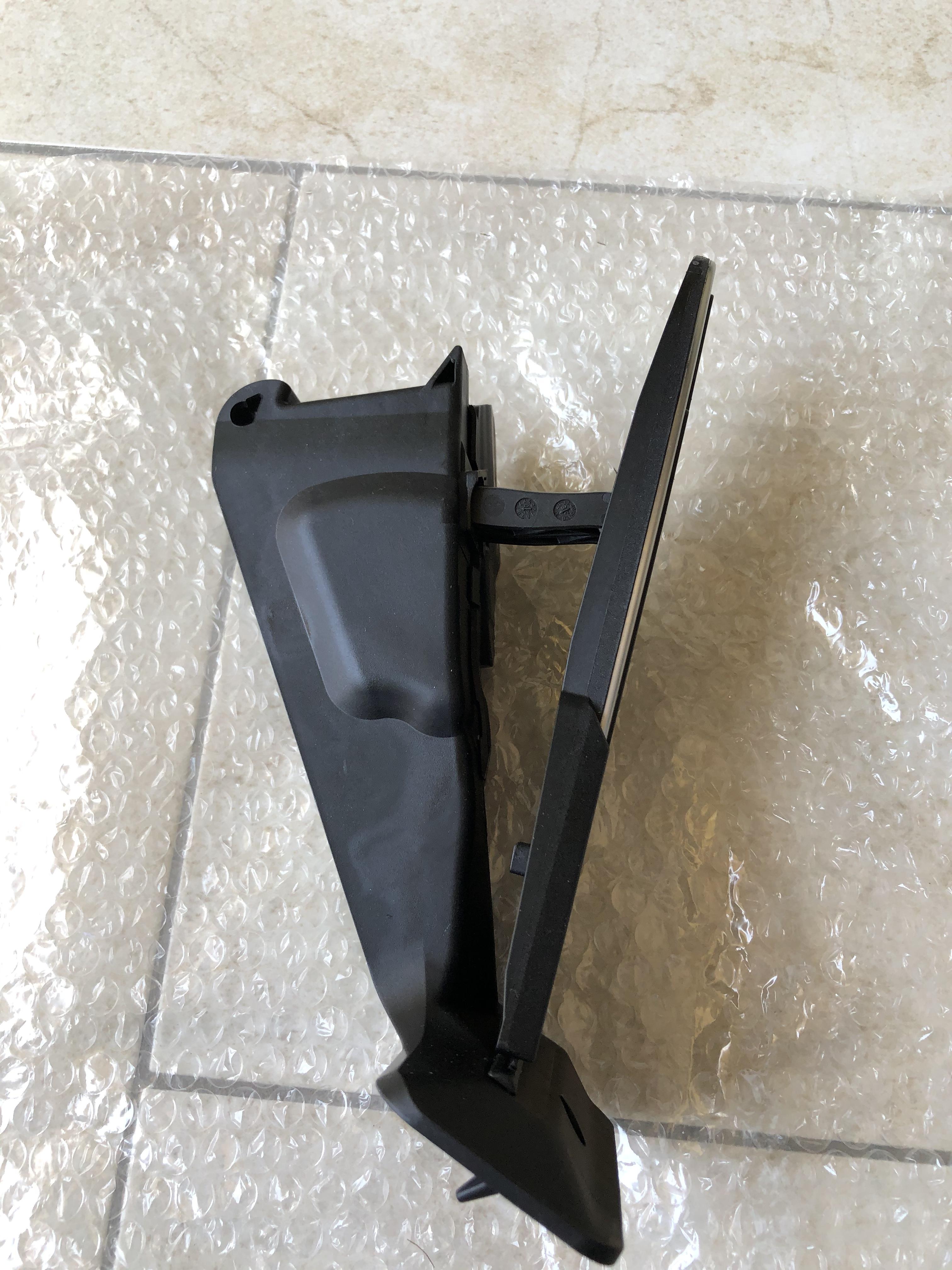

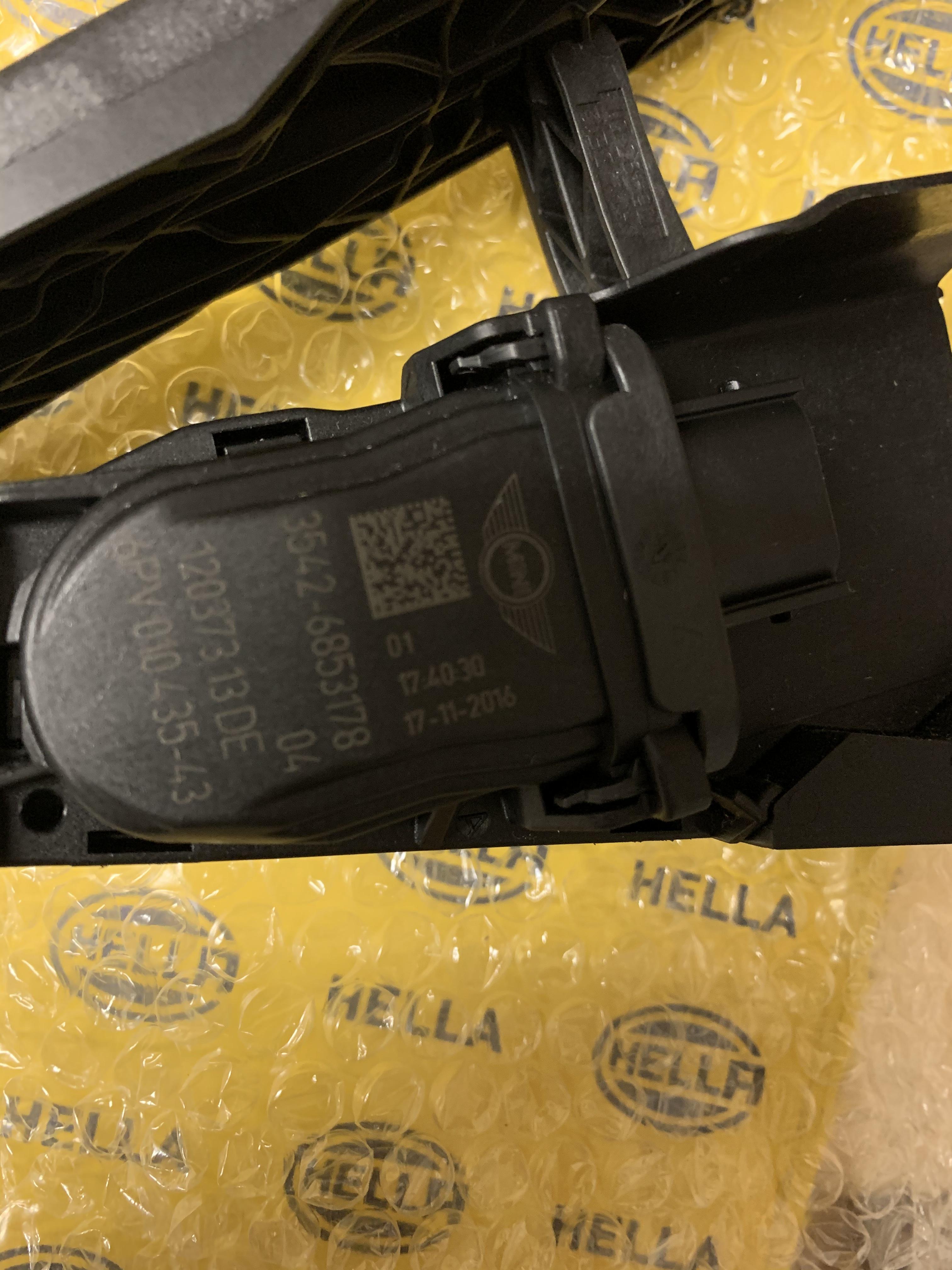

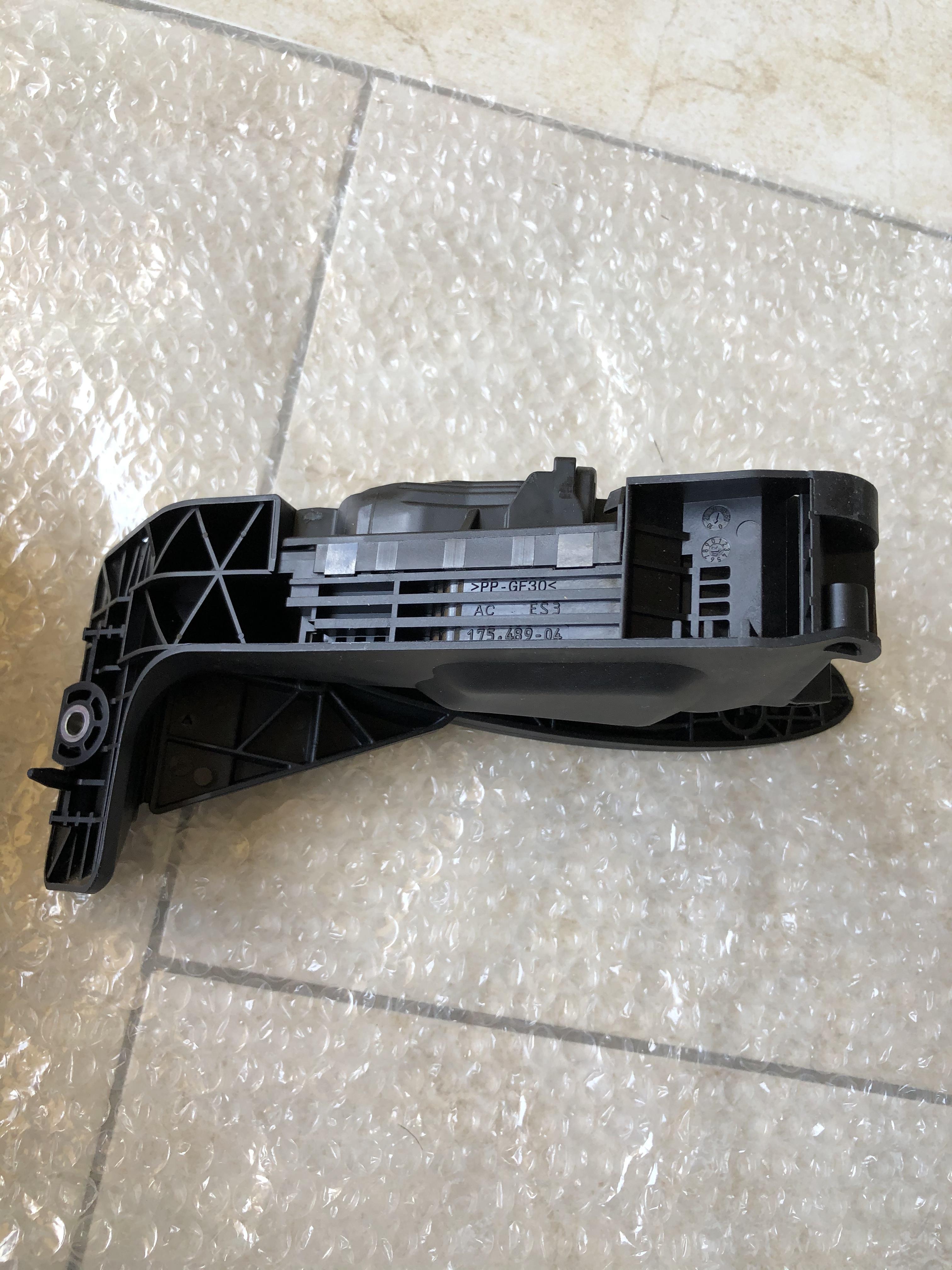

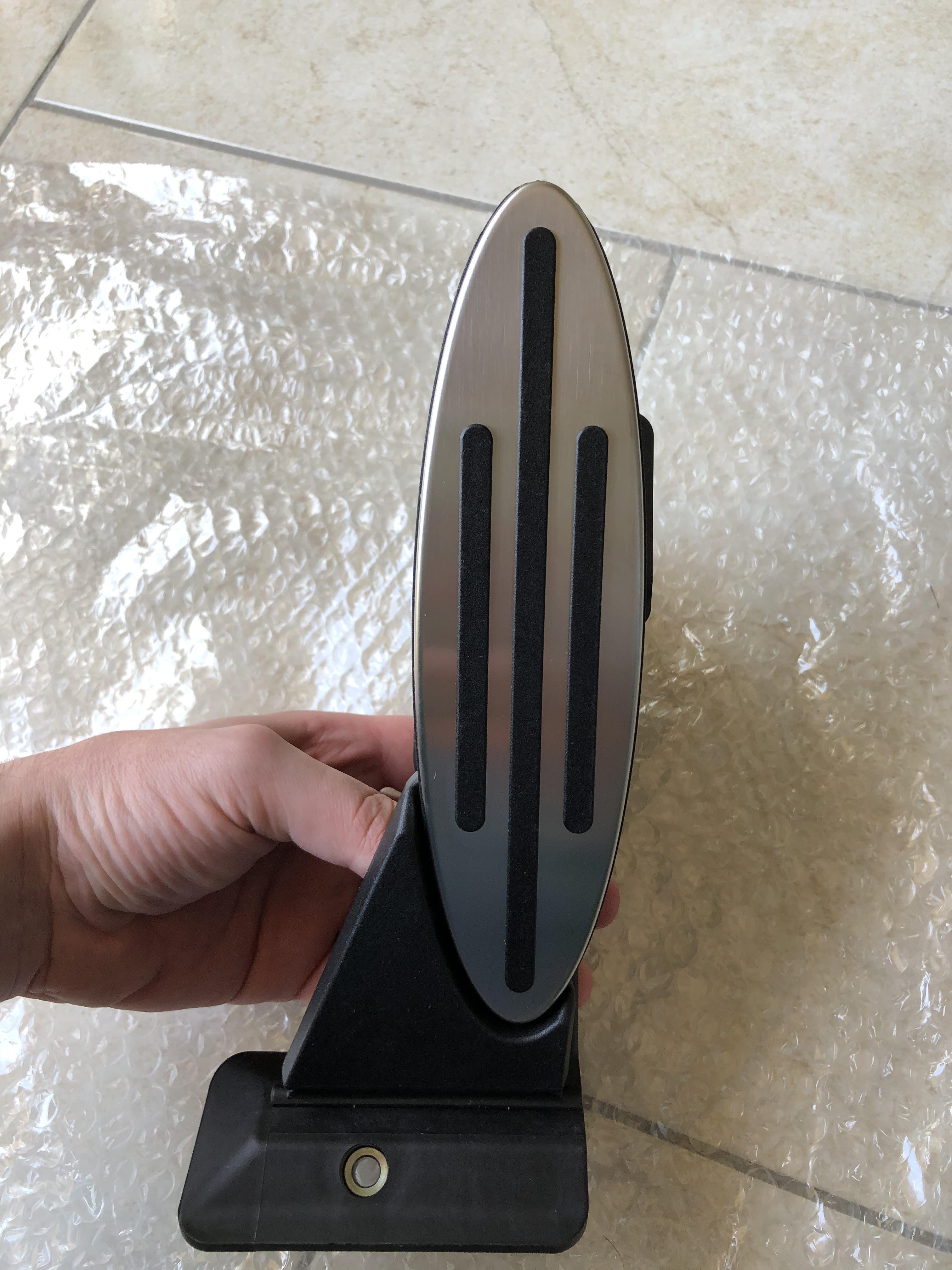

LucasCooper Inviato 24 Novembre 2020 Segnala Inviato 24 Novembre 2020 Come ti ha già scritto @Julius è della Hella, ti posto le foto di quando mi é arrivato (devo ancora montarlo)
