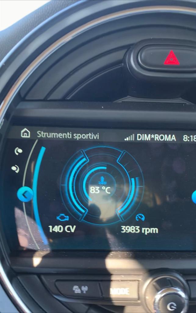

Julius Inviato 9 Ottobre 2020 Segnala Inviato 9 Ottobre 2020 Sono OT ma... è possibile vedere questi dati sugli strumenti sportivi della mia pre LCI? Al momento vedo solo potenza e coppia, ma temperatura motore e giri sarebbero molto più utili.
MF4 Inviato 9 Ottobre 2020 Segnala Inviato 9 Ottobre 2020 Sì, mappa e silenziatore, il catalizzatore però non è stato toccato. Per quanto riguarda gli "Strumenti sportivi" è un'applicazione in più che si attiva quando collego l'iphone, mentre la visualizzazione collegata al driving modes è la stessa per tutti e c'è sempre. 2
Julius Inviato 9 Ottobre 2020 Segnala Inviato 9 Ottobre 2020 Grazie! Stasera provo a vedere, anche se dubito ci sia

wwleone Inviato 10 Ottobre 2020 Segnala Inviato 10 Ottobre 2020 Il 09/10/2020 at 10:51, MF4 ha scritto: Il programma ISTA si usa in tutte le officine BMW anzi ora siamo alla versione 4.25 quindi non vi illudete che già c'è da tempo e vi garantisco che purtroppo funziona, almeno sulla mia lo rileva E' la nuova visualizzazione degli strumenti sportivi in auto ? Con temperatura e giri motore ? Nella vecchia versione solo CV e coppia...
wwleone Inviato 10 Ottobre 2020 Segnala Inviato 10 Ottobre 2020 19 ore fa, Julius ha scritto: Grazie! Stasera provo a vedere, anche se dubito ci sia Serve iPhone....
cippy Inviato 10 Ottobre 2020 Segnala Inviato 10 Ottobre 2020 1 minuto fa, wwleone ha scritto: E' la nuova visualizzazione degli strumenti sportivi in auto ? Con temperatura e giri motore ? Nella vecchia versione solo CV e coppia... Dovrebbe essere quella che si visualizza usando il mini connected su iphone.
Andy75 Inviato 10 Ottobre 2020 Segnala Inviato 10 Ottobre 2020 Il 9/10/2020 Alle 10:43, MF4 ha scritto: Per arrivare a 140-150cv bisogna fare anche altre modifiche "hardware" non solo software, intendo rimuovere il fap e cambiare perlomeno il silenziatore (barilotto finale). Solo modificando il software sul 3 cilindri 1.5 d da 116 cavalli cosa si riesce a recuperare? Ci sono controindicazioni per esempio vita filtro antiparticolato ridotta piuttosto che.......consumi da F1.......oppure........ Grazie anticipatamente per la risposta
MF4 Inviato 10 Ottobre 2020 Segnala Inviato 10 Ottobre 2020 52 minuti fa, wwleone ha scritto: E' la nuova visualizzazione degli strumenti sportivi in auto ? Con temperatura e giri motore ? Nella vecchia versione solo CV e coppia... È un’applicazione del Mini Connected, non è la visualizzazione che hai quando usi il driving modes. Con questa applicazione puoi scegliere cosa mostrare a dx, giri motore oppure coppia

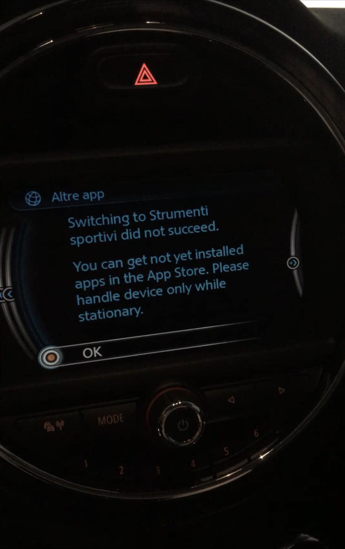

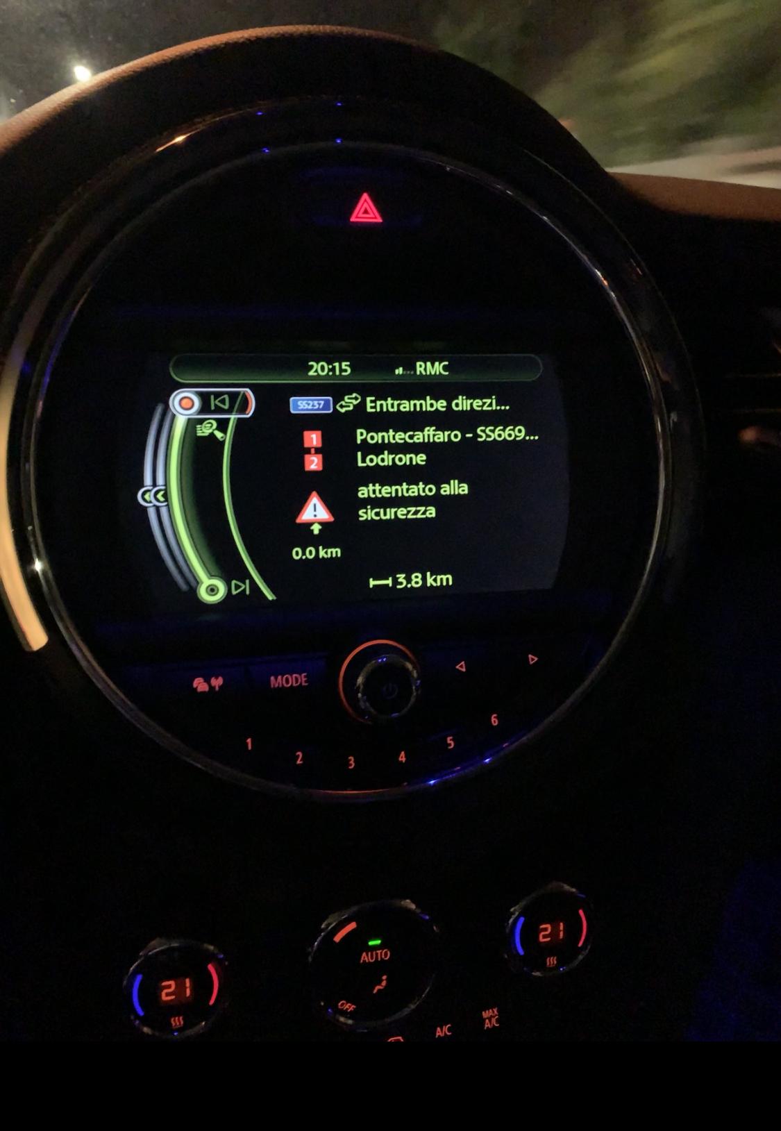

Julius Inviato 10 Ottobre 2020 Segnala Inviato 10 Ottobre 2020 Ieri sera ho provato, ma niente da fare mi esce questo Provato con iPhone XS con app Mini Connected aperta, temo funzioni solo sui navigatori professional Tra le app ho visto che mostrava anche Force Meter, a memoria era parte della vecchia Mini ConnectedXL che però non c’è più su App Store Nel giocare poi ho creato anche questo allarmante avviso TMC sul navigatore Quando ho chiuso Mini Connected su iPhone l’allarme è rientrato
cippy Inviato 10 Ottobre 2020 Segnala Inviato 10 Ottobre 2020 Sulla mia visual boost lo avevo usato una volta tempo fa e andava, poi visto che era piuttosto scomodo mai più usato.
