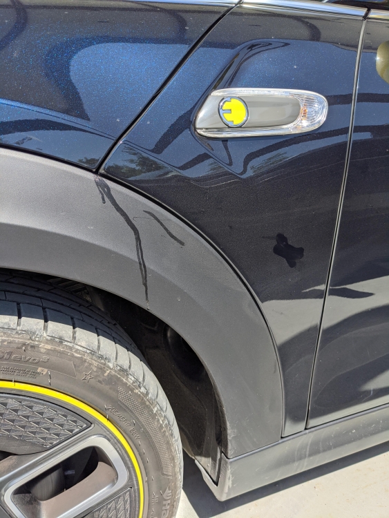

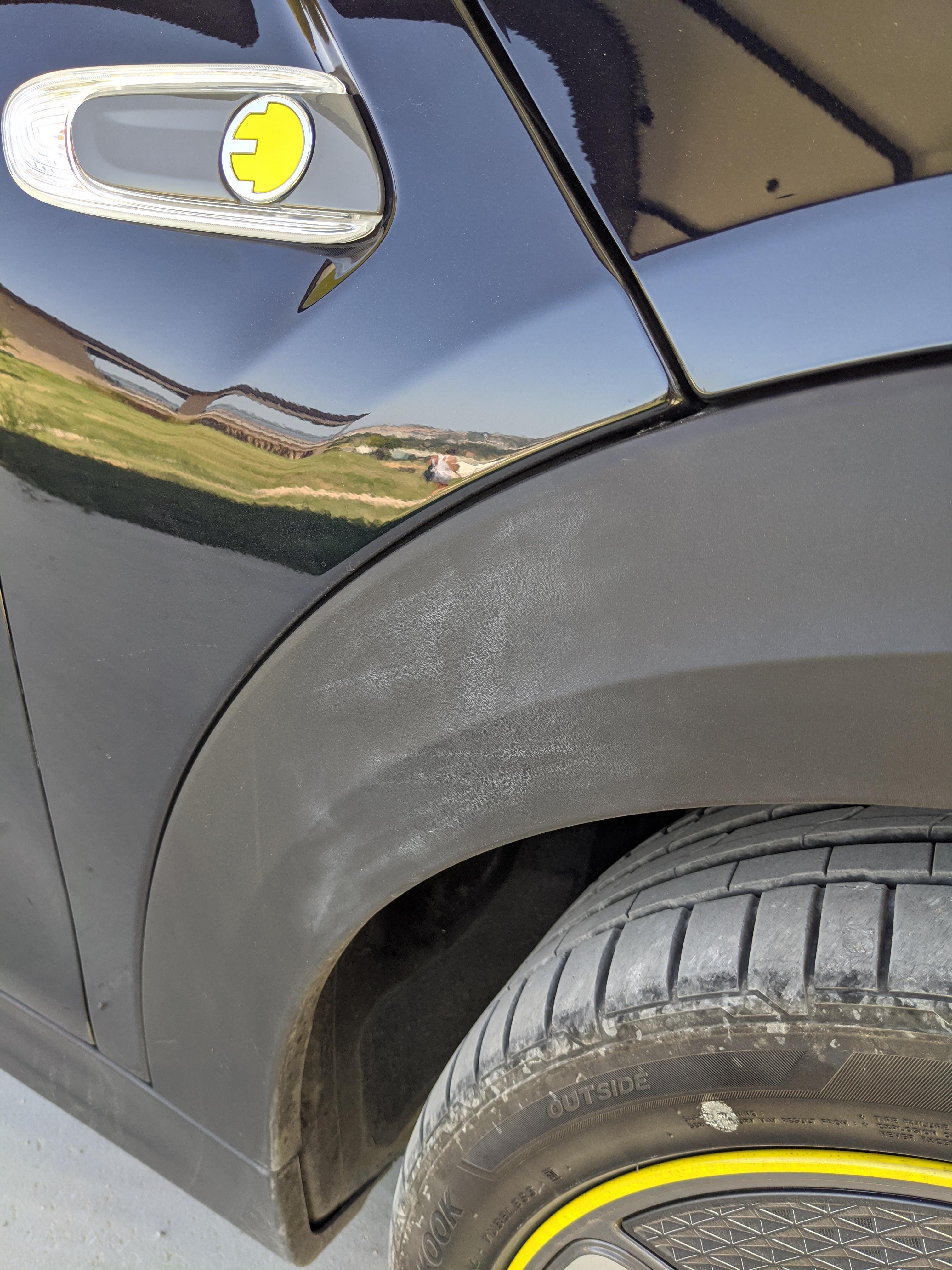

vanni_v Inviato 25 Agosto 2020 Segnala Inviato 25 Agosto 2020 Ciao a tutti, ho notato sulla mia Cooper SE delle scolature che dal cofano vanno sui passaruota anteriori. Sono andato in concessionaria per far vedere questa cosa e mi hanno detto che è un difetto riconosciuto e che dipende dalla cera protettiva che viene messa sotto al cofano che con il calore si scalda e cola. Morale della favola, devo lasciare la mia Mini 4 giorni perchè devono smontare il cofano, togliere la cera "vecchia" ed applicarne una nuova e cambiare i due passaruota perchè le macchie non vanno più via. Ma dico io , se è un difetto riconosciuto, perchè non risolvono a monte questo problema? E' capitato a qualcuno?
cippy Inviato 25 Agosto 2020 Segnala Inviato 25 Agosto 2020 Normalissimo. La mia dopo quasi 6 anni (ma la uso poco) ne perde ancora. Credo sia difficilmente risolvibile, in quanto l'acqua scolando da li se la porta dietro.

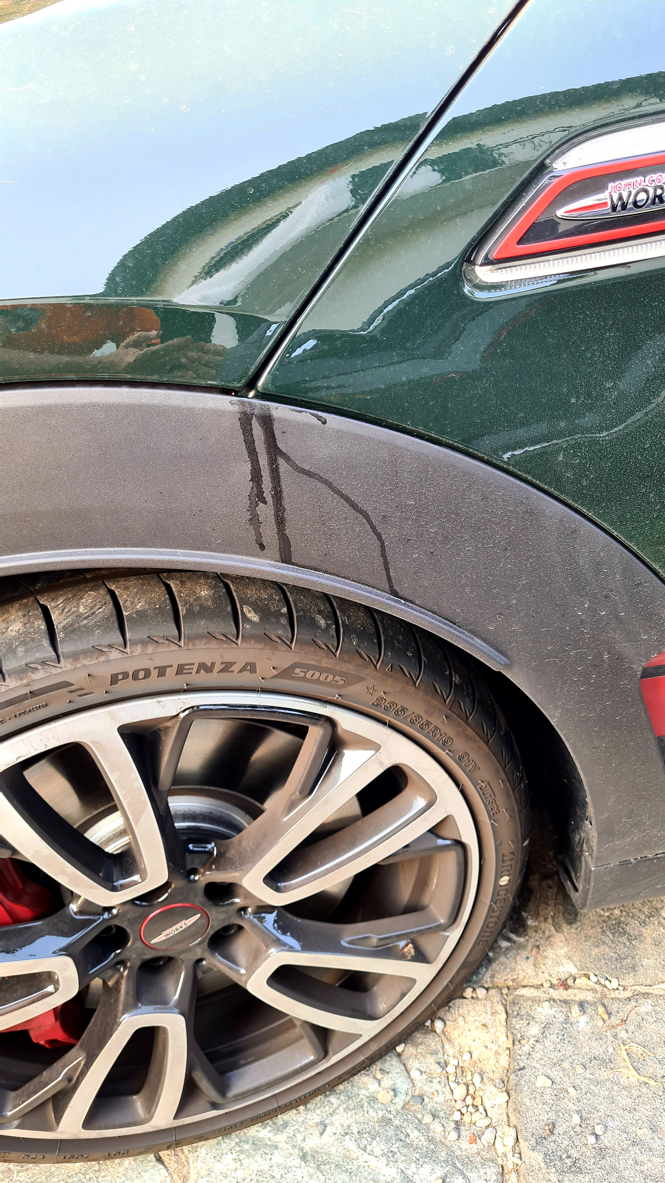

Fuoco93 Inviato 31 Maggio 2021 Segnala Inviato 31 Maggio 2021 Idem la mia Clubman, la colata ce l' aveva anche il giorno in cui sono andato a vederla (auto rimasta giorni sotto il sole e non hanno avuto tempo di lavarla prima di farmela vedere). Ho chiesto subito il motivo di quello sporco e mi hanno detto la stessa cosa. Devo dire però che da quando l'ho presa ho notato molto meno questo difetto. Adesso che sta tornando il caldo, devo tenere d' occhio quel punto...

cippy Inviato 24 Settembre 2021 Segnala Inviato 24 Settembre 2021 Se si pulisce subito o comunque dopo poco non lascia segni, se invece rimane per più tempo rimangono i segni.
