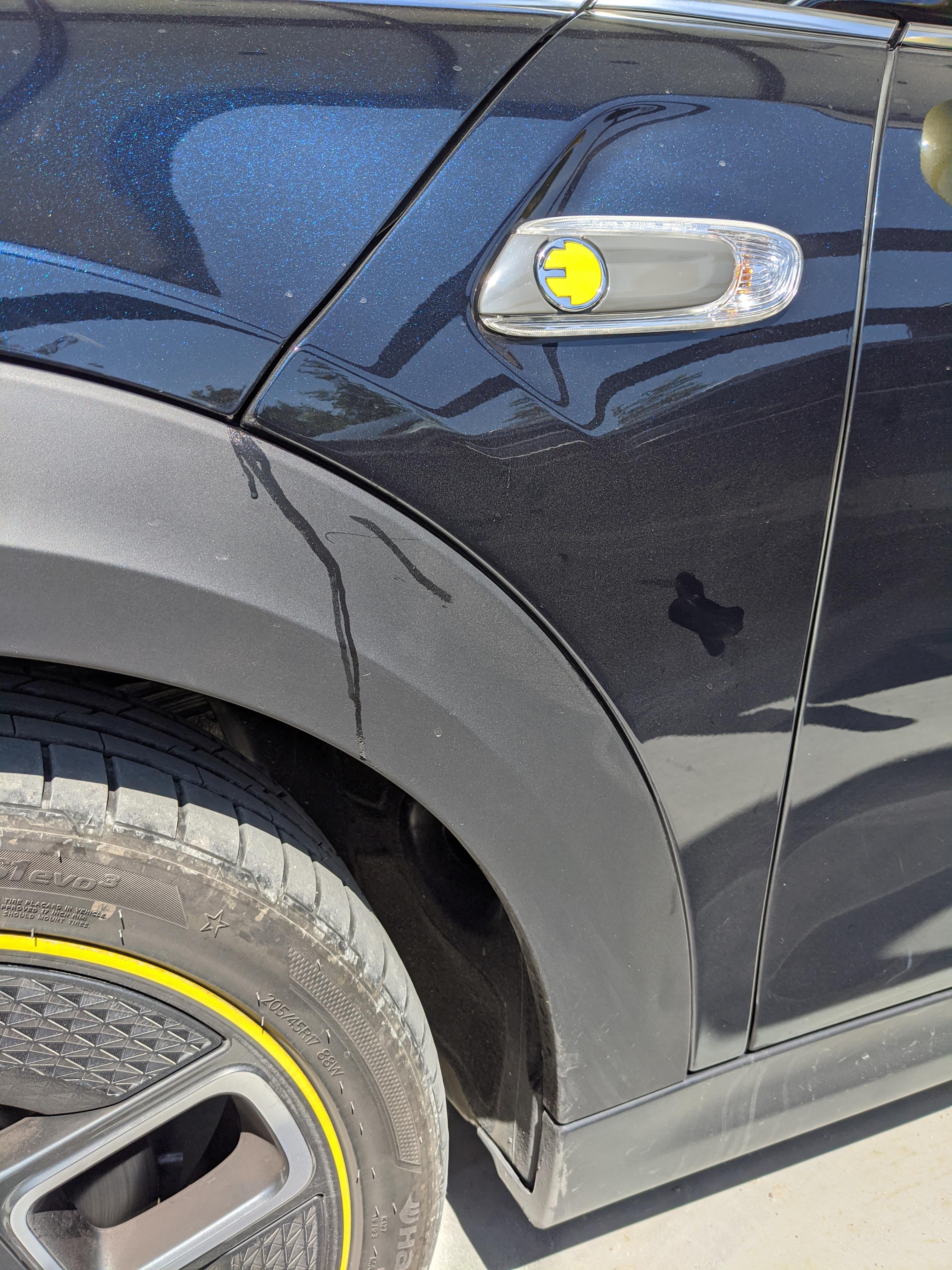

Ciao a tutti, ho notato sulla mia Cooper SE delle scolature che dal cofano vanno sui passaruota anteriori. Sono andato in concessionaria per far vedere questa cosa e mi hanno detto che è un difetto riconosciuto e che dipende dalla cera protettiva che viene messa sotto al cofano che con il calore si scalda e cola. Morale della favola, devo lasciare la mia Mini 4 giorni perchè devono smontare il cofano, togliere la cera "vecchia" ed applicarne una nuova e cambiare i due passaruota perchè le macchi
