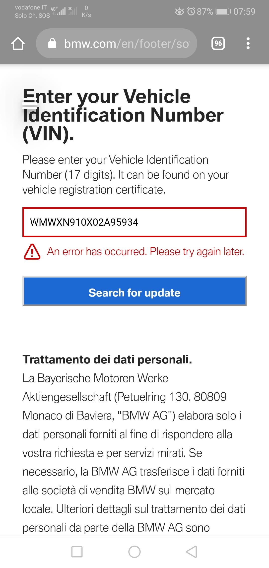

Come da titolo, vorrei aggiornare il software della mia Mini.
Sono andato sul sito di Bmw e, dopo aver inserito il numero di telaio (con il riconoscimento del mio modello), mi ha fatto scaricare un file .bin.
Ho inserito il file nella chiavetta USB ma come vedete nell'immagine allegata, mi da questo messaggio.
Come posso quindi aggiornare il software?
Il file bin tramite usb serve per l’aggiornamento della lista dei telefoni compatibili, non è un aggiornamento di sistema.
Se non è cambiato nulla vuol dire che quell’aggiornamento della compatibilità dei devices è già nella centralina, anche se avrebbe dovuto dirtelo..
