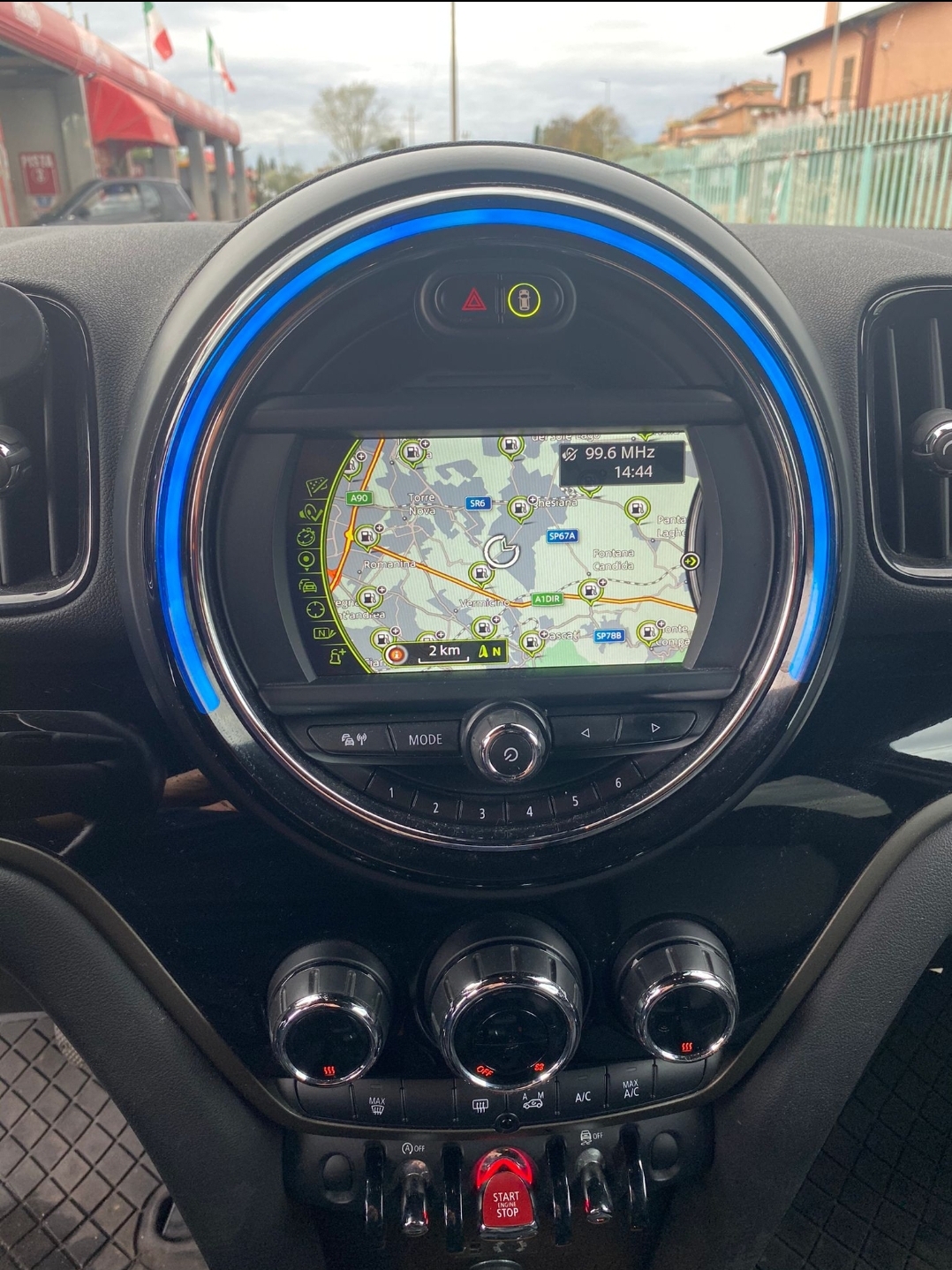

Gianca70 Inviato 16 Ottobre 2021 Segnala Inviato 16 Ottobre 2021 Oggi anche io ho provveduta a far installare Apple CarPlay su Countryman F60 del 2017 Win 3D18990. FullScreen Dato c'ero mi ha anche fatto l'upgrade della nuova grafica 2022. Sulla mia c'è display 8.8 e l'ultimo aggiornamento in BMW risaliva alla versione 101194.3.210 RoadMap Europe Evo 2020 - 2 NBTevo U19384I Ora la nuova versione dovrebbe essere con la lettera "X" Allego qualche foto. Come era prima......... e adesso...... 2
Gianca70 Inviato 16 Ottobre 2021 Segnala Inviato 16 Ottobre 2021 (modificato) Dimenticavo il lavoro è stato fatto da una persona laureata in ingegneria presso azienda. Versione iPhone 15.0.2 Modificato 16 Ottobre 2021 da Gianca70 1

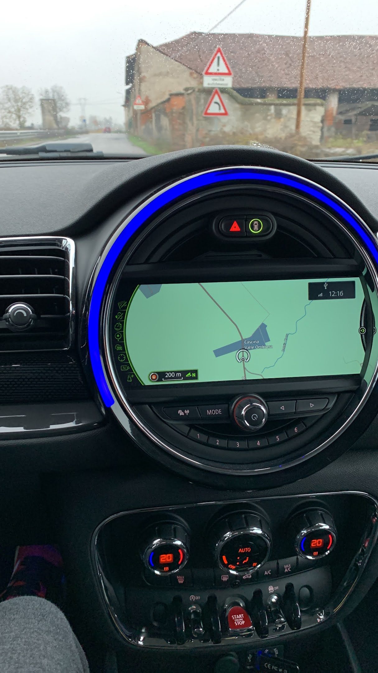

Aylin Inviato 26 Marzo 2023 Segnala Inviato 26 Marzo 2023 (modificato) @MF4 perdonami se riprendo una discussione decisamente vecchia ma è quella che ho trovato più vicina al mio desiderio : ho una MINI countryman se del 2018 possiede navigatore ma al momento ho il MINI schermo da 6 pollici, si collega al mio iPhone senza problemi sia per musica ecc ma vorrei passare almeno allo schermo da 8 con la nuova grafica ecc ! Vorrei capire come fare , se è possibile sostituire solo lo schermo allego qualche foto con la versione attuale ! Se mi puoi aiutare sarebbe fantastico !!! Modificato 27 Marzo 2023 da Vam Cauntryman modificato in Countryman
MF4 Inviato 27 Marzo 2023 Autore Segnala Inviato 27 Marzo 2023 Ciao, si puoi avere la nuova grafica sulla tua MINI ma per far ciò devi: aggiornare il software della centralina, è troppo vecchio sostituire lo schermo con un 8,8"
Gianca70 Inviato 27 Marzo 2023 Segnala Inviato 27 Marzo 2023 Qualcuno è riuscito a farlo, (su altro forum c'è discussione) ma la via più semplice è quella di acquistare l'intero modulo e poi codificare il tutto.
Aylin Inviato 27 Marzo 2023 Segnala Inviato 27 Marzo 2023 21 minuti fa, MF4 ha scritto: Ciao, si puoi avere la nuova grafica sulla tua MINI ma per far ciò devi: aggiornare il software della centralina, è troppo vecchio sostituire lo schermo con un 8,8" Ok perfetto ! Ultima cosa ! Sai dove poter trovare solo lo schermo da 8,8 senza dover comprare tutto il blocco ? 16 minuti fa, Gianca70 ha scritto: Qualcuno è riuscito a farlo, (su altro forum c'è discussione) ma la via più semplice è quella di acquistare l'intero modulo e poi codificare il tutto. Ho trovato un ragazzo che fa retrofit nella mia zona e che può intervenire sugli aggiornamenti ! Ho guardato anche per acquistare tutto e prendere qualcosa di nuovo ma siamo sui mille euro senza montaggio
MF4 Inviato 27 Marzo 2023 Autore Segnala Inviato 27 Marzo 2023 Per montare lo schermo più grande c'è bisogno dello schermo (ovviamente), del suo supporto in plastica (frame o porta schermo) e infine della cornice del led ring; il supporto e la cornice del 6,5" non vanno bene per lo schermo grande. Sui prezzi del nuovo in BMW si spende una follia, molto meglio l'usato ma su questo dipende dalle occasioni.
