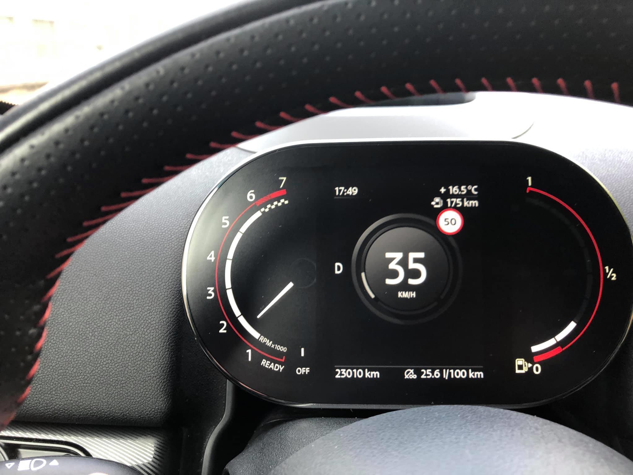

MassimilianoLC Inviato 25 Aprile 2020 Segnala Inviato 25 Aprile 2020 (modificato) ASSOLUTA ANTEPRIMA NUOVO KOMBI 6WB MINI COUNTRYMAN F60 perfettamente funzionare ! Uscirà sul prossimo restyling 2020 Adattabile anche su F54 - F55- F56 - F57 - installato sulla mia F60 del 2018 Dal vivo rende molto più che in video ed è perfettamente proporzionato al cruscotto, molto visibile anche con il sole E’ possibile aggiungere il logo JCW IMG_1163.mov IMG_1164.mov Modificato 25 Aprile 2020 da MassimilianoLC 1

gigi16 Inviato 26 Aprile 2020 Segnala Inviato 26 Aprile 2020 Posso chiedere quante visualizzazioni hai in quello schermo? Non cambia niente altro tra Green, mid e sport? Con strumenti sportivi attivi non compare nulla?
Ale23 Inviato 2 Maggio 2020 Segnala Inviato 2 Maggio 2020 Molto bello! Quali costi ci sono per questa modifica? e che genere di codifiche hai dovuto fare? grazie!!
MassimilianoLC Inviato 17 Maggio 2020 Autore Segnala Inviato 17 Maggio 2020 (modificato) Il 26/4/2020 Alle 16:20, gigi16 ha scritto: Posso chiedere quante visualizzazioni hai in quello schermo? Non cambia niente altro tra Green, mid e sport? Con strumenti sportivi attivi non compare nulla? Ciao certo tra le varie modalità lo schemro cambia colore ed è molto bello da vedere Modificato 17 Maggio 2020 da MassimilianoLC
Gianca70 Inviato 18 Maggio 2020 Segnala Inviato 18 Maggio 2020 Puoi vedere il navigatore dal KOMBI 6WB ?
