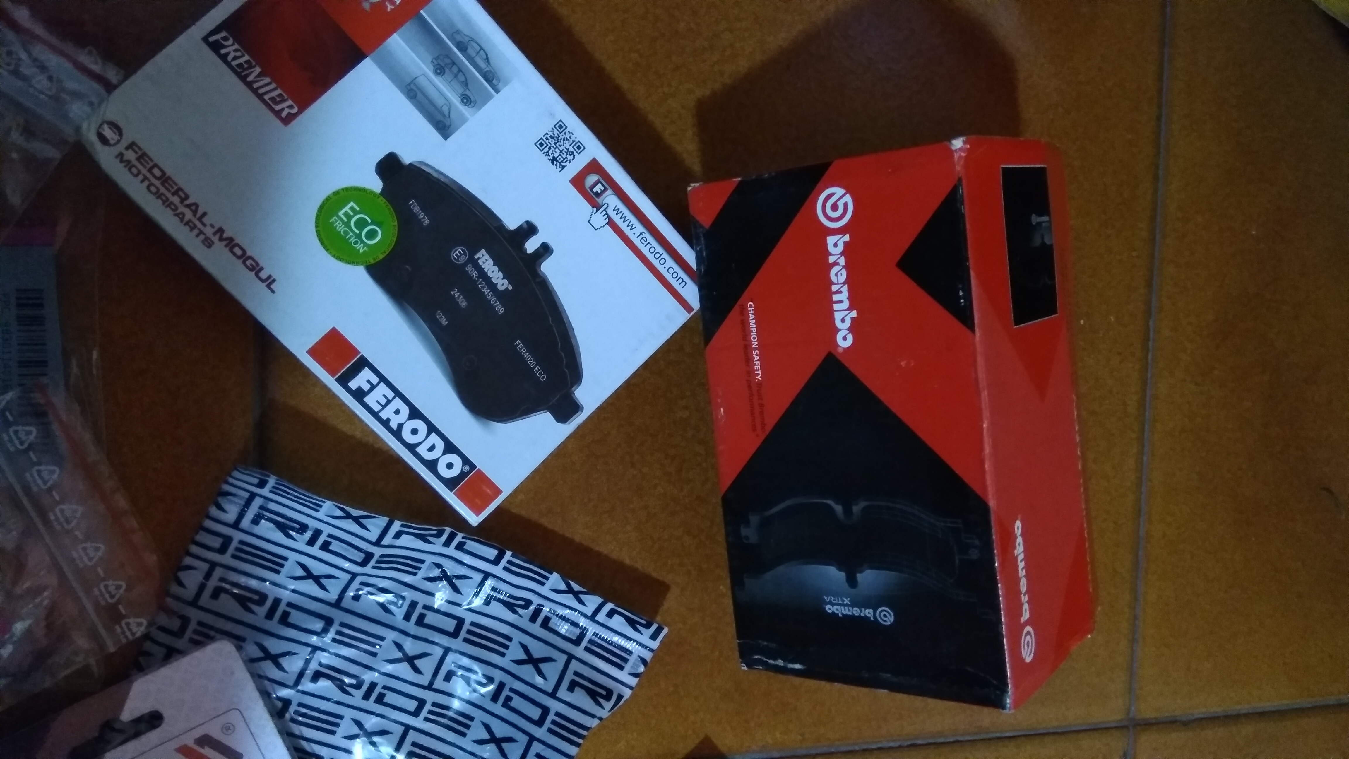

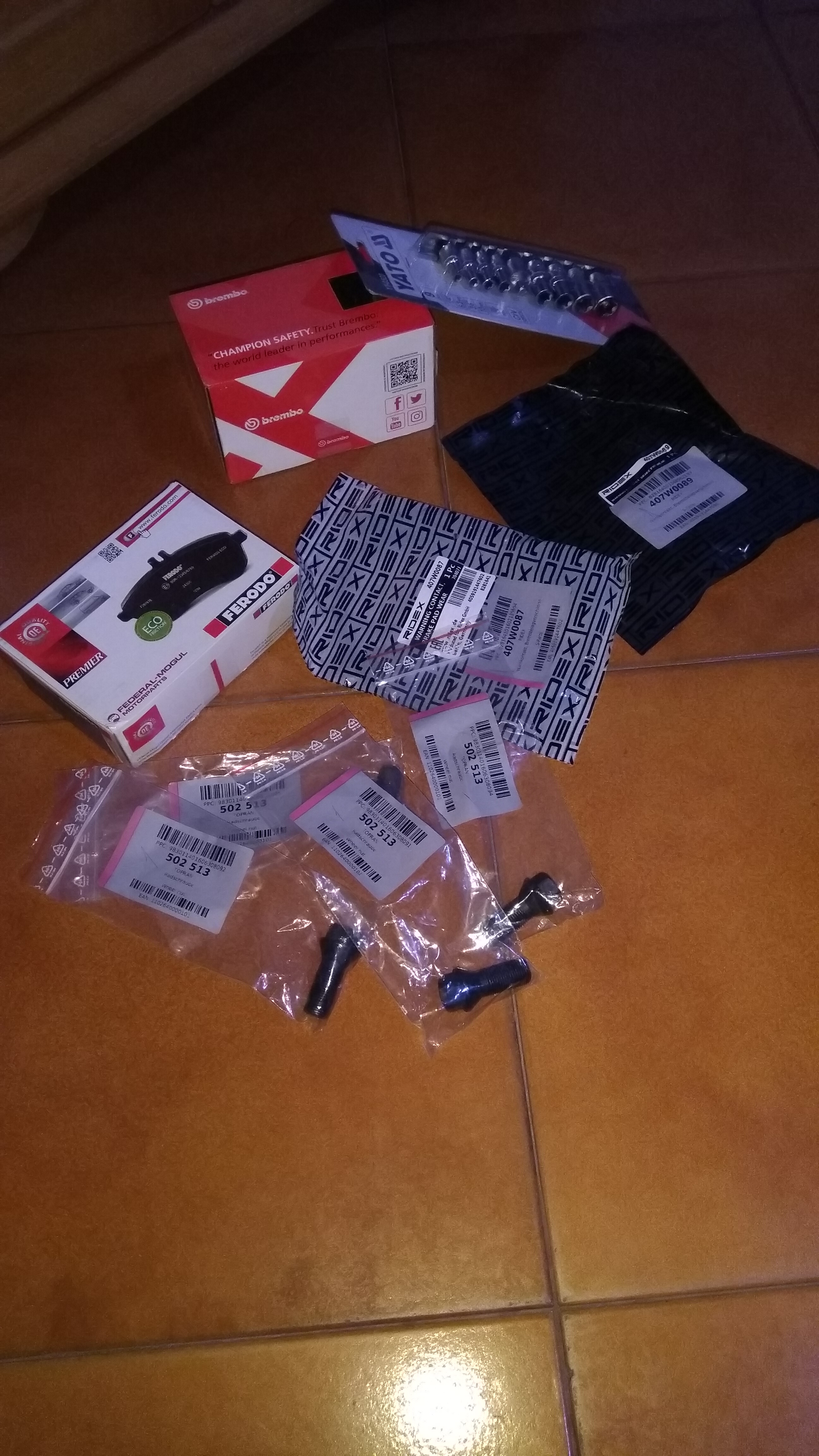

CooperDino Inviato 2 Dicembre 2020 Segnala Inviato 2 Dicembre 2020 sono arrivato ai 35000 km.... nessuna segnalazione ancora... ho cambiato il liquido dei freni 2 settimane fa in bmw ...e la persona all'accettazione " ma ancora hai su le pasticche originali??? la mini le mangia..." non mi sono fatto fare un preventivo e mi sono portato avanti e ho acquistato su autodoc. quando avrò montato le nuove vi farò sapere.... per le anteriori mi sono buttato un pò alla cieca Brembo Xtra......
Pirandello Inviato 2 Dicembre 2020 Segnala Inviato 2 Dicembre 2020 Ti consiglio di conservare le vecchie, dietro mi sono trovato ad avere solo una pastiglia consumata su 4,ad avere le vecchie di scorta avrei cambiato solo quella
CooperDino Inviato 2 Dicembre 2020 Segnala Inviato 2 Dicembre 2020 6 ore fa, Pirandello ha scritto: Ti consiglio di conservare le vecchie, dietro mi sono trovato ad avere solo una pastiglia consumata su 4,ad avere le vecchie di scorta avrei cambiato solo quella grazie lo farò senz'altro..
