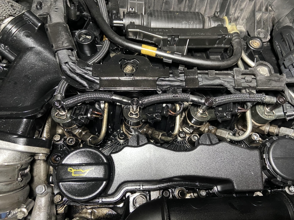

ho acquistato da circa un mese una mini cooper d '07 motore PSA con 162000km. Il vano motore è imbrattato di olio specialmente nella zona degli iniettori.
allego foto del vano, la perdita si concentra in particolare sulla parte sx del motore sui primi tre iniettori
Qualcuno ha avuto lo stesso problema, e come lo ha risolto?

sicuro che sia olio e non gasolio?...
il diesel e’ unto e spesso inganna
Purtroppo non è Diesel, si tratta di olio motore
Allora
Controlla il tappo dell’olio che chiuda bene
e il coperchio punterie,spesso e’ lui la causa di queste perdite

Cambiar solo la guarnizione serve davvero a poco se non a nulla
come noti il coperchio e’ di plastica
e spesso,sopratutto d’estate quando il motore raggiunge temperature alte
si deforma,ad occhio nudo non si nota ma se si smonta
e messo su piano di riscontro si nota che sicuramente e’ deformato
cio’ accade perche’ essendo di un materiale plastico,a contatto col motore caldo
non si scappa,si deforma col tempo.
x questo ti consiglio di sostituire l’intero coperchio e non solo la guarnizione
ma prima assicurati che anche il tappo chiuda bene

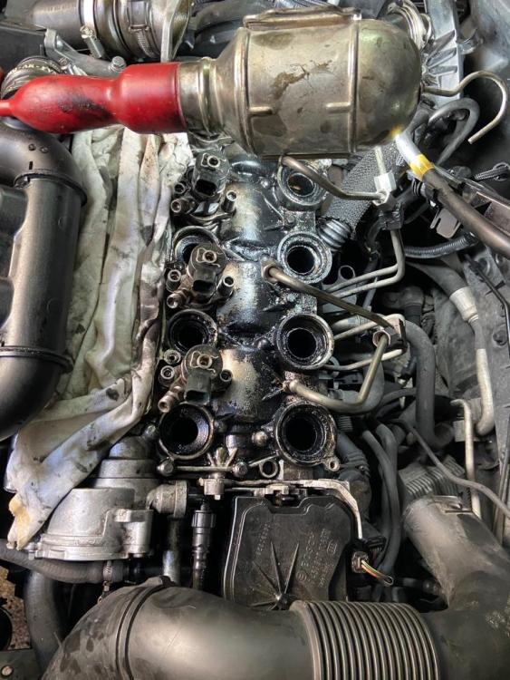

Con grande ritardo ho effettuato i seguenti lavori: cambio guarnizioni in rame e o-ring iniettori, o-ring collettore aspirazione e coperchio più guarnizione delle punterie.
a voi è mai capitato un motore così imbrattato ?
Spero di aver finalmente risolto con il trafilamento d’olio
42 minuti fa, Mimì97 ha scritto:
Ciao a tutti
a voi è mai capitato un motore così imbrattato emoji85.png?
Il mio motore psa che avevo non brillava per pulizia, ma veniva esclusivamente dalle guarnizioni degli iniettori, oltre e varia fuliggine in zona turbina.
