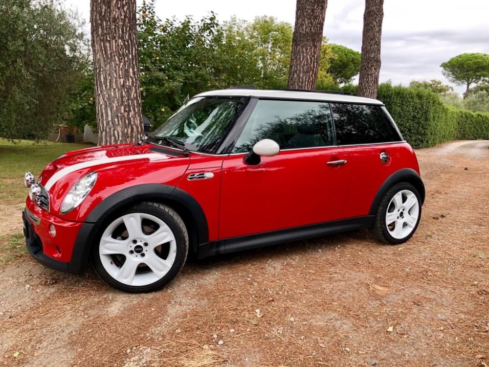

Davide.countryman Inviato 22 Dicembre 2019 Segnala Inviato 22 Dicembre 2019 Buona sera a tutti! Vi presento la mia piccola! Acquistata per tenerla molti, molti, ma molti anni! La piccola si presenta in condizioni eccelse, con appena 63k km tagliandata bmw! Ho attraversato più di mezza Italia per andarla a prendere ma ne è valsa la pena! Unica pecca il cambio automatico, ma me ne farò una ragione!Adesso è ferma dal meccanico perché purtroppo il vetro passeggero non funzionava, ho pensato al solito difetto del motorino ma purtroppo la situazione era più complicata, il problema è la centralina body collocata al lato passeggero che causa infiltrazione d’acqua (da non so dove) si è cotta! Comunque dovrebbe tornare a casetta tra poco! Spero vi piaccia! Inviato dal mio iPhone utilizzando Tapatalk 3

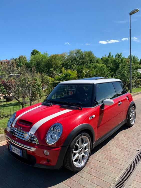

Davide.countryman Inviato 3 Maggio 2020 Autore Segnala Inviato 3 Maggio 2020 Ciao a tutti!Oggi a fine quarantena ho deciso di resuscitare la piccola regalandoli un bel lavaggio..un po’ di tempo fa avevo comprato il kit di pulizia e protezione pelle, e oggi ho deciso di provarlo, il risultato si vede (almeno io tra il prima e il dopo lo noto). Inoltre prima del lockdown avevo comprato 4 web spoke, hanno un po’ di segni che prima o poi farò sistemare ma per il momento va bene così..Per il resto continuo ad essere contento della macchina, me la sono solo presa in quel posto da un pezzo di fango che mi ha venduto uno scarico magnaflow che è messo peggio di una grondaia di una casa degli anni ‘20..vi lascio qualche foto! Inviato dal mio iPhone utilizzando Tapatalk 2
Davide.countryman Inviato 3 Maggio 2020 Autore Segnala Inviato 3 Maggio 2020 Peccato si, l’ho fatto spedire al meccanico che mi ha detto che fa schifo ed è per una pre restyling adattato per una rest..quando a me l’hanno venduto per restyling e basta..comunque in settimana andrò a vederlo anche se so che ci sarà poco da fare..Inviato dal mio iPhone utilizzando Tapatalk 1
Julius Inviato 3 Maggio 2020 Segnala Inviato 3 Maggio 2020 Bellissima! Complimenti davvero, sembra quasi nuova
Davide.countryman Inviato 3 Maggio 2020 Autore Segnala Inviato 3 Maggio 2020 Effettivamente sembra veramente nuova..il anche il volante è ritornato opaco come da nuovo.Qui in compagnia di un’amicaInviato dal mio iPhone utilizzando Tapatalk 1

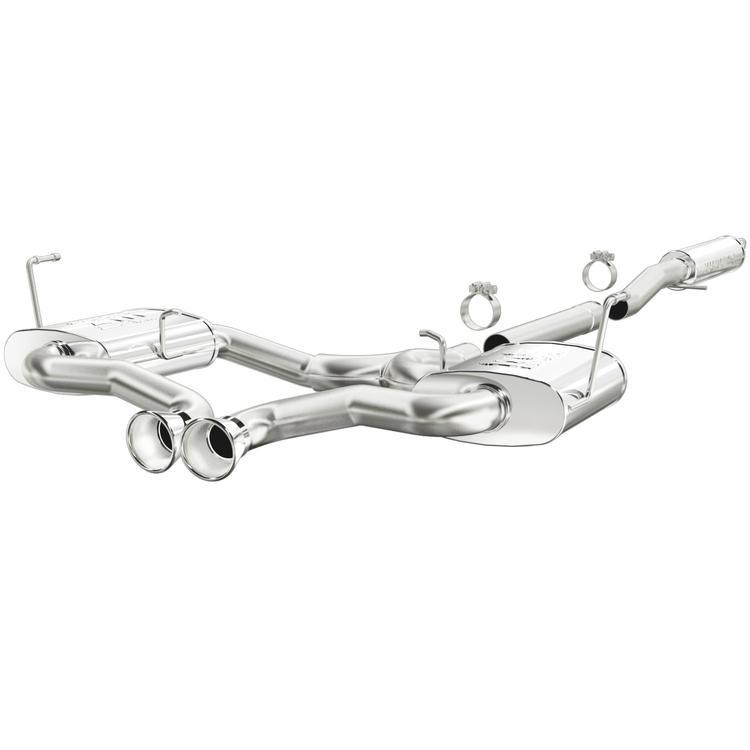

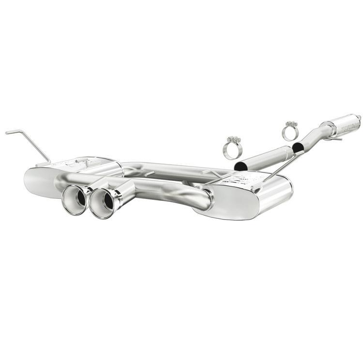

Fabry Geims Din Inviato 7 Maggio 2020 Segnala Inviato 7 Maggio 2020 Il 3/5/2020 Alle 19:40, Davide.countryman ha scritto: Peccato si, l’ho fatto spedire al meccanico che mi ha detto che fa schifo ed è per una pre restyling adattato per una rest..quando a me l’hanno venduto per restyling e basta..comunque in settimana andrò a vederlo anche se so che ci sarà poco da fare.. Inviato dal mio iPhone utilizzando Tapatalk Non si riesce ad adattare?
Mr. Bluesman Inviato 7 Maggio 2020 Segnala Inviato 7 Maggio 2020 Ho visto ora il post...mi accodo ai complimenti per la bestiola veramente ben tenuta! 1
Davide.countryman Inviato 7 Maggio 2020 Autore Segnala Inviato 7 Maggio 2020 Non si riesce ad adattare?Purtroppo oltre a non essere per la rest, magari adattarsi si potrebbe anche ma è veramente messo male..ha preso dei colpi in dei punti e strozzato..Inviato dal mio iPhone utilizzando Tapatalk 1
cippy Inviato 8 Maggio 2020 Segnala Inviato 8 Maggio 2020 Ma lo scarico tra rest e pre rest non è identico? 1
Davide.countryman Inviato 8 Maggio 2020 Autore Segnala Inviato 8 Maggio 2020 Pensavo di si ma a quanto pare il meccanico ( che lavora molte mini di Torino e che ha una pre rest) ha detto di no..Inviato dal mio iPhone utilizzando Tapatalk
Davide.countryman Inviato 8 Maggio 2020 Autore Segnala Inviato 8 Maggio 2020 Tra l’altro se ho visto bene sul sito magnaflow effettivamente inserendo modello e anno viene un modello diverso tra rest e pre rest..Inviato dal mio iPhone utilizzando Tapatalk 1
cippy Inviato 8 Maggio 2020 Segnala Inviato 8 Maggio 2020 Per curiosità ho guardato sull'etk, e a parte un cambio di codice avvenuto nel 2004 e un codice diverso per le automatiche, non c'è distinzione tra rest e pre rest. 1
Davide.countryman Inviato 8 Maggio 2020 Autore Segnala Inviato 8 Maggio 2020 Hai provato a guardare sul sito magnaflow per vedere se ci sono due modelli per caso?Inviato dal mio iPhone utilizzando Tapatalk
cippy Inviato 9 Maggio 2020 Segnala Inviato 9 Maggio 2020 Dal sito esistono 2 modelli, quelle per il 2002 e 2003, e quelle dal 2004 in poi. Le caratteristiche sono identiche, ma cambia la forma delle pance e dei relativi raccordi. 2002/2003 2004 Come detto in tutti questi anni non ho mai sentito di differenze tra scarichi di pre rest e rest. Ho provato a vedere alcuni scarichi che andavano molto, tipo milltek, supersprinti e gp garage, e nessuno ha la differenziazione. 1
