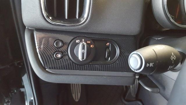

ombra Inviato 29 Novembre 2019 Segnala Inviato 29 Novembre 2019 Salve a tutti, sulla mia nuovissima Countryman cooper D ho sensori pioggia e luci. Tutto funziona benissimo, ma ho il sospetto che manchI la funzione luci di benvenuto ( anche il libretto uso e manutenzione dice se previsto dalla dotazione !!). Se seleziono 0 funziona regolarmente il sensore luce, ma non la funzione benvenuto, che invece necessita del selettore sulla modalità anabbaglianti la quale però mi inibisce la funzione luci automatiche. Ovviamente la mia priorità è la funzione automatica, ma prorprio non esite il modo di far accendere qualcosa quando la sera mi avvicino e sblocco le portiere? Grazie mille Saluti
wwleone Inviato 29 Novembre 2019 Segnala Inviato 29 Novembre 2019 2 ore fa, ombra ha scritto: Salve a tutti, sulla mia nuovissima Countryman cooper D ho sensori pioggia e luci. Tutto funziona benissimo, ma ho il sospetto che manchI la funzione luci di benvenuto ( anche il libretto uso e manutenzione dice se previsto dalla dotazione !!). Se seleziono 0 funziona regolarmente il sensore luce, ma non la funzione benvenuto, che invece necessita del selettore sulla modalità anabbaglianti la quale però mi inibisce la funzione luci automatiche. Ovviamente la mia priorità è la funzione automatica, ma prorprio non esite il modo di far accendere qualcosa quando la sera mi avvicino e sblocco le portiere? Grazie mille Saluti Prova a vedere nel cdb se devi attivare la funzione luci di benvenuto. Metti su A (tutto a sx) e cerca nel cdb
ombra Inviato 29 Novembre 2019 Autore Segnala Inviato 29 Novembre 2019 Grazie WWleone, il mio blocchetto selettori non ha la funzione sinistra A c'è solo la parte destra, mi sa che proprio non è previsto! Che dici, non c'è altra possibilità di inventarsi qualcosa?

Andy75 Inviato 30 Novembre 2019 Segnala Inviato 30 Novembre 2019 21 ore fa, ombra ha scritto: Grazie WWleone, il mio blocchetto selettori non ha la funzione sinistra A c'è solo la parte destra, mi sa che proprio non è previsto! Che dici, non c'è altra possibilità di inventarsi qualcosa? Ciao, anche la mia f54 non ha la posizione di sinistra sul devio luci e si comporta esattamente come la tua. Penso anche io che sulle n/s non sia previsto
wwleone Inviato 30 Novembre 2019 Segnala Inviato 30 Novembre 2019 23 ore fa, ombra ha scritto: Grazie WWleone, il mio blocchetto selettori non ha la funzione sinistra A c'è solo la parte destra, mi sa che proprio non è previsto! Che dici, non c'è altra possibilità di inventarsi qualcosa? Ma almeno la "A" è presente ? oppure è qualcosa di simile, senza l'indicazione della "A" ?

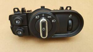

wwleone Inviato 30 Novembre 2019 Segnala Inviato 30 Novembre 2019 Questo è il devio luci della mia F60 JCW con la "A" visibile a sx:
ombra Inviato 30 Novembre 2019 Autore Segnala Inviato 30 Novembre 2019 Nessuna A o simili , il mio blocchetto è proprio come il tuo Andy75! Mi sa che dovrò fare a meno del benvenuto!!! Pace. Intanto oggi ho scoperto che c'è il vocale , il conce mi aveva detto il contrario sebbene ci fosse icona sul volante.
wwleone Inviato 30 Novembre 2019 Segnala Inviato 30 Novembre 2019 Se non è presente la "A" dovrebbe voler dire che non ha l'automatismo delle luci che si accendono da sole, e forse questo è collegato con il welcome light ma nella F60 e F56 JCW le ho in entrambe. Nella precedente R60 non era presente l'automatismo e le luci si accendevano all'apertura dell'auto... suggerisco di fare una ricerca approfondita nel cdb, di più non saprei proprio.

ombra Inviato 3 Dicembre 2019 Autore Segnala Inviato 3 Dicembre 2019 Nella mia la selezione su 0 attiva la funzione lucei automatiche collegate al sensore, ed è cosi perche ho verificato, di notte accese e di giorno spente. Penso che se avessi l'allestimento con anche la funzxione A allora funzionerebbe sia funzione automatiche che funzione benvenuto Ciao
