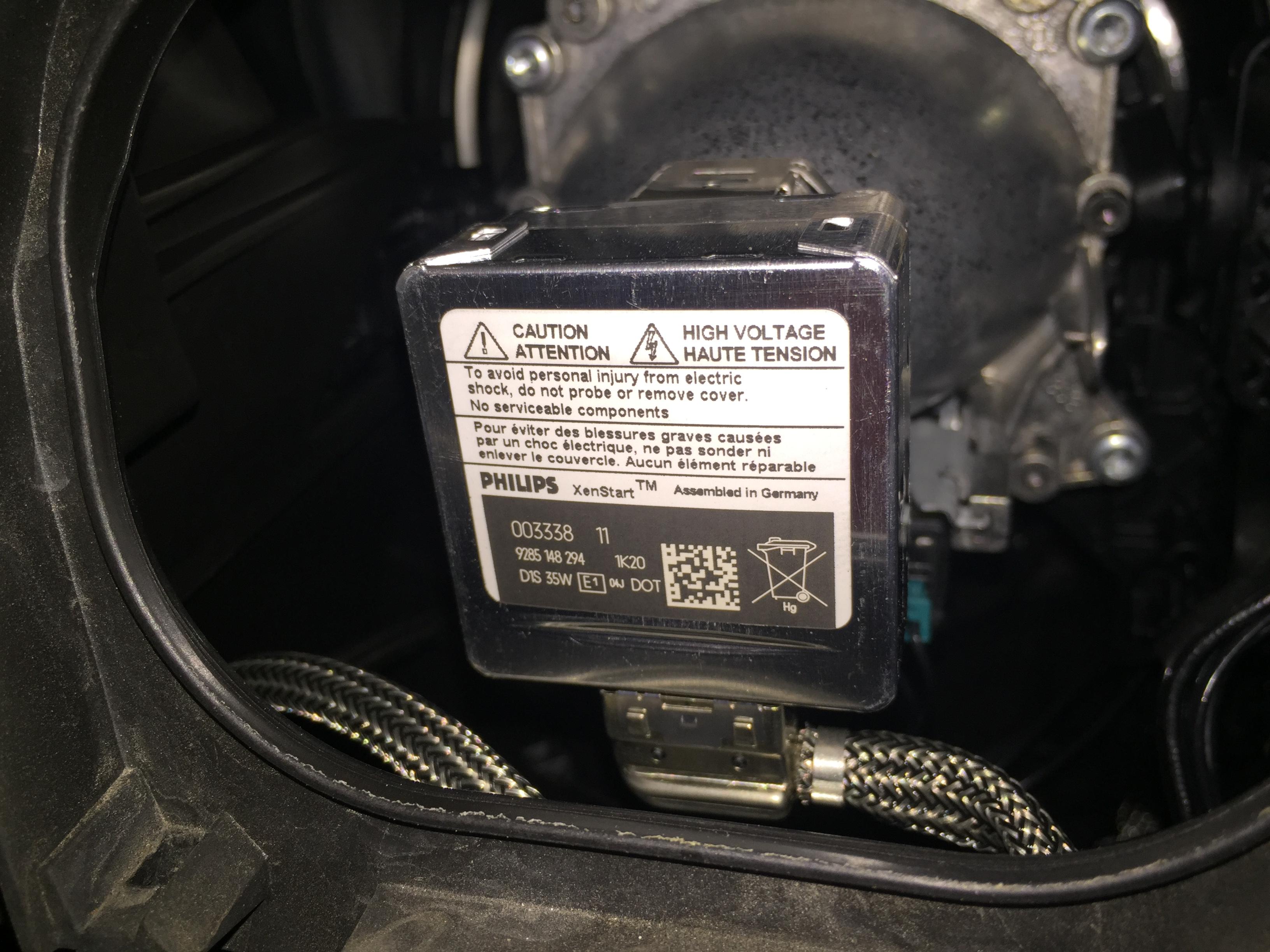

Fabius984 Inviato 13 Maggio 2022 Segnala Inviato 13 Maggio 2022 Ragazzi buonasera, mi intrometto in questa discussione perché dopo otto anni si è bruciato l’anabbagliante allo xeno lato sinistro e avrei un paio di domande: Conviene cambiarle entrambe? Mi direste le specifiche della lampada originale? (Marca, modello e gradazione) L’errore segnalato sul display si toglie da solo o devo farlo resettare? Grazie mille in anticipo
wwleone Inviato 13 Maggio 2022 Segnala Inviato 13 Maggio 2022 Cambiare entrambe è sempre buona cosa per non vedere differenze di tonalità tra le 2. Per le specifiche non ricordo, ma se fai 1 ricerca dovresti trovare info sul Forum, oppure provi a vedere autodoc. Penso che cambiando la lampada la segnalazione dovrebbe sparire ma rimane un avviso registrato come storico.

Vam Inviato 14 Maggio 2022 Segnala Inviato 14 Maggio 2022 In BMW non ti rapinano, ma ovviamente hanno un costo maggiore…. Guarda qui :
MINIco007 Inviato 14 Maggio 2022 Segnala Inviato 14 Maggio 2022 Con Philips ed osram vai sul sicuro,altre Marche ,risparmi qualcosa , ma non ti garantiscono la resa delle altre
Julius Inviato 14 Maggio 2022 Segnala Inviato 14 Maggio 2022 Io ti consiglio Osram, stai sui 4300K per avere una luce bianca come le originali. Io le ho sostituite qualche anno fa sulla mia precedente auto (Volvo) e ne rimasi soddisfatto. Mi pare costassero sui 30€ l’una. Presi le Xenarc Original, probabilmente le D1S della R60 costeranno qualcosa in più. 1

Fabius984 Inviato 14 Maggio 2022 Segnala Inviato 14 Maggio 2022 Diciamo che una volta che le devo sostituire, mi piacerebbe un colore un po’ più “bianco” intorno ai 5000, ma secondo voi darebbero fastidio quando incroci un’altra auto?
wwleone Inviato 14 Maggio 2022 Segnala Inviato 14 Maggio 2022 Penso che fino a 6000k non avrai problemi (tendono più all'azzurrino tipo bmw). Se sali ancora tendono al violetto stile porsche.
Vam Inviato 14 Maggio 2022 Segnala Inviato 14 Maggio 2022 Il problema di abbagliare chi incontri non sono i kelvin, ma il montaggio ed i lumen, ma in particolare come le monti e regoli… c’è gente che compera e monta a caso e illuminano le piste di atterraggio ed andrebbero fermati perché pericolosi
Fabius984 Inviato 14 Maggio 2022 Segnala Inviato 14 Maggio 2022 (modificato) Per il montaggio mi limiterò alla sostituzione della lampada (sperando di non fare guai, ma non mi sembra complicata come cosa), resterà solo da capire quale lampada scegliere, dai vostri consigli sono orientato su Philips o Orsam ma sto perdendo la testa visti i numerosi modelli. Vai a capire poi se effettivamente sono diversi gli uni dagli altri, ad esempio il modello Philips di serie l’ho trovato a circa 72 euro la coppia, le x-treme a 123 euro, le Orsam xenarc a 67 euro invece le night breaker a 150. Che casino Modificato 14 Maggio 2022 da Fabius984
Vam Inviato 14 Maggio 2022 Segnala Inviato 14 Maggio 2022 Beh, sembra banale, ma se non la metti bene spara e poi chi dice che abbia lo stesso fascio luminoso della originale?
Fabius984 Inviato 14 Maggio 2022 Segnala Inviato 14 Maggio 2022 5 minuti fa, Vam ha scritto: Beh, sembra banale, ma se non la metti bene spara e poi chi dice che abbia lo stesso fascio luminoso della originale? Immagino che scegliendo Philips (che sono montate di serie) non dovrei avere problemi con il fascio di luce, la differenza sarebbe solo nel “colore” o mi sbaglio?
Vam Inviato 14 Maggio 2022 Segnala Inviato 14 Maggio 2022 Io questo non te lo so dire al 100% , immagino di sì, ma nel dubbio un controllo del fascio luminoso lo farei. 1
Julius Inviato 15 Maggio 2022 Segnala Inviato 15 Maggio 2022 9 ore fa, Fabius984 ha scritto: Vai a capire poi se effettivamente sono diversi gli uni dagli altri, ad esempio il modello Philips di serie l’ho trovato a circa 72 euro la coppia, le x-treme a 123 euro, le Orsam xenarc a 67 euro invece le night breaker a 150. Che casino Per Osram, le Night Breaker e Cool Blue promettono mirabolanti prestazioni superiori (che non ci giurerei mantengano ), io risparmierei e prenderei le classiche Xenarc, la differenza di prezzo non è giustificata IMHO 8 ore fa, Fabius984 ha scritto: Immagino che scegliendo Philips (che sono montate di serie) non dovrei avere problemi con il fascio di luce, la differenza sarebbe solo nel “colore” o mi sbaglio? Tra Philips ed Osram non ci sono differenze (tranne sui modelli cosiddetti top), ciò che intende @Vam , credo, è che basta inserirla di qualche grado storta, per avere un fascio luminoso che spara negli occhi degli altri, altro discorso sono le “cinesate” dove non sai che potenza o fascio luminoso abbiano.
Vam Inviato 15 Maggio 2022 Segnala Inviato 15 Maggio 2022 Esattamente quello che intendo @Julius. Sembra posizionata perfetta ma non lo è. Per questo meglio fare sempre un bel controllo del fascio luminoso, dall’elettrauto, oppure, se sei in grado a casa davanti ad un bel muro.
