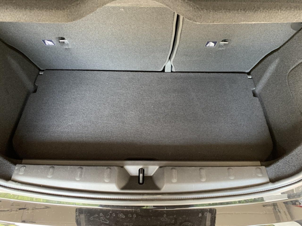

Claudio7. Inviato 9 Novembre 2019 Segnala Inviato 9 Novembre 2019 Salve a tutti. La mia Mini (F56) non dispone del pacchetto portaoggetti, quindi il bagagliaio non ha il piano rimovibile per creare il doppio fondo. Come altri utenti del forum, volevo ovviare aftermarket a questo problema e sempre come gli altri utenti (anzi, grazie alle loro discussioni già presenti sul forum) ho preso in considerazione dei pianali "compatibili" su vari siti di cui non riporto il nome (non so se posso, nel dubbio lascio stare), tutti intorno ai 150 euro. Nella ricerca, ho trovato in vendita il pezzo (il pianale) originale, con tanto di supporti per il sistema di ancoraggio predisposto sulle Mini che hanno il pacchetto portaoggetti. Prima di procedere all'acquisto volevo sapere se può andar bene per l'utilizzo che vorrei farne io (solo appoggio), cioè se la sagoma è compatibile con quella del bagagliaio della mia auto (le Mini senza predisposizione sul fondo del bagagliaio hanno una forma un po' diversa). Allego foto per chiarezza: Mini senza predisposizione Mini con predisposizione. Pezzo (pianale) originale

LucasCooper Inviato 9 Novembre 2019 Segnala Inviato 9 Novembre 2019 Se noti all’altezza dove c’è lo sdoppiamento dei sedili che si possono abbattere c’è una scalinatura che in quella col pack portaoggetti non ha, anche se prendi il pezzo senza il kit montaggio, quest’ultimo per montarlo perfettamente serve per forza, ergo ti serve un pianale su misura da terzi. Quello che ho io c’è l’ho da 3 mesi, ed é anche paradossalmente più comodo dell’originale.
Julius Inviato 10 Maggio 2020 Segnala Inviato 10 Maggio 2020 Ormai non servirà più a @Claudio7. visto che sono passati diversi mesi, comunque ho fatto la prova che chiedeva. Ho messo il pianale originale (mi è costato un terzo rispetto a quelli aftermarket ), ci sta senza problemi e non fa rumore di movimento durante la guida. Una cosa positiva è che ha i fissaggi per la rete inferiore, che prima o poi metterò. Non sarà perfetto, ma almeno adesso il bagagliaio è più sfruttabile

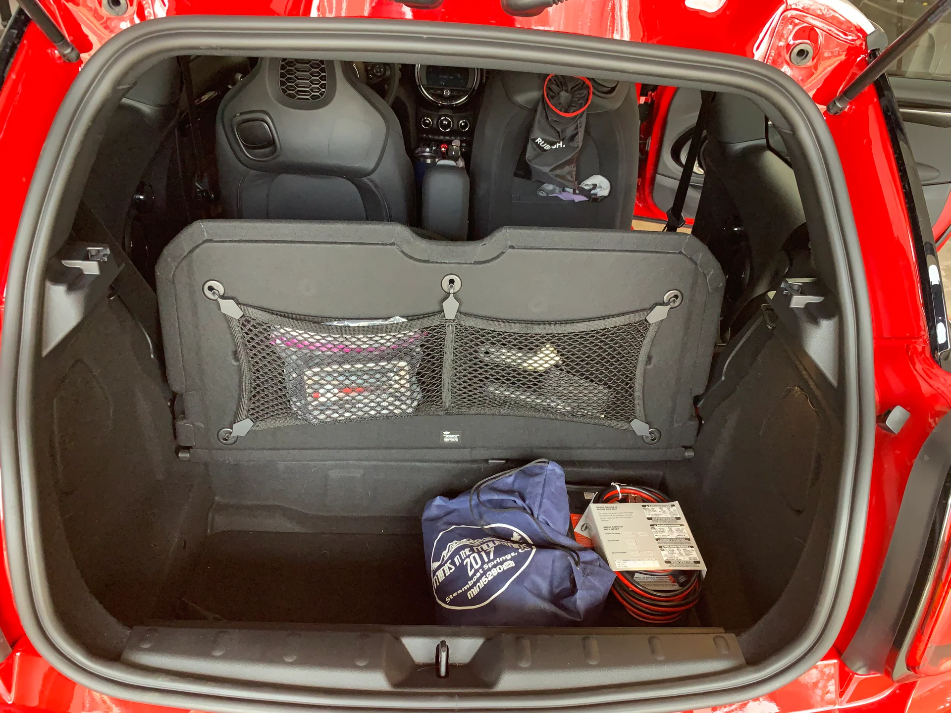

wwleone Inviato 20 Gennaio 2024 Segnala Inviato 20 Gennaio 2024 Se è originale si "blocca" in posizione alzata ed è incernierato ai sedili posteriori (lateralmente), se invece è non originale è solamente appoggiato. Se cerchi negli optional tramite VIN dovresti avere l'opzione relativa. 493 Storage Compartment Package Ablagenpaket
marcello4895 Inviato 20 Gennaio 2024 Segnala Inviato 20 Gennaio 2024 Controllato, compare tra gli optional, grazie! Quindi ho i ganci per la rete che diceva @Julius?

marcello4895 Inviato 20 Gennaio 2024 Segnala Inviato 20 Gennaio 2024 Domani controllo e se ho i ganci per la rete, perchè mi farebbe veramente comodo, non ho mai avuto un doppio fondo e me ne sono un pò approfittato... la rete mi consentirebbe di tenere le varie cavolate tutte raccolte. @MINIco007Ti aggiorno, ma spillare il pannello non mi fa impazzire.

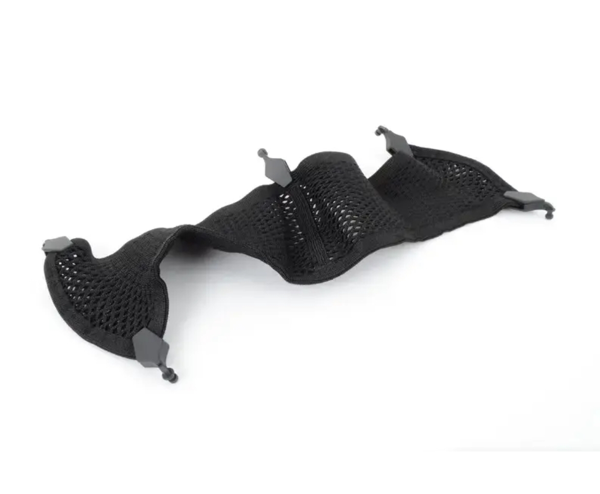

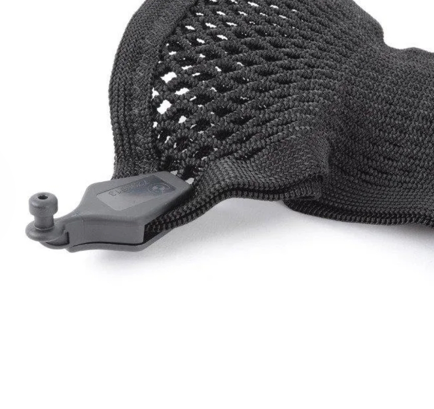

marcello4895 Inviato 20 Gennaio 2024 Segnala Inviato 20 Gennaio 2024 Per chi fosse interessato ho trovato il codice della rete 51477298613 prezzo 85€ da scontare. 1

marcello4895 Inviato 21 Gennaio 2024 Segnala Inviato 21 Gennaio 2024 Non ho i ganci della rete sul pannello, in pratica va forato!

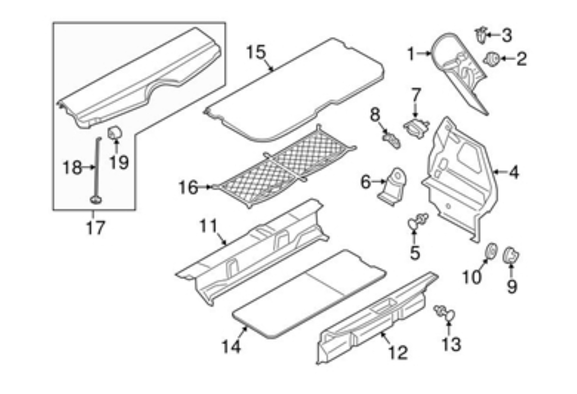

marcello4895 Inviato 21 Gennaio 2024 Segnala Inviato 21 Gennaio 2024 @MINIco007Penso sia di plastica il pannello, lo strappo però si può mettere sulla plastica numero 12 che fa da battuta.
MINIco007 Inviato 21 Gennaio 2024 Segnala Inviato 21 Gennaio 2024 Si si può mettere,quello adesivo,ma il problema è se si scolla e si scolla,specialmente con il caldo

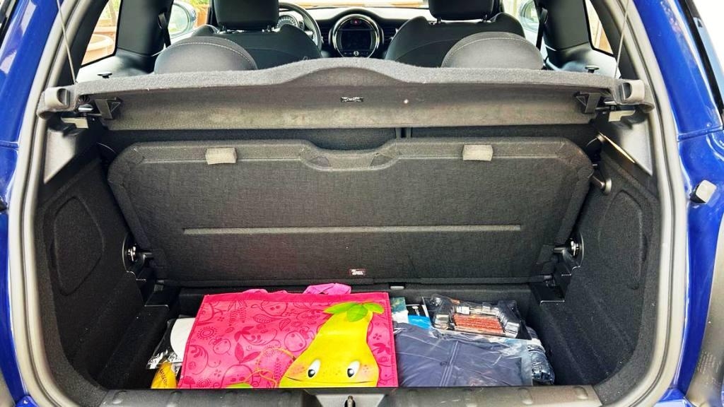

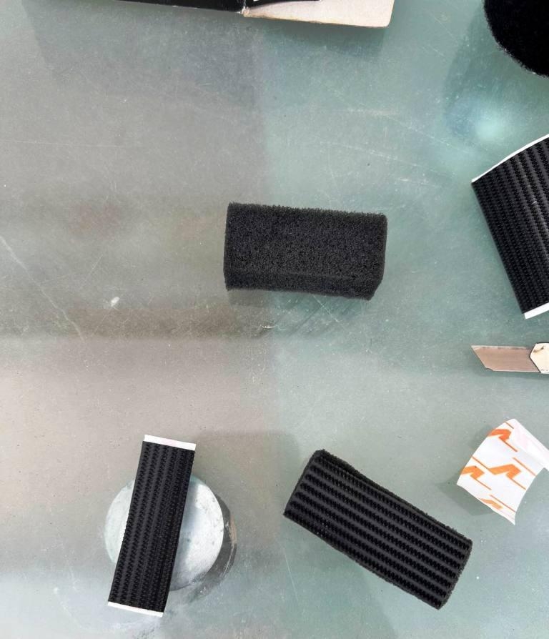

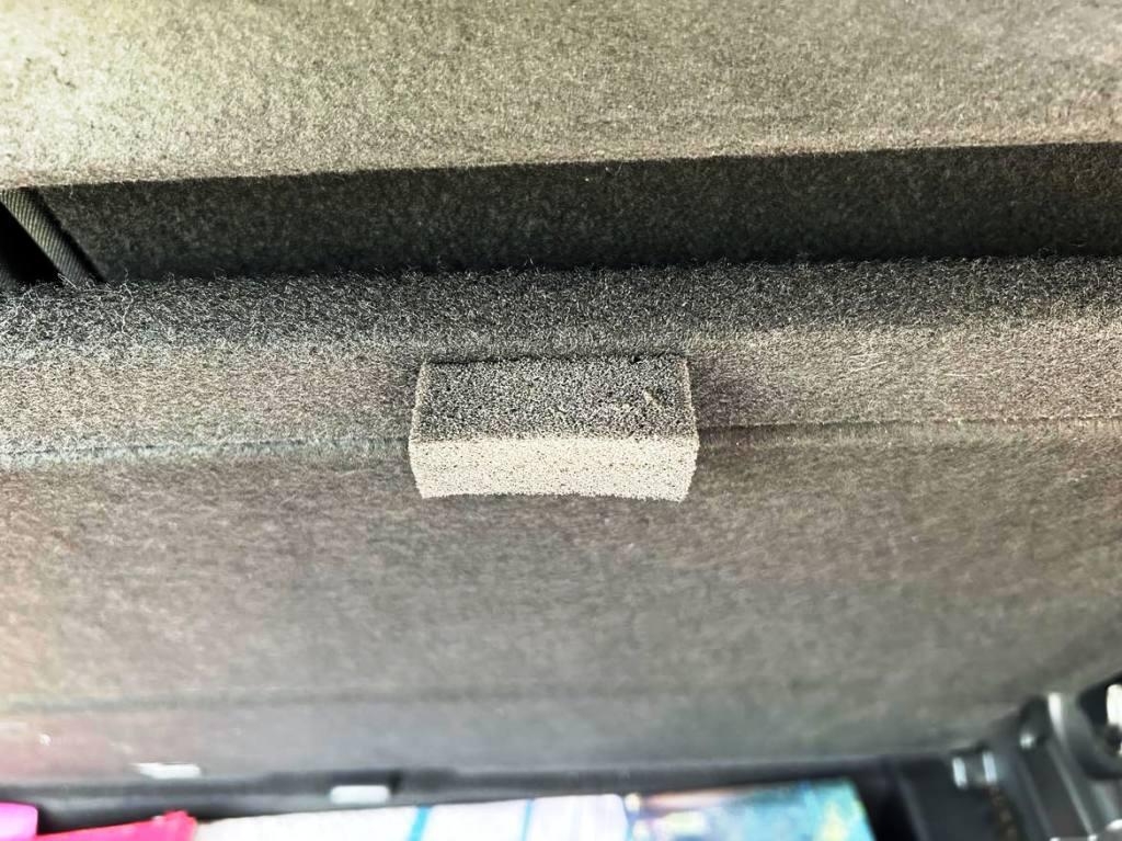

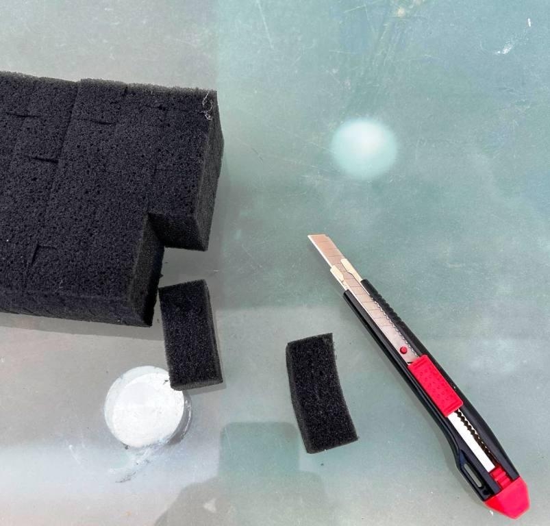

marcello4895 Inviato 17 Aprile 2024 Segnala Inviato 17 Aprile 2024 Dopo 4 mesi l'idea... Simulando il movimento con le mani il rumore è scomparso, vediamo ad auto in movimento, incrociamo le dita.
MINIco007 Inviato 17 Aprile 2024 Segnala Inviato 17 Aprile 2024 io resto della mia idea, lo strappo fissato con un punto di spillatura con la graffatrice
marcello4895 Inviato 18 Aprile 2024 Segnala Inviato 18 Aprile 2024 Chi si loda si imbroda…. Però il rumore è scomparso e non sembra neanche una modifica home made. 1
