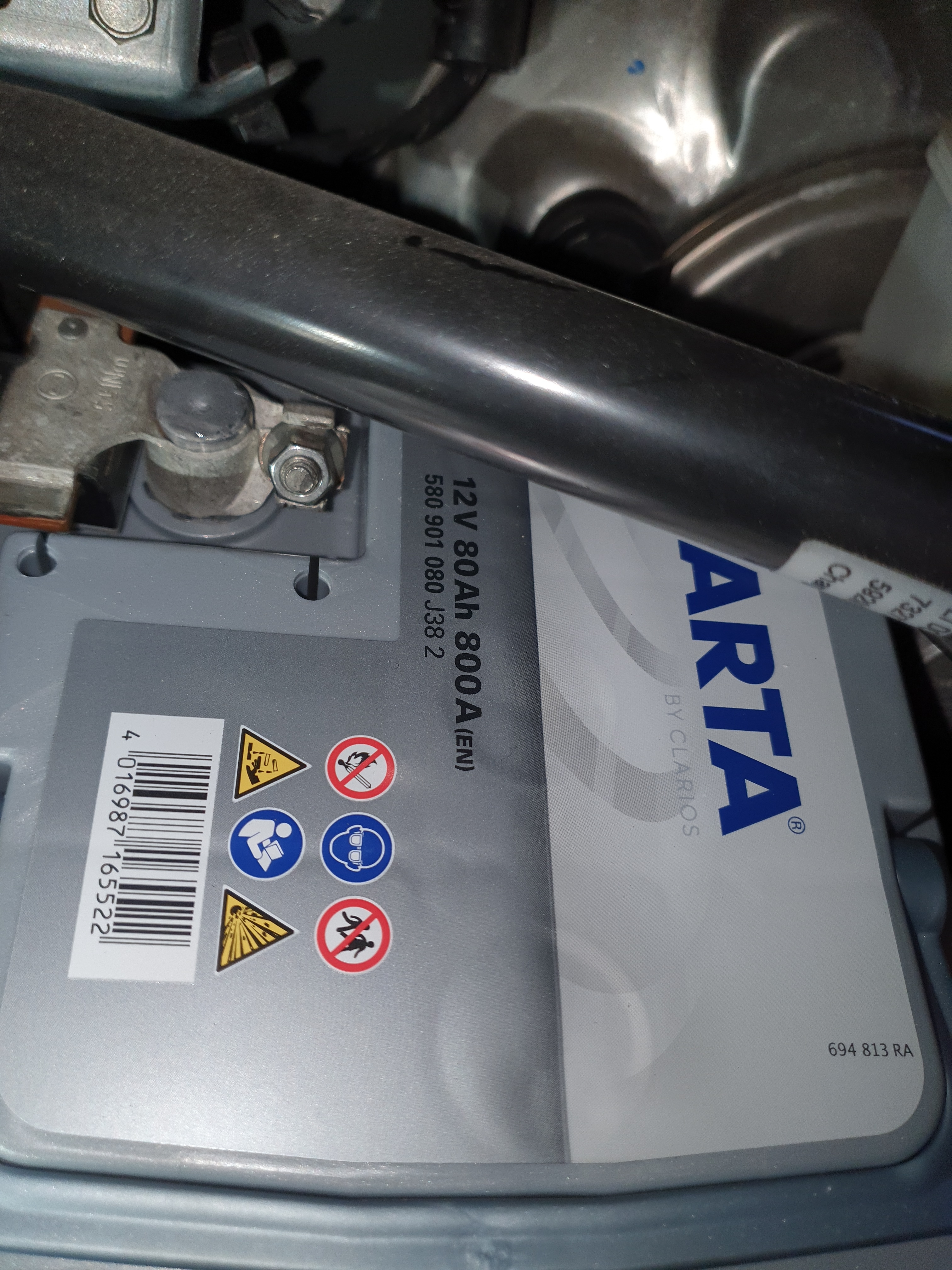

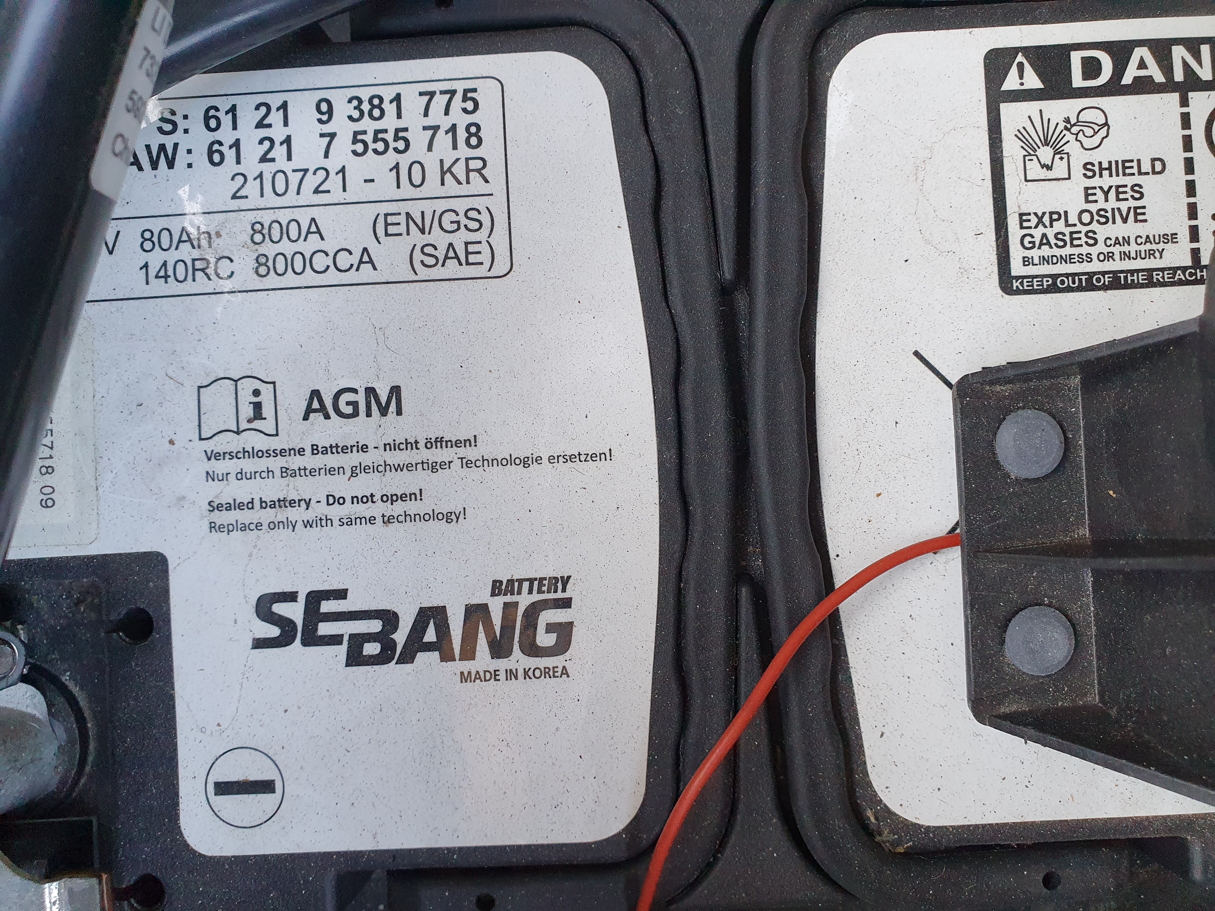

wwleone Inviato 27 Gennaio Autore Segnala Inviato 27 Gennaio Dopo vari avvisi di batteria scarica nelle settimane scorse, ho provveduto a comprare una nuova batteria in sostituzione della precedente originale MINI. La scelta è stata la VARTA AGM Silver Dynamic F21 S&S PLUS 80AH 800A misure 315x175x190 al prezzo più basso trovato in rete di 172€ - polo + a dx e peso di circa 22 Kg (!) Tutto a posto tranne la partenza da casa per andare all'appuntamento con il mio meccanico di fiducia per la sostituzione: batteria vecchia completamente a terra e impossibile a farla partire, con i cavi e la batteria (piccola) della Pandina, nulla da fare. Ho dovuto utilizzare la MINI F56 JCW di mio figlio (e stupidamente non ho usato la nuova batteria che avevo in garage...) cmq è entrata in moto e ho fatto l'intervento a cuore aperto. Oltre a tutta la plastica di protezione del motore (gocciolatoio sotto il parabrezza) di almeno 4 o 5 pezzi ad incastro, è stata smontata la barra stabilizzatrice superiore (a vista) e anche quella nascosta sotto che copre la batteria (vedi foto 5) e infine lo sportellino anteriore che protegge la batteria. Circa un'ora dopo è stata rimontata e collaudata, successivamente l'ho registrata come nuova batteria con le stesse identiche caratteristiche della precedente con Carly for BMW. Dopo l'avvio con i cavi sono rimaste accese un po' di spie: gialla motore, antipattinamento, frenata assistita e altro che non ricordo. Ma la MINI funzionava regolarmente. Dopo il rimontaggio la MINI ha segnalato che la batteria (nuova) era scarica ma dopo la registrazione nessuna ulteriore segnalazione di avvio. Non siamo riusciti a fare il ponte elettrico e quindi data e ora da rimettere, mentre il resto tutto OK, compreso le codifiche fatte come ad esempio lo S&S disabilitato in avvio e anche le stazioni memorizzate. Devo solo verificare l'accensione dei led nelle maniglie in fase di retromarcia perché non ho capito se ancora presente. Sono a disposizione per ulteriori chiarimenti dovessero servirvi.
MINIco007 Inviato 27 Gennaio Segnala Inviato 27 Gennaio Ottimo lavoro @wwleone,lo sbattimento e stato alto,di sicuro si è accesa anche la spia pretensionatore cinture di sicurezza, comunque un macello,stanno facendo di tutto per portare le auto in assistenza della casa, questo è la cosa che a me da più fastidio, con le fiat e altre poche marche,si riesce ancora a gestire qualcosa.............
wwleone Inviato 27 Gennaio Autore Segnala Inviato 27 Gennaio @MINIco007 NO, la spia delle cinture me l'ha risparmiata
