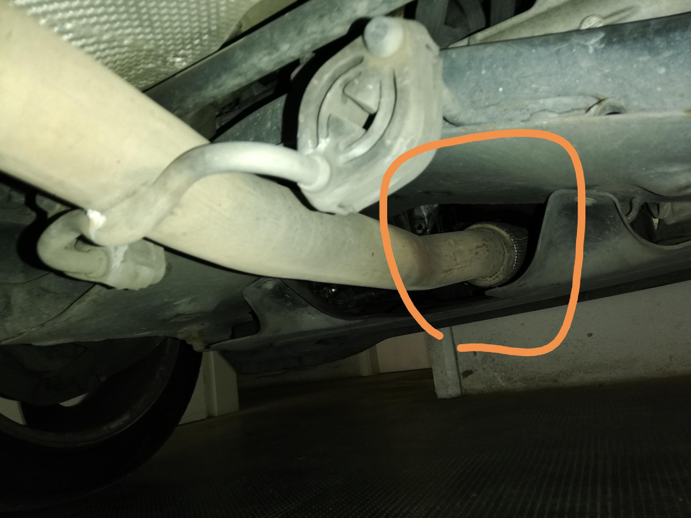

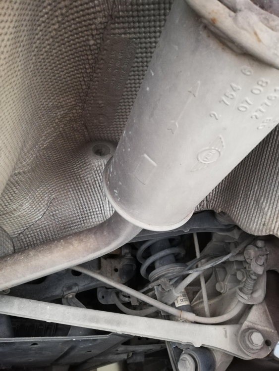

Vi allego cosa vedo sotto ma non so quale o dove sia

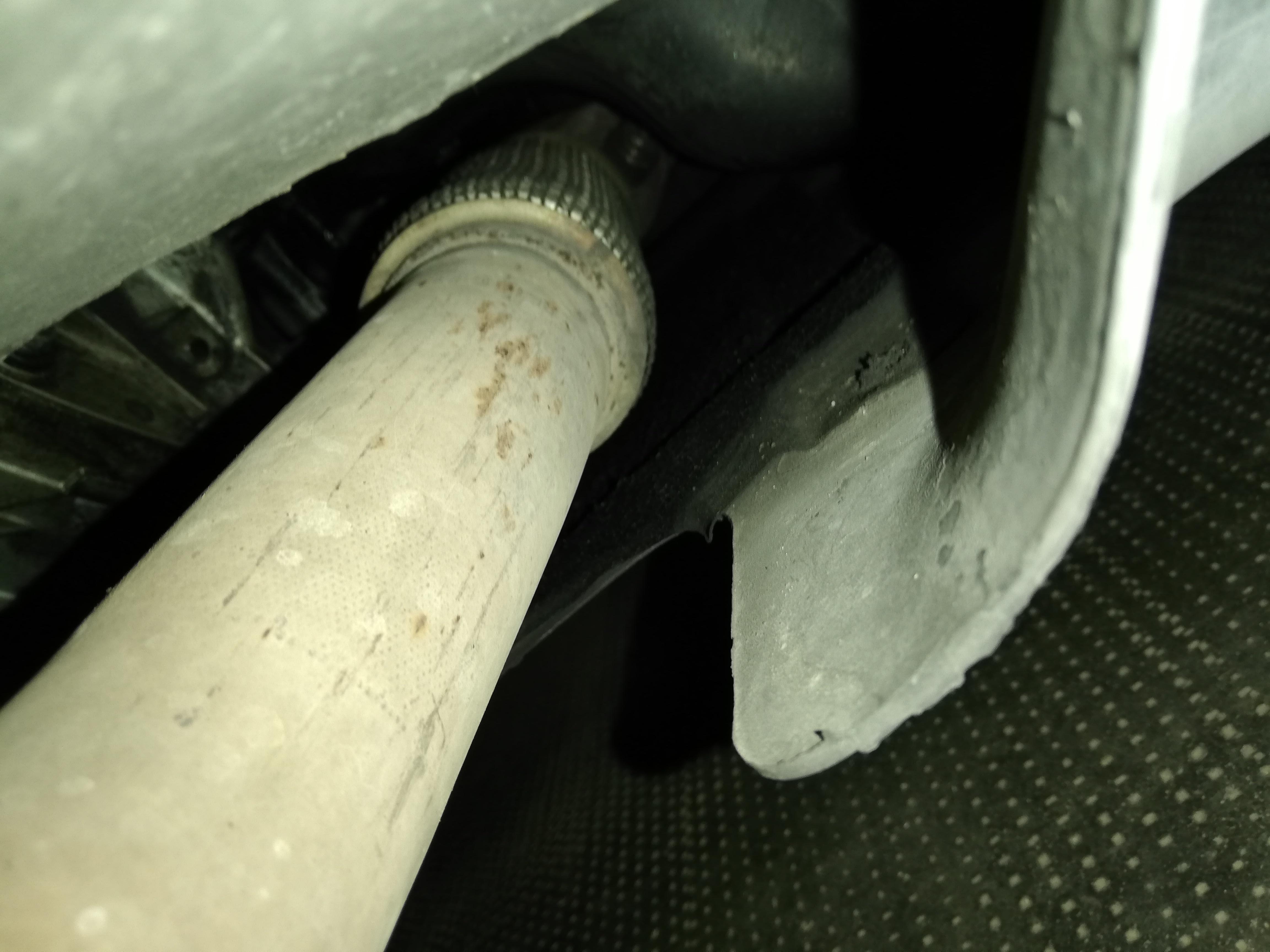

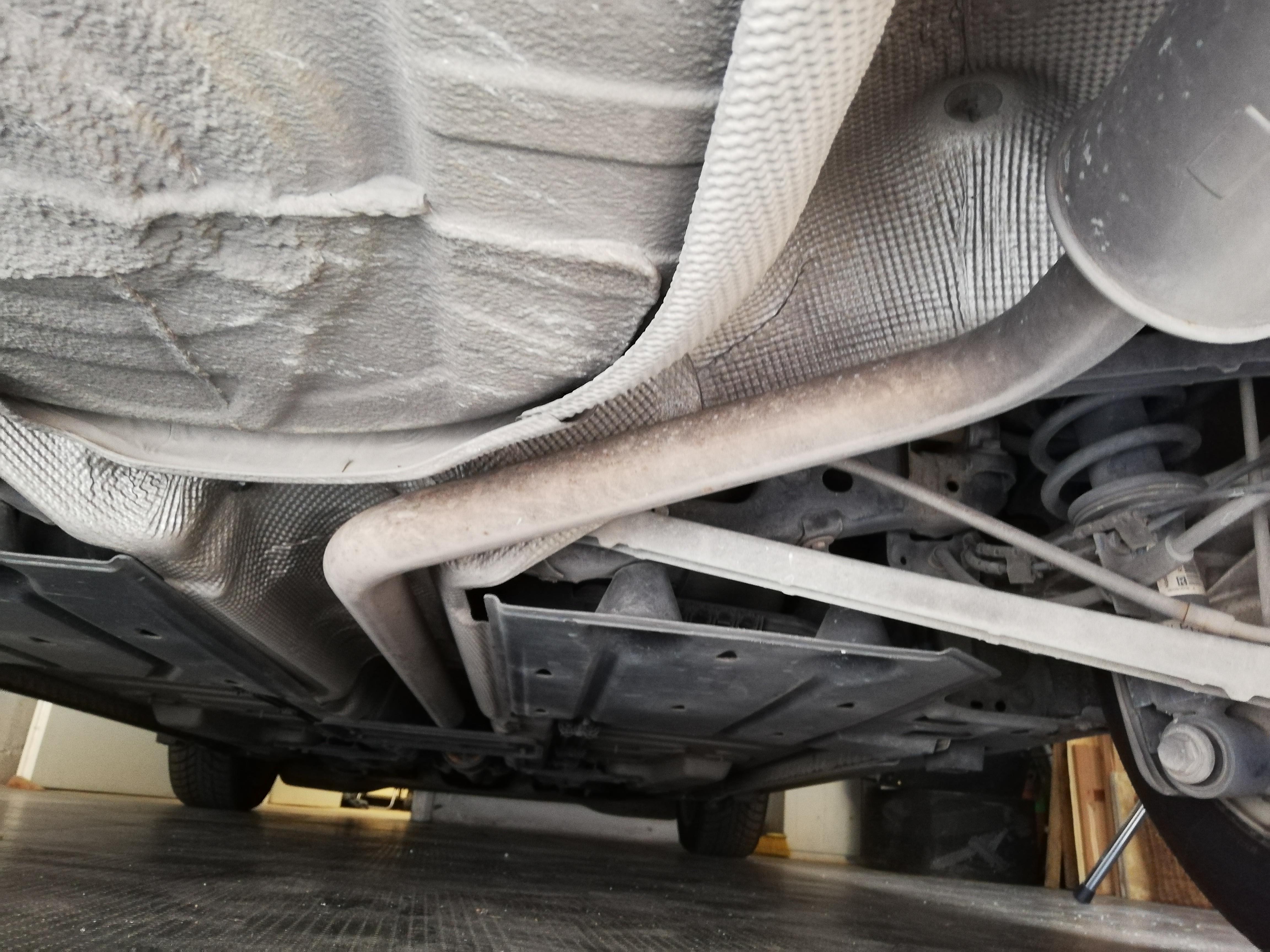

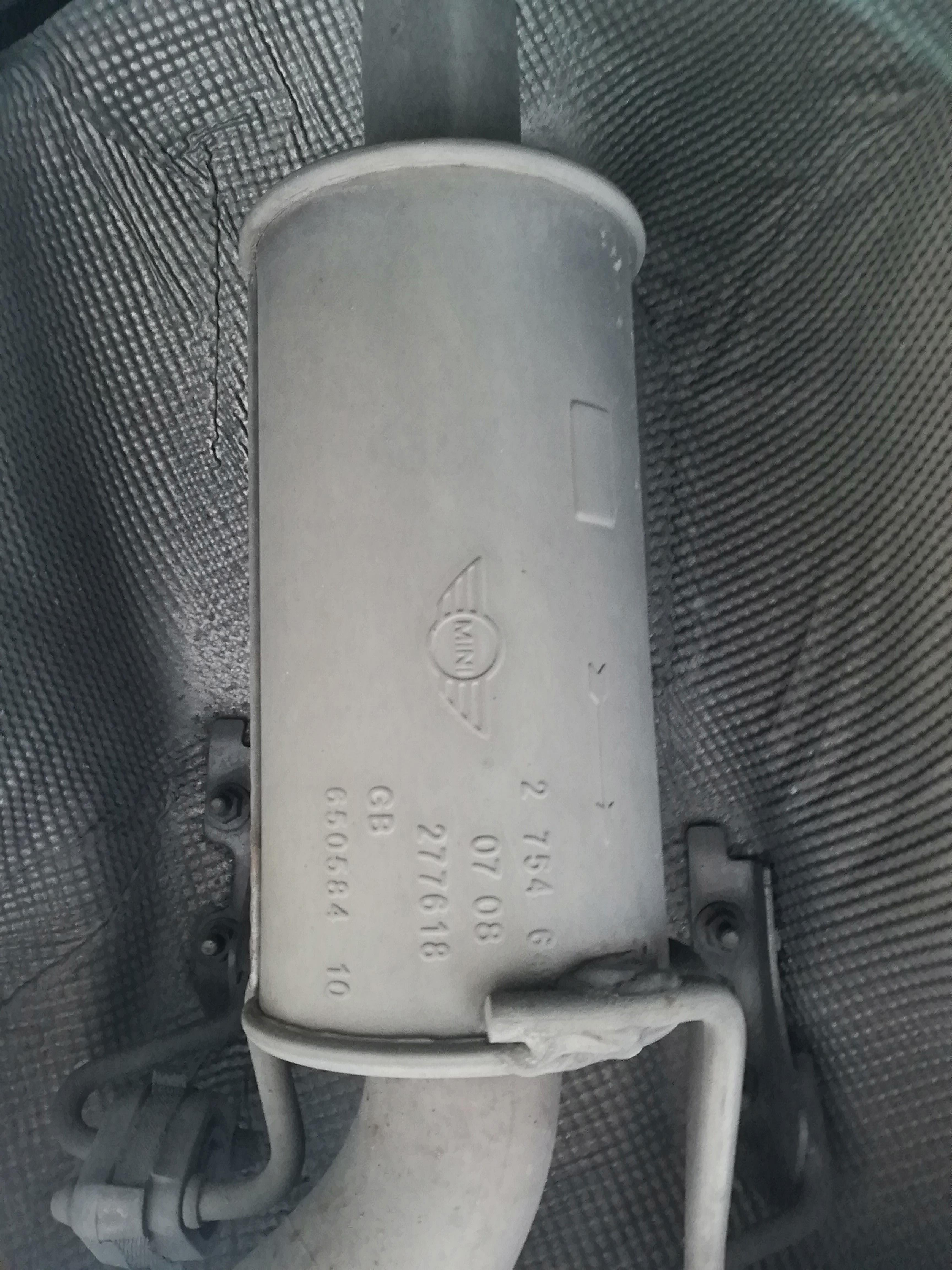

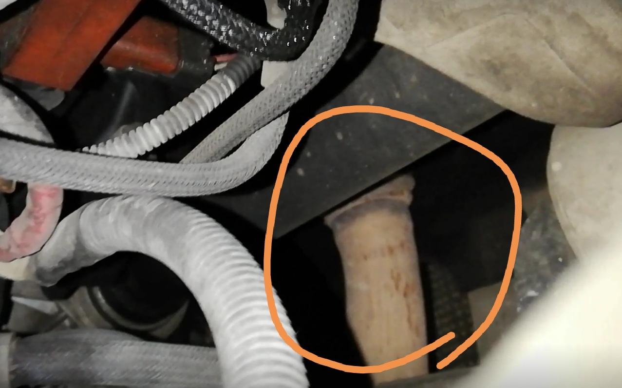

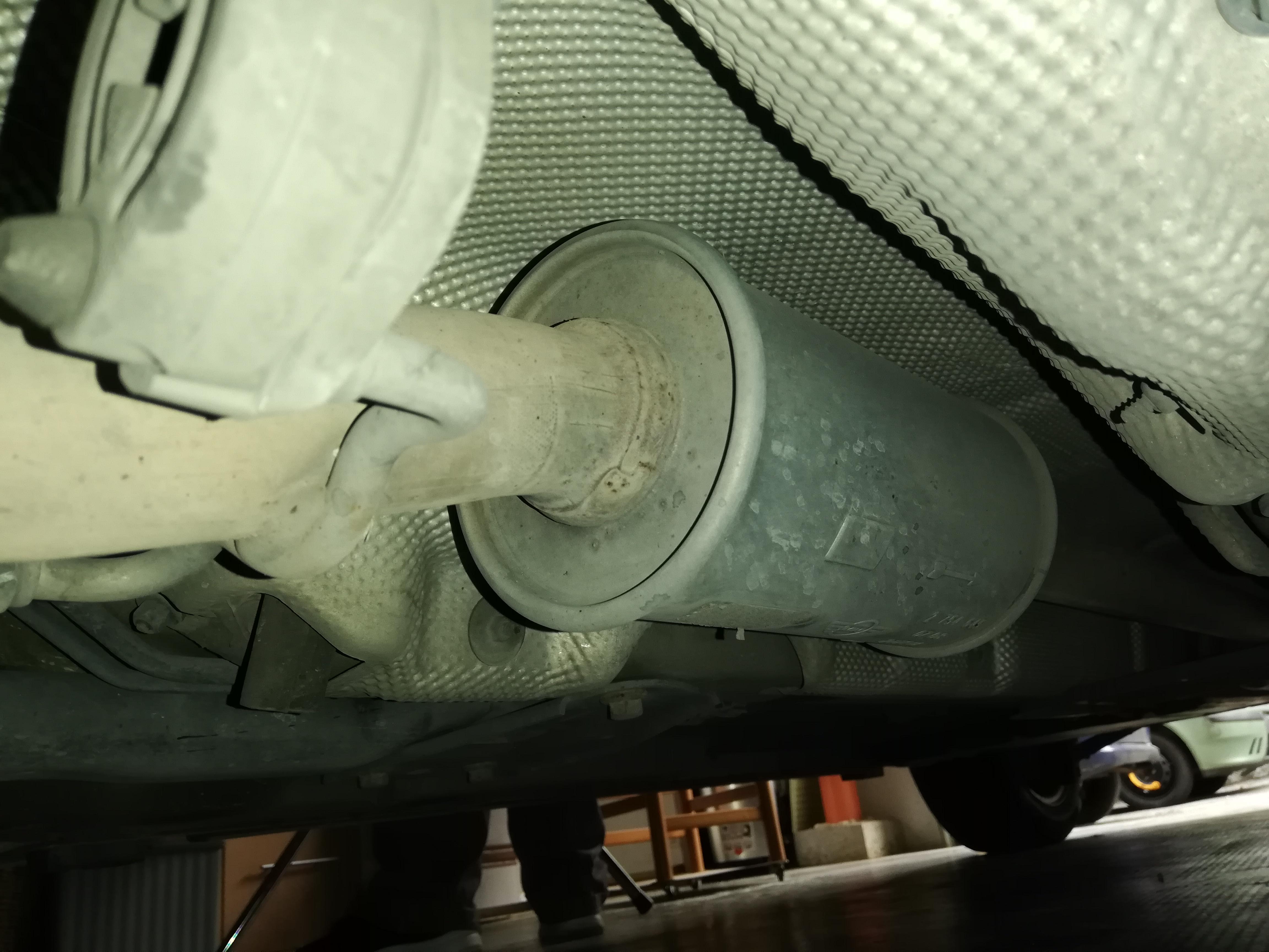

Ho fatto delle foto (quello che sono riuscito) sotto al motore potrebbe essere quello cerchiato in arancio il fap o un suo possibile posizionamento? Altro non riesco a fotografare dato il sottoscocca coperto
Vi ringrazio ancora per le risposte ma prima di passare in centro mini volevo dei pareri giusto per capirci qualcosa
Quello è un raccordo "mobile" per assorbire le vibrazioni, il fap dovrebbe essere dopo quello messo in verticale. Per intenderci si trova nella parte dello scarico ancora nel vano motore, non nel sottoscocca.
Allora non riesco a vederlo e a fotografarlo se non togliendo la copertura in plastica o dovrebbe essere visibile?
In ogni caso, se c è il fap ma fa così bisogna cambiarlo o sistemarlo? O basta una corsa in autostrada?
Se non c'è il fap perché l hanno tolto? Per ovviare altri problemi di prestazione motore? Non è illegale toglierlo? Il fatto che non me l hanno detto al momento della vendita può definirsi truffa? Visto il costo per rimetterlo?
Tralasciando il fap, potrebbe essere semplicemente un olio motore sbagliato? Comunque vi ringrazio vi terrò aggiornati quando andrò dal mecca3
Se non è troppo intasato basta un bel giro in autostrada, altrimenti devi cambiarlo.
