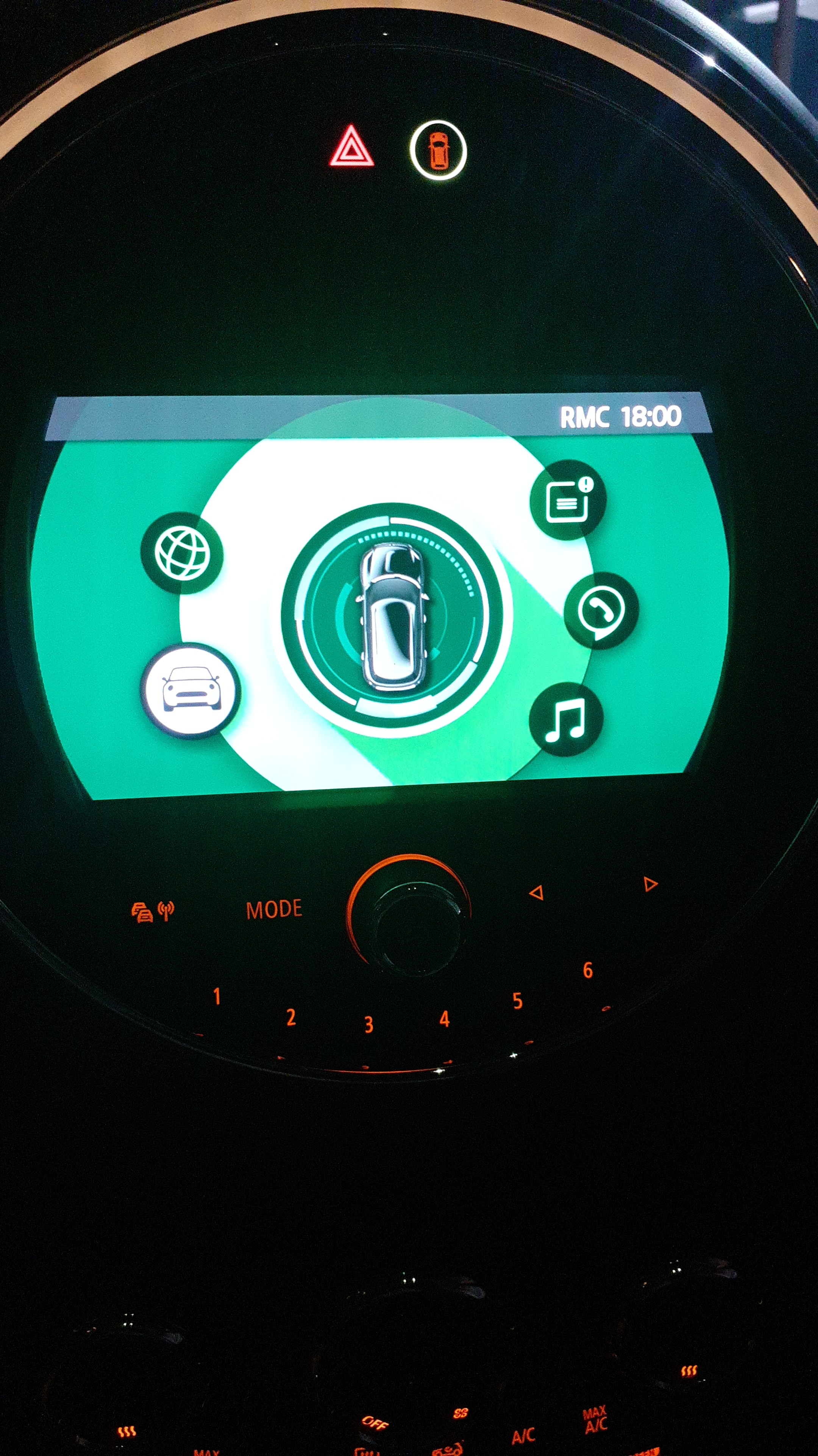

Alessandro 79 Inviato 16 Marzo 2023 Segnala Condividi Inviato 16 Marzo 2023 Ecco quello montato.... spero che qualcuno posso aiutarmi.. grazie Vam 1 Link al commento Condividi su altri siti Altre opzioni di condivisione...
Vam Inviato 16 Marzo 2023 Segnala Condividi Inviato 16 Marzo 2023 Figurati. Provo a risponderti io… non conosco tutti i sistemi delle serie F, ma a prima vista questo è un sistema davvero base (vedo essere bicolore corretto?) sul quale difficilmente si potrà mettere il Carplay. Probabilmente dovresti cambiare tutto il sistema, sempre si possa fare e ne valga la pena… Link al commento Condividi su altri siti Altre opzioni di condivisione...

wwleone Inviato 17 Marzo 2023 Segnala Condividi Inviato 17 Marzo 2023 Forse @MF4 potrebbe essere d'aiuto Cmq non capisco il colore del tuo sistema, sembra verde. Se non potrai, come temo, aggiornare il sistema forse l'unica soluzione è un modulo esterno che attivi il carplay simulandolo. Link al commento Condividi su altri siti Altre opzioni di condivisione...
MF4 Inviato 17 Marzo 2023 Autore Segnala Condividi Inviato 17 Marzo 2023 Come già anticipato nel messaggio di benvenuto, quella centralina è una semplice autoradio con display incorporato e non si può avere ne il CarPlay e nemmeno il navigatore. Per farla breve è soltanto una rivisitazione in chiave moderna della semplice radio boost montata precedentemente sulla serie F; non sono a conoscenza se nel frattempo abbiano commercializzato qualche modulo esterno che permetta di avere il CarPlay o le altre funzioni, di certo quelli che si trovano ora sul mercato non si possono utilizzare su questa radio. La soluzione migliore sarebbe da cambiare quella radio con tutto il sistema NBT Evo perché al momento è l'unico sistema che permette di avere tutte le funzioni richieste su qualsiasi telaio MINI della serie F. Il lavoro non è ne semplice e ne economico, vanno cambiati molti pezzi e modificato/integrato l'impianto elettrico oltre che tutto il lavoro di codifica. 1 Link al commento Condividi su altri siti Altre opzioni di condivisione...
