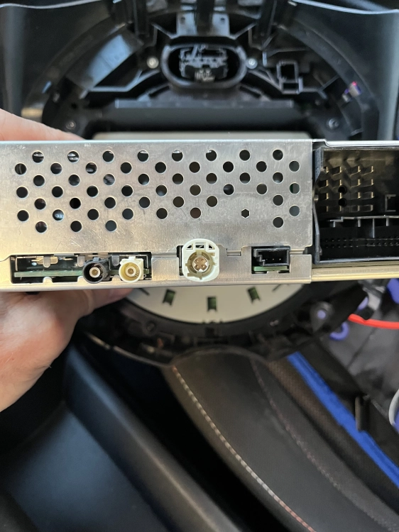

Roger.brg Inviato 10 Gennaio 2020 Segnala Inviato 10 Gennaio 2020 6 minuti fa, MF4 ha scritto: Rispondo con ordine: 1. La centralina con navigatore che generalmente è abbinata allo schermo da 8,8 può differire di poco da quella con schermo da 6,5 (in quest'ultima manca il connettore gps) però non è sempre vero, infatti nelle ultime mini sono diverse in marca, connessioni e caratteristiche. 2. Per avere una seconda porta usb la centralina deve avere l'uscita per la seconda presa usb. Nelle foto allegate alcuni esempi di centraline con e senza predisposizione (connettore blu) della seconda porta usb. Io ho l’ultima versione del 6,5, cioè quella con il touch il mini connected e il navigatore. c’è un modo per sapere se la centralina ha la presa per altre usb senza smontare tutto? se ci fosse potrebbe bastare mettere il cavo? grazie

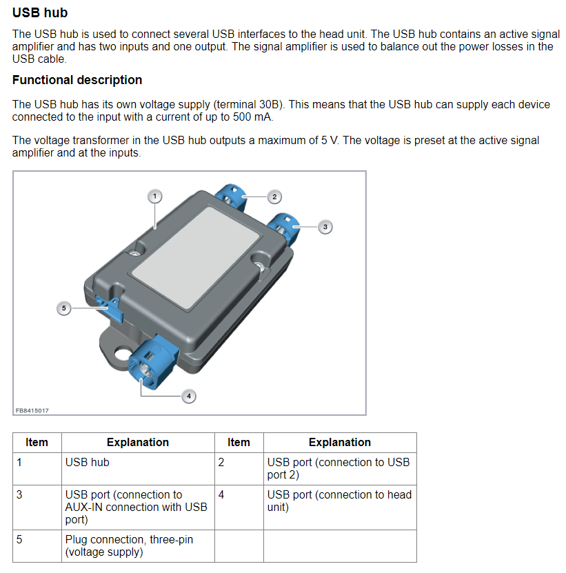

MF4 Inviato 10 Gennaio 2020 Autore Segnala Inviato 10 Gennaio 2020 In genere le centraline che hanno la seconda usb sono quelle che hanno il bracciolo con snap-in ma in questo caso sarebbe già impegnata... Per ovviare all'assenza si potrebbe installare un HUB usb come nelle F54.
Roger.brg Inviato 10 Gennaio 2020 Segnala Inviato 10 Gennaio 2020 23 minuti fa, MF4 ha scritto: In genere le centraline che hanno la seconda usb sono quelle che hanno il bracciolo con snap-in ma in questo caso sarebbe già impegnata... Per ovviare all'assenza si potrebbe installare un HUB usb come nelle F54. Bella la centralina a 3 usb. ma la posso connettere alla centralina del visual boost 6,5? dovrei avere il connettore n 5, giusto? solo questo?
MF4 Inviato 10 Gennaio 2020 Autore Segnala Inviato 10 Gennaio 2020 La centralina hub usb ha solo 2 porte usb la terza è in realtà l'ingresso proveniente dalla centralina radio.. Comunque in teoria è possibile montarla, va creato il collegamento n. 5 e poi codificata per poter funzionare.
Roger.brg Inviato 10 Gennaio 2020 Segnala Inviato 10 Gennaio 2020 2 minuti fa, MF4 ha scritto: La centralina hub usb ha solo 2 porte usb la terza è in realtà l'ingresso proveniente dalla centralina radio.. Comunque in teoria è possibile montarla, va creato il collegamento n. 5 e poi codificata per poter funzionare. Quindi il 5 è solo l’alimentazione mentre l’ingresso dati lo prende dall’unica usb della centralina principale. l’alimentazione da dove la potrei prendere? grazie mille per le info.

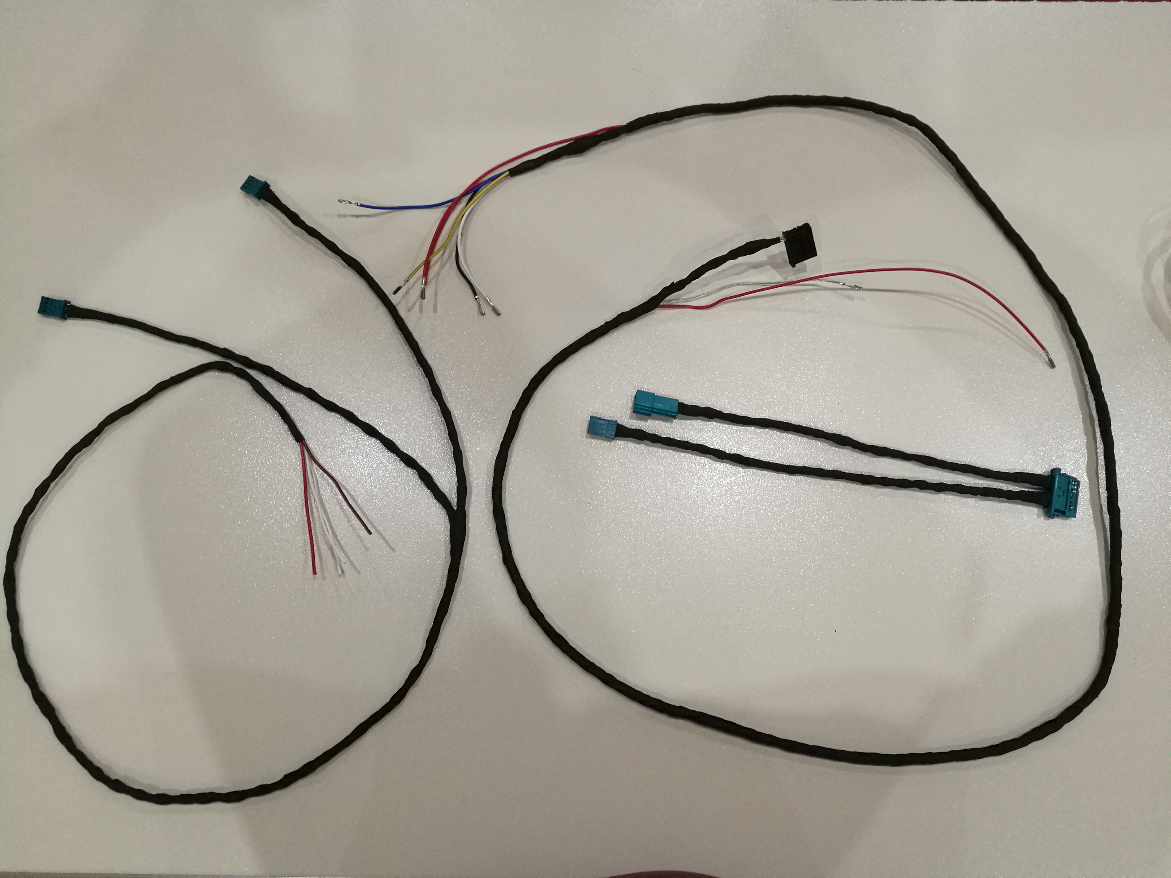

Gate666 Inviato 23 Marzo 2021 Segnala Inviato 23 Marzo 2021 Guardando la tua foto, sembra molto più semplice che guardare il tutorial PDF In realtà ci sono solo 3 cavi da fare! E per quanto riguarda i fili che non sono collegati a una presa, dove li colleghi?
MF4 Inviato 23 Marzo 2021 Autore Segnala Inviato 23 Marzo 2021 12 minuti fa, Gate666 ha scritto: Guardando la tua foto, sembra molto più semplice che guardare il tutorial PDF In realtà ci sono solo 3 cavi da fare! E per quanto riguarda i fili che non sono collegati a una presa, dove li colleghi? I collegamenti sono ben descritti nel tutorial, quindi niente di segreto.
