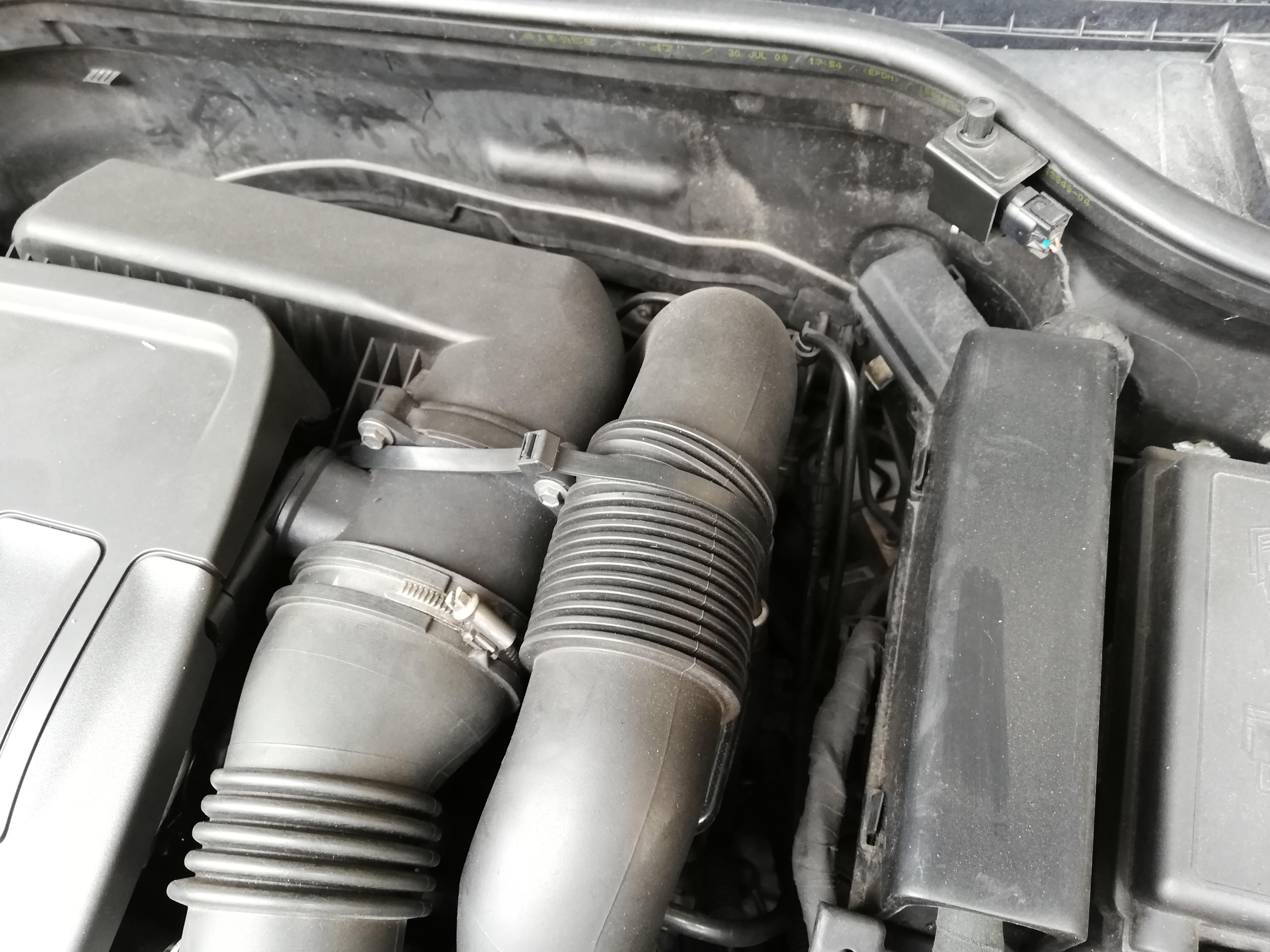

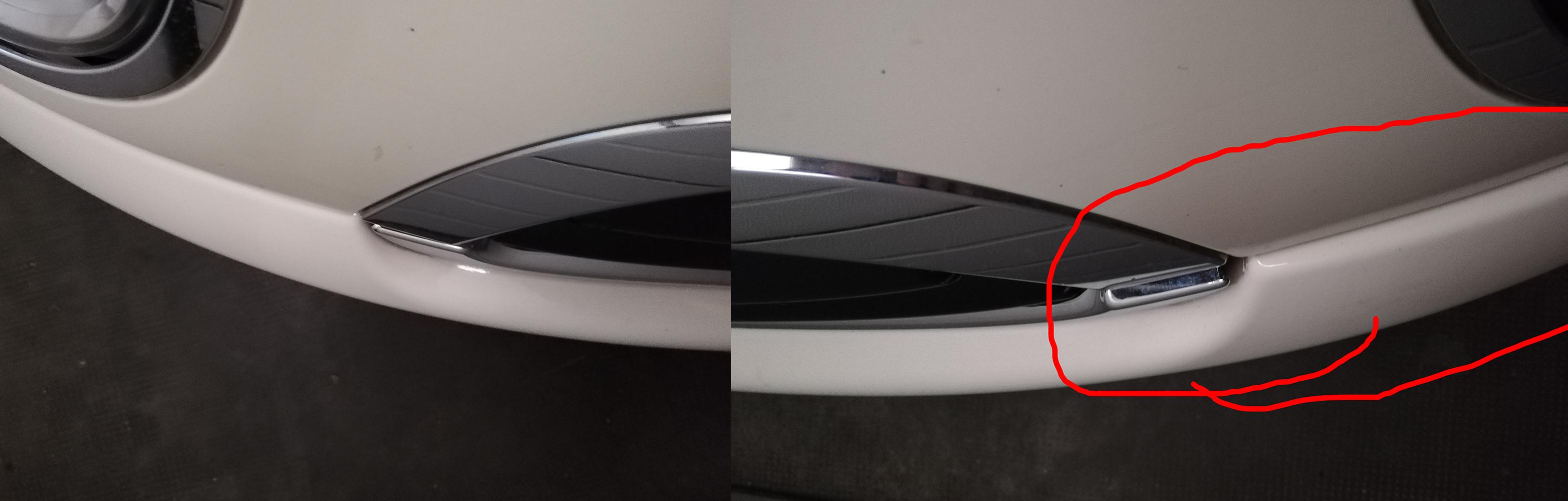

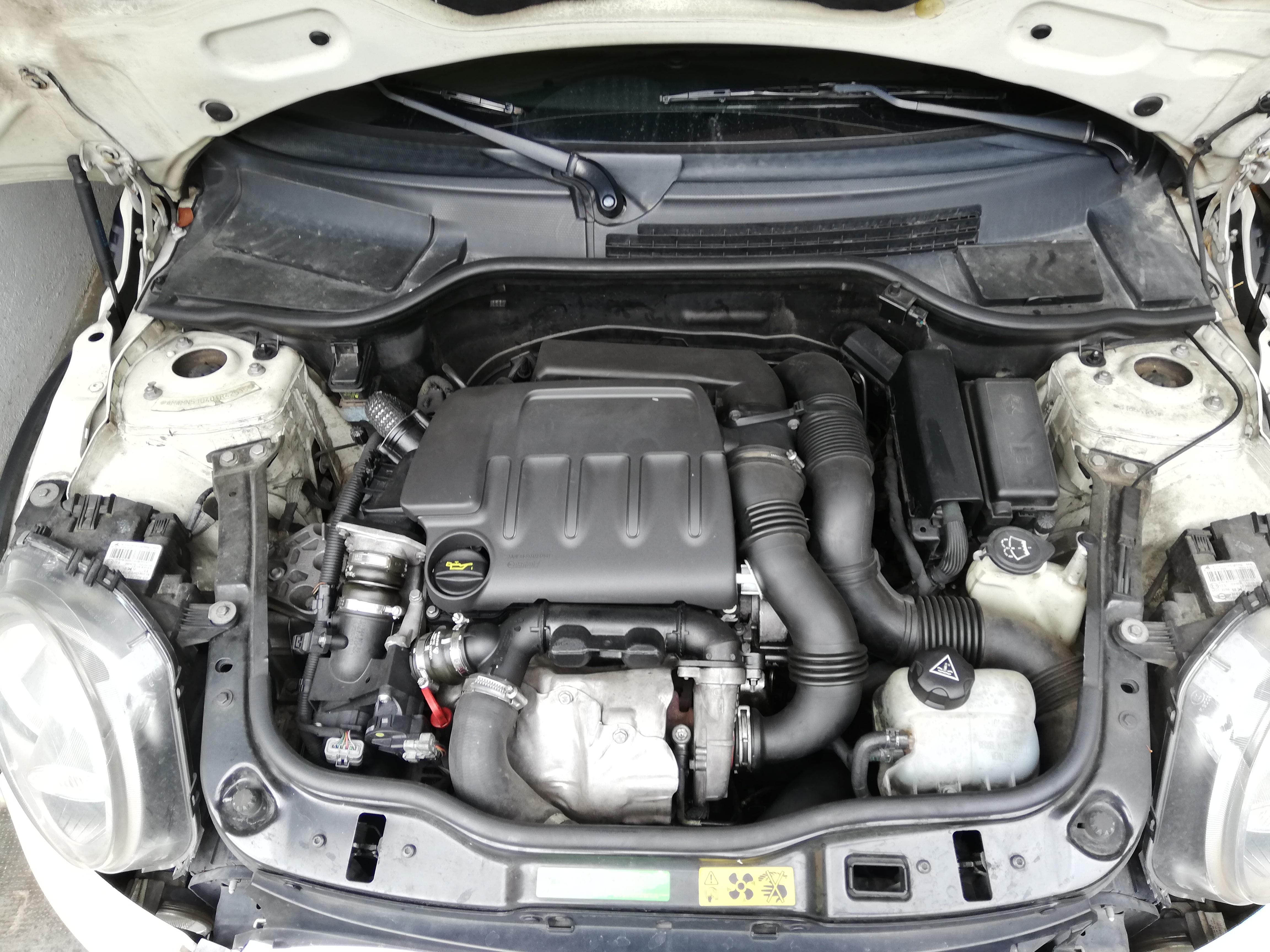

Flaviano Inviato 26 Aprile 2019 Segnala Inviato 26 Aprile 2019 (modificato) Ho acquistato da un mesetto una mini clubman d (r55) del 2008, bianca, diesel, con 174 mila e passa chilometri, 2 proprietari alle spalle. Dal libretto mini ho notato revisioni ecc tutto regolare fino ai 100 mila chilometri poi il nulla, solo un adesivo sulla portiera con l ultimo tagliando a 3 mila chilometri fa, fatta a gennaio dal rivenditore che mi ha venduto l auto. Deduco quindi che il primo venditore ha fatto segnare tutto sul libretto, il secondo no o almeno non ha lasciato giù nulla a disposizione, il rivenditore mi ha assicurato che è tutto in regola, non ha avuto incidenti o problemi particolari e ora che la guido non vedo e sento problemi peró avendo 70 mila chilometri senza traccia scritta di manutenzioni o eventuali danni con un ultimo tagliando e revisione apposto cosa dovrei controllare meglio a questi chilometri? L auto sembra nuova sia dentro che fuori, ho notato alcune cose come: - il cofano leggermente non allineato bene - la mancanza del coperchio sul passaruota destro per accedere al cambio lampadina - la calandra cromata attaccata al cofano ha le due giunture centrali crepate - il sottocofano si presenta sporco e nero con lievi icrostrazioni - una strana fascia che tiene su un tubo che non so cosa sia (allego foto) Allego poi un altra foto del vano motore Grazie a chi mi da aiuto Modificato 26 Aprile 2019 da Flaviano
krismini.155 Inviato 27 Aprile 2019 Segnala Inviato 27 Aprile 2019 Ciao il fatto che sia sporca la zona attorno al motore è relativo, non è sintomo di mancanza di cura.... tieni in considerazione che il 1.6 d era di origine Peugeot e se a cambio manuale soffrivano di problemi alla frizione e volano bimassa... che si sostituiva con kit monomassa... in soldoni un meccanico generico ti chiede dalle 500alle 700 euro. Guarda bene se è il cofano che non è allineato o solo i fari perché se no il problema sarebbe minore. Inviato dal mio iPhone utilizzando Tapatalk
krismini.155 Inviato 27 Aprile 2019 Segnala Inviato 27 Aprile 2019 La calandra sul cofano si cambia tranquillamente non è un problema, la fascetta probabilmente tiene insieme il debimetro è il raccordo del filtro aria , ci sono degl’incastri per il fissaggio ... sono ricambi che trovi agevolmente su ebay... se hai un po’ di voglia di metterci mano sono cose che puoi far te ... tranne la frizione Inviato dal mio iPhone utilizzando Tapatalk

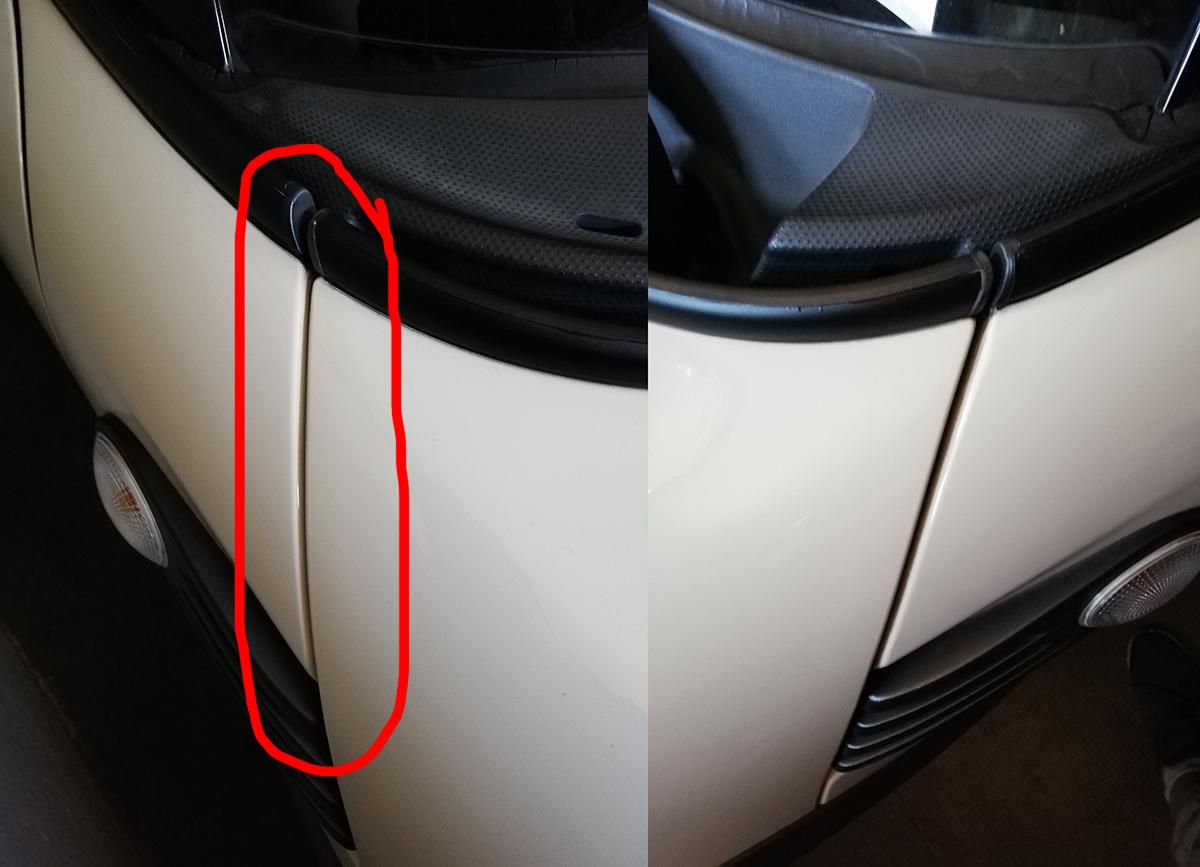

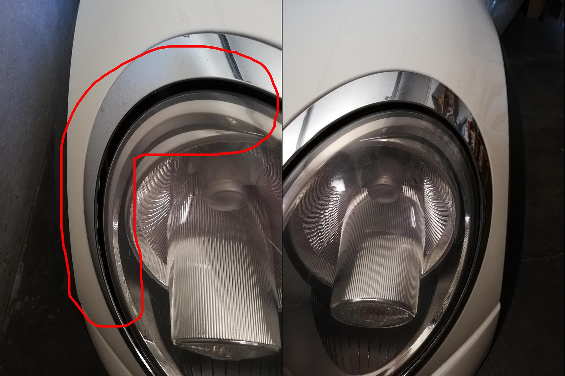

Flaviano Inviato 27 Aprile 2019 Autore Segnala Inviato 27 Aprile 2019 3 ore fa, krismini.155 ha scritto: La calandra sul cofano si cambia tranquillamente non è un problema, la fascetta probabilmente tiene insieme il debimetro è il raccordo del filtro aria , ci sono degl’incastri per il fissaggio ... sono ricambi che trovi agevolmente su ebay... se hai un po’ di voglia di metterci mano sono cose che puoi far te ... tranne la frizione Inviato dal mio iPhone utilizzando Tapatalk Grazie @krismini.155, se lo sporco non è segnale di qualcosa di grave ottimo, la calandra va be la lascio così tanto sta su e non si nota il difetto, per la fascetta è una cosa che è stata messa su successivamente? centra con il cambio filtro aria o è stato messo perché hanno sistemato qualcosa li? Io di meccanica non so nulla e non ci metto mani, per la frizione non mi è stato detto nulla, la vedo funzionare bene al momento, come me posso accorgermi se è difettosa? Per il cofano storto ti allego delle foto ma non la sistemo perché è un difetto impercepibile l'importante è che è ben fissato.. è solo per sapere se è normale questa distorsione essendo un auto vecchia (boh con il caldo o continuando a prendere dossi con il tempo) o se per caso, causa incidente, hanno dovuto rimettere apposto il cofano. Intanto dinuovo grazie!
krismini.155 Inviato 27 Aprile 2019 Segnala Inviato 27 Aprile 2019 le cornici se vuoi le trovi usate... il cofano ha delle regolazioni, potrebbe essere già stato maneggiato...controlla i duomi se noti alterazione nella vernice , nel caso si può regolare il cofano, ed anche i fari
LucasCooper Inviato 28 Aprile 2019 Segnala Inviato 28 Aprile 2019 (modificato) Il 27/4/2019 Alle 14:56, krismini.155 ha scritto: le cornici se vuoi le trovi usate... il cofano ha delle regolazioni, potrebbe essere già stato maneggiato...controlla i duomi se noti alterazione nella vernice , nel caso si può regolare il cofano, ed anche i fari Quoto, soprattutto cofano e fari che col tempo possono perdere la regolazione. Il 27/4/2019 Alle 11:43, Flaviano ha scritto: Grazie @krismini.155, se lo sporco non è segnale di qualcosa di grave ottimo, la calandra va be la lascio così tanto sta su e non si nota il difetto, per la fascetta è una cosa che è stata messa su successivamente? centra con il cambio filtro aria o è stato messo perché hanno sistemato qualcosa li? Io di meccanica non so nulla e non ci metto mani, per la frizione non mi è stato detto nulla, la vedo funzionare bene al momento, come me posso accorgermi se è difettosa? Per il cofano storto ti allego delle foto ma non la sistemo perché è un difetto impercepibile l'importante è che è ben fissato.. è solo per sapere se è normale questa distorsione essendo un auto vecchia (boh con il caldo o continuando a prendere dossi con il tempo) o se per caso, causa incidente, hanno dovuto rimettere apposto il cofano. Intanto dinuovo grazie! Per esperienza diretta visto che la possiedo da tanti anni il motore psa è molto affidabile, se non rilevi anomalie in guida normale vai tranquillo, il fatto che non hai una storia della manutenzione non aiuta ma non é detto che sia stata trascurata. Le fascette che vedi per esempio le ho messe anche io perché i tubi nella foto vibravano e mi creavano un gran fastidio (ne ho 2 solo sul tubo d’aspirazione più altre 2 per tenere fermi sempre i tubi vicino al coperchio del cofano motore, operazione fatta da svariati anni, ma almeno ho il silenzio più totale e non vibra nulla). Per la frizione ti accorgi se è logorata se sentì un po’ di vibrazione quando premi il pedale o in fase di spegnimento del motore, ed anche in fase di partenza se slitta é segno che é un po’ consumata. (Giusto per informativa la sostituzione é molto costosa e richiede un paio di giorni di fermo dell’auto visto che andrebbe tirato giù il motore). Modificato 28 Aprile 2019 da LucasCooper
Flaviano Inviato 4 Maggio 2019 Autore Segnala Inviato 4 Maggio 2019 Il 28/4/2019 Alle 17:03, LucasCooper ha scritto: Quoto, soprattutto cofano e fari che col tempo possono perdere la regolazione. Per esperienza diretta visto che la possiedo da tanti anni il motore psa è molto affidabile, se non rilevi anomalie in guida normale vai tranquillo, il fatto che non hai una storia della manutenzione non aiuta ma non é detto che sia stata trascurata. Le fascette che vedi per esempio le ho messe anche io perché i tubi nella foto vibravano e mi creavano un gran fastidio (ne ho 2 solo sul tubo d’aspirazione più altre 2 per tenere fermi sempre i tubi vicino al coperchio del cofano motore, operazione fatta da svariati anni, ma almeno ho il silenzio più totale e non vibra nulla). Per la frizione ti accorgi se è logorata se sentì un po’ di vibrazione quando premi il pedale o in fase di spegnimento del motore, ed anche in fase di partenza se slitta é segno che é un po’ consumata. (Giusto per informativa la sostituzione é molto costosa e richiede un paio di giorni di fermo dell’auto visto che andrebbe tirato giù il motore). Slitta in che senso? Intanto grazie per la risposta... Anomalie che ho trovato da motore acceso (motore diesel) è l uscita di fumo nero ogni tanto quando accelero moderatamente (con motore freddo) attualmente la uso molto nelle strade urbane e per pochi chilometri.. dovrebbe essere qualcosa che riguarda la marmitta e la sua pulizia penso ma nulla di grave mi auguro no? Un'altra cosa particolarmente scomoda che ho notato è che quando sono in secondo e faccio tratte veramente lenti che arrivo a scendere ai 1000 giri (velocità 5-10km) la sento "singhiozzare" e mi tocca premere leggermente la frizzione o mettere la prima.. questo lo notato al momento sempre a motore freddo. È normale?

Alessandro992 Inviato 16 Dicembre 2020 Segnala Inviato 16 Dicembre 2020 Il 27/4/2019 at 11:43, Flaviano ha scritto: Grazie @krismini.155, se lo sporco non è segnale di qualcosa di grave ottimo, la calandra va be la lascio così tanto sta su e non si nota il difetto, per la fascetta è una cosa che è stata messa su successivamente? centra con il cambio filtro aria o è stato messo perché hanno sistemato qualcosa li? Io di meccanica non so nulla e non ci metto mani, per la frizione non mi è stato detto nulla, la vedo funzionare bene al momento, come me posso accorgermi se è difettosa? Per il cofano storto ti allego delle foto ma non la sistemo perché è un difetto impercepibile l'importante è che è ben fissato.. è solo per sapere se è normale questa distorsione essendo un auto vecchia (boh con il caldo o continuando a prendere dossi con il tempo) o se per caso, causa incidente, hanno dovuto rimettere apposto il cofano. Intanto dinuovo grazie! Ho il tuo stesso problema, come hai risolto?
Flaviano Inviato 24 Dicembre 2020 Autore Segnala Inviato 24 Dicembre 2020 Il 16/12/2020 at 16:10, Alessandro992 ha scritto: Ho il tuo stesso problema, come hai risolto? Ciao, alla fine essendo piccolezze ho lasciato così ma come viene detto in questa discussione è questione di regolazione del cofano pare. 1
