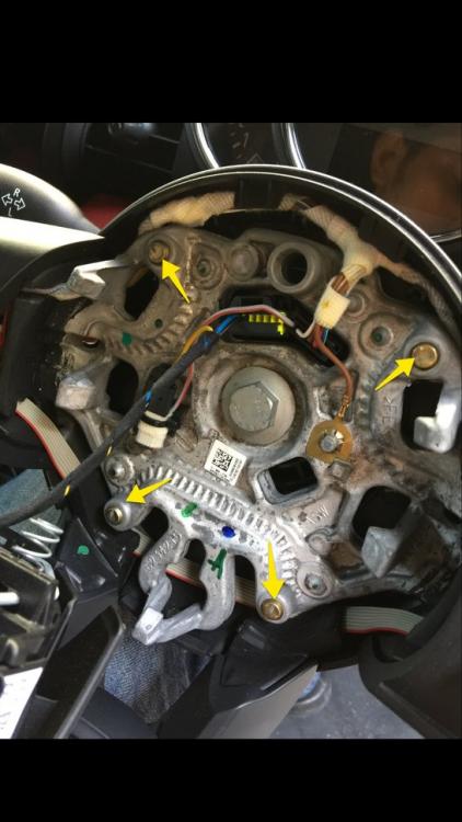

wwleone Inviato 24 Aprile 2019 Segnala Condividi Inviato 24 Aprile 2019 Trovata possibile soluzione su Forum USA: Nota: se non ti senti a tuo agio a smontarla, ti preghiamo di lasciare fare al tuo rivenditore questa correzione. 1) i terminali di contatto sul mio erano corrosi, quindi mi davano ogni sorta di problemi. I contatti sono puntati da frecce gialle. 2) utilizzare carta vetrata per pulire i contatti. 3) problema completamente risolto. Ora posso premere ovunque sul pulsante del clacson / dome e suonerebbe immediatamente il clacson. Istruzioni: Scollegare il terminale negativo della batteria. Inserire il cacciavite T25 in 3 piccoli fori sul retro del volante e premere con forza per disinnestare i fermagli tenendo i contatti puliti sul lato dell'airbag come mostrato sopra l' airbag di ritorno al volante, allinearlo e premere con decisione per ricollegare Ricollegare la batteria negativa terminale Spero sia la "soluzione" che vi serve ! Link al commento Condividi su altri siti Altre opzioni di condivisione...

wwleone Inviato 12 Aprile 2023 Segnala Condividi Inviato 12 Aprile 2023 Smontare e pulire, credo sia l'unica soluzione. Link al commento Condividi su altri siti Altre opzioni di condivisione...
MINIco007 Inviato 12 Aprile 2023 Segnala Condividi Inviato 12 Aprile 2023 Smontare ,pulire,e tirare le eventualu molle di ritorno del pulsantone(AIRBAG) Link al commento Condividi su altri siti Altre opzioni di condivisione...
lollerblade Inviato 12 Aprile 2023 Segnala Condividi Inviato 12 Aprile 2023 Proverò, o forse meglio farò provare a qualche elettrauto o meccanico (non vorrei ricevere un airbag in faccia ). Anche se leggendo anche sui forum BMW/MINI italiani ed esteri pare essere una cosa ben nota, che sembra dipendere dal fatto che il segnale non è regolato direttamente da un relé/interruttore collegato alla tromba, ma deve passare attraverso una centralina, che determina quindi questo lag. Se è così è quindi un comportamento "voluto", inteso che per la casa madre è normale che funzioni così, quindi dubito che sia risolvibile o modificabile. Ma quindi mi confermate che è così su tutte? Link al commento Condividi su altri siti Altre opzioni di condivisione...
