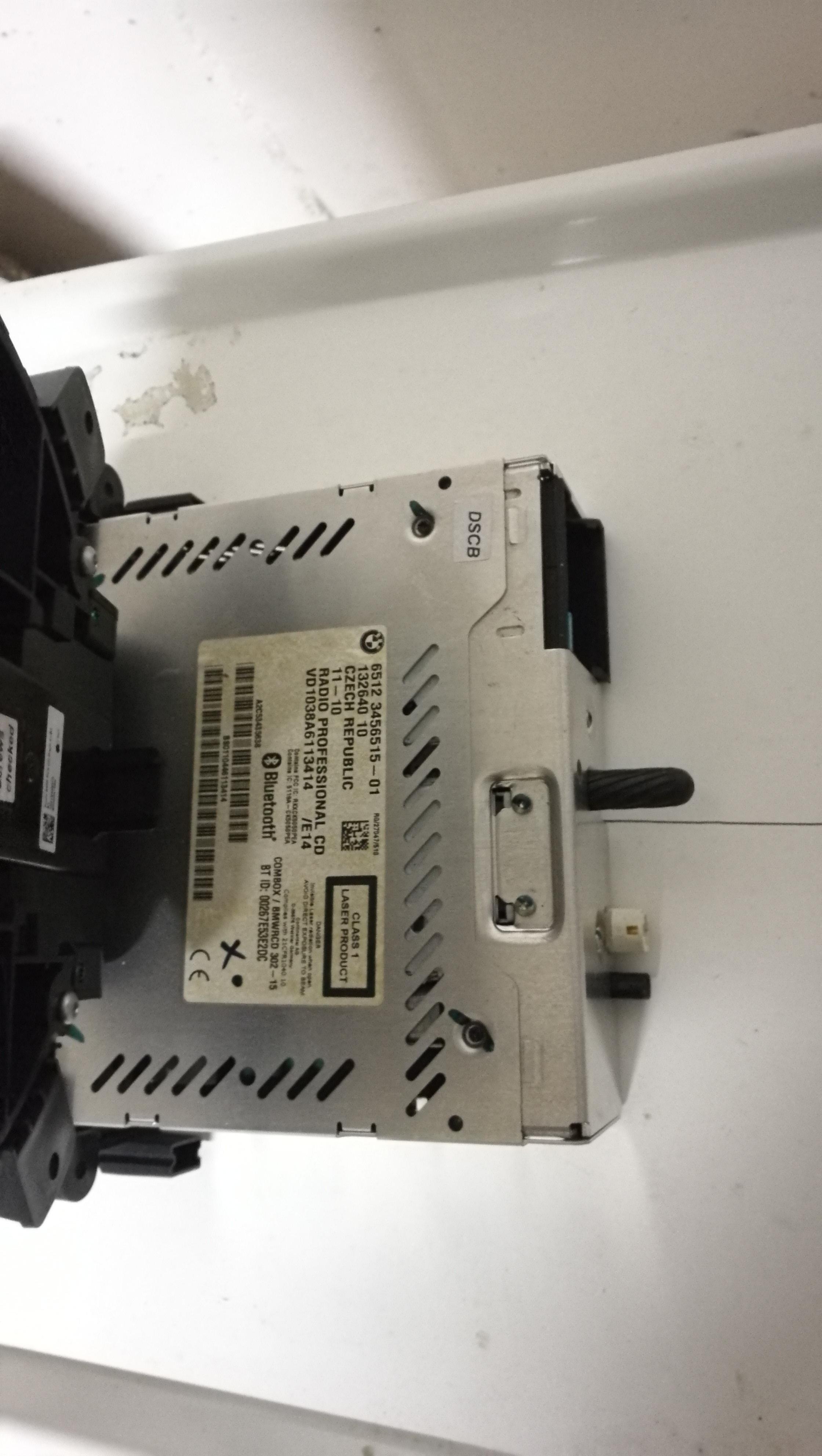

SandroVT Inviato 11 Febbraio 2019 Segnala Inviato 11 Febbraio 2019 Ciao ragazzi, quel modulo (MULF2) richiede un cablaggio composto da fibra ottica + cavo USB + porta usb + cavo microfono + microfono + involucro da fissare sotto al sedile (se volete fare un lavoro simile all'originale). Tenete presente che se avete una Mini LCI (radio e comandi al volante neri) non potete montarla in quanto è stata sostituita da una radio che integra internamente il modulo usb/bluetooth. Io vi suggerisco di orientarvi verso la radio (compatibile anche con le pre-LCI) anziché montare la MULF, tanto come costo state lì se non più in basso

SandroVT Inviato 19 Febbraio 2019 Segnala Inviato 19 Febbraio 2019 Se vi può interessare, io la radio che avete visto in foto, comprensiva di microfono, porta USB e i rispettivi cablaggi (in pratica tutto l'occorrente) la vendo a 300,00 euro
