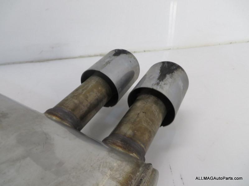

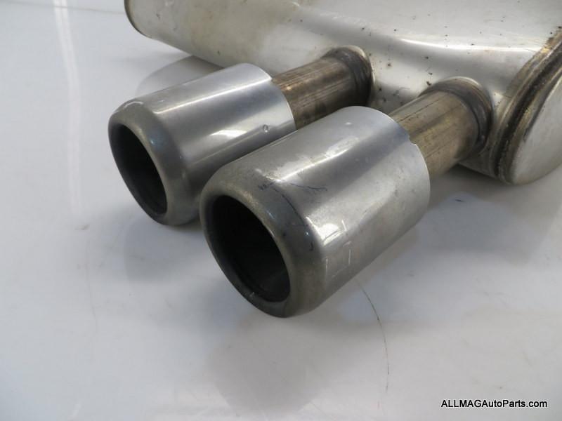

gigi16 Inviato 18 Agosto 2019 Segnala Inviato 18 Agosto 2019 Esternamente sulla S non c’è (allego due foto trovate su web), non so però se sia “interno” al finalino

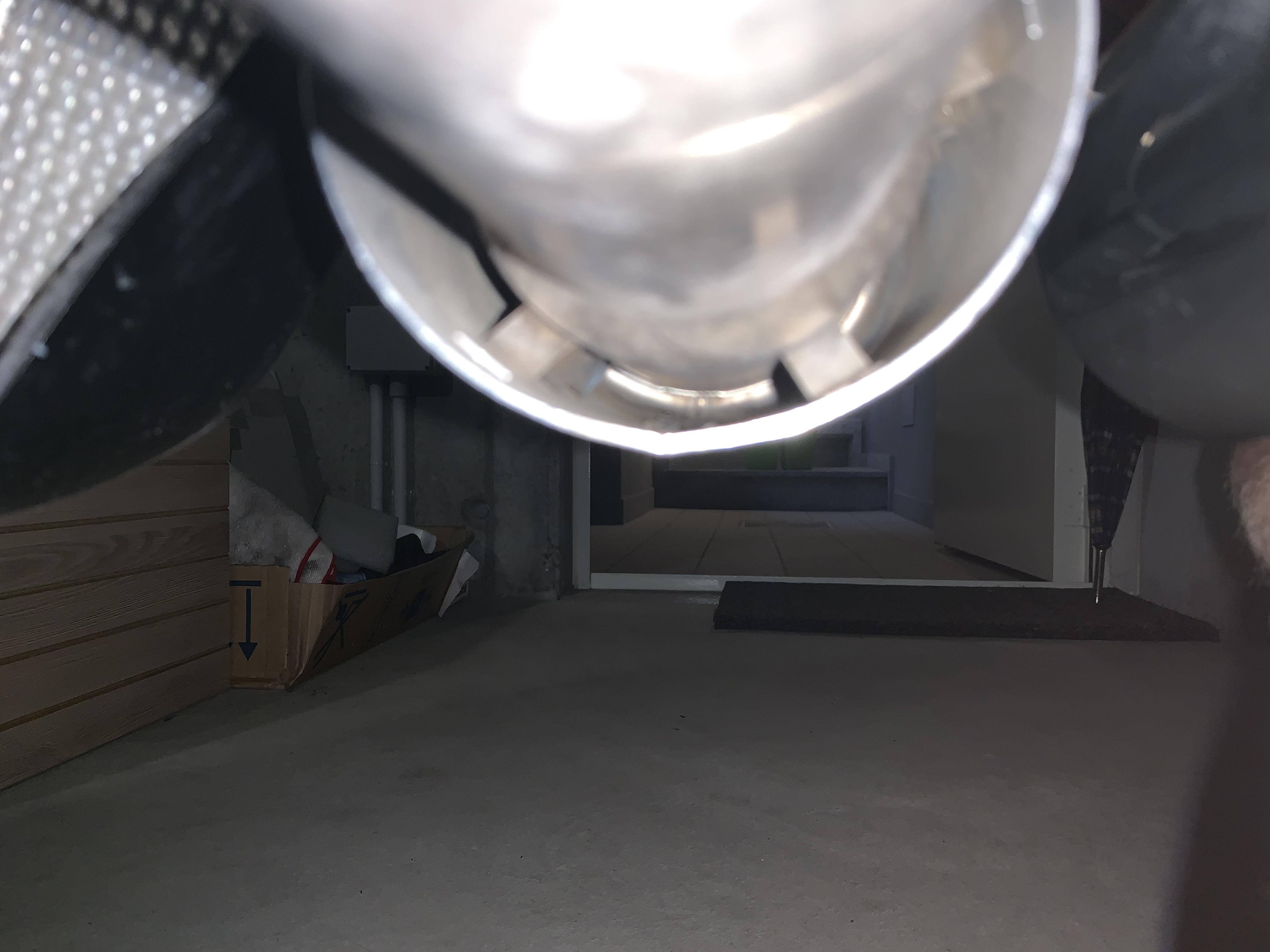

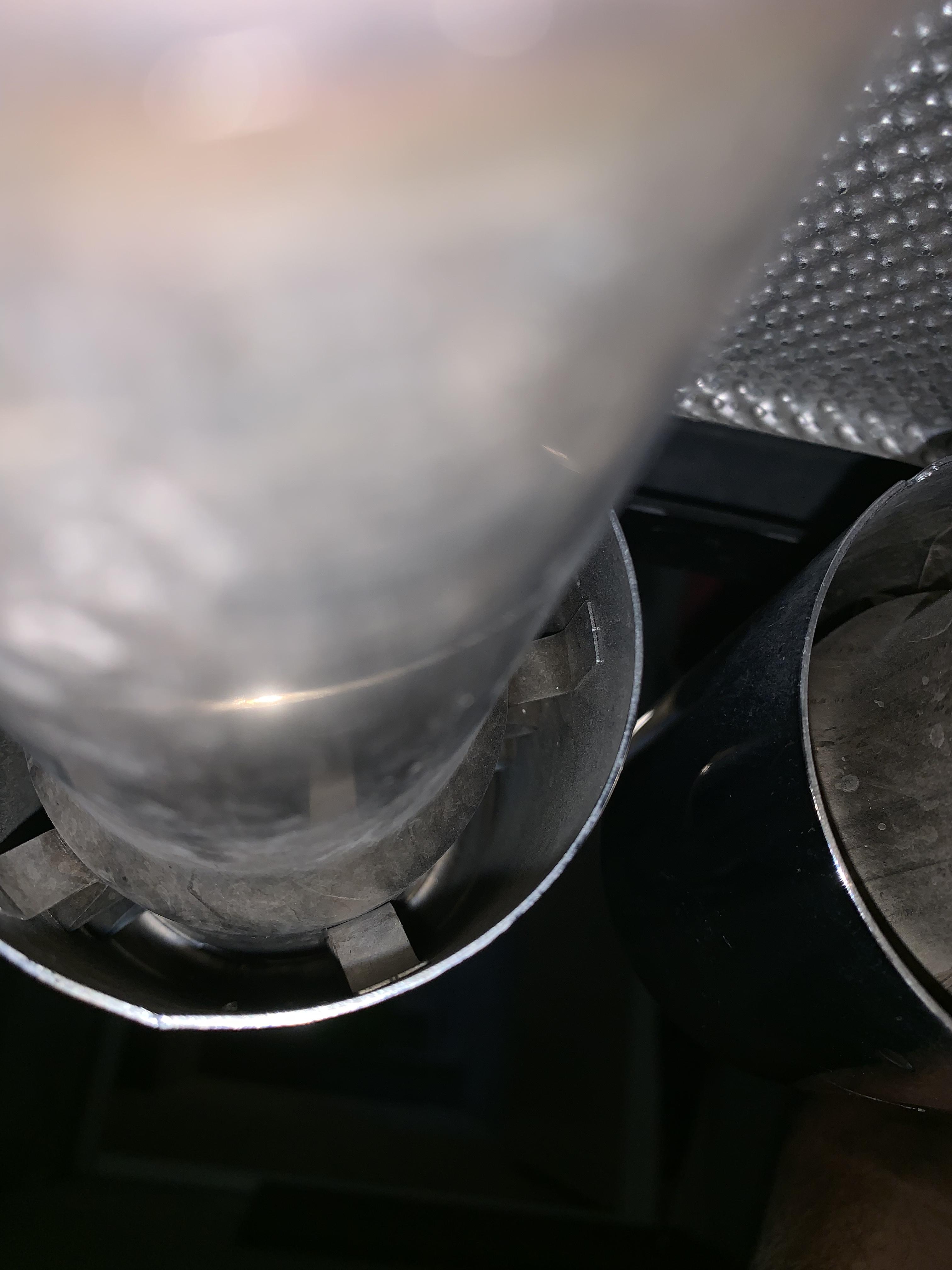

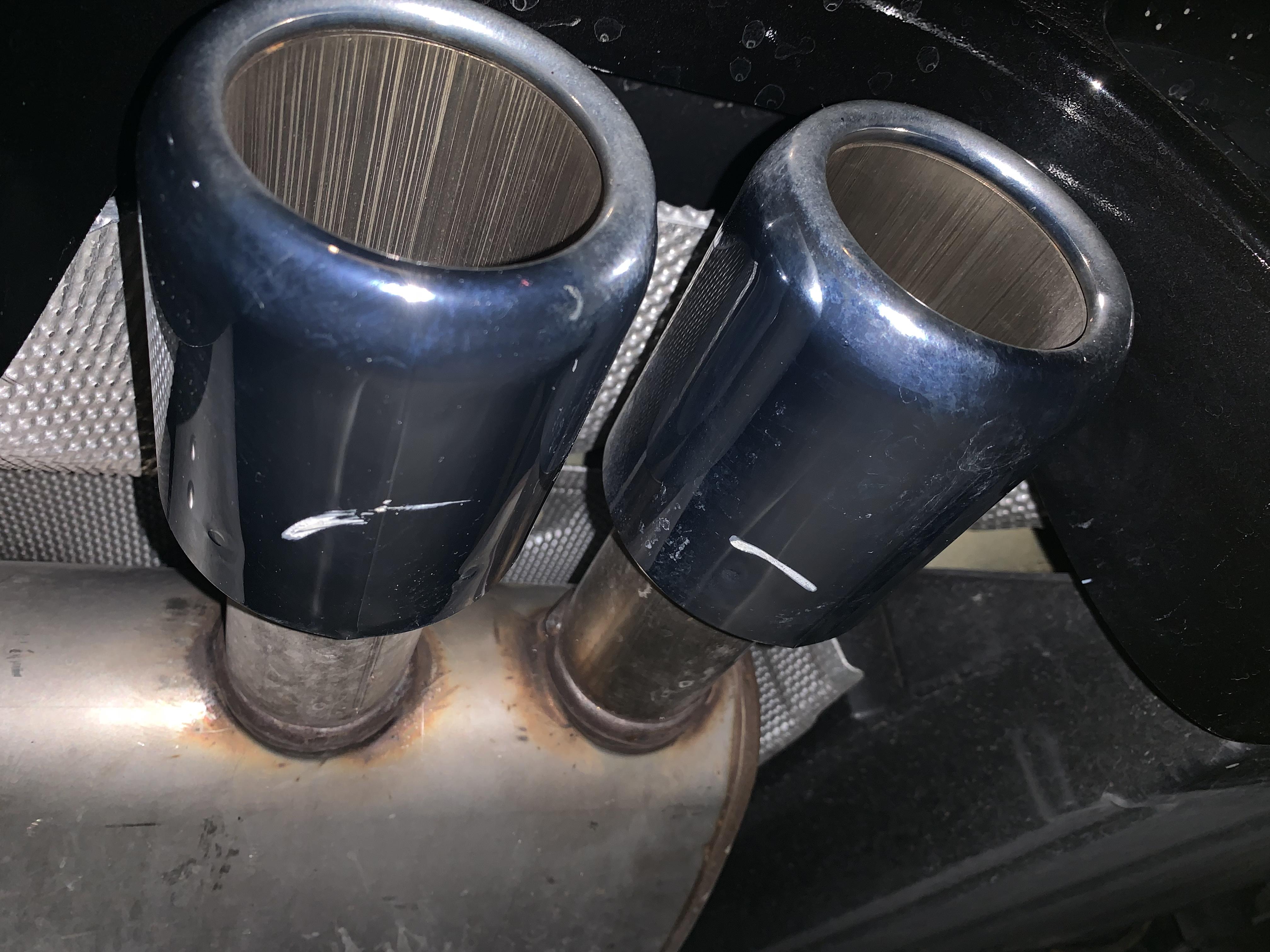

gigi16 Inviato 19 Agosto 2019 Segnala Inviato 19 Agosto 2019 Questo è il mio scarico, quei fermi non li vedo nemmeno internamente
Mati_Coop Inviato 19 Agosto 2019 Segnala Inviato 19 Agosto 2019 Io sulla S non ho i fermi, avevo controllato perchè volevo mettere i finali Jcw in carbonio. Credo che quei due fermi li abbia solo la Jcw

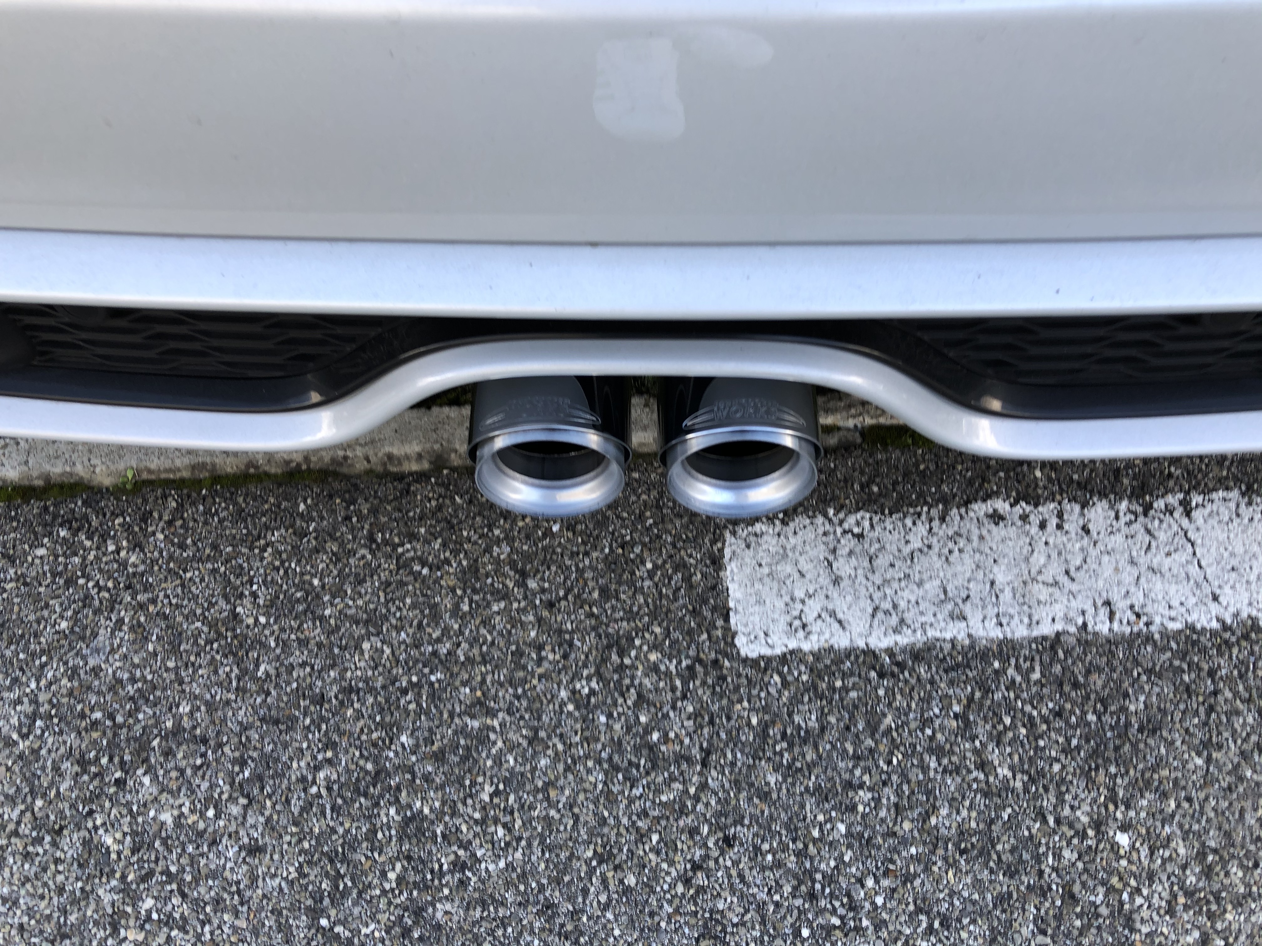

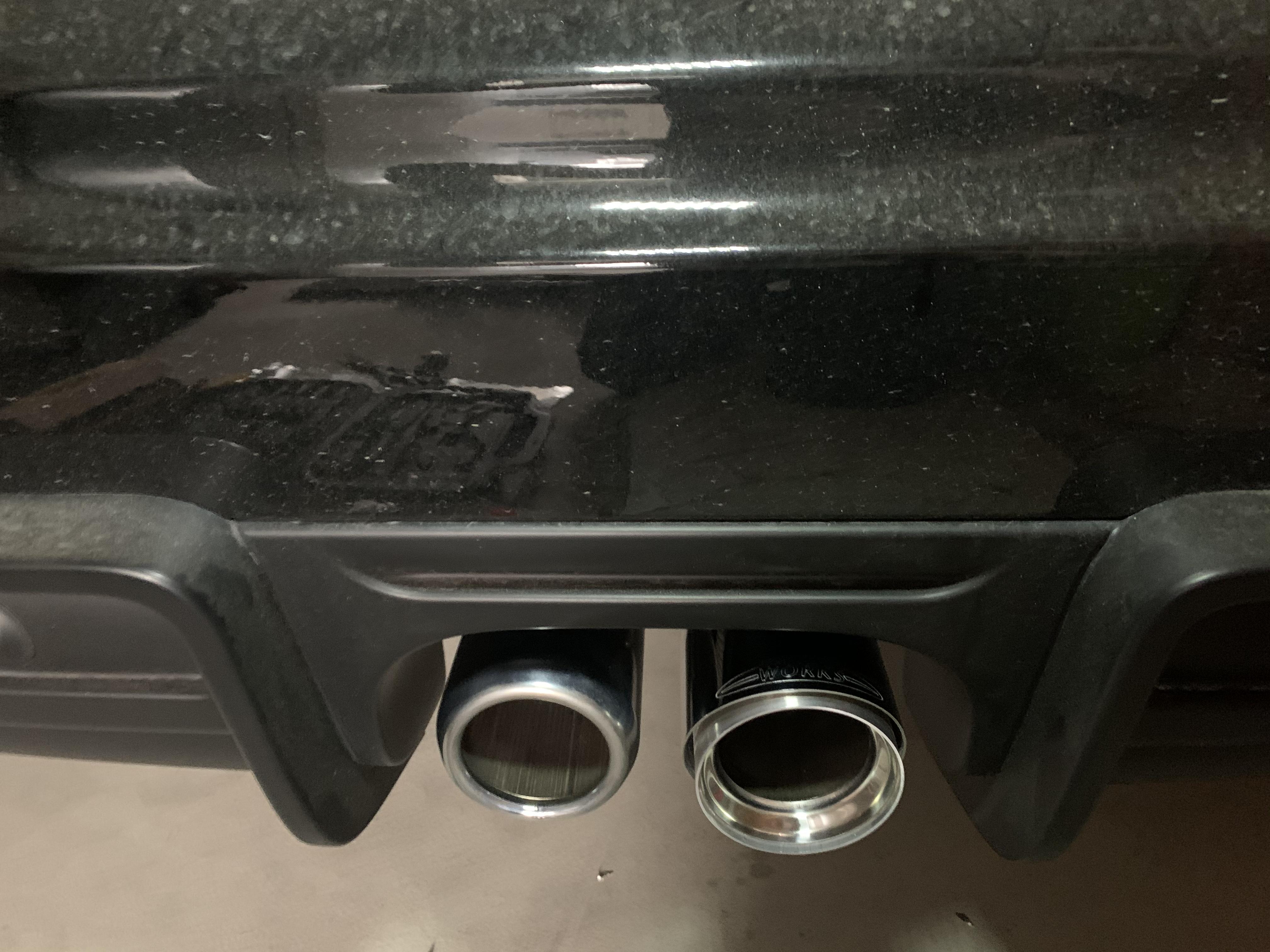

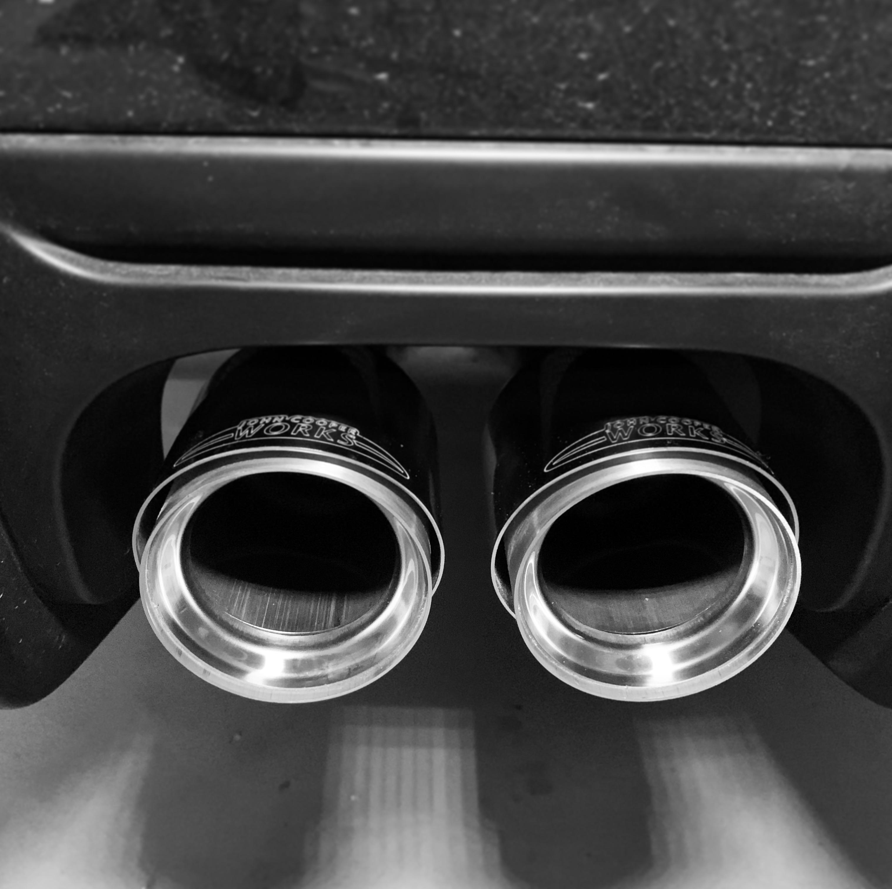

gigi16 Inviato 2 Maggio 2020 Segnala Inviato 2 Maggio 2020 Confermo che i terminali jcw pro sono perfettamente installabili su Cooper S LCI. Per togliere i vecchi finali ho semplicemente utilizzato WD-40 sulle clip e dato qualche colpetto con il martello. In 1 minuto avevo tolto tutto. PS non fate caso alla polvere, ahimè non è possibile lavare l’auto in questo periodo!

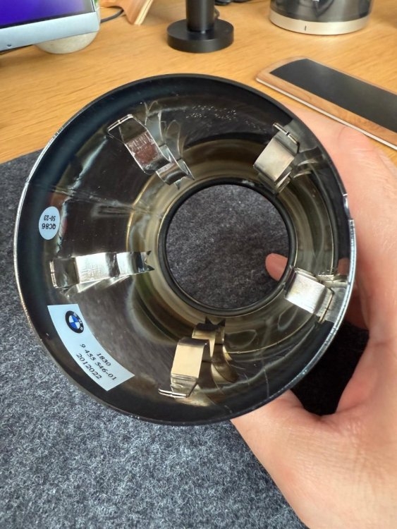

LucasCooper Inviato 23 Novembre 2020 Segnala Inviato 23 Novembre 2020 (modificato) Fornisco la mia testimonianza sperando possa essere utile, ho installato anche io con successo i finalini jcw sulla mia SD F56 pre lci, autonomamente non sono riuscito poichè i ganci dei vecchi finalini erano duri come il marmo, il meccanico in 5/10 minuti mi ha fatto tutto il lavoro. Anche @Julius lo ha installato senza problemi sulla sua Cooper D F56, perciò se non avete il perno come sulle jcw con una cifra relativamente bassa è un buon upgrade. Modificato 23 Novembre 2020 da LucasCooper 1
LucasCooper Inviato 24 Novembre 2020 Segnala Inviato 24 Novembre 2020 Il 19/8/2019 at 10:25, krismini.155 ha scritto: sulla mia sd ci sono i fermi evidenziati da WWleone, la mia è stata prodotta 11.2017, potrebbe esserci stato una modifica? Puoi fare una foto dell'interno dei tuoi finalini?
