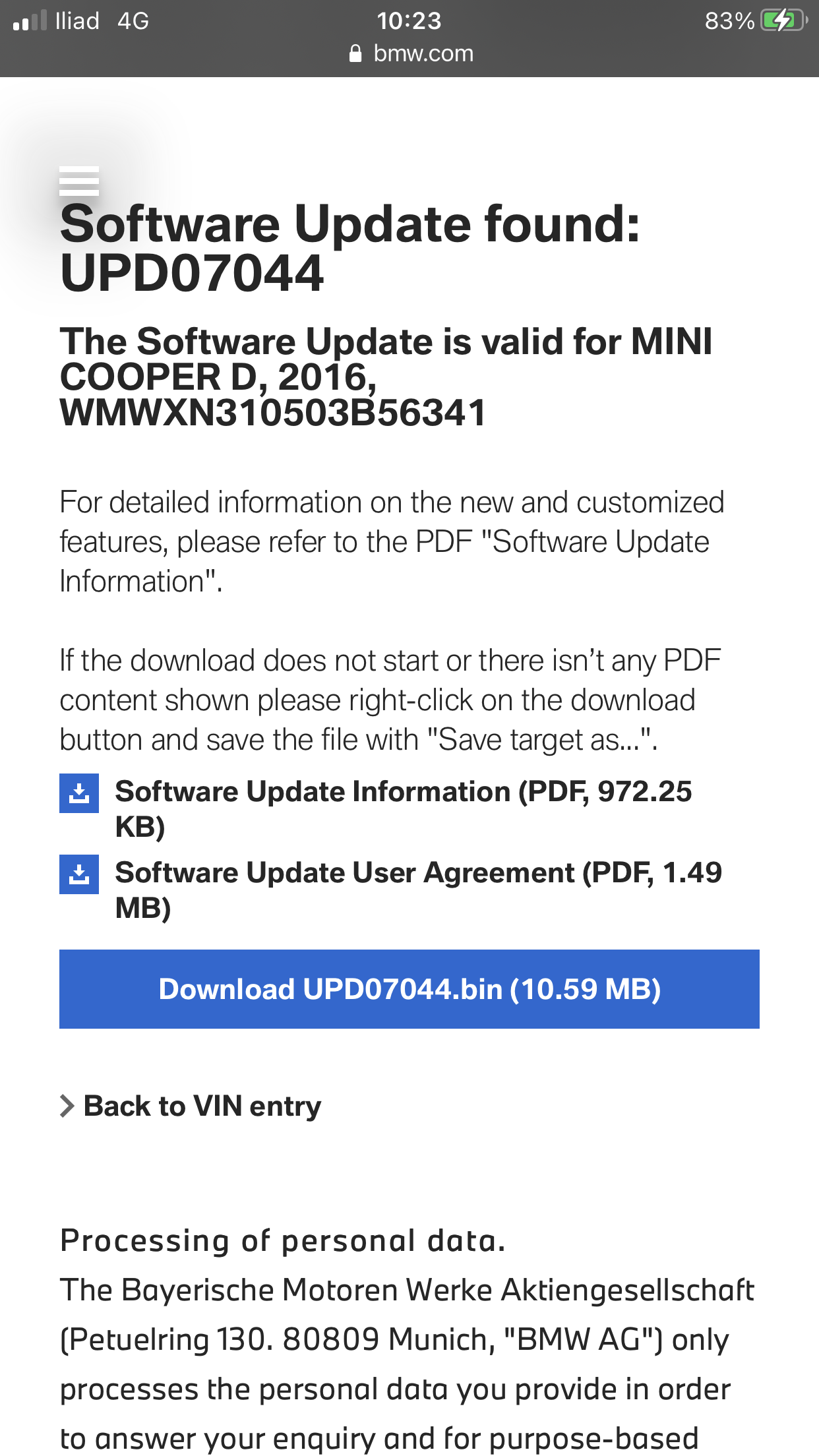

nikmini2010 Inviato 19 Maggio 2021 Segnala Condividi Inviato 19 Maggio 2021 Buongiorno. Inserendo il numero di telaio della mia auto mi dice che è disponibile un aggiornamento. Tuttavia, non conoscendo la procedura mi sono fermato. Presumo debba essere scaricato su una usb…per installarlo sull’auto come si procede? ulteriore curiosità: c’è da fidarsi nell’installarlo oppure potrebbe dare problemi? Della serie meglio in concessionaria? allego immagine di quanto mi esce inserendo il telaio Link al commento Condividi su altri siti Altre opzioni di condivisione...
wwleone Inviato 19 Maggio 2021 Segnala Condividi Inviato 19 Maggio 2021 Serve solo per "aggiornare" i collegamenti ai cellulari nuovi. Se non hai problemi ti consiglio di soprassedere a farlo. Link al commento Condividi su altri siti Altre opzioni di condivisione...
MF4 Inviato 19 Maggio 2021 Segnala Condividi Inviato 19 Maggio 2021 4 ore fa, nikmini2010 ha scritto: Buongiorno. Inserendo il numero di telaio della mia auto mi dice che è disponibile un aggiornamento. Tuttavia, non conoscendo la procedura mi sono fermato. Presumo debba essere scaricato su una usb…per installarlo sull’auto come si procede? ulteriore curiosità: c’è da fidarsi nell’installarlo oppure potrebbe dare problemi? Della serie meglio in concessionaria? allego immagine di quanto mi esce inserendo il telaio Aggiornare la lista dei telefoni compatibili non comporta nessun problema al sistema; in concessionaria dovrebbe essere a pagamento già da qualche anno e poi è la stessa procedura che puoi fare tu con una penna usb. Link al commento Condividi su altri siti Altre opzioni di condivisione...
nikmini2010 Inviato 19 Maggio 2021 Segnala Condividi Inviato 19 Maggio 2021 5 ore fa, MF4 ha scritto: Aggiornare la lista dei telefoni compatibili non comporta nessun problema al sistema; in concessionaria dovrebbe essere a pagamento già da qualche anno e poi è la stessa procedura che puoi fare tu con una penna usb. Ho provveduto a fare l’aggiornamento. Non ho avuto alcun problema. Già che ci sono: non esiste un aggiornamento della grafica, giusto? Grazie Link al commento Condividi su altri siti Altre opzioni di condivisione...
MF4 Inviato 19 Maggio 2021 Segnala Condividi Inviato 19 Maggio 2021 2 ore fa, nikmini2010 ha scritto: Ho provveduto a fare l’aggiornamento. Non ho avuto alcun problema. Già che ci sono: non esiste un aggiornamento della grafica, giusto? Grazie Per la tua Mini la grafica che hai adesso non è cambiata, per avere l'ultima grafica devi cambiare centralina e fare diverse codifiche, non è una cosa semplice o che fai con una semplice penna usb 1 Link al commento Condividi su altri siti Altre opzioni di condivisione...
