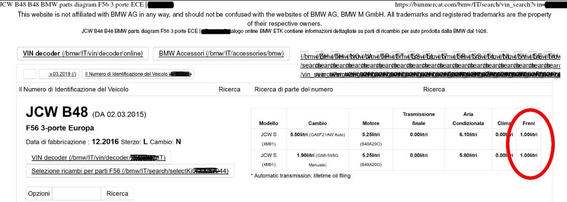

fabioss Inviato 17 Maggio 2019 Segnala Inviato 17 Maggio 2019 Non riesco a trovare qual è il quantitativo di liquido freni necessario per fare uno spurgo completo. Mi aiutate? Nel libretto di uso e manutenzione se non sbaglio non c'è.
cesare Inviato 17 Maggio 2019 Segnala Inviato 17 Maggio 2019 Lascia fare al mecc. Ci sono i 4 condotti e la frizione, più il serbatoietto e la quantità necessaria al "lavaggio" del vecchio...e poi un po' di "spreco" per lo spurgo... Al massimo potrei pensare a 3 flaconi da mezzo litro, ma se fossero 4...ci sta. Non ho tale esperienza...forse una domanda diretta ad un mecc. sarebbe meglio. Con la moto mezzo litro andava (io ero deputato al riempimento del serbatoietto, il mecc. giocava sulle pinze): due tubi davanti ed uno dietro!
wwleone Inviato 17 Maggio 2019 Segnala Inviato 17 Maggio 2019 1 ora fa, fabioss ha scritto: Non riesco a trovare qual è il quantitativo di liquido freni necessario per fare uno spurgo completo. Mi aiutate? Nel libretto di uso e manutenzione se non sbaglio non c'è. Su etk mettendo il numero VIN della tua MINI ti dice il quantitativo presente nel circuito. Per es. nella mia MINI F56 JCW manuale dice 1 litro: 1
