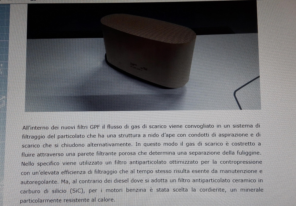

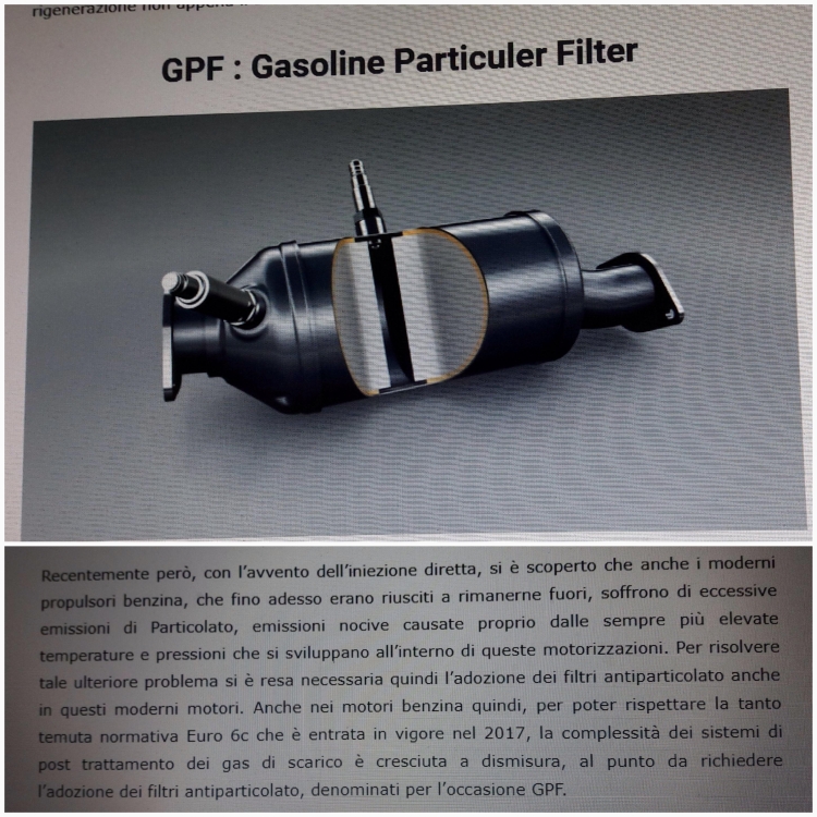

miniesse Inviato 30 Novembre 2018 Autore Segnala Inviato 30 Novembre 2018 Dal mensile Autotecnica.org

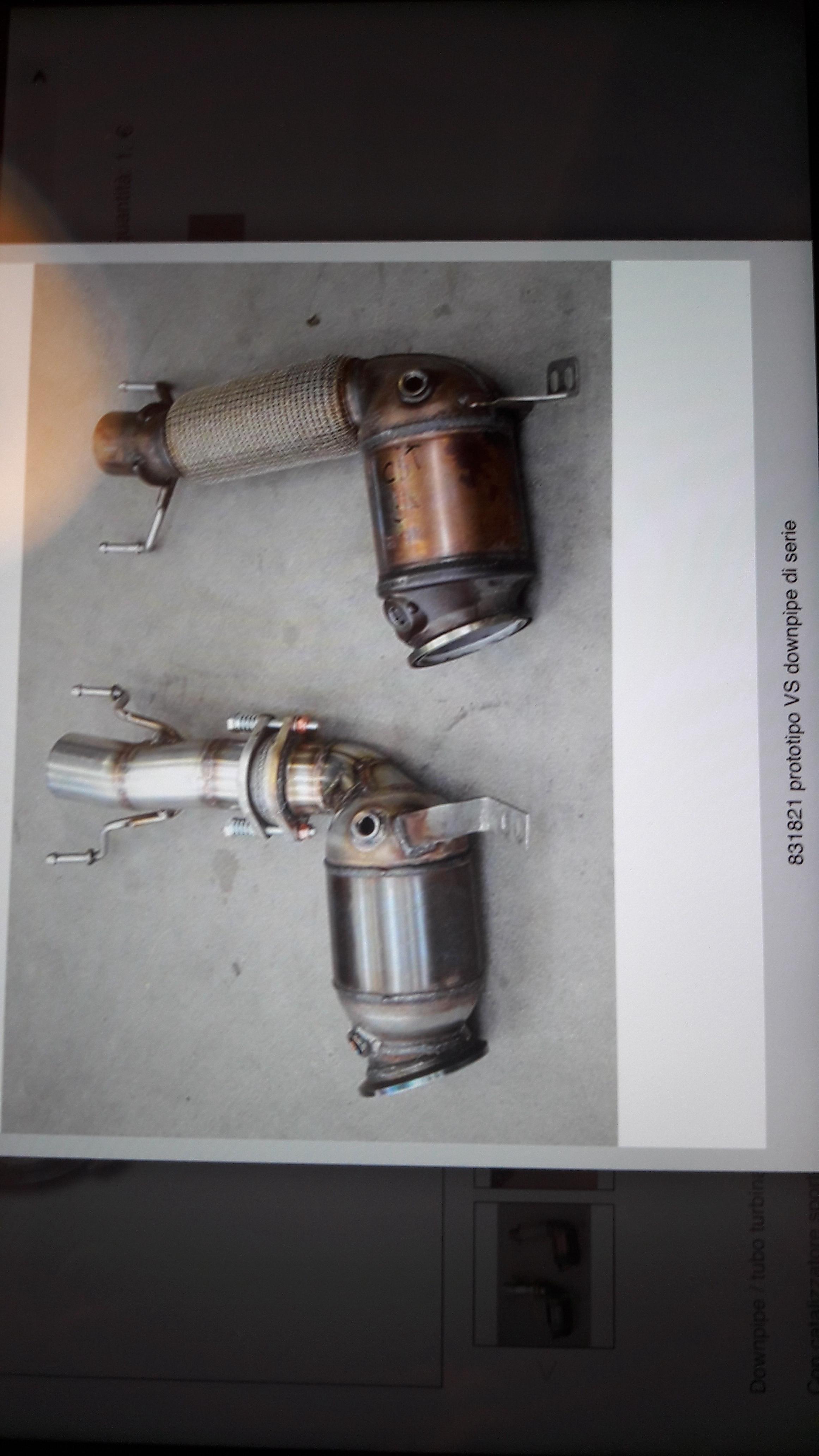

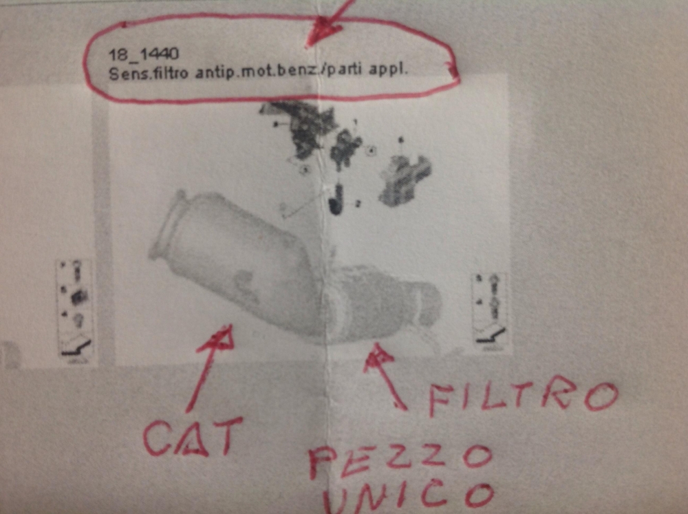

emiliof56 Inviato 27 Marzo 2019 Segnala Inviato 27 Marzo 2019 (modificato) Il 12/10/2018 Alle 21:01, miniesse ha scritto: Cavolo ! non mi carica le foto!!! poi riprovo Il 13/10/2018 Alle 10:31, miniesse ha scritto: veduta completa @miniesse scusami se te lo dico, ma mi sa che di filtri, cataloghi e scarichi, non ci capisci nulla... Partiamo da un pressusto: il filtro PPF (petrol particulate filter) o GPF (gasoline particulate filter), che dir si voglia, esiste. Sulla sua collocazione e data di implementazione vorrei fare chiarezza. Arriviamo subito al nocciolo della questione senza tecnicismi inutili: il nuovo ciclo WLTP è obbligatorio per tutte le OMOLOGAZIONI DI NUOVI MODELLI dal 1 Settembre 2017 e per tutte le IMMATRICOLAZIONI dal 1 Settembre 2018, ma Mini non ha omologato un nuovo modello (omologare nuovo modello significa che viene immesso sul mercato un modello non esistente) e dunque tutte la auto immatricolate (e quindi necessariamente prodotte) prima del 1 Settembre 2018 NON devono rispettare obbligatoriamente la nuova normativa, e dunque NON HANNO NESSUN FILTRO ANTI PARTICOLATO perchè non era ancora necessario. Quello che tu indichi in foto come 'filtro' è semplicemente la rappresentazione grafica di quella che BMW definisce 'assembly protection' e cioè una banale copertura a protezione del flessibile sul downpipe che altrimenti può danneggiarsi o incastrarsi durante le operazioni di montaggio/smontaggio. Il downpipe ha infatti una parte che si muove, detta appunto flessibile, perchè altrimenti, per usare un francesismo, col c.....o che lo smonti. Vedi foto allegate. Ancora, sulla documentazione tecnica è precisato che 'The petrol particulate filter is installed behind the catalytic converter instead of the centre silencer', ossia il filtro anti particolato è installato a valle del catalizzatore al posto del silenziatore centrale. Infatti, quello che tu indichi come 'sensore filtro anti particolato' è in effetti un sensore di pressione differenziale, con categorico 13628570686, (che BMW ha peraltro riciclato dalle serie 1 / 2 / 3, Cooper D, SD ecc...) Trattasi di una implementazione a catalogo di un ricambio che viene predisposto per essere montato con i modelli che il filtro ce l'hanno. Il ruolo di un sensore di pressione differenziale è quello di misurare la differenza di pressione prima e dopo il filtro anti particolato e comandarne le rigenerazioni a seconda dei valori letti. Normalmente un sensore si monta appunto prima del filtro, dunque in questo caso alla fine del downpipe, (dopo il catalizzatore), e il secondo sensore sul centrale, appena dopo il filtro. Tra parantesi, esistono le rigenerazioni del PPF sul benzina? A rigor di logica si, non ho dati certi ad oggi per dirlo. Seguiranno aggiornamenti. Cosa cambia dal 1 Settembre 2018: il filtro GPF / PPF è presente sulle Cooper S prodotte ed immatricolate dopo questa data, il PPF sostituisce il silenziatore centrale. Come detto sopra ha due sensori aggiuntivi, uno sul downpipe e uno sul centrale. Cambia il diametro di imbocco del centrale poichè l'imbocco stesso è differente, in quanto porta direttamente al PPF. Questo comporta che: 1) I downpipe aftermarket disponibili ad oggi per Cooper S / JCW pre PPF avranno un alloggiamento mancante per il secondo sensore di pressione differenziale, oltre che un'uscita diversa rispetto all'imbocco del centrale con PPF 2) I centrali aftermarket disponibli ad oggi non saranno compatibili con i downpipe PPF e non avranno l'alloggiamento per il sensore. 3) Ogni rimozione di downpipe o centrale comporterà la necessità di escludere da centralina la funzione del PPF. Resta da confermare la presenza, funzione ed ingannabilità del secondo sensore di pressione differenziale perchè ad oggi non esistono schemi che riportino il centrale con PPF. Aggiorno appena posso. E' una cosa problematica? Significa che non si possono più montare scarichi e non si può più mappare? NO. Si fa tutto comunque, anzi i nuovi motori vanno anche più forte... Se volete due dritte basta chiedere, io sono a Roma... SE NON AVETE VOGLIA DI LEGGERE: LE COOPER S O JCW IMMATRICOLATE FINO AL 1 SETTEMBRE 2018 NON HANNO NESSUN PPF AL 110%. Spero di aver fatto chiarezza. Modificato 27 Marzo 2019 da emiliof56 1
emiliof56 Inviato 27 Marzo 2019 Segnala Inviato 27 Marzo 2019 Per i più scettici allego foto del montaggio di uno scarico F56 JCW con centrale libero su una F56 Cooper S LCI (la riconoscete facilmente dai fari) con motore appunto B48C, ma prodotta prima di Settembre 2018. Nessun PPF / GPF, montaggio plug&play... 1
Catti Inviato 27 Marzo 2019 Segnala Inviato 27 Marzo 2019 7 ore fa, emiliof56 ha scritto: Per i più scettici allego foto del montaggio di uno scarico F56 JCW con centrale libero su una F56 Cooper S LCI (la riconoscete facilmente dai fari) con motore appunto B48C, ma prodotta prima di Settembre 2018. Nessun PPF / GPF, montaggio plug&play... Chiarissimo. Quindi S e JCW restyling euro 6c (senza filtro) possono montare scarico PRO "plug&play" senza alcun problema. Rimangono 2 tipi di "problemucci": 1- anche se hai S e JCW restyling euro 6c MINI non ti vende lo scarico (e men che meno te lo monta). 2- se anche "rimedi" lo scarico per le S rimane il problema del cambio della centralina abbinato allo scarico PRO
