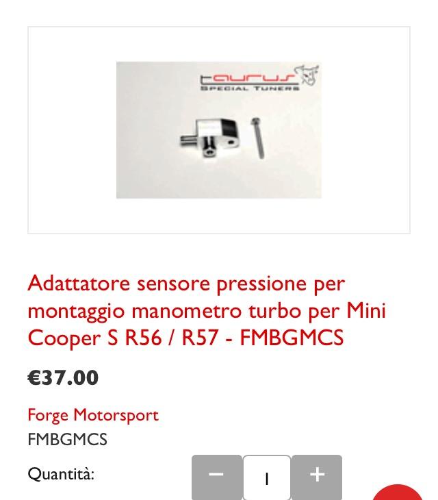

The_poser Inviato 26 Agosto 2018 Segnala Inviato 26 Agosto 2018 Io ho messo anche questo adattatore, lo preso da Taurus.to
The_poser Inviato 26 Agosto 2018 Segnala Inviato 26 Agosto 2018 1 minuto fa, Librizzino ha scritto: Sisi certo,anche sotto sforzo non sale mai la pressione più di 0 bar,ma tu l'hai montato com e me e ti funziona? Dopo scendo giù e ti faccio una foto, non ricordo perché l'ha montato il mio meccanico
Librizzino Inviato 26 Agosto 2018 Autore Segnala Inviato 26 Agosto 2018 1 minuto fa, The_poser ha scritto: Io ho messo anche questo adattatore, lo preso da Taurus.to Ah ma questo non va collegato nel tubo della wastgate o sbaglio,va nel sensore sotto la scatola filtro.Giusto?
The_poser Inviato 26 Agosto 2018 Segnala Inviato 26 Agosto 2018 (modificato) Adesso, Librizzino ha scritto: Ah ma questo non va collegato nel tubo della wastgate o sbaglio,va nel sensore sotto la scatola filtro.Giusto? Si sì giusto, il mio meccanico se non ricordo male non ha collegato nessuna T Modificato 26 Agosto 2018 da The_poser
The_poser Inviato 26 Agosto 2018 Segnala Inviato 26 Agosto 2018 (modificato) 29 minuti fa, Librizzino ha scritto: Ah ma questo non va collegato nel tubo della wastgate o sbaglio,va nel sensore sotto la scatola filtro.Giusto? Sono sceso sotto casa a fare una foto, ma non si vede una ceppa perché c'è la scatola del filtro, comunque si va adattato li Modificato 26 Agosto 2018 da The_poser
DeMonio8392 Inviato 18 Settembre 2018 Segnala Inviato 18 Settembre 2018 Confermo quanto scritto sopra, va collegato con quell'adattatore... non puoi collegarlo al comando a depressione della wasetgate... Volendo si può fare anche qualche cosa di artigianale... ma rischi di fare danni...
