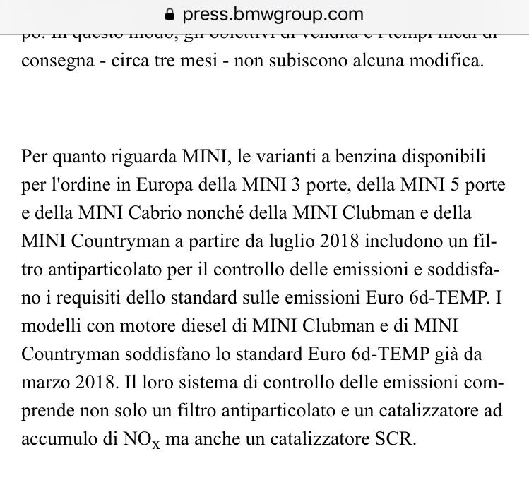

A.AndreaJCW Inviato 23 Agosto 2018 Segnala Inviato 23 Agosto 2018 (modificato) @miniesse In attesa della risposta da parte della sezione competente ( che avverrà entro 7 g) bmw italia mi invita a consultare il comunicato ufficiale datato 24.07.2018 relativo al ciclo WLTP e euro 6d-temp BMW-MINI , dove la spiegazione sul GPF sembra abbastanza chiara : Modificato 23 Agosto 2018 da A.AndreaJCW
miniesse Inviato 23 Agosto 2018 Autore Segnala Inviato 23 Agosto 2018 Niente da dire! riguardo al comunucato per la normativa EURO 6d TEMP . io sono curioso e dubbioso per quanto riguarda l' EURO6c . e il GPF . il fatto e' : cosa comporta la normativa euro 6c? posso sempre sbagliarmi ma sono dei rimbambiti chi espone e spiega cosa comporta la normativa 6c? vedo che NESSUNO si e' preso la briga di andare a leggere 4 righe sul web!! i codici vari di BMW sono sempre relativi perche ' pure le parti riguardanti la 6c possono essere diversi e avere codici diversi dalla 6d temp. io credo che la differenza principale , come ho gia' accennato tra C e D sia nella omologazione per quanto riguarda la normativa delle emissioni e nel modo di verificarle piu' severa e soppratutto piu' reale con il vero utilizzo dell'auto. Comunque alla fine verra fuori come stanno le cose .
