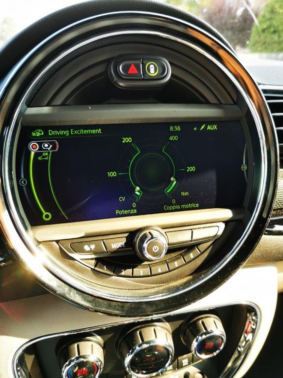

Però ho notato che la luminosità del nuovo display è diversa, è più bassa, e soprattutto dal menu modificando il brightness agisce solo "sulla retroilluminazione" del display ma non "sull'intensità".
Quando avevo provato un mese fa il display da 8.8 ho visto che previa codifica si accendeva e mi sono fermato li mancandomi il supporto display.
Cercando sul web ho capito che il problema esiste, ci sono tanti modelli di display e stessi modelli di display si comportano in un modo se li abbini ad una unit o ad un'altra.

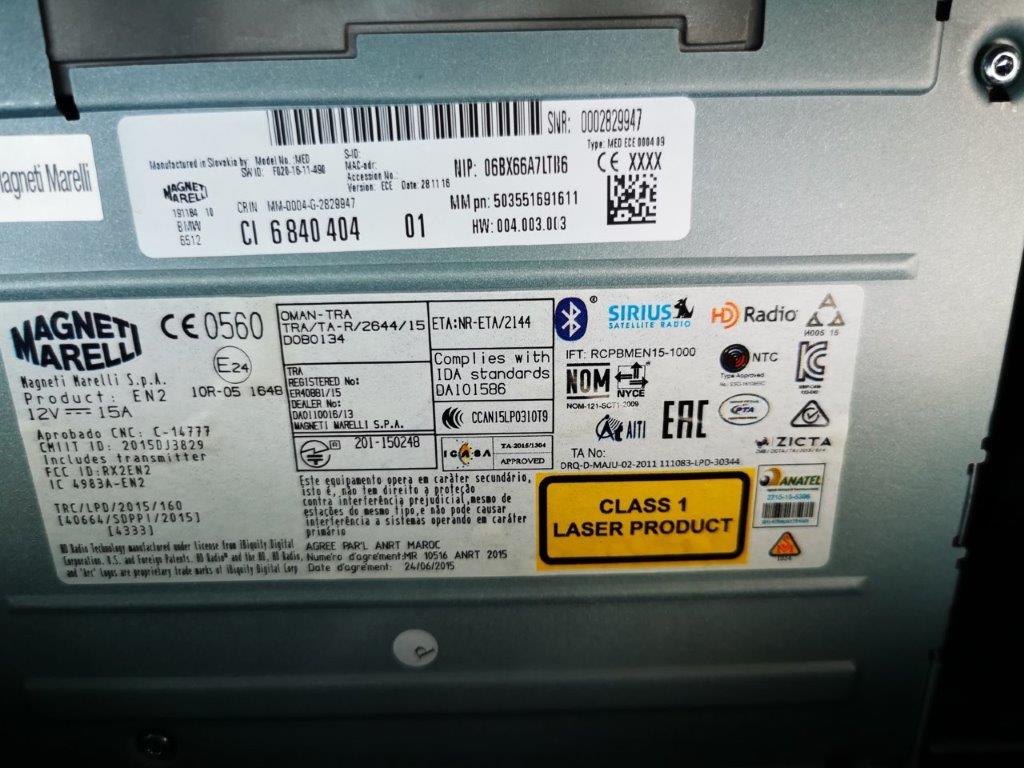

Come unit ho una magneti marelli (base),

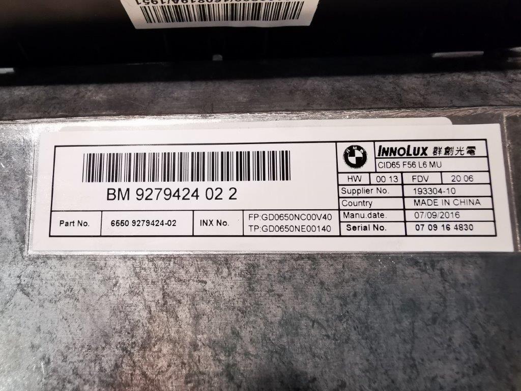

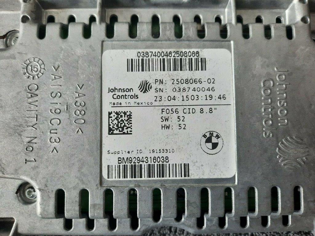

questa l'etichetta dei display da 6.5 " (vecchio)
e display 8.8" nuovo
Ho bisogno del pare dell'esperto, chiedo gentilmente a @MF4  se è proprio una questione di livelli di tensione come ho letto (quindi hardware) o esiste qualche parametro che si può editare via codifica? Esiste qualche rimedio?

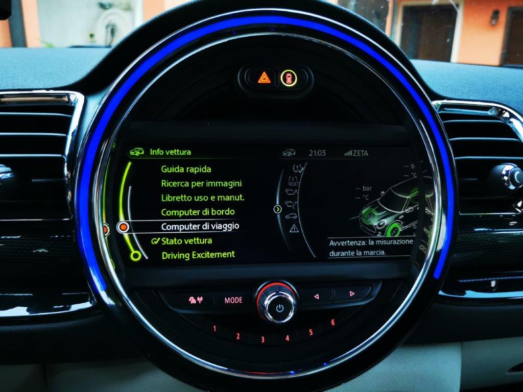

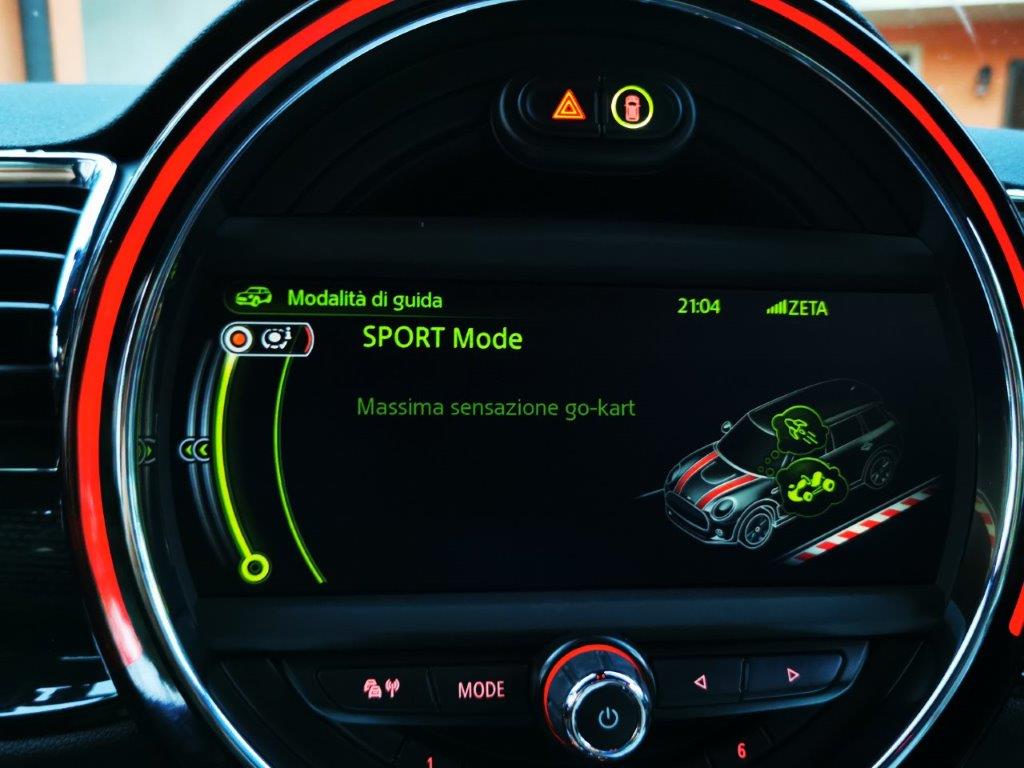

Ovviamente alla sera va benissimo:
grazie

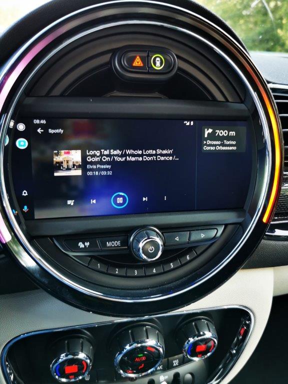

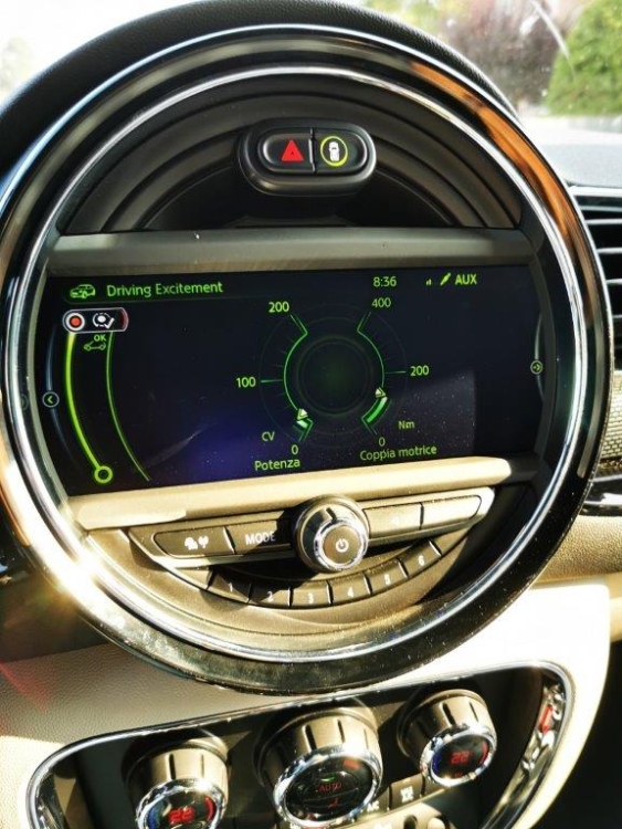

Stamattina ho usato l'auto e devo dire che fortunatamente rimane leggibile anche con la luce del sola diretta/indiretta, la cosa ovviamente mi rende moderatamente soddisfatto dell'upgrade.  (Ho pagato lo schermo 260 euro su ebay come nuovo).

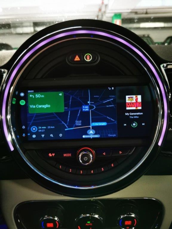

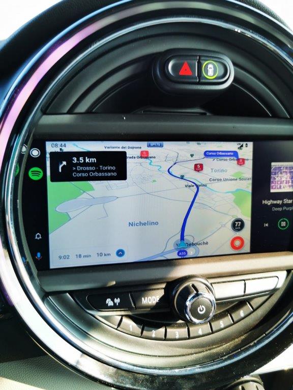

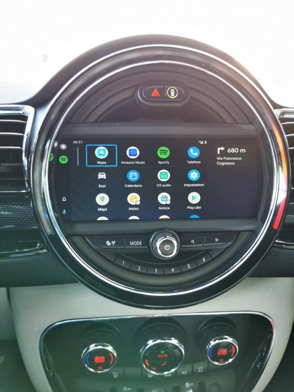

Ecco il risultato finale:

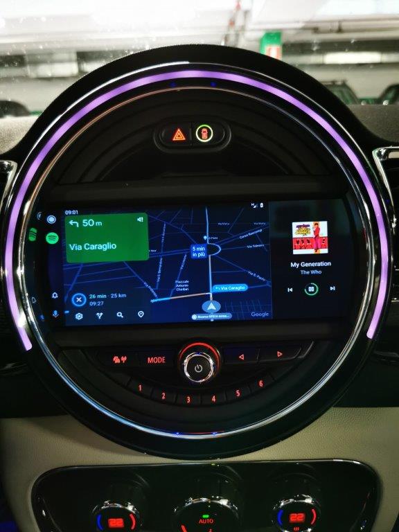

Queste attivando il box carplay cinese:

Per poter codificare lo schermo da 8.8" ho dovuto scollegare il decoder e rimontare il cabling sulla HU perchè altrimenti con il cablaggio passante non mi discoverava la centralina HU_ENTRYNAV. La sensazione di una luminosità inferiore rispetto al 6.5" l'ho avuta subito. Ma come dici tu, i display prodotti successivamente da Alpine hanno probabilmente caratteristiche migliori.
Le regolazioni che riesco a fare dall'emulatore relative al colore / tinta e contrasto modificano l'immagine ma la luminosità non cambia mai, al massimo lo sfondo dello schermo "passa dal nero al grigio", la retroilluminazione rimane costante quindi sarei propenso a pensare che il decoder sia "passante" per i livelli di tensione al display, anche perchè in effetti prima che mi arrivasse la cornice porta display da 8.8" lo avevo già montato sul 6.5".
