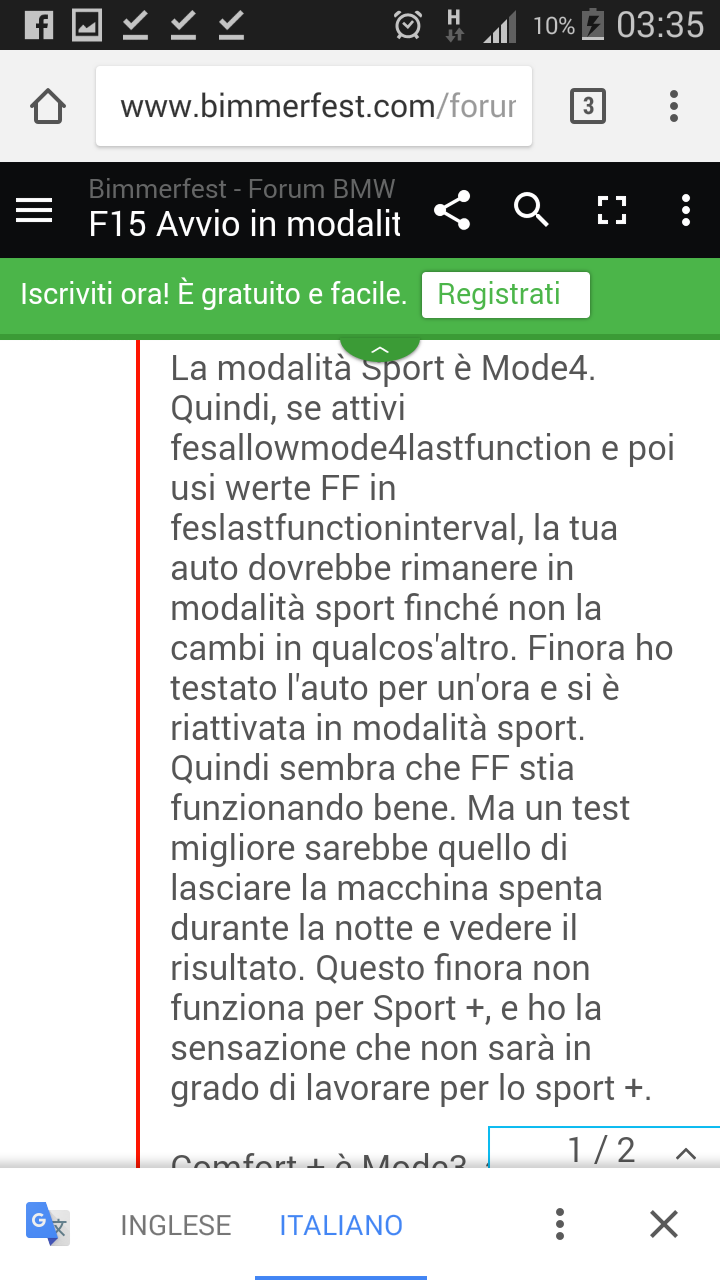

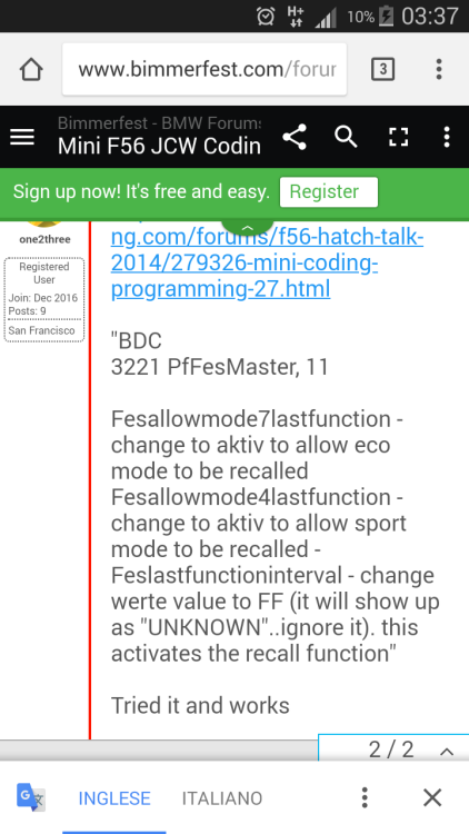

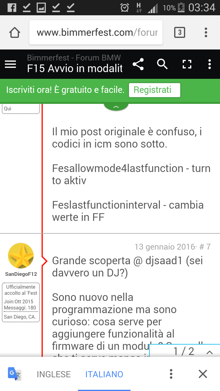

giannimini Inviato 1 Giugno 2018 Autore Segnala Inviato 1 Giugno 2018 Ho fatto questi screen di altre discussioni. Secondo me inserendo queste stringhe la vettura parte in sport. Ma c'è da vedere se nelle vetture senza driving mode di serie funziona o bisogna codificare anche la parte relativa al selettore. In ogni modo.su BMW funziona :-)
giannimini Inviato 1 Giugno 2018 Autore Segnala Inviato 1 Giugno 2018 Il 28/5/2018 Alle 00:09, MF4 ha scritto: Ad ogni modo non sono sicuro se funzionano anche senza avere installato il selettore a ghiera.. Il mio consiglio rimane comunque quello di installare il selettore perché con questo si ha la certezza del funzionamento delle suddette opzioni (le ho impostate anche io e va tutto). Praticamente la parte di codice ICMKOD_B_SPORTLENKUNG È riferita alle BMW per lo.sport plus spulciando su Google. Per mini basterebbe avviare la modalità sport con una codifica che è quella che hai postato più un altra codifica per farla ricordare ad ogni avvio. ... quindi sport sempre attivo. Rimane da provare
