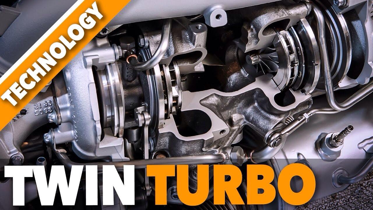

miniesse Inviato 21 Maggio 2018 Segnala Inviato 21 Maggio 2018 Foto di un motore BMW twin turbo , si puo' notare la disposizione dei due turbo uno piccolo e uno piu' grande tecnicamente posizionati nel modo detto in " serie " . comunque si notano le due distinte chiocciole e le due distinte giranti .
