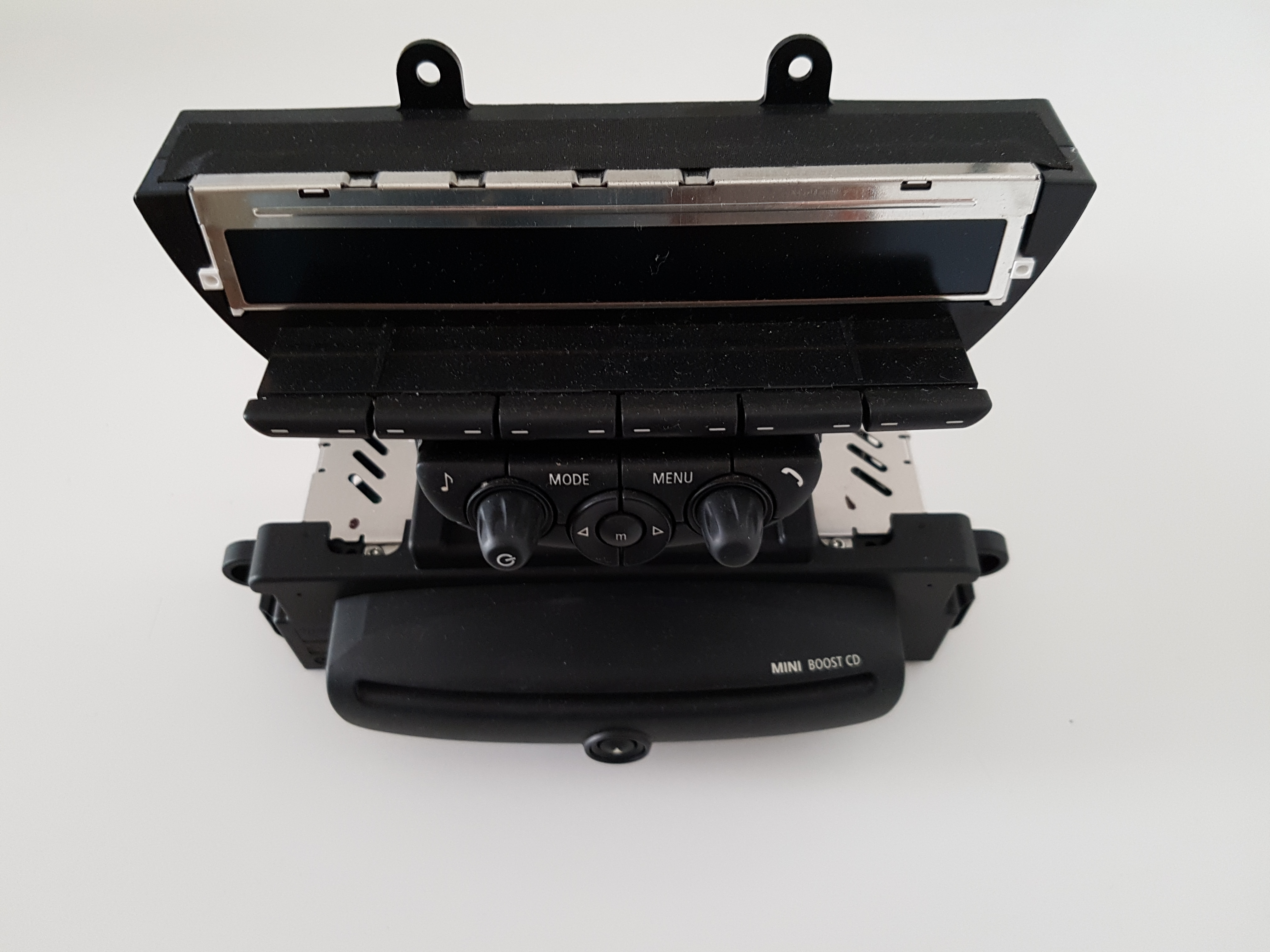

Pippomaccacco Inviato 23 Febbraio 2018 Segnala Inviato 23 Febbraio 2018 6 ore fa, alesiov ha scritto: HELP!!!! Ciao ragazzi, qualcuno di voi sa se sia possibile sostituire la radio boost (grigia) con una radio boost della versione lci (nera)? un'infiltrazione di acqua mi ha rotto il display e ho trovato una lci online. E' un problema risolvibile se la mia ha la manopola del volume sulla consolle sotto allo slot cd e la lci ce l'ha nel tachimetro?? Grazie! No, questo non si può fare! Devi sostituire la Radio Boost cd per intero anche la parte inferiore che è poi la vera e propria unità centrale! Per spiegarmi meglio una foto di una boost completa!
