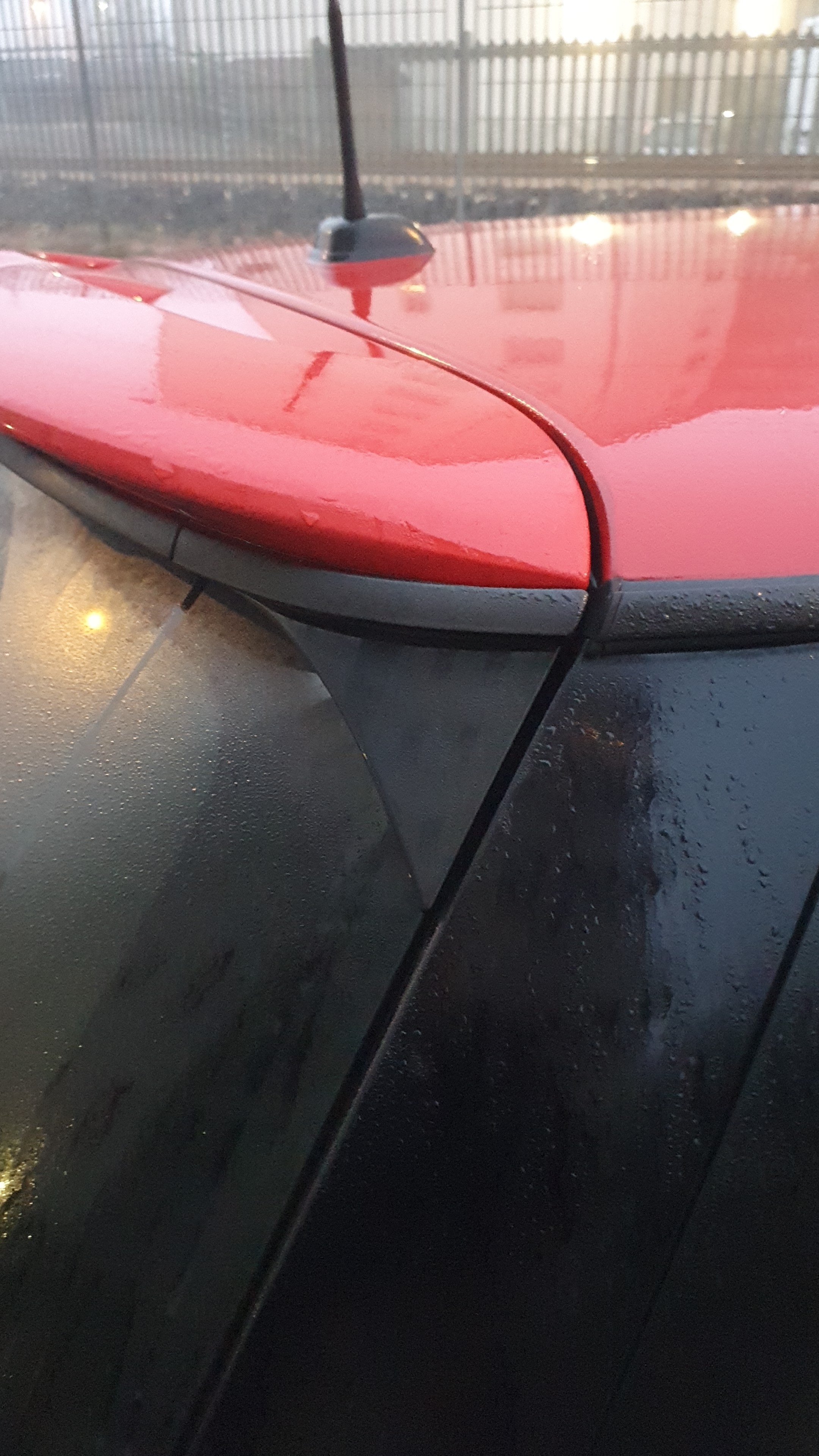

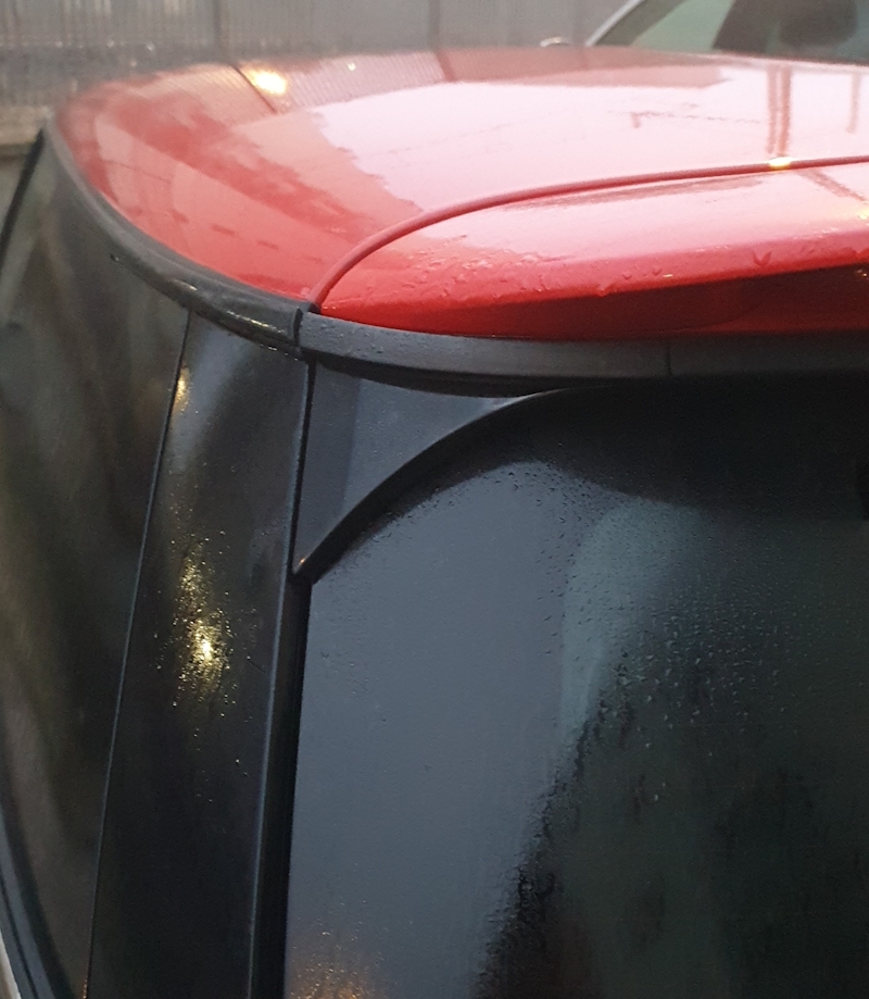

wwleone Inviato 21 Dicembre 2023 Autore Segnala Condividi Inviato 21 Dicembre 2023 E nell'occasione del precedente intervento sono stati sostituiti i triangolini dello spoiler posteriore anche questi oramai rovinati dalle intemperie Inoltre è stato "ingrassato" con grasso al litio il pedale della frizione che cigolava (difetto comune) ed è stato ingrassato anche il piantone dello sterzo che ogni tanto dava la sensazione di impuntarsi (altro difetto comune che per colpa di una boccola occorre la sostituzione dell'intero pezzo). Infine una bella lavata al motore che sembra tornato nuovo nuovo. 1 Link al commento Condividi su altri siti Altre opzioni di condivisione...
Vam Inviato 21 Dicembre 2023 Segnala Condividi Inviato 21 Dicembre 2023 Ottimo Stefano. Le alette non erano più recuperabili? Se fossi stato vicino vedevamo di lucidarle. Io ogni tanto lo faccio sulle plastiche lucide dei montanti esterni porta della GLA e tornano nuovi. Link al commento Condividi su altri siti Altre opzioni di condivisione...
Berto Inviato 21 Dicembre 2023 Segnala Condividi Inviato 21 Dicembre 2023 Hai fatto bene! Carini i “copri telaietto” rossi. Sulla tua ci stanno bene! Per le opacizzazioni delle plastiche è proprio un difetto della MINI. Anche le mie, soprattutto quelle della Cooper, si opacizzano sempre. Con un po’ di polish, come detto da @Vam, si riescono a recuperare ma su quelle dello spoiler si fa più difficoltà Link al commento Condividi su altri siti Altre opzioni di condivisione...

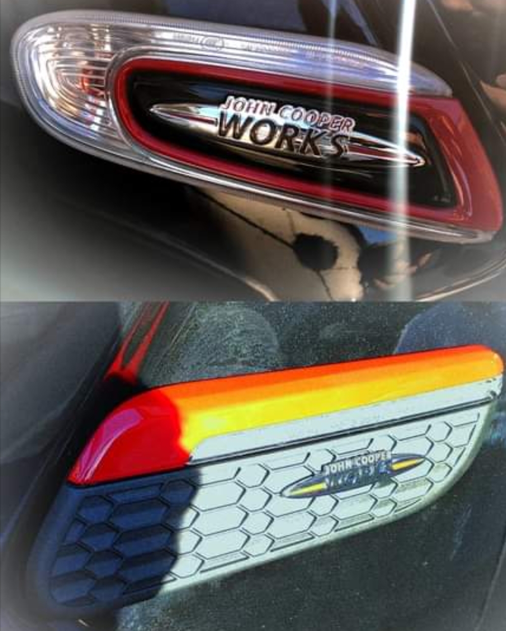

wwleone Inviato 31 Marzo Autore Segnala Condividi Inviato 31 Marzo Il 22/6/2022 at 18:59, wwleone ha scritto: Codici frecce a LED JCW: 63179879006 DX 63179879005 SX costo nel 2022 circa 52€ × 2 da scontare (se confermato il -30% da tessera FederClub MINI). 1 Link al commento Condividi su altri siti Altre opzioni di condivisione...
