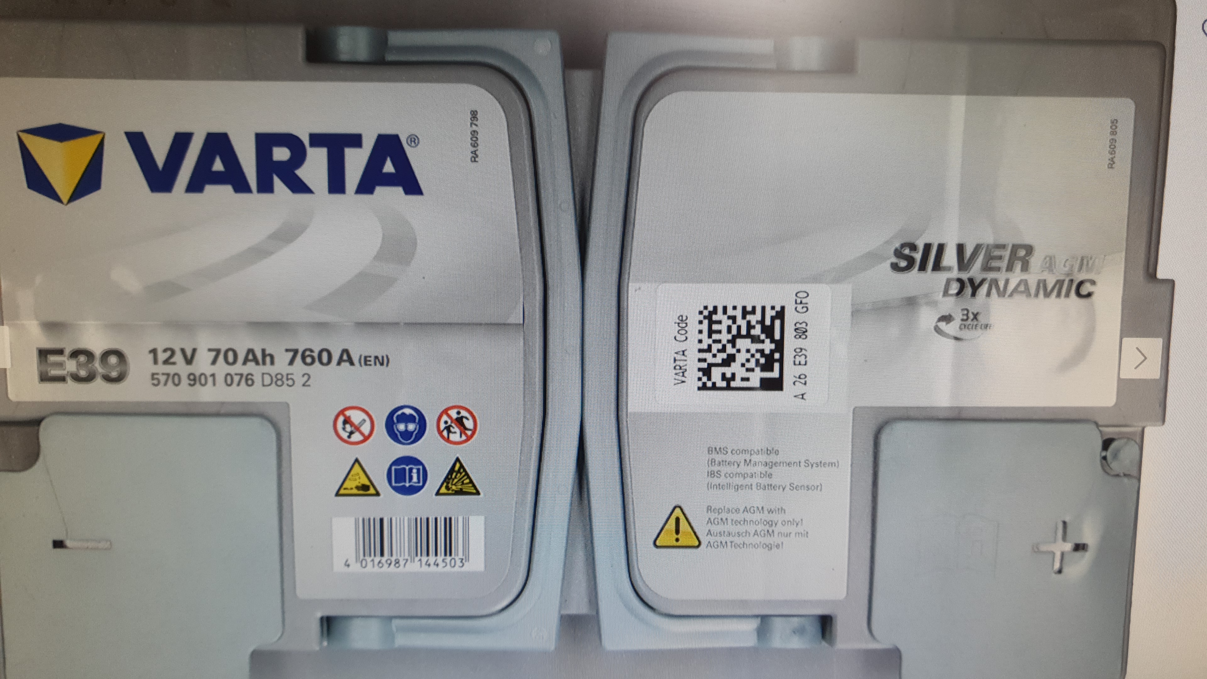

In conclusione:
dopo il preventivo del mio meccanico di fiducia (extra MINI) con prezzo del suo fornitore di batterie una italiana a 210€ e la Varta a 270€ ho deciso di rifornirmi autonomamente cercando in rete.
AutoDOC troppo cara 190/200€
Amazon buona ma consegna in 3 o 4 gg 130€
eBay buona con consegna in 2 gg
Scelto Varta E39 Silver Dynamic AGM 70Ah 760A (meglio dell'originale che era 720A) a 128,50€ spedita.
Arrivata con corriere TNT regolarmente e portata dal meccanico per lo scambio lavoro non semplicissimo per la carenatura in plastica di circa 30/40'.
Effettuato ponticello anche se per un secondo si è staccata e quindi l'orologio si è azzerato (poco male) e nessuna codifica preesistente persa (memoria NO start&stop, luci maniglie in retro, ecc.).
Provveduto autonomamente (mi ha offerto il suo intervento, ma ho preferito fare da me) ad effettuare la registrazione tramite Carly for BMW e MINI F56 JCW 🖤♥️🏁  nuovamente operativa.
Il "costo" del disturbo del meccanico: 35€ in black :ph34r: (incluso smaltimento vecchia batteria).
P.S.: batteria originale sebanc (?) 12/2016 auto 01/2017 km percorsi 41.700
P.P.S.: batteria Varta nuovissima, costruita 01/2022 e messa in commercio 03/2022.

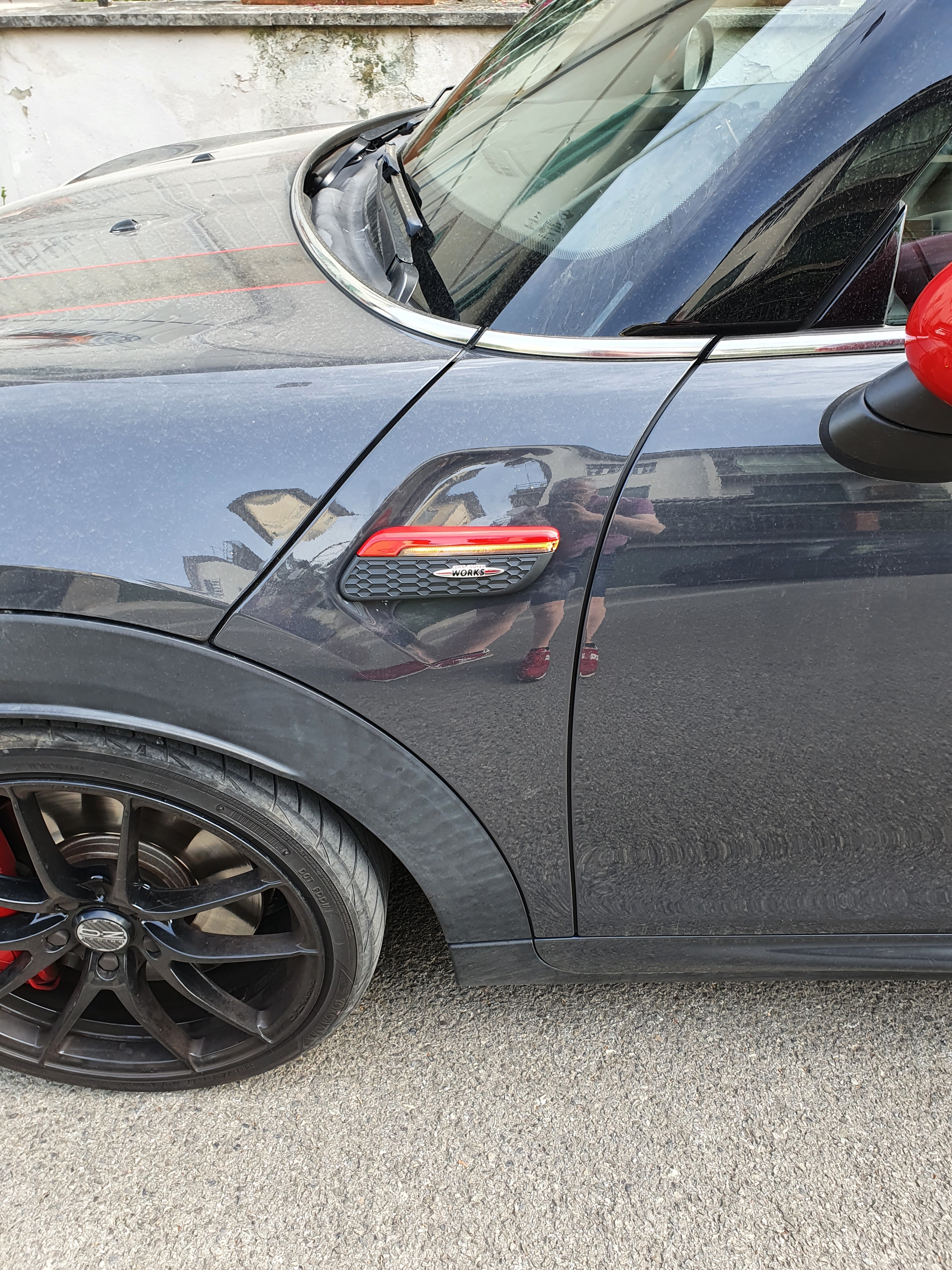

Per le frecce lci2 serve la codifica visto che sono a led, sennò avresti lo sfarfallio di continuo, ci son già passato un anno fa. 😁
Sgamato Ste 😜
  • Like 2
  • Haha 1

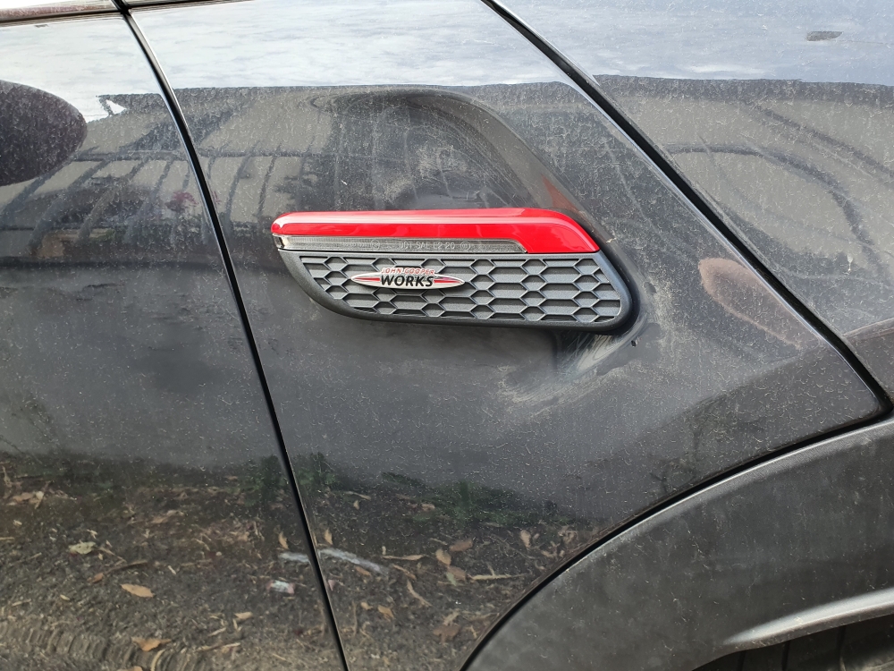

Inviato (modificato)
Ottimo upgrade! L’ho eseguito pure io a dicembre 2021. Codifica semplicissima effettuata con BimmerCode
Modificato da A4ndrea98
  • Like 1
@Andrea98 ti rcordi quale voce va utilizzata ? Ci sono 2 simili e penso che una si riferisca alle laterali e laltra ai sidemark (che non ho).
P.S.: per tutti ----> sì è questo l'upgrade previsto causa testa di c@220 che in parcheggio ha spalancato lo sportello rompendo la freccia dx, quindi cambio × cambio passerò al LED della LCI2
  • Like 1
  • Sad 2
In Led Conversion, imposta “LED conversion side turn signal” su active.
A quel punto l’app modifica in automatico tutte le voci relative alle frecce 😉
Ovviamente clicca poi su Code per scrivere la codifica sulla centralina.
Buon acquisto 😄

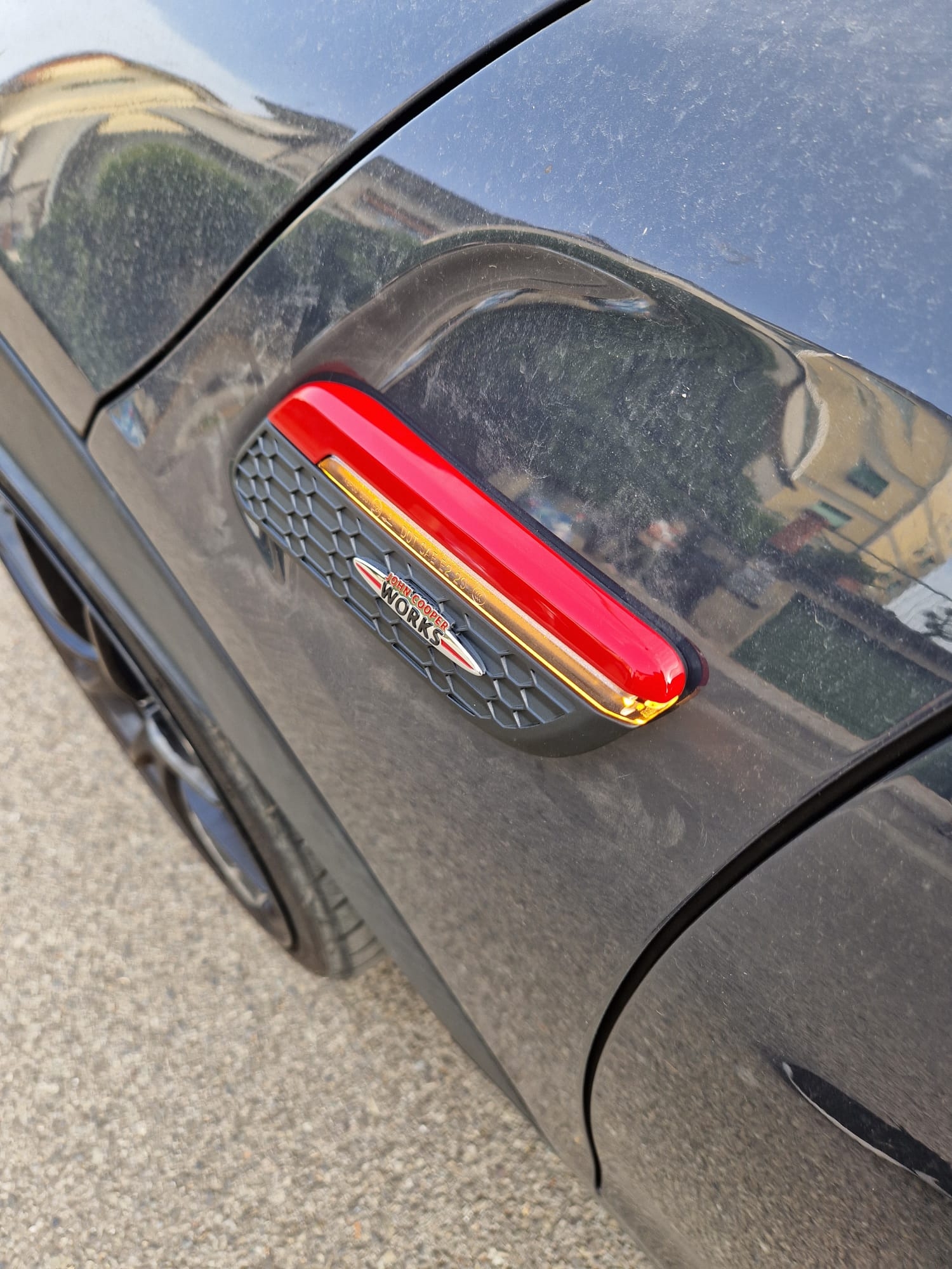

Oggi pomeriggio abbiamo pagato 70€ per le frecce in parola (sconto -30% FederClubMINI) e in circa 15 / 20' le abbiamo montate e anche codificate con BimmerCode:
Adesso avendo anche BimmerCode (da studiare) sono "operativo" per fare codifiche (oltre con Carly for BMW)
Modificato da wwleone
modifica link al video
  • Like 4
