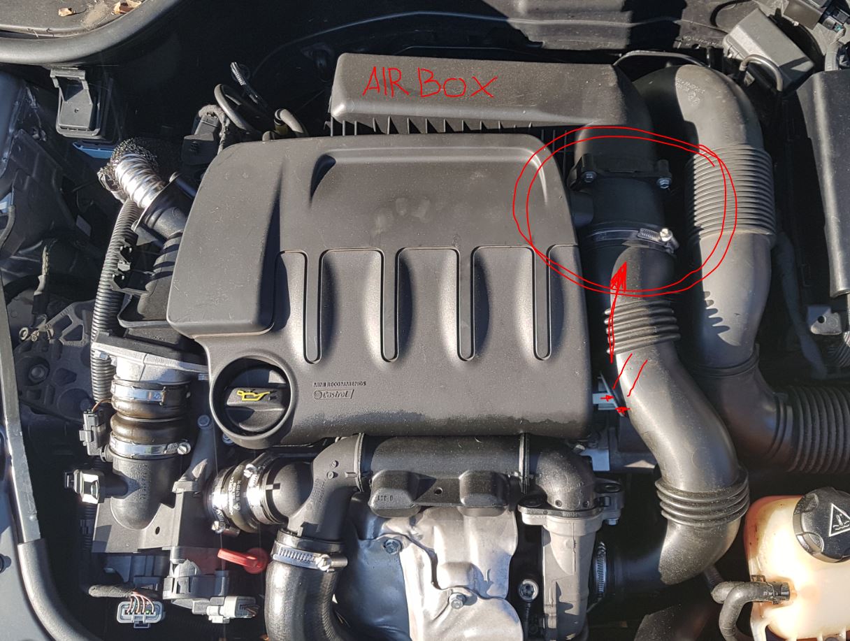

berth373 Inviato 14 Dicembre 2017 Autore Segnala Inviato 14 Dicembre 2017 Il debimetro è quello che ho cerchiato nella foto in allegato giusto? Non vedevo il cavetto. Probabilmente è li sotto il coperchio di plastica del motore. Ho fatto alla svelta e con abito da lavoro...non volevo sporcarmi... Grazie!
berth373 Inviato 26 Dicembre 2017 Autore Segnala Inviato 26 Dicembre 2017 Ciao a tutti. Per tenervi aggiornati, posso dirvi che il nuovo debimetro ancora non è arrivato...tra Natale e ritardi vari. Vabbé ce la faremo. In ogni caso, per pura curiosità, ieri ho provato a staccare il cavo elettrico del debimetro che è montato...ho provato la macchina e non ho notato alcuna differenza, forse effettivamente riesce a tirare tutte le marce. Mi ci sarebbe voluto un pezzo di tangenziale, avevo solo un piccolo rettilineo dietro da casa, dove ho raggiunto i 105km/h. Non mi sembrava fosse cambiata di faccia, forse un pelino meglio lo era. Ma niente di sorprendente. Domani o dopodomani, proverei a smontare il debimetro originale e sciacquarlo con un pulitore per freni che ho comprato. Vediamo se cambia qualcosa facendo così.
LucasCooper Inviato 27 Dicembre 2017 Segnala Inviato 27 Dicembre 2017 (modificato) 19 ore fa, berth373 dice: Ciao a tutti. Per tenervi aggiornati, posso dirvi che il nuovo debimetro ancora non è arrivato...tra Natale e ritardi vari. Vabbé ce la faremo. In ogni caso, per pura curiosità, ieri ho provato a staccare il cavo elettrico del debimetro che è montato...ho provato la macchina e non ho notato alcuna differenza, forse effettivamente riesce a tirare tutte le marce. Mi ci sarebbe voluto un pezzo di tangenziale, avevo solo un piccolo rettilineo dietro da casa, dove ho raggiunto i 105km/h. Non mi sembrava fosse cambiata di faccia, forse un pelino meglio lo era. Ma niente di sorprendente. Domani o dopodomani, proverei a smontare il debimetro originale e sciacquarlo con un pulitore per freni che ho comprato. Vediamo se cambia qualcosa facendo così. Col debimetro staccato la macchina va meno e consuma di più, non hai più il flussometro che misura l'aria in entrata (funzione del debimetro). Se hai notato poca differenza staccandolo è probabile che non è messo bene e la sua sostituzione ti faccia cambiare in positivo le prestazioni. Modificato 27 Dicembre 2017 da LucasCooper
