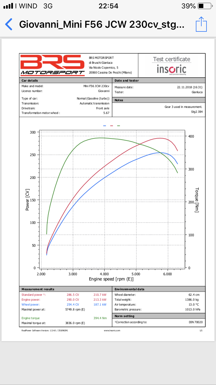

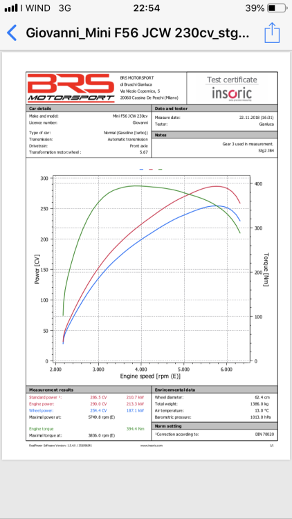

Spice92 Inviato 3 Marzo 2019 Autore Segnala Inviato 3 Marzo 2019 La mappa due ora funziona ho parlato con Dennis di brs motorsport,ha chiesto direttamente alla burger il modulo r compatibile,questa è la rullata con Intercooler AIRTEC dp brs skat centrale brs non silenziato filtro a pannello e jb4.allego la rullata
