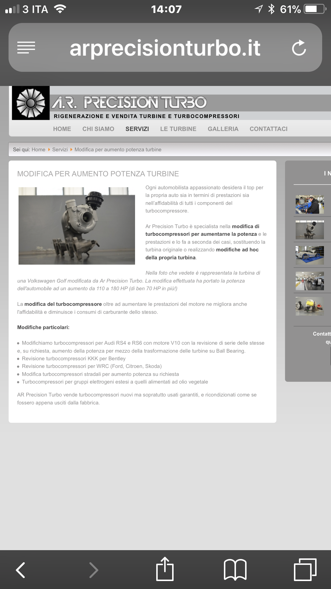

Dedomestre Inviato 11 Novembre 2017 Autore Segnala Inviato 11 Novembre 2017 On 10/11/2017 at 15:10, wwleone dice: Ho il timore che sei entrato a far parte del Club dei Cooper S 175CV con motore da rifare.... Prova a fare 1 video del fumo posteriore e vediamo di fare una diagnosi a distanza senza impegno ne responsabilità... (vero @DeMonio8392 ?). Intanto proverei cmq a cambiare tipo e gradazione dell'olio e provare a vedere se migliora. La mappatura non penso possa fare questo tipo di problema che hai descritto. Il motore?? No non penso..... io penso al turbo..... ma ho scoperto questo...... e mi è tornato il sorriso....
