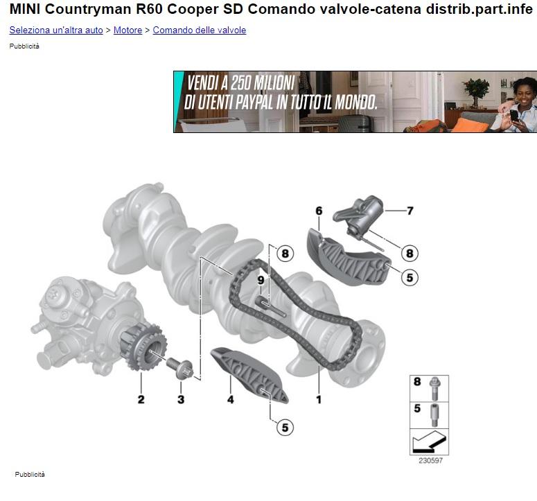

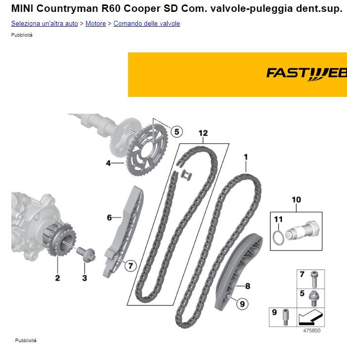

vik1971 Inviato 24 Settembre 2019 Segnala Inviato 24 Settembre 2019 (modificato) 19 ore fa, stefus ha scritto: Premetto che sono poco informato sulla questione "distrubuzone, tendicatena ecc...", però il tendicatena sembra vada sostituito proprio quando inizi a sentire il rumore di sferragliamento a motore freddo (poi correggetemi se sbaglio). Da quel che so è un problema presente da sempre sulle Mini con motore N47 e si presente anche dopo aver fatto la distribuzione (dopo poco che avevo fatto la distribuzione io non avevo più sentito quel rumore in fase di accensione. A distanza di circa 5/6 mesi è ritornato e dura giusto quei 4 secondi a motore freddo) sulla tua mini, hai fatto cambiare sia la catena superiore che inferiore? allego esplosi per meglio chiarire il tipo di ricambi presenti.. Modificato 24 Settembre 2019 da vik1971 1
stefus Inviato 24 Settembre 2019 Segnala Inviato 24 Settembre 2019 28 minuti fa, vik1971 ha scritto: sulla tua mini, hai fatto cambiare sia la catena superiore che inferiore? allego esplosi per meglio chiarire il tipo di ricambi presenti.. Inizialmente dovevo cambiare solo quella superiore. Il mio meccanico però mi ha consigliato di fare il lavoro completo e di sostituirle entrambe (infatti il rischio era di far sostituire solo la catena superiore e dopo poco dover ritornare da lui per far sostituire anche quella inferiore); così ne ho approfittato e alla fine ho fatto sostituire sia catena superiore che inferiore.

stefus Inviato 7 Novembre 2020 Segnala Inviato 7 Novembre 2020 49 minuti fa, andrea bertoglio ha scritto: ciao, ho trovato questo articolo interessante https://www.bmwnews.it/bmw-n47-facciamo-chiarezza-sulla-sua-catena-distribuzione/ guardando gli interessanti esplosi pubblicati da @vik1971 - secondo me- il problema principale può essere causato dall'usura dei pattini in teflon a cui -ad un certo punto, presumibilmente verso i 180-200mila km- il tendicatena non riesce più a compensare. a questo punto inizia il degrado della catena che può essere più veloce se non lavora con la dovuta lubrificazione. l'allungamento dovuto all'usura delle superfici "perno-bussola" può portare ad uno scorretto accoppiamento catena-ruota dentata e in questo caso si verifica un salto di dente e quindi una sfasatura oppure alla rottura della catena con conseguenti gravi danni alla testata. nell'articolo che ho linkato si dice che bmw ha cambiato più volte l'albero motore, 7 volte i contralberi di equilibratura ma solo 3 volte il kit tendicatena. non vengono menzionati i pattini... forse è sott'inteso che facciano parte del kit tendicatena... non so... sono molto ignorante in materia ma ogni volta che ho visto una catena scorrere sul teflon o su altri supporti plastici, questi erano ridotti molto male. scusate per le esternazioni da coprifuoco ma è davvero incomprensibile che bmw non sia riuscita a risolvere un problema così importante in un motore rimasto in servizio per 10 anni https://it.wikipedia.org/wiki/BMW_N47 ulteriori opinioni saranno gradite saluti a tutti Appunto, è la stessa cosa che diciamo tutti. Il problema che abbiamo noi sul 1.6 diesel è lo stesso che ci si porta dietro dal 2.0 diesel 143cv. Il motore è siglato sempre N47 e il problema è appunto questa dei pattini catena-tendicatena che non lavorano bene come dovrebbero. In bmw hanno tentato di migliorare la situazione cambiando alcuni componenti ma non hanno mai risolto il problema, tant'è che poi dal 2014-2015 hanno pian piano cambiato il motore delle mini con altri completamenti nuovi e con una sigla diversa. I motori diesel fatti in collaborazione con PSA e prima ancora quelli di Toyota non avevano problemi e difatti andavano come orologi svizzeri. Da quando ci ha pensato bmw a realizzare i motori per mini la solfa è cambiata: son motori che reggono potenze molto maggiori, l'auto viaggia di più ma purtroppo hanno problemi maggiori. È finito il periodo dei motori tedeschi che ti fanno 500.000 km solo con manutenzione ordinaria, senza darti ulteriori problemi 1
