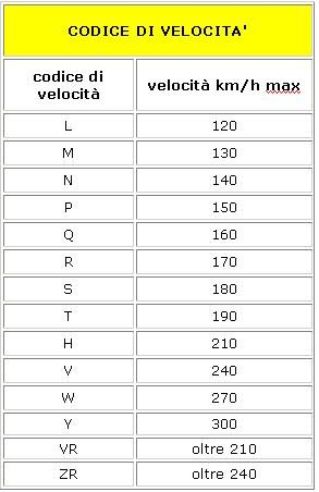

LucasCooper Inviato 21 Maggio 2017 Segnala Inviato 21 Maggio 2017 (modificato) On 20/5/2017 at 10:21, vito dario dice: Però le mie sono 205/45 ZR17 88W... Aspetta non fare confusione 88W è l'indice di carico, che è una cosa ben diversa, le sigle del codice velocità sono i seguenti: Come avete già detto è un rafforzativo, l'importante è tenersi pari o al di sopra del codice indicato sul libretto. Modificato 21 Maggio 2017 da LucasCooper
vito dario Inviato 21 Maggio 2017 Segnala Inviato 21 Maggio 2017 (modificato) On 21/5/2017 at 11:02, LucasCooper dice: Aspetta non fare confusione 88W è l'indice di carico, che è una cosa ben diversa, le sigle del codice velocità sono i seguenti: Come avete già detto è un rafforzativo, l'importante è tenersi pari o al di sopra del codice Ma l'indice di carico è solo 88 oppure 88W ? Modificato 22 Maggio 2017 da wwleone Cancellato multi quote
LucasCooper Inviato 21 Maggio 2017 Segnala Inviato 21 Maggio 2017 (modificato) 11 minuti fa, vito dario dice: Ma l'indice di carico è solo 88 oppure 88W ? solo il numero 88 indica l'indice di carico, seguendo la logica quella W dopo il numero corrisponde a un indice di velocità fino a 270 km/h e ZR invece indica un indice di velocità di oltre 240 km/h (perciò coincide). Modificato 21 Maggio 2017 da LucasCooper
vito dario Inviato 21 Maggio 2017 Segnala Inviato 21 Maggio 2017 (modificato) On 21/5/2017 at 15:07, Pirandello dice: 88 è il carico,W la velocità On 21/5/2017 at 15:08, LucasCooper dice: solo il numero 88 indica l'indice di carico, seguendo la logica quella W dopo il numero corrisponde a un indice di velocità fino a 270 km/h e ZR invece indica un indice di velocità di oltre 240 km/h (perciò coincide). Grazie Modificato 22 Maggio 2017 da wwleone Cancellato multi quote

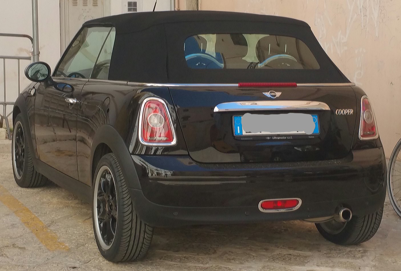

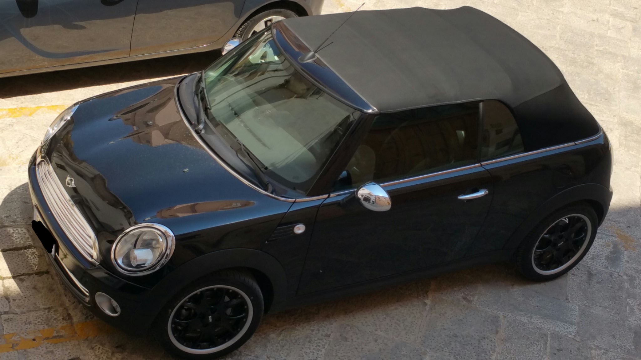

vito dario Inviato 23 Maggio 2017 Segnala Inviato 23 Maggio 2017 (modificato) Anche come resa estetica sulla mia Mini, le trovo giuste Modificato 23 Maggio 2017 da vito dario

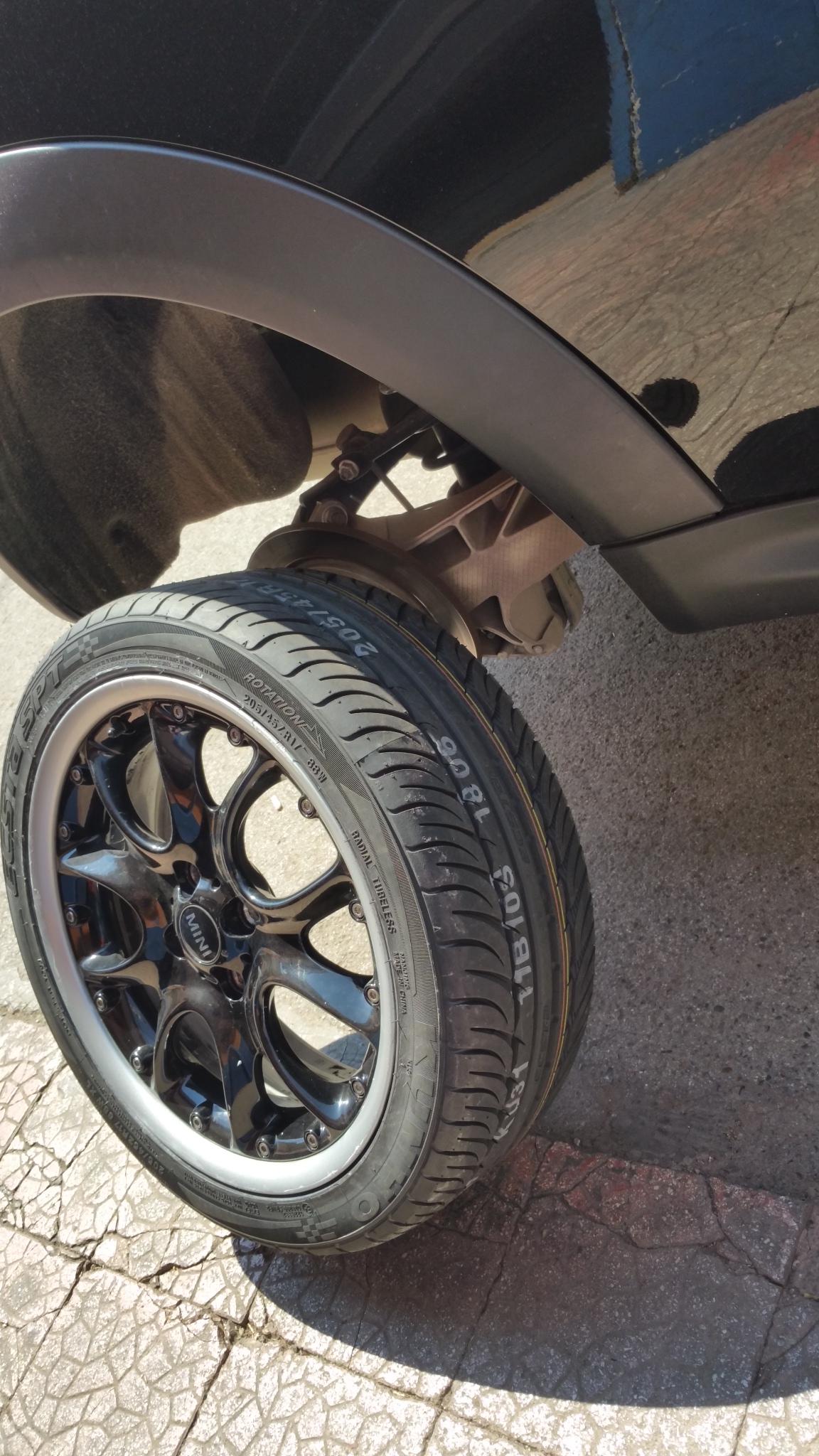

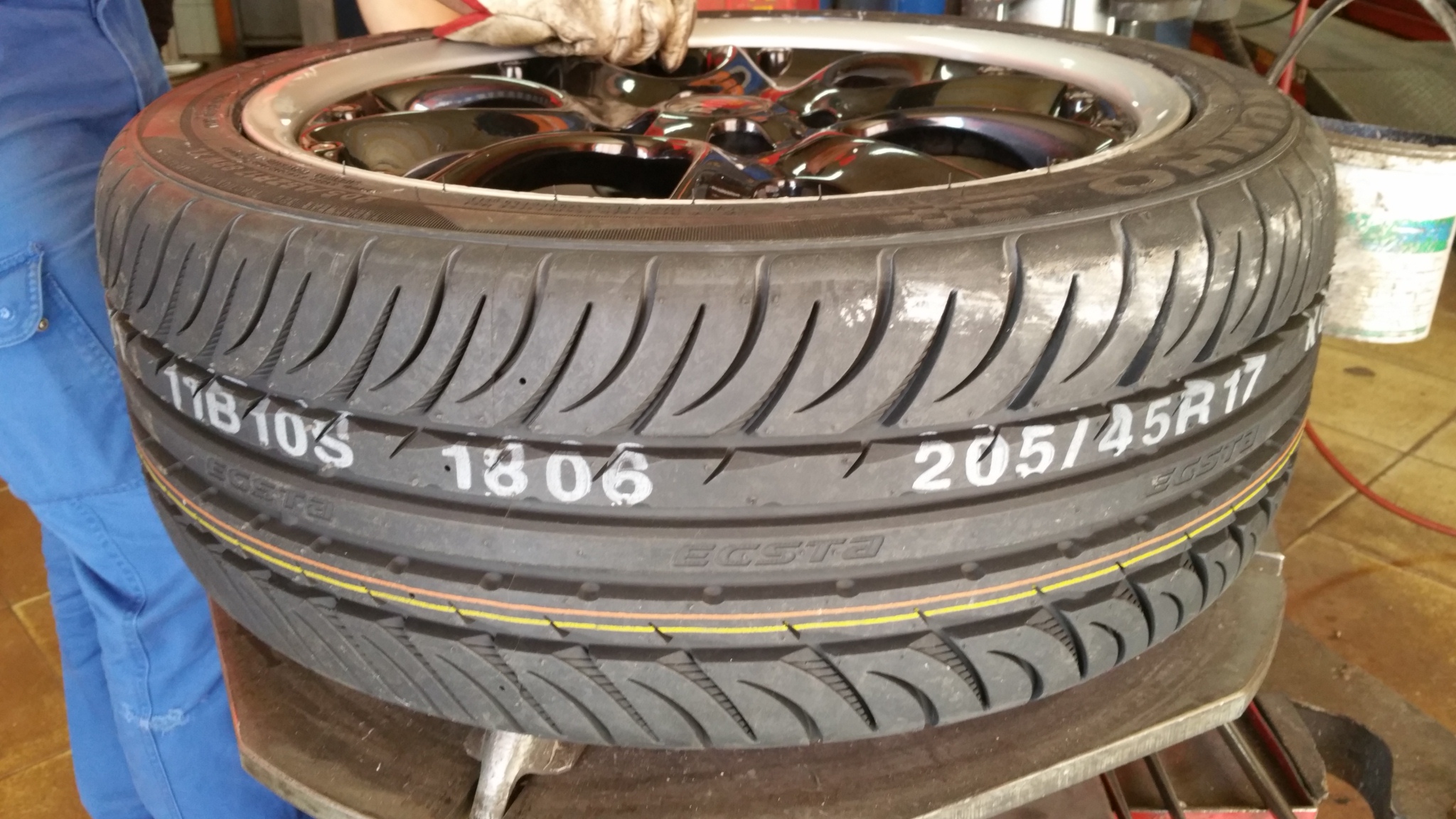

TheJoker Inviato 24 Maggio 2017 Segnala Inviato 24 Maggio 2017 On 17/5/2017 at 12:12, vito dario dice: ...allora, stamattina ho preso le Kumho SPT KU31 ZR17 88W. piccolo giro entusiasmante.Nel pomeriggio/serata la prova completa. Spero di aver scelto bene: viste e montate, in quanto il mio gommista le aveva disponibili... chiaramente con i nuovi cerchi Web Spoke componibili da 17...Grazie a tutti per i consigli. Che ne dite è migliorata Stupende: il componibile web spoke nero con cerchio chiaro è fichissimo. Complimenti! 1

vito dario Inviato 24 Maggio 2017 Segnala Inviato 24 Maggio 2017 8 minuti fa, TheJoker dice: Stupende: il componibile web spoke nero con cerchio chiaro è fichissimo. Complimenti! Grazie! In effetti i Web Spoke neri, mi sono subito piaciuti e, alla prima occasione che mi è capitata, ho proceduto... 1
