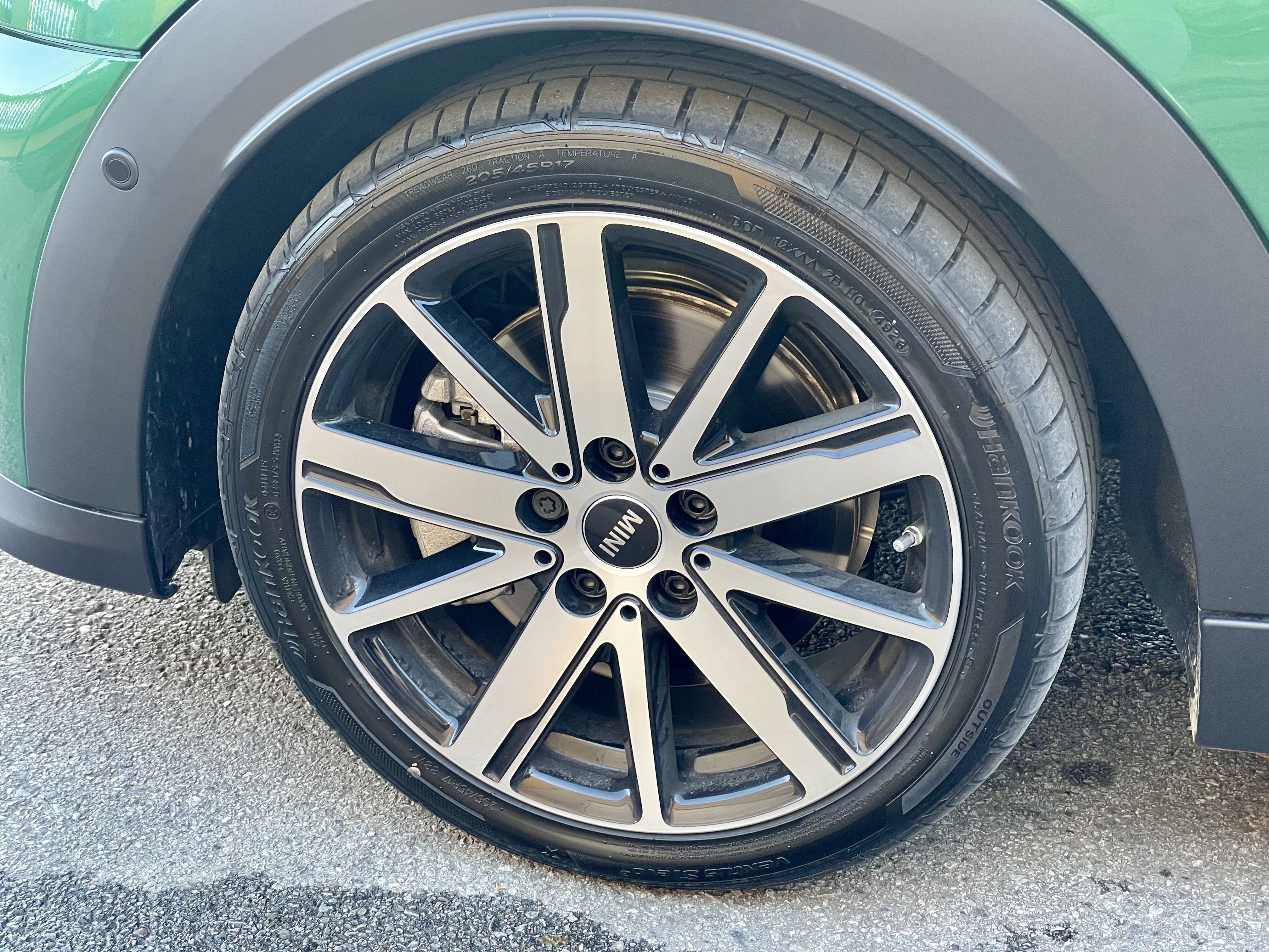

sharkrunner Inviato 5 Dicembre 2024 Segnala Inviato 5 Dicembre 2024 Calibro alla mano, da smontate c'è esattamente 1cm di differenza partendo dal bordino dove lo pneumatico appoggia sul cerchio, e 3 mm di battistrada di differenza Vi farò foto con calibro, appena il mio concittadino monta le Hankook sulla sua MINI (sebbene il cerchio non sia lo stesso mio, ma è comunque un 17 originale MINI quindi presumo stesso canale ed ET)

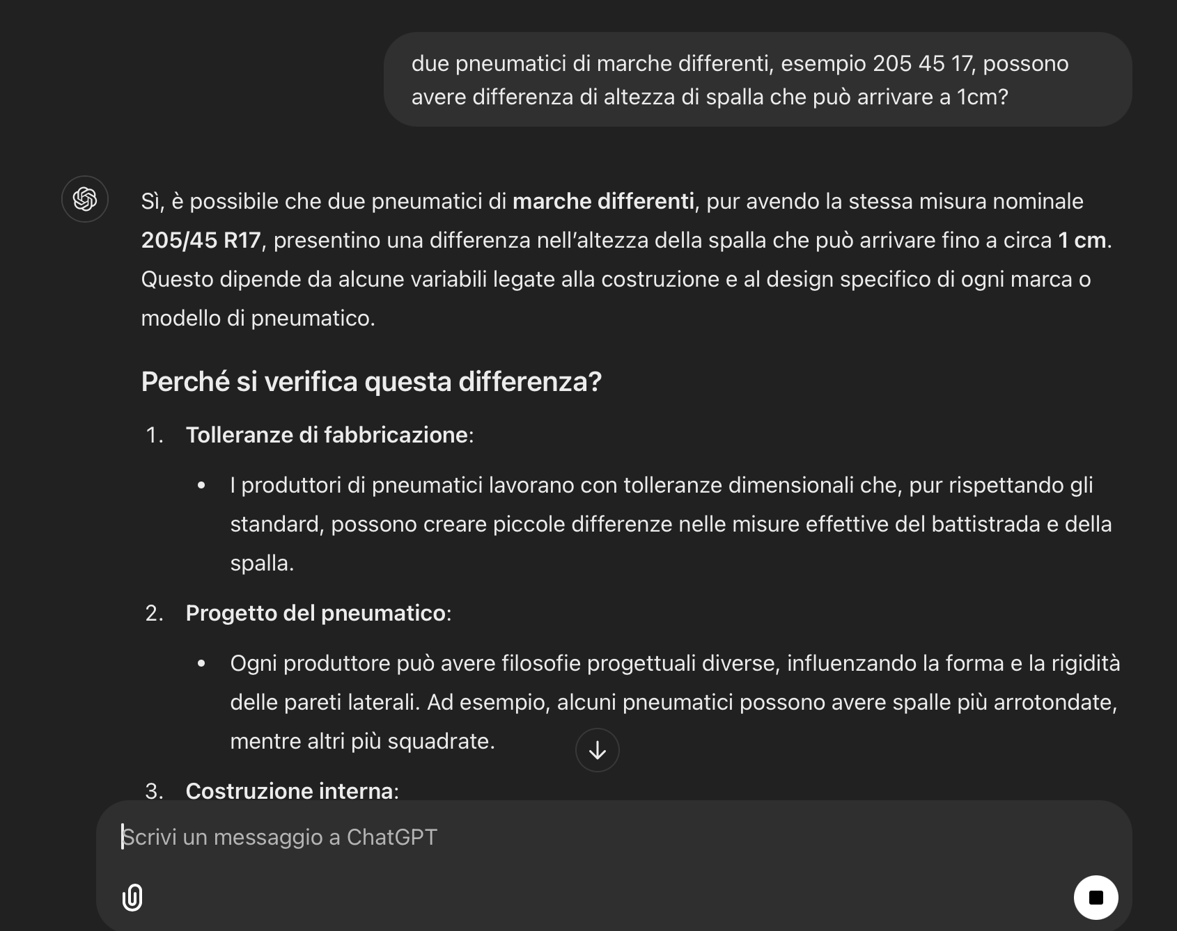

sharkrunner Inviato 5 Dicembre 2024 Segnala Inviato 5 Dicembre 2024 (modificato) No, ovviamente sono /45 sia BPS sia Hakook Due pneumatici di diverse marche possono avere variazioni nell'altezza effettiva della spalla, anche a parità di misura nominale. Questo succede per via delle tolleranze di fabbricazione, delle differenze nei profili del battistrada, e del modo in cui i produttori interpretano le specifiche dimensionali. Bisognerebbe consultare il Tabello Dimensionale fornito dai produttori, siccome molti indicano le misure effettive dello pneumatico montato e gonfiato, inclusa l’altezza complessiva. Le norme ETRTO permettono variazioni di decine di millimetri nella larghezza e nell'altezza, sia per motivi legati al design sia per adattarsi alle diverse applicazioni pratiche. Se sommi le tolleranze, la differenza complessiva può arrivare a circa 1 cm. Esempio: i Pirelli Pzero Corsa PZC4 che ho attualmente sulla Lambo (grandissima gomma!), a parità di misura (305/30 20), sono addirittura 1,1cm più bassi rispetto ai Bridgestone Potenza Sport che ho usato in precedenza (sempre calibro alla mano), ne abbiamo parlato anche sul forum dedicato Lambo USA se trovo la discussione te la link in privato, ma soprattutto con le Bridgestone non toccavo sui dossi del mio paese, ora invece devo alzare l'anteriore ogni volta per non grattare il paraurti anteriore. PS cosa curiosa che su Lambo le BPS sono orribili, invece sulla MINI sono perfette, o comunque superiori alle Hankook... ho provato tutti i pneumatici alte prestazioni, perché su Lambo in 7000km li faccio fuori, arrivo a 3mm... quello che mi è durato di più è il PZERO "classico" cioè il PZ4 che è durato 8300km... e sono a 40mila km ahahahah Modificato 5 Dicembre 2024 da sharkrunner

sharkrunner Inviato 5 Dicembre 2024 Segnala Inviato 5 Dicembre 2024 Come ho detto ho misurato il pneumatico nudo e crudo, sia BPS sia HV Ho preso la misura con calibro partendo dalla parte che alloggia sul bordo del cerchio fino ad arrivare al battistrada Farò la controprova appena l'acquirente compra le Ventus, così le misuro direttamente sul cerchio Ho chiesto anche a ChatGPT per quel che può valere...

sharkrunner Inviato 7 Dicembre 2024 Segnala Inviato 7 Dicembre 2024 Comunque sì è un dato di fatto che interessa anche la spalla, non si spiegherebbe perché con la medesima misura nominale abbiamo differenze anche importanti (>1cm) di altezza spalla in base al brand o al modello specifico (più o meno sportivo/turistico). Comunque non è un problema, è solo un fattore meramente estetico, perché nel caso di specie (BPS) sono degli pneumatici fantastici montati su una F56, certo un po' dispiace, ora la vedo addirittura più alta ahahhhah

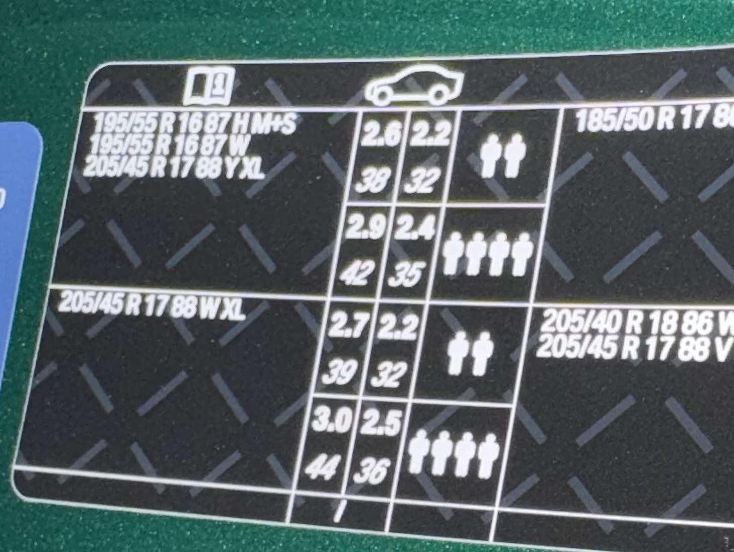

sharkrunner Inviato 27 Febbraio Segnala Inviato 27 Febbraio Sono trascorsi quasi 3 mesi e 4000 km dal montaggio delle Bridgestone Potenza Sport Non posso che parlarne benissimo... ne sono letteralmente innamorato. Tuttavia sul bagnato sono certo ci sia di meglio, ma io non corro mai quando piove. Ho notato che soffrono la pressione bassa, ovvero meglio tenerle minimo a 2,4bar, sebbene sull'etichetta della mia MINI sia consigliato 2,2 per le posteriori Io ho gonfiato 2,6 ant e 2,4 post
marcello4895 Inviato 27 Febbraio Segnala Inviato 27 Febbraio Girate a 5000 km e gonfiate come consigliato dal gommista a 2.5 tutte.
