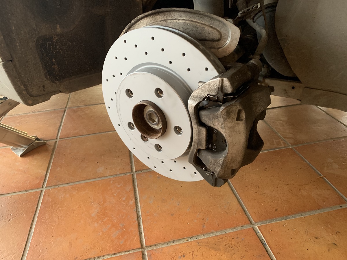

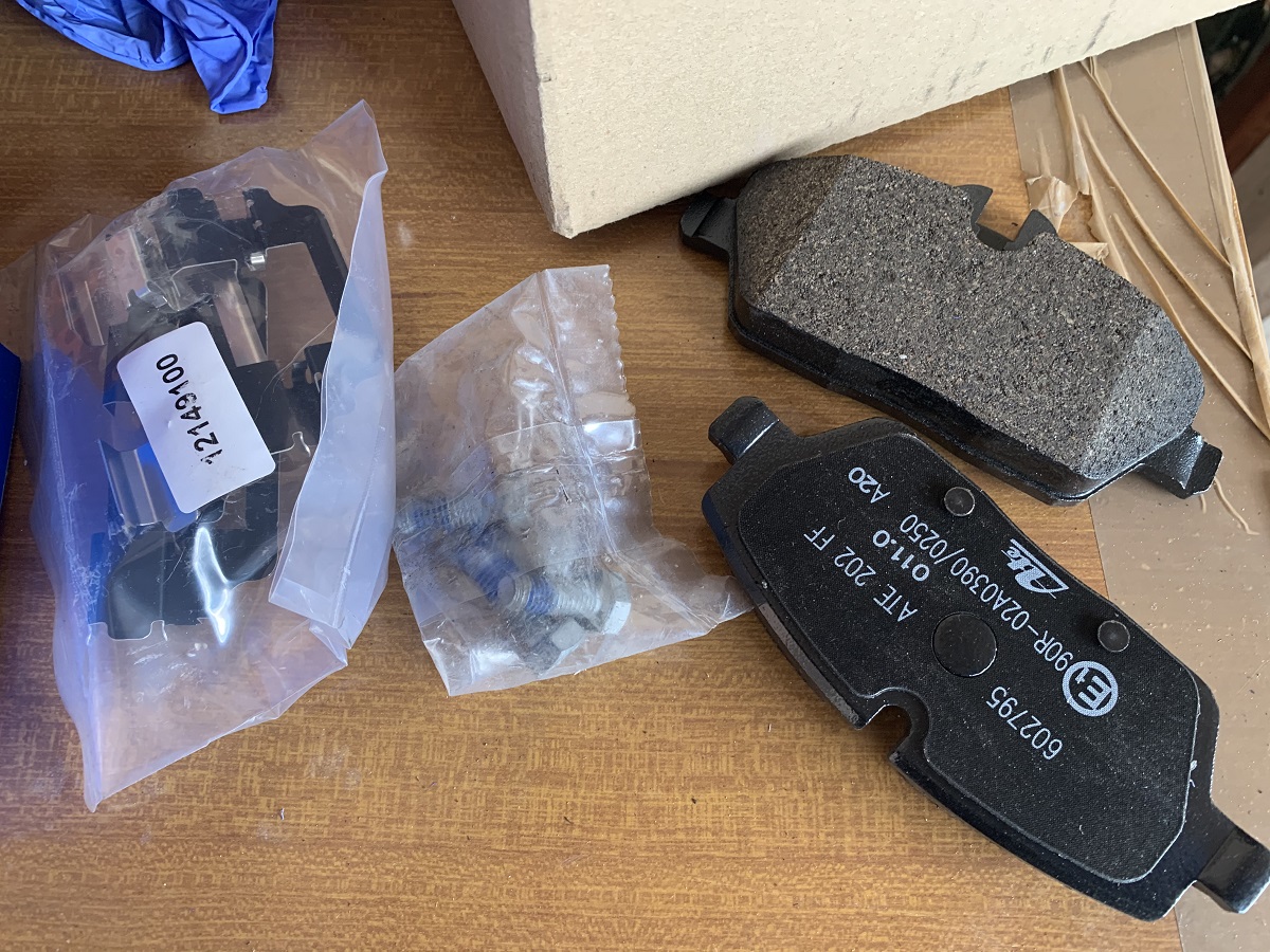

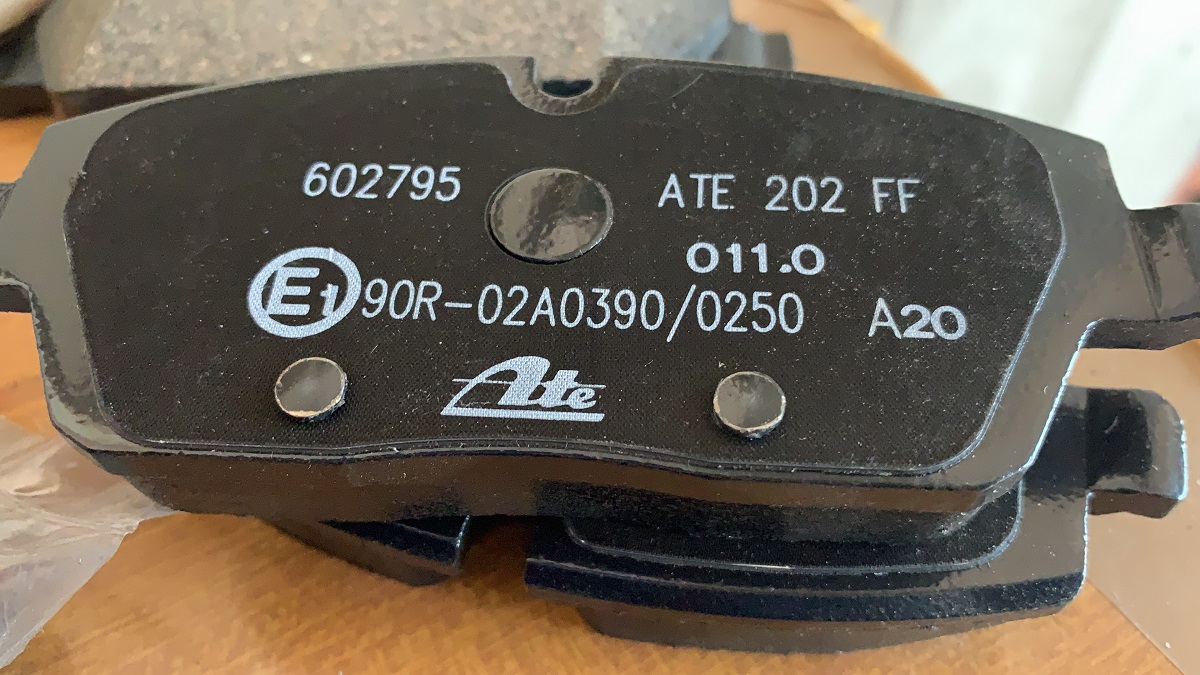

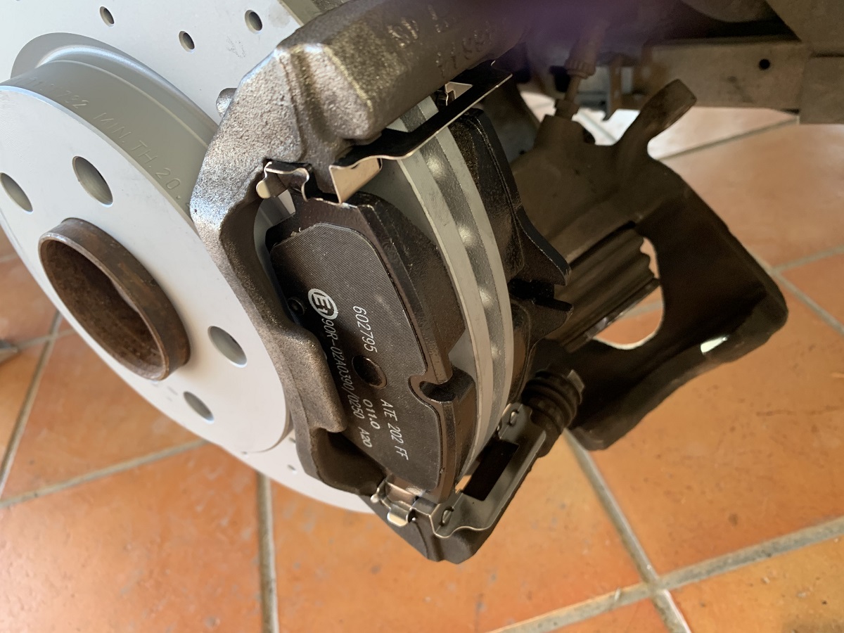

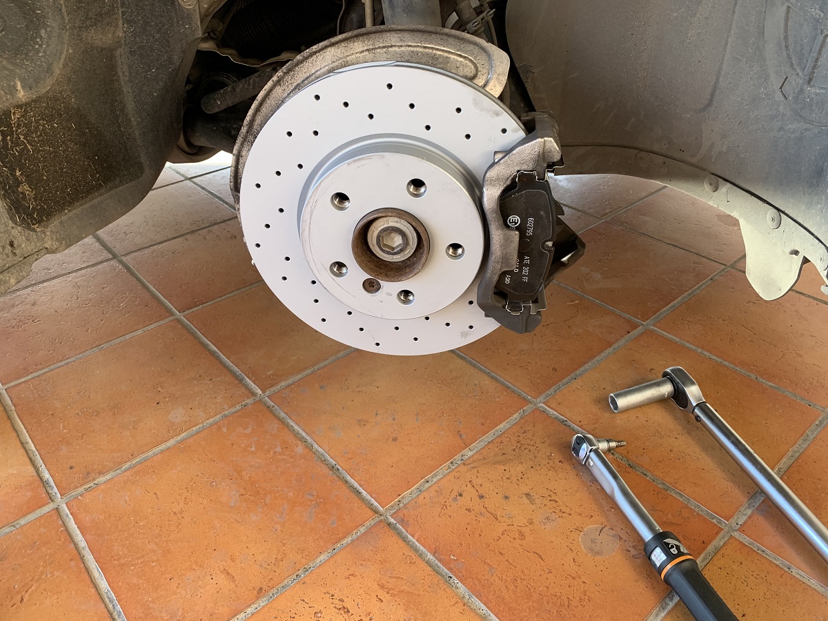

MF4 Inviato 26 Maggio 2021 Segnala Inviato 26 Maggio 2021 Comunque, a scopo puramente illustrativo, recentemente ho fatto una revisione completa all'impianto frenante cioè sostituzione di olio, dischi anteriori e pastiglie anteriori e posteriori; questa volta sono tornato alle pastiglie originali o meglio le ATE visto che erano le uniche disponibili a breve quando ho fatto l'ordine completo.

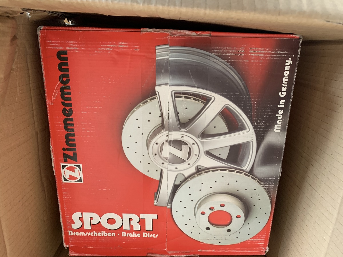

l&l& Inviato 26 Maggio 2021 Segnala Inviato 26 Maggio 2021 io ho montato le EBC yellowstuff e posso solo parlarne bene... Cmq i dischi forati della Zimmerman più li vedo più mi piacciono . @MF4 dove li hai acquistati? hai montato anche i posteriori?

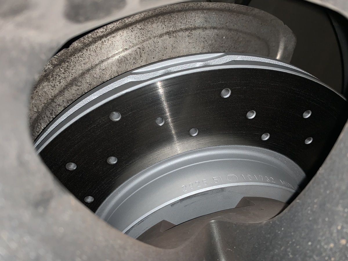

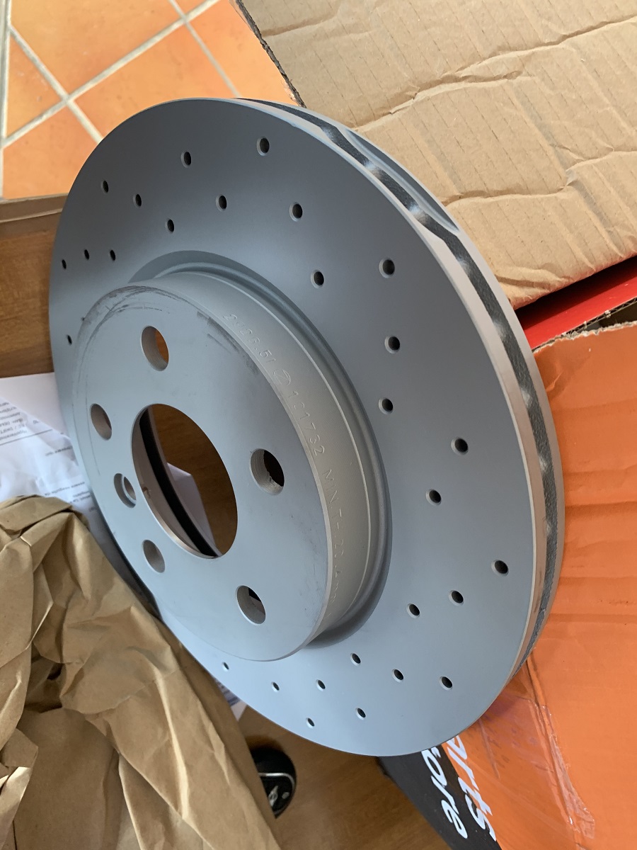

MF4 Inviato 26 Maggio 2021 Segnala Inviato 26 Maggio 2021 1 ora fa, l&l& ha scritto: io ho montato le EBC yellowstuff e posso solo parlarne bene... Cmq i dischi forati della Zimmerman più li vedo più mi piacciono . @MF4 dove li hai acquistati? hai montato anche i posteriori? Ho preso tutti i pezzi su AutoDoc, i dischi posteriori non li ho cambiati, non erano consumati. Dal cambio dei dischi ho fatto diversi km e posso dire che sono stra-contento della scelta fatta; l'impianto frenante è migliorato non tanto nella potenza frenante ma nella continuità della frenata, nel senso che l'azione frenante si mantiene efficace anche quando l'impianto è sotto stress. A livello di vibrazioni e/o fischi non ho notato differenze rispetto ai dischi originali.

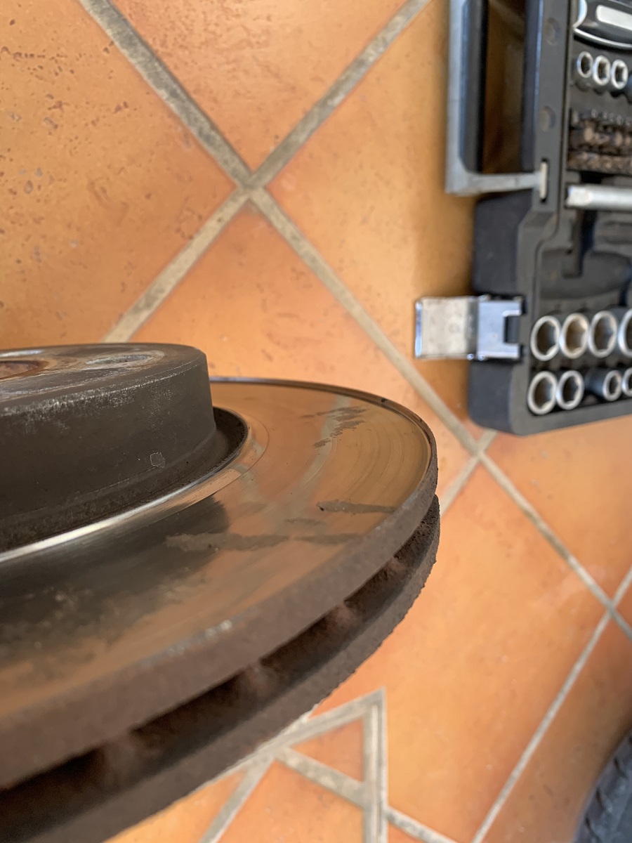

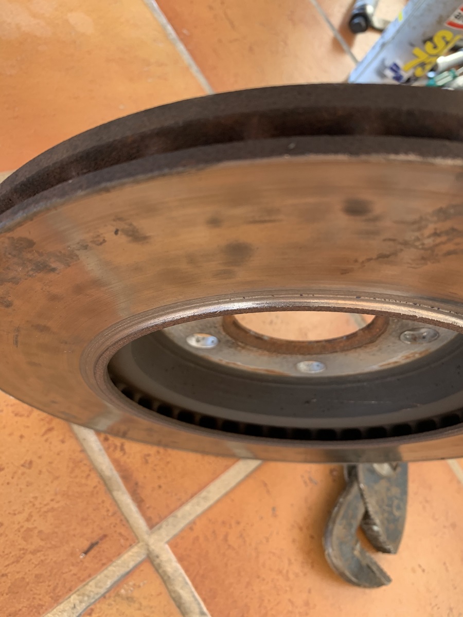

CooperDino Inviato 26 Maggio 2021 Segnala Inviato 26 Maggio 2021 Bel lavoro MF4!! per curiosità quanti km avevi per aver "mangiato" così i dischi davanti??
MF4 Inviato 26 Maggio 2021 Segnala Inviato 26 Maggio 2021 1 ora fa, CooperDino ha scritto: Bel lavoro MF4!! per curiosità quanti km avevi per aver "mangiato" così i dischi davanti?? Poco più di 110000 km
