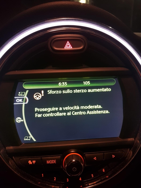

GianMINI Inviato 23 Gennaio 2017 Segnala Inviato 23 Gennaio 2017 Ciao a tutti, stamattina mi è comparsa la spia ""sforzo sullo sterzo aumentato, moderare la velocità". E' durata poco tempo dopodiché si è spenta (ora è spenta). Premesso che prenderò appuntamento col service, a qualcuno è mai capitato e/o avete idea di cosa possa essere?
cippy Inviato 23 Gennaio 2017 Segnala Inviato 23 Gennaio 2017 Visto il messaggio potrebbe essere un problema legato al servosterzo.
wwleone Inviato 23 Gennaio 2017 Segnala Inviato 23 Gennaio 2017 Se il servosterzo è idraulico potrebbe essere stato un problema di bassa pressione nel circuito, se fosse elettrico/elettronico magari un falso contatto. In ogni caso la diagnostica di MINI/BMW saprà darti 1 risposta (visto che sei ancora in garanzia).

GianMINI Inviato 25 Gennaio 2017 Autore Segnala Inviato 25 Gennaio 2017 Ho ritirato l'auto, hanno riscontrato un abbassamento del livello della batteria, effettivamente la spia si era accesa per qualche secondo appena messa in moto, poi si è spenta. Tra l'altro per lo stesso motivo lo start & stop da qualche giorno non stava funzionando. Risolto semplicemente ricaricando la batteria. 1
