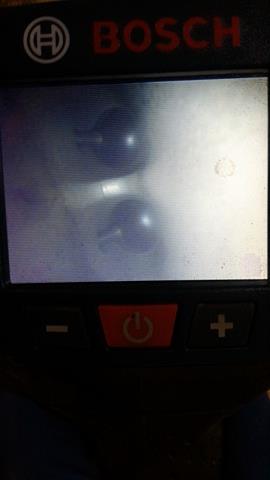

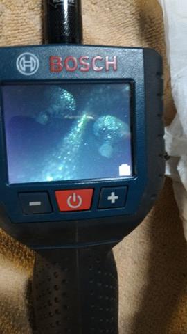

Il minimo irregolare è uno degli indicatori di questo problema, certo dire che sicuramente risolverai è presuntuoso però diciamo che uno sguardo alla sede delle valvole sarebbe utile!
Considera che questa era la mia a 52000 km. Se la situazione che trovi è molto peggio di quella potrebbe starci.

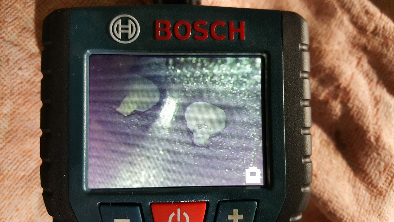

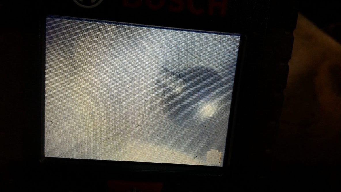

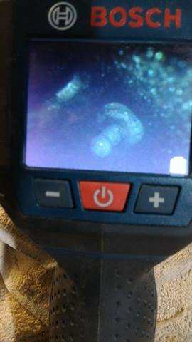

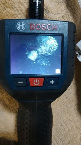

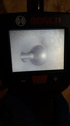

Ragazzi ho effettuato il lavoro alle valvole da @Pippomaccacco !!! la macchina ora tiene i giri meglio e mi sembra consumi più regolari. le valvole erano belle incrostate ma il ragazzo ha fatto un ottimo lavoro. posto qualche foto per darvi un idea del risultato.
