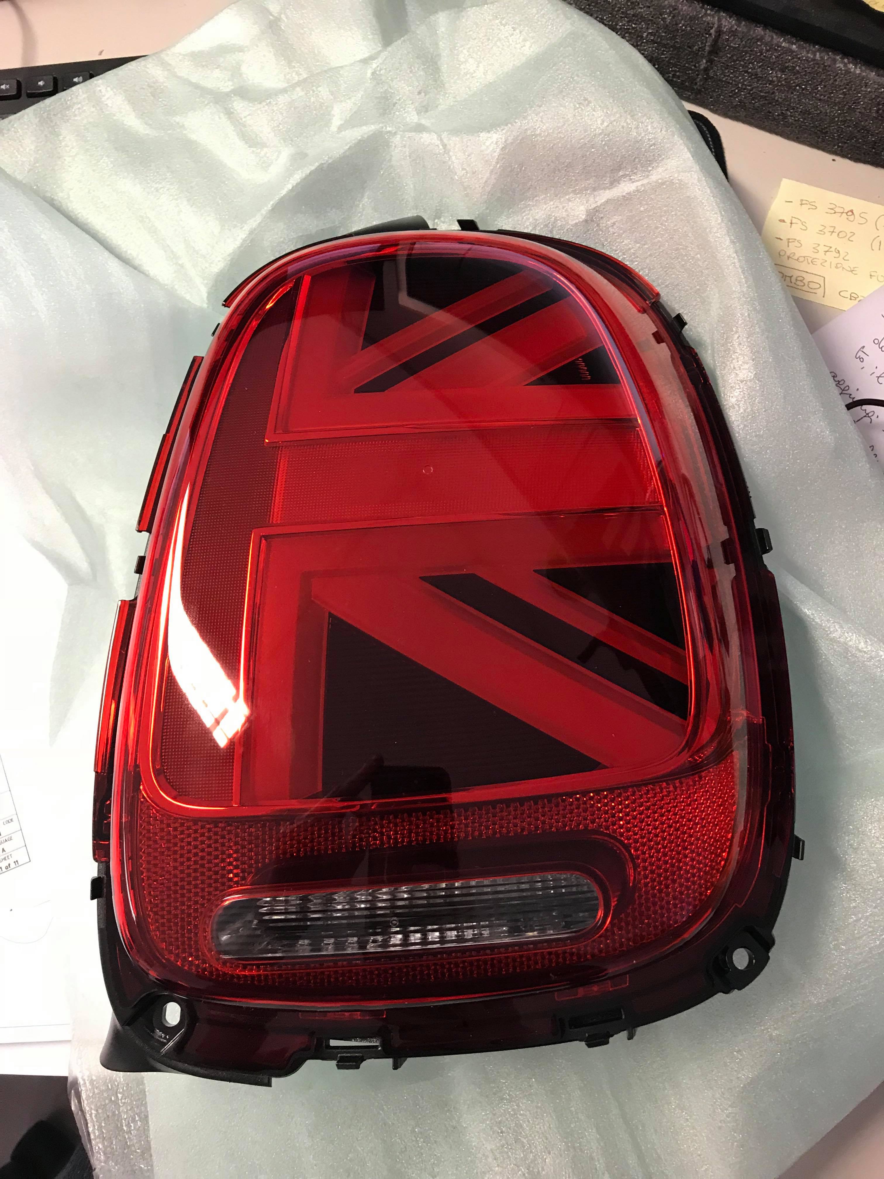

Deathwink Inviato 17 Aprile 2018 Segnala Inviato 17 Aprile 2018 (modificato) Il 14/4/2018 Alle 08:16, mrJCW ha scritto: C'é chi li vende già (prezzo non indicato) completi di tutto e che non genera errori https://mulgari.com/products/f56-mini-union-jack-rear-lights Il kit comprende un normalissimo canbus canceller, ma preferisco una facilissima codifica rispetto ad aggiungere un componente elettronico ausiliario Oggi mi sono arrivati gli stop e stasera provvederò a montarli se non faccio troppo tardi a lavoro :D Modificato 17 Aprile 2018 da Deathwink

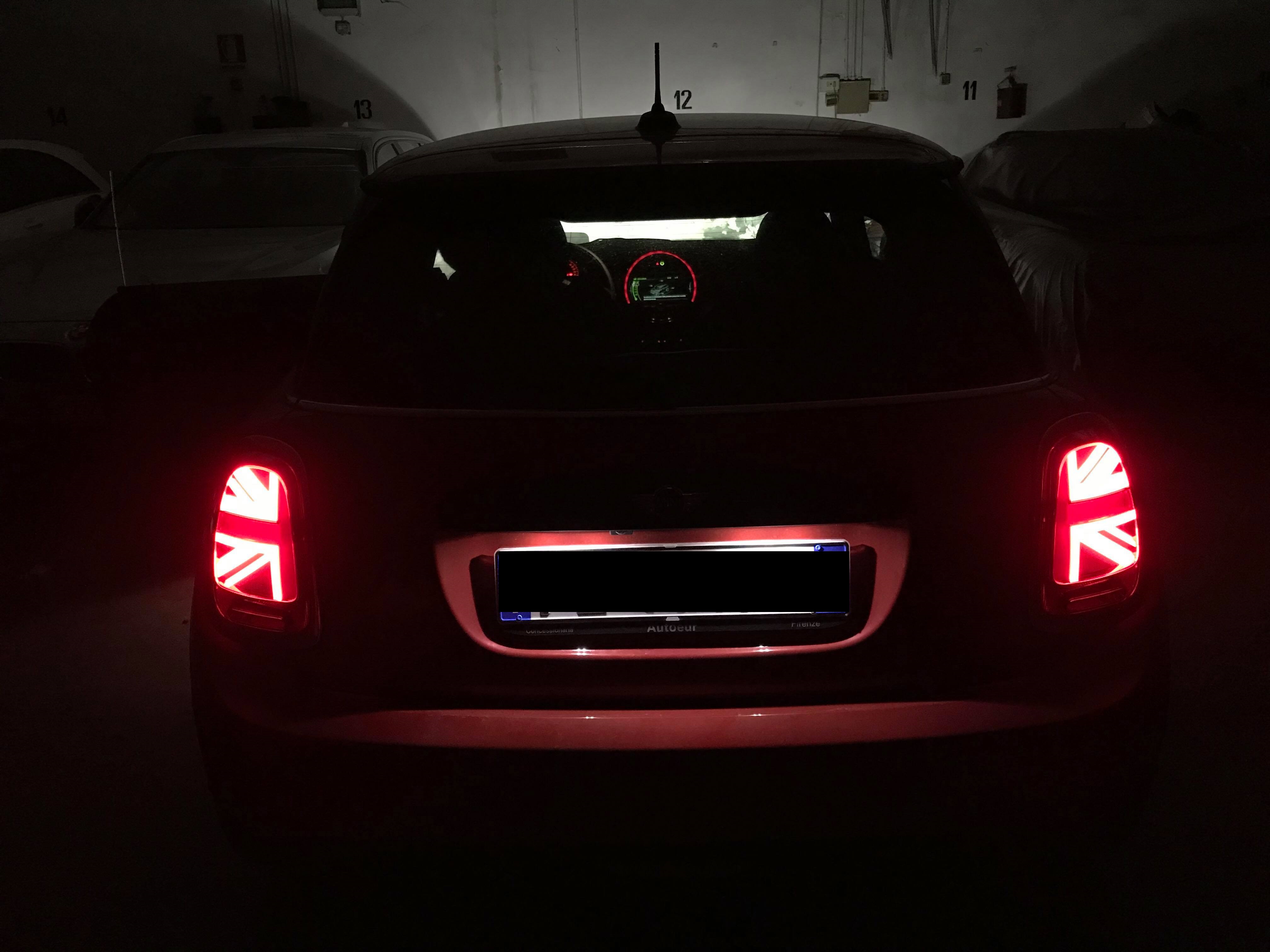

Deathwink Inviato 19 Aprile 2018 Segnala Inviato 19 Aprile 2018 Allora fari montati sono stupendi :D Questa è la codifica: Stop Lights: BL_L_KALTUEBERWACHUNG —> nicht_aktiv BL_L_WARMUEBERWACHUNG —> nicht_aktiv BL_L_IS_LED —> aktiv —> Code BL_R_KALTUEBERWACHUNG —> nicht_aktiv BL_R_WARMUEBERWACHUNG —> nicht aktiv BL_R_IS_LED —> aktiv —> Code Brake force display: BFD_L_KALTUEBERWACHUNG —> nicht_aktiv BFD_L_WARMUEBERWACHUNG —> nicht_aktiv BFD_L_IS_LED —> aktiv —> Code BFD_R_KALTUEBERWACHUNG —> nicht_aktiv BFD_R_WARMUEBERWACHUNG —> nicht_aktiv BFD_R_IS_LED —> aktiv —> Code Rear turn signals: FRA_H_L_KALTUEBERWACHUNG —> nicht_aktiv FRA_H_L_WARMUEBERWACHUNG —> nicht_aktiv FRA_H_L_IS_LED —> aktiv —> Code FRA_H_R_KALTUEBERWACHUNG —> nicht_aktiv FRA_H_R_WARMUEBERWACHUNG —> nicht_aktiv FRA_H_R_IS_LED —> aktiv —> Code Per rimuoverli ho seguito questo video su youtube ma è veramente una passeggiata Questo è il risultato finale invece:

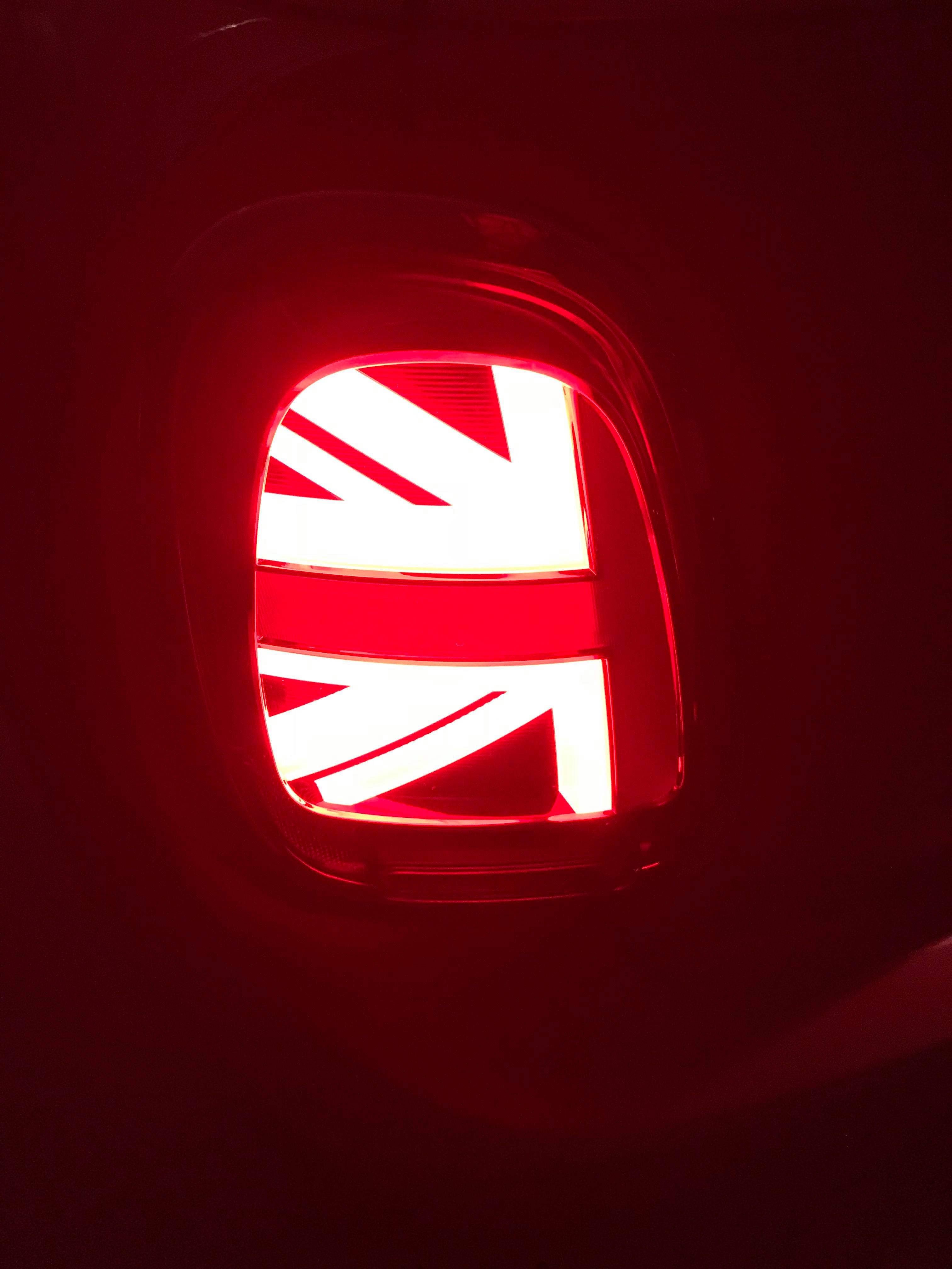

wwleone Inviato 19 Aprile 2018 Segnala Inviato 19 Aprile 2018 Bravissimo. Faresti delle foto con le frecce accese ( (1) singole e/o (2) hazard), la retro (3) inserita, gli stop (4) premuti (appena e soprattutto se puoi). Grazie 1.000

Deathwink Inviato 26 Aprile 2018 Segnala Inviato 26 Aprile 2018 (modificato) Il 19/4/2018 Alle 14:55, wwleone ha scritto: Bravissimo. Faresti delle foto con le frecce accese ( (1) singole e/o (2) hazard), la retro (3) inserita, gli stop (4) premuti (appena e soprattutto se puoi). Grazie 1.000 Ecco qui mi sono dimenticato la retro :S Modificato 26 Aprile 2018 da Deathwink
